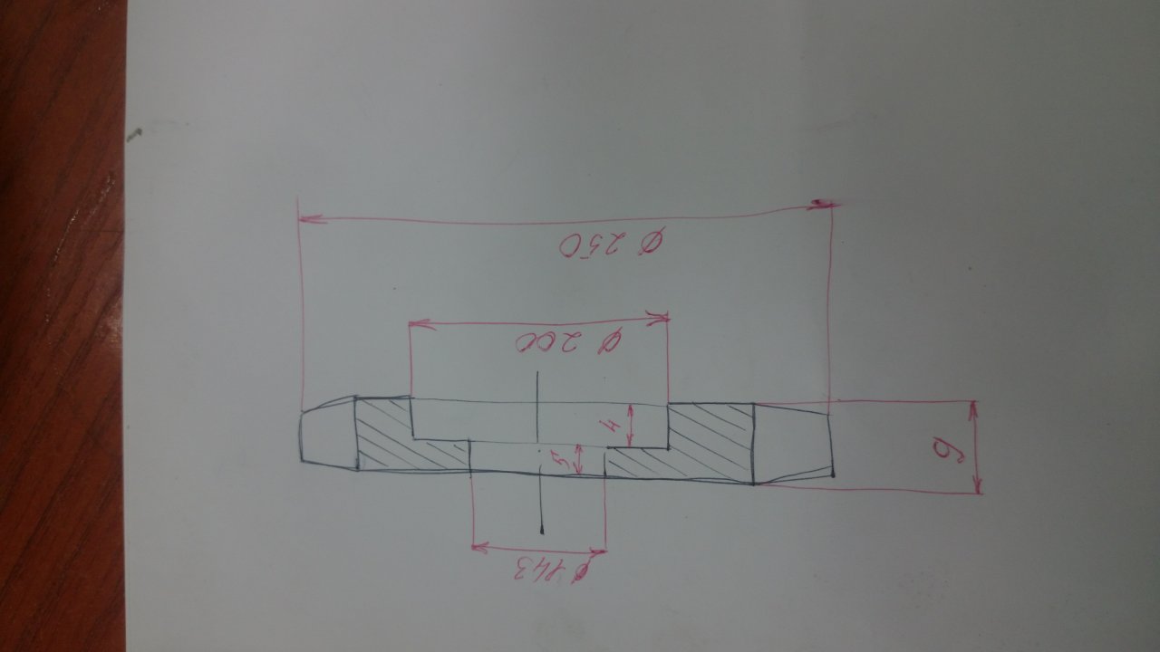

Чертёж венца попозже скину!

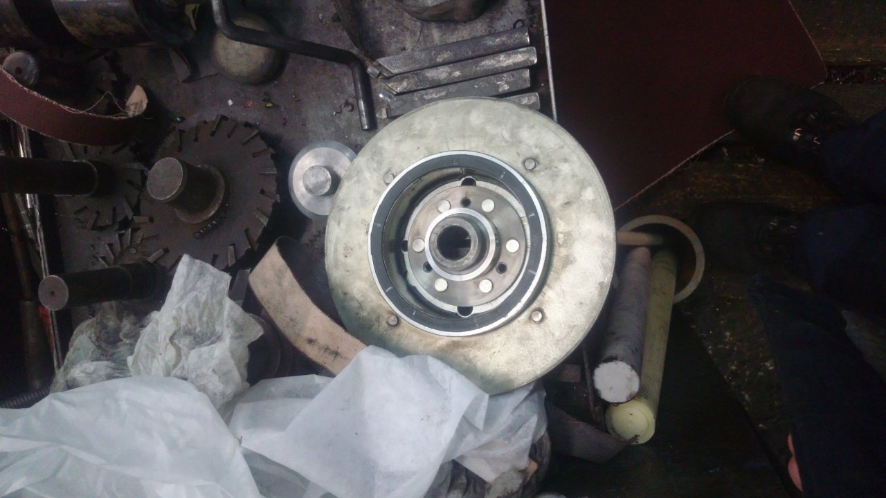

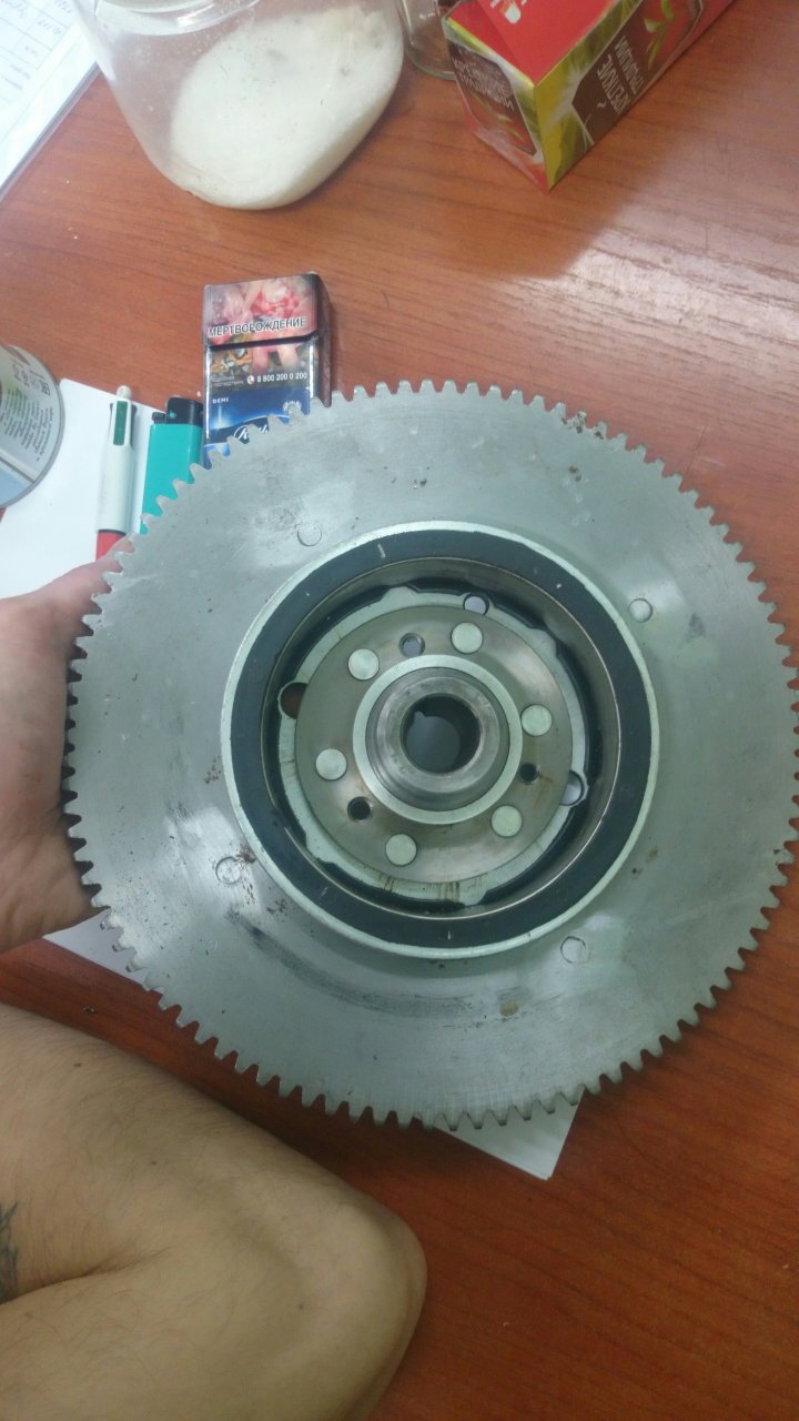

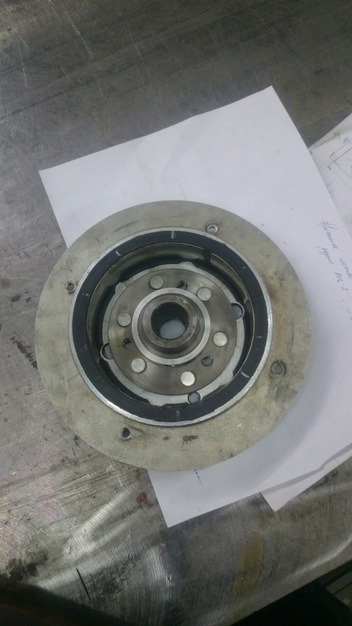

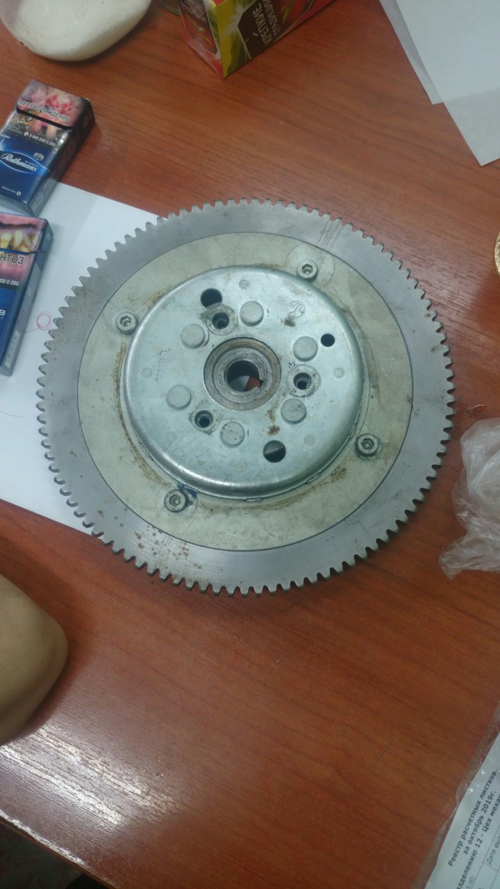

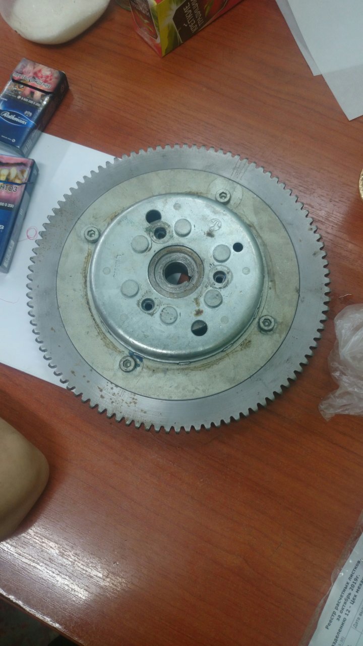

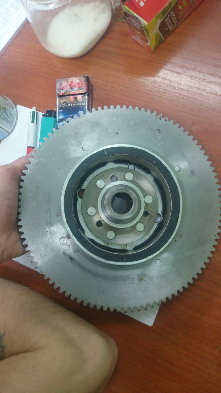

Посадка венца на маховик -0.01! И венец прикручивал через родные 4 отверстия от диска для аварийной шморгалки, от которого пришлось отказаться из-за шляпок болтов. В принципе эта аварийка, по крайней мере, мне не нужна.

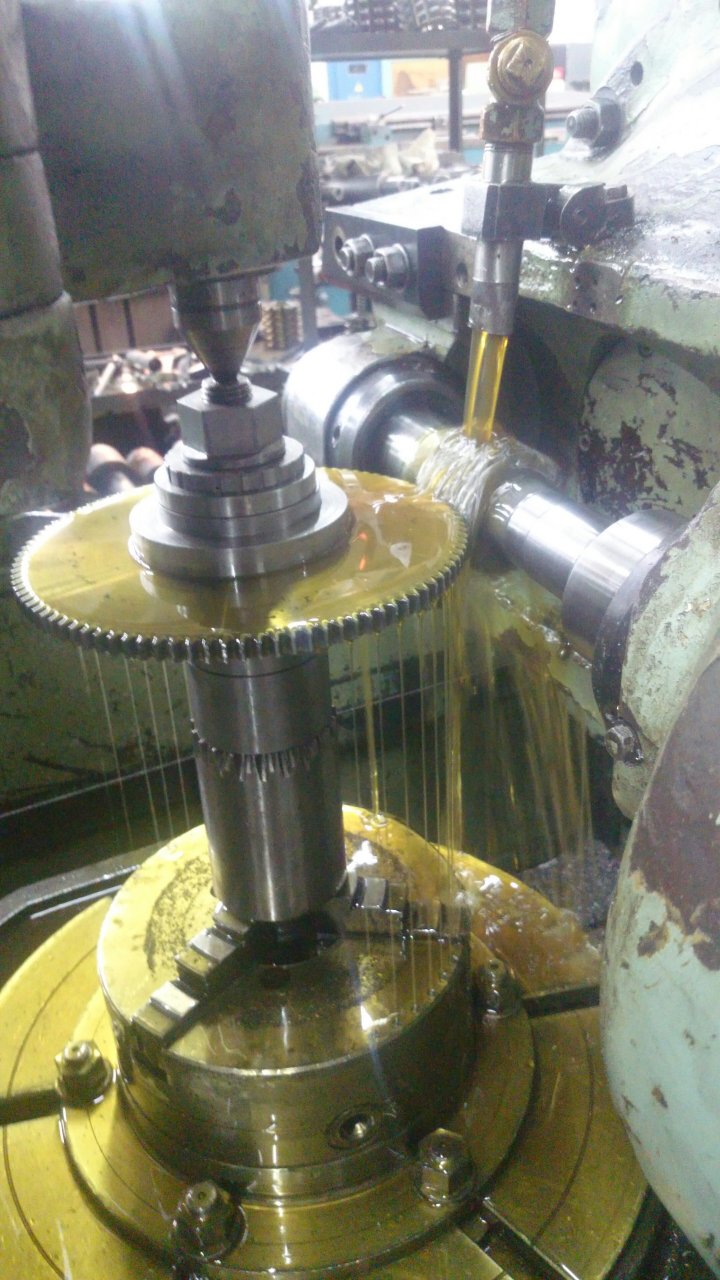

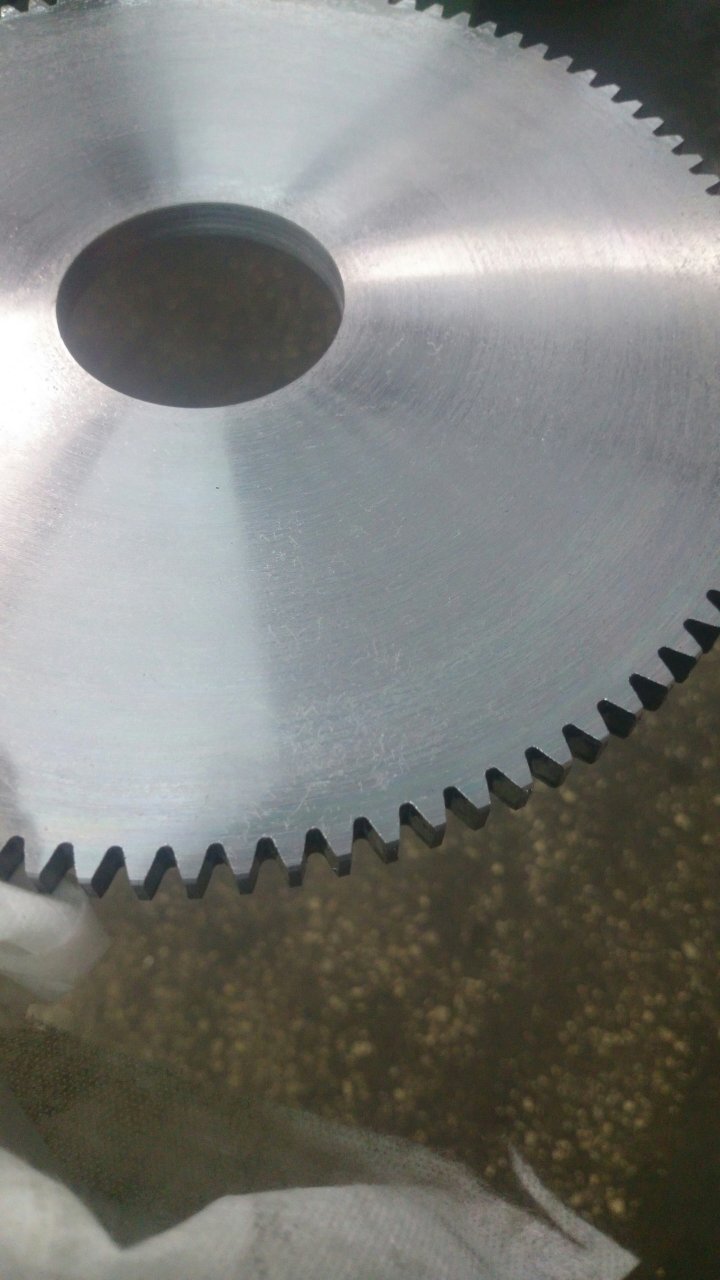

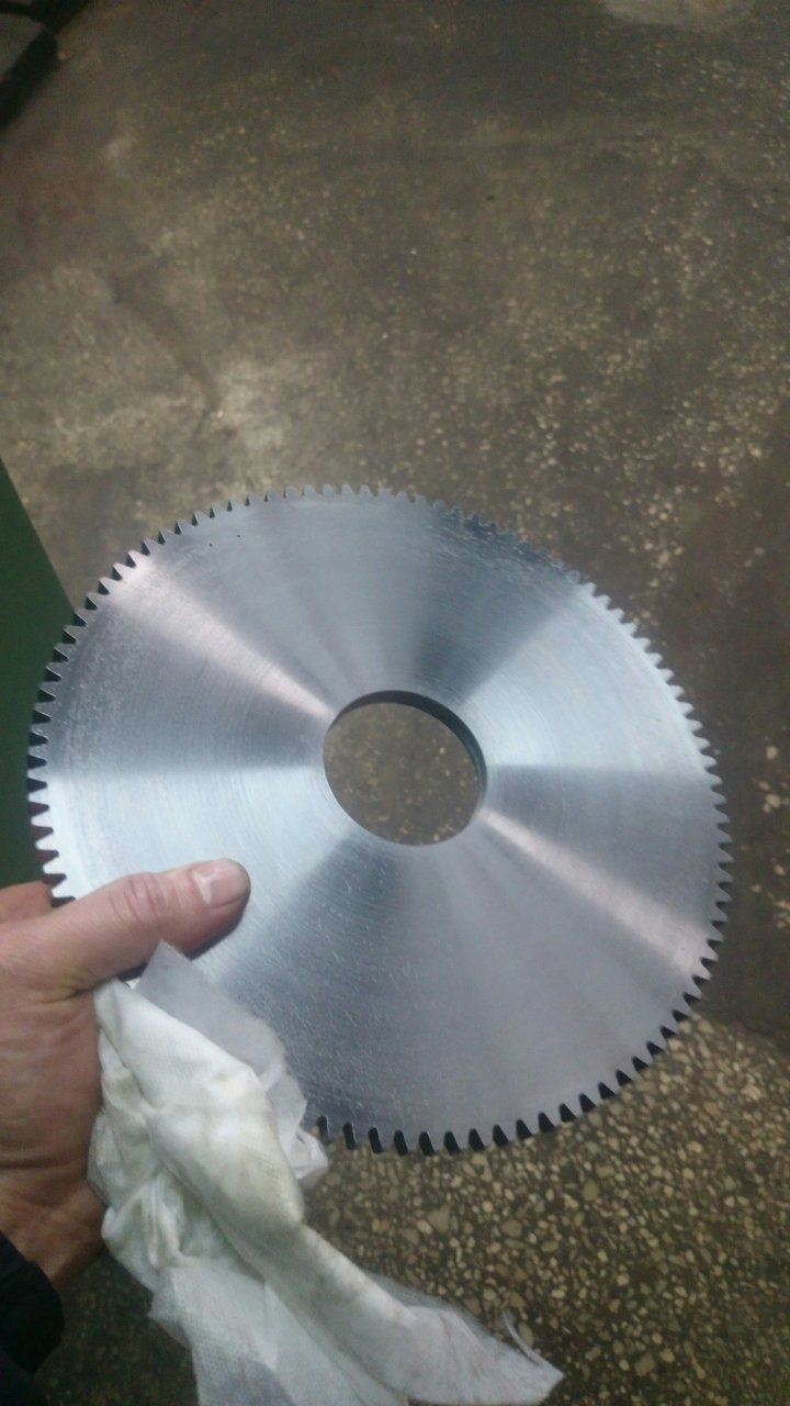

Венец изготовлен из обычной листовой чёрной стали. Ст-3 или Ст-5. Толщину взял по максимуму! 10мм. К сожалению фоток балансировки нету! Да и снимать было не чего! Дисбаланс составил около 2грамм.

С чертежом возникли проблемы! Найти не могу! Но если кому нужно -обращайтесь! Помогу, расскажу!

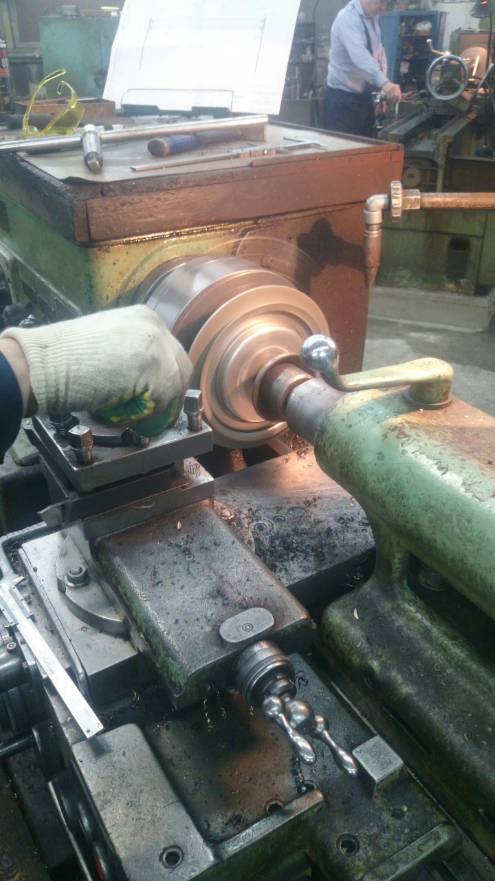

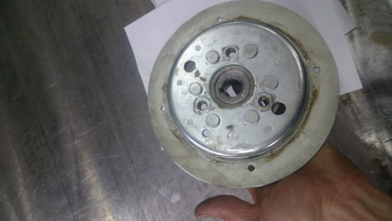

Маховик протачивался до диаметра 200мм в нолях! Внутренний диаметр венца 200 минус 0.01 это посадка, а проточка по диаметру маховика, где магниты...точный размер не помню...в районе 160. Толщина 10. Наружний диаметр 250 и модуль зуба 2,5.
Валерий 666
25.10.2015
319
Сыктывкар
Валерий 666
ЛИДЕР 380
HDX T30 BMS
Для общего развития...
модуль зуба равен диаметр разделить на количество зубов плюс два. В нашем случае 250: (98+2)=2,5
