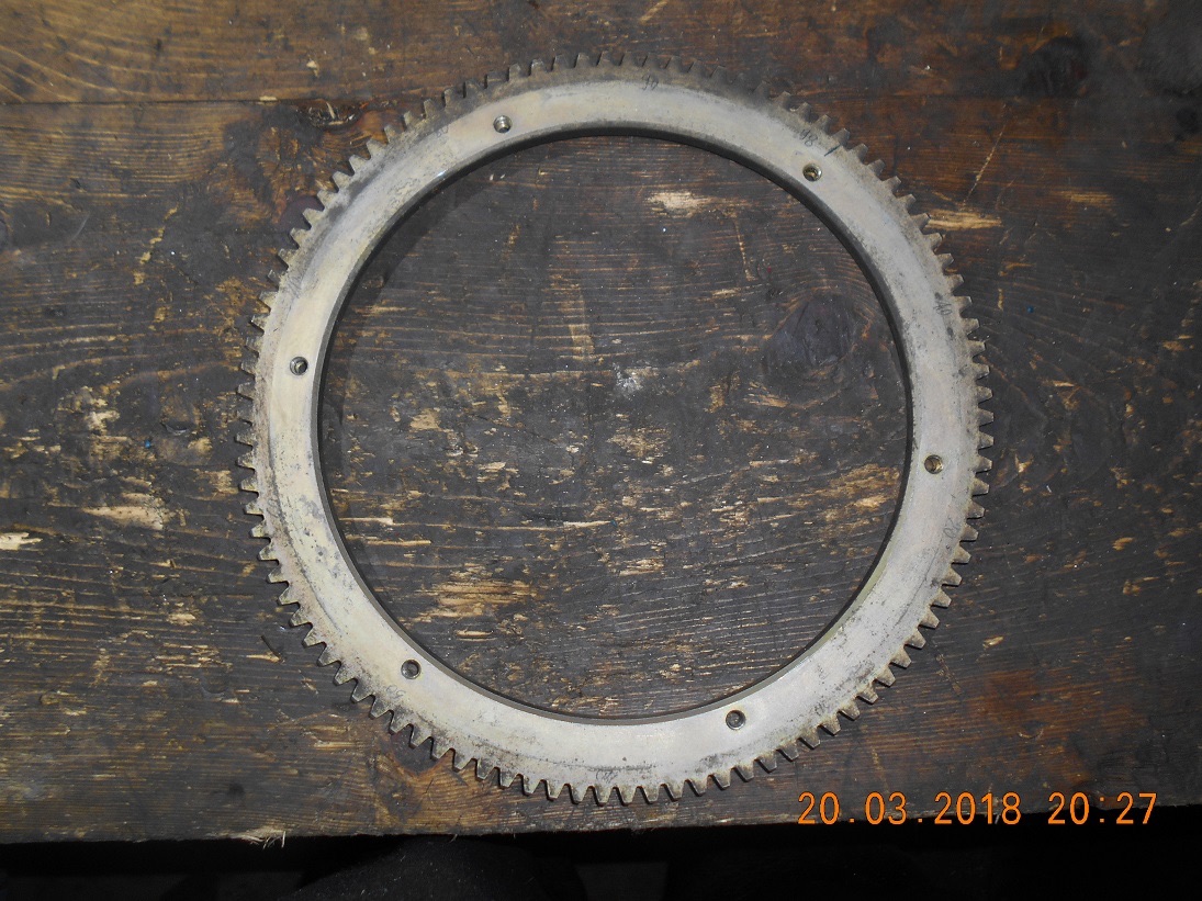

Нашел венец от ямахи 20. Он прикручивается болтами к маховику.
Как приедет,буду пробовать подружить этот венец с оригинальным маховиком.

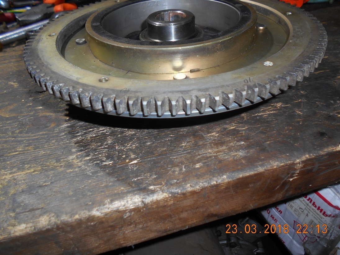

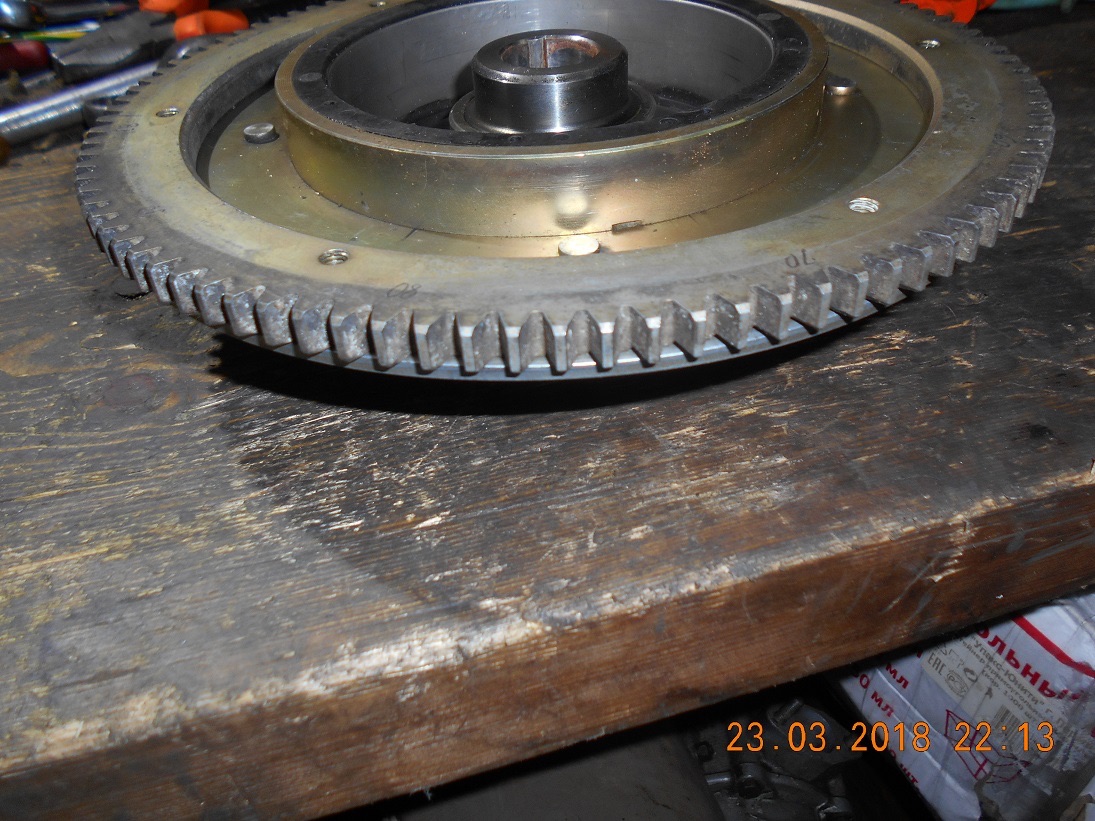

Ну вот....маховик от тридцатки подружился с венцом от двадцатки.

К сожалению размеров нет. Как буду в гараже,могу замерить. Какие размеры вас интересуют?
Подружить венец от старой двадцатки и маховик от тридцатки не так то просто. В венце протачивалось посадочное место,а сам маховик чуть был сточен,что бы уменьшить наружный диаметр. Любому опытному токарю это по силам.

Здравствуйте! Нужны по возможности все размеры! Диаметр венца и внутренний и наружный! Количество и модуль зуба(хотя бы количество) высота зуба или диаметр впадины! Венец буду делать сам...это не проблема. Не могу ссылку загрузить, здесь на моторке найдите "сломался румпель(((" моя тема, думаю, что поймёте, что это мне не составит труда.

И ещё вопрос?!!!! Венец железный? В смысле магнитится или нет?

Хорошо. Что могу померю. Но это будет скорее всего на новогодние праздники.
Я тоже хотел делать венец сам,но купил готовый за тыщу с небольшим.
Там у человека вроде ещё были.

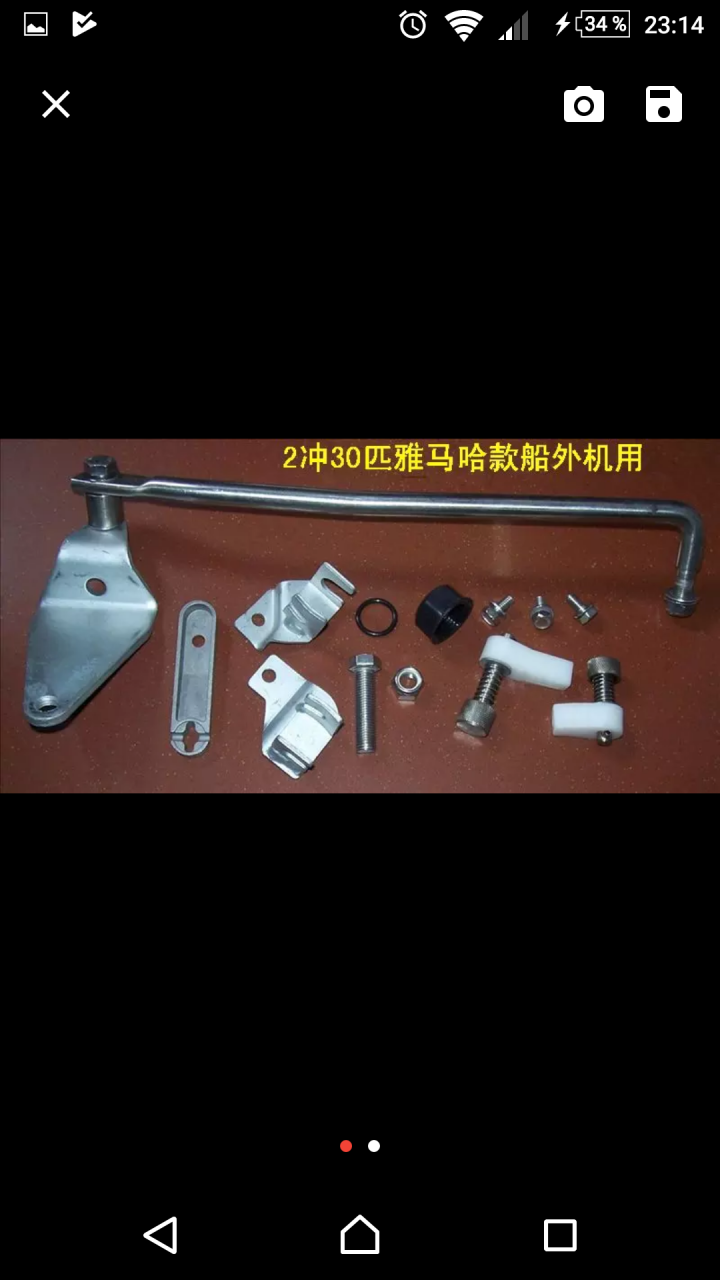

Ещё вопросик!)))

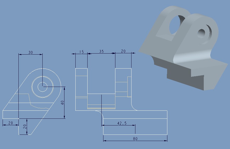

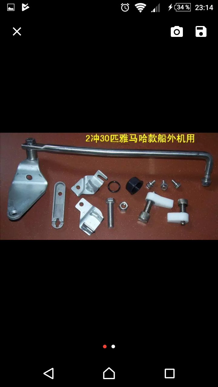

Я так предполагаю, что у Вас д/у установлено! Если да, то можно ещё чертёжики кронштейнов под троса газ реверс, и рулевой которые на моторе

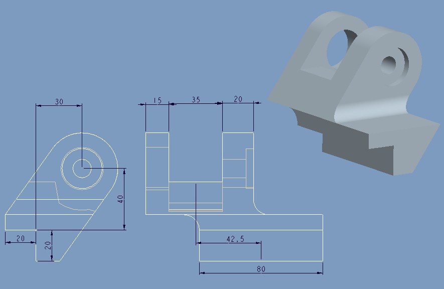

Могу чертёж кронштейна дать,который соединяет не совмещаемое:)

Такой только остался

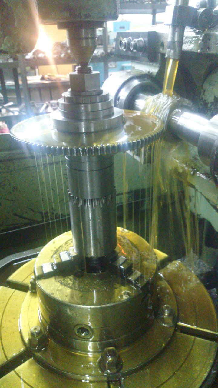

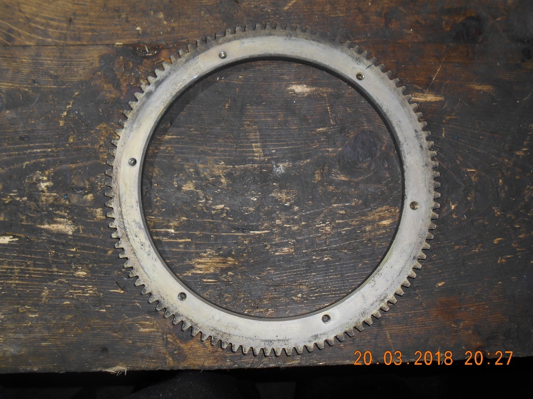

Вобщем! Всем здравствуйте! Был изготовлен венец на маховик! Мотор копия я30.
