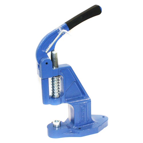

Вот таким прессом. Очень удобно и аккуратно получается - без разрывов колечка при завальцовке. Этим же прессом и отверстия делал (разные оснастки).

Такого нет.Только руки,голова и всякий простой слесарный инструмент.Интересно мнение форумчан.

Тоже не было, но для качественного результата позаимствовать пришлось. А так можно начало развальцовки сделать конусом от отвеса, а потом молоточком до конца подбить. Но скорее всего будет рвать кольцо и не такой аккуратный бублик получится, как от пресса - там форма ответной части соответствующей формы. Как вариант не брать пресс, а взять сами наконечники, они в том числе на Алиэкспресс продаются.
