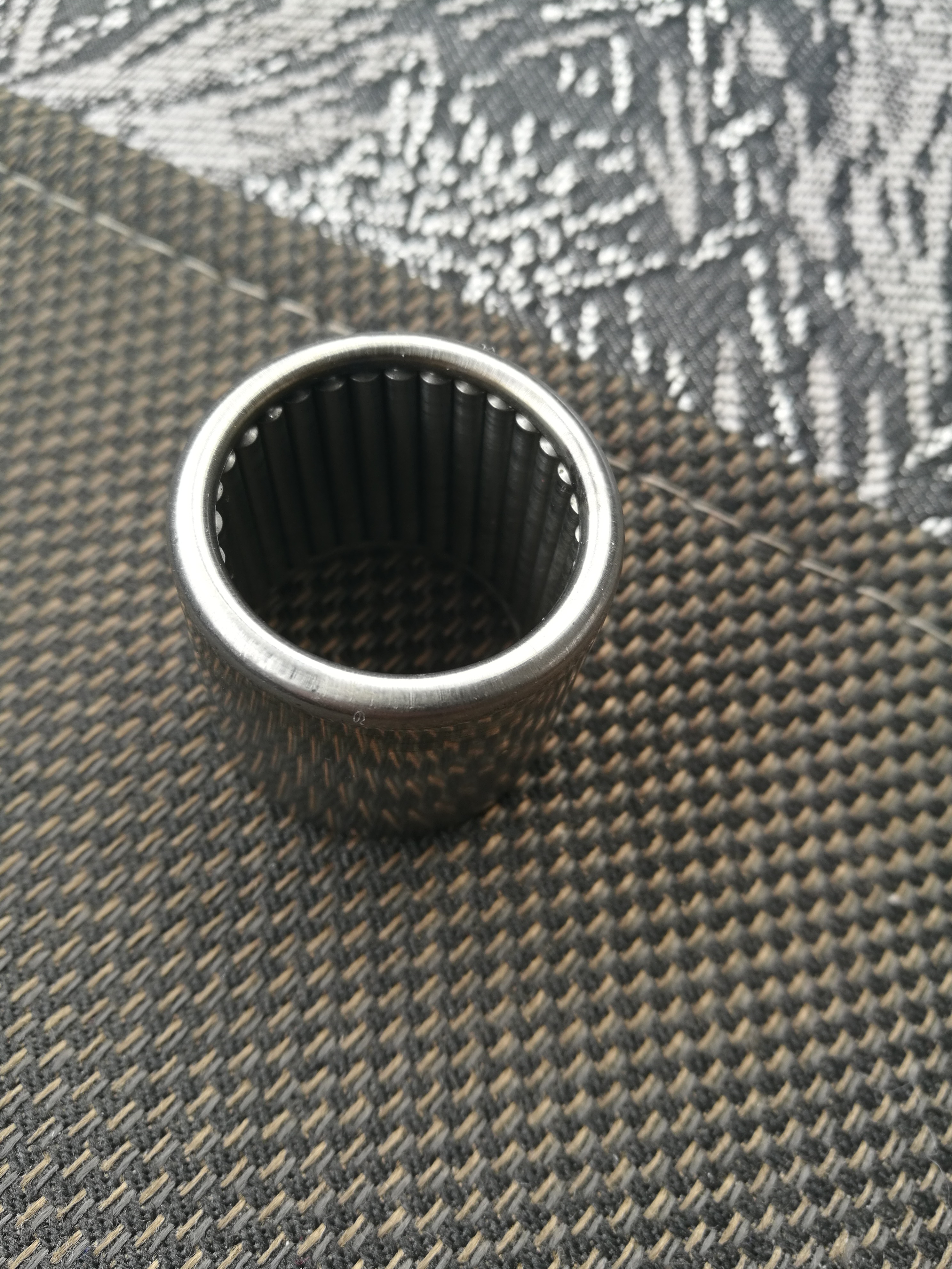

Сколько я не заезжал в наши спец. магазины с подшипниками и сальниками от мерка ничего не смог подобрать... единственное, что под нижний подшипник коленвала подобрал похожий и крышку под внешний размер сальника расточил. Продованы говорят, что нет таких размеров.. видимо все размеры у меня в дюймах

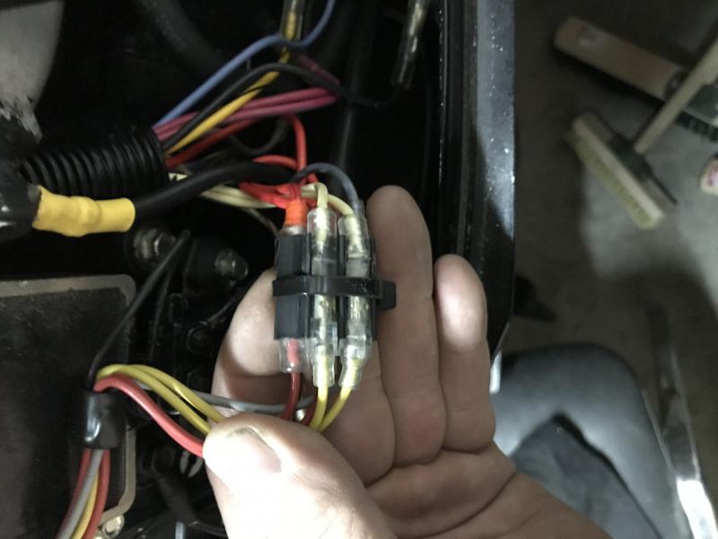

На мерке рекомендую пропаять провода от реле зарядки! От плохого контакта выгорает реле!
Раймарин
ст. мичман
07.05.2014
183
32
новосибирск
Роман
Berkut-S Jacket ,Лодка RiverBoats RB-370
Yamaha e40xws был ,Suzuki dt15 , Mercury ME 50 EO
они там на фишках? что то разбирать надо? фото есть? спасибо
26 710
1 831
2 красных и два жёлтых провода.
Они на "маме папе" соеденены.
Отрезай мамы папы и скрутку пропаивай!
Серый на тах можно не паять.
26 710
1 831
В моей теме вроде есть фото.
26 710
1 831
Да!
Я соединял по очереди, что бы не перепутать.
Не знаю важно это или нет, лучше перестраховаться.
26 710
1 831
Черный провод это минусовой на массу. Рекомендую почистить место где он к блоку прикручен.

Тугарин сказал(а):
Да!
понял, спасибо спаяю!

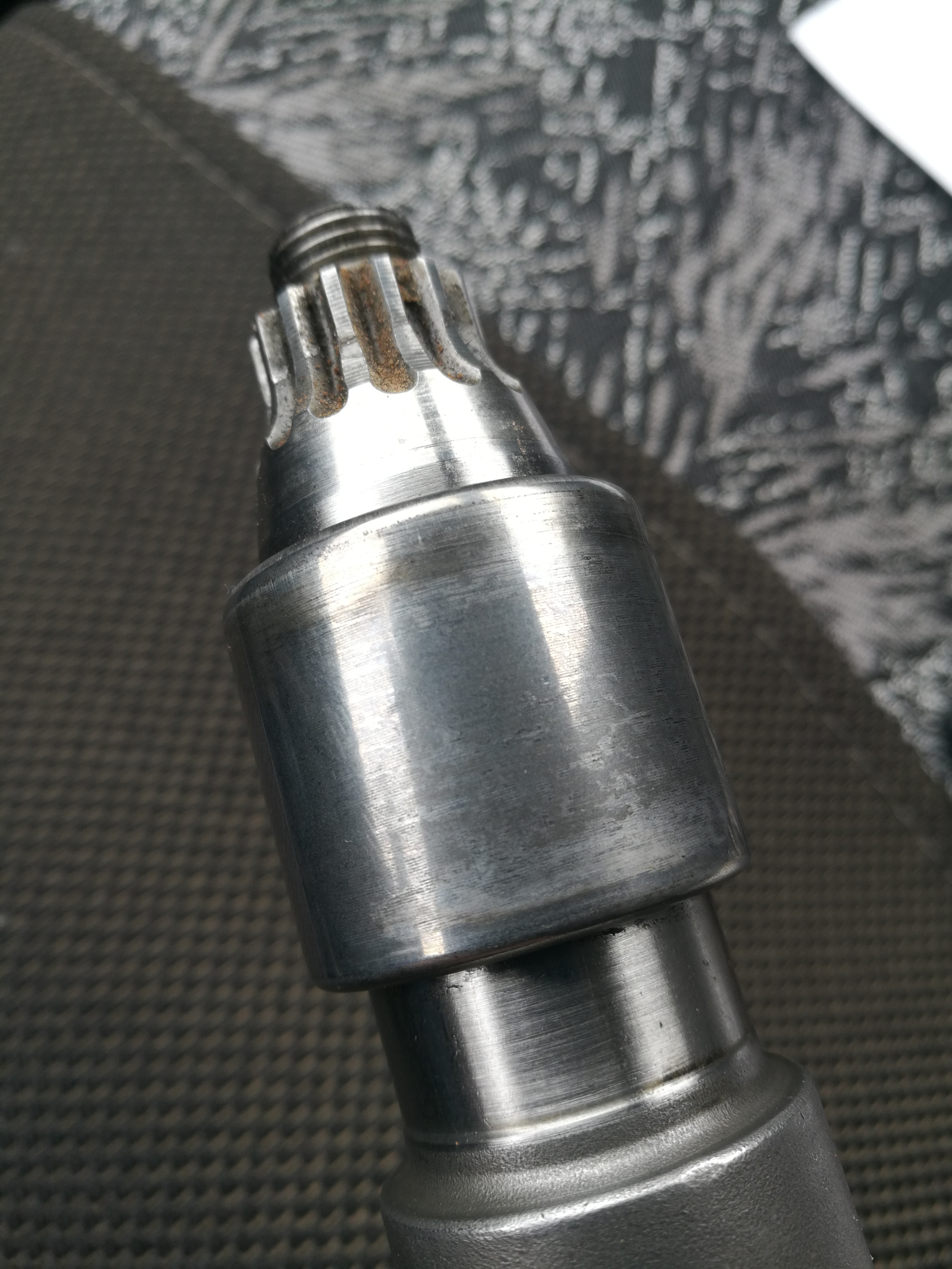

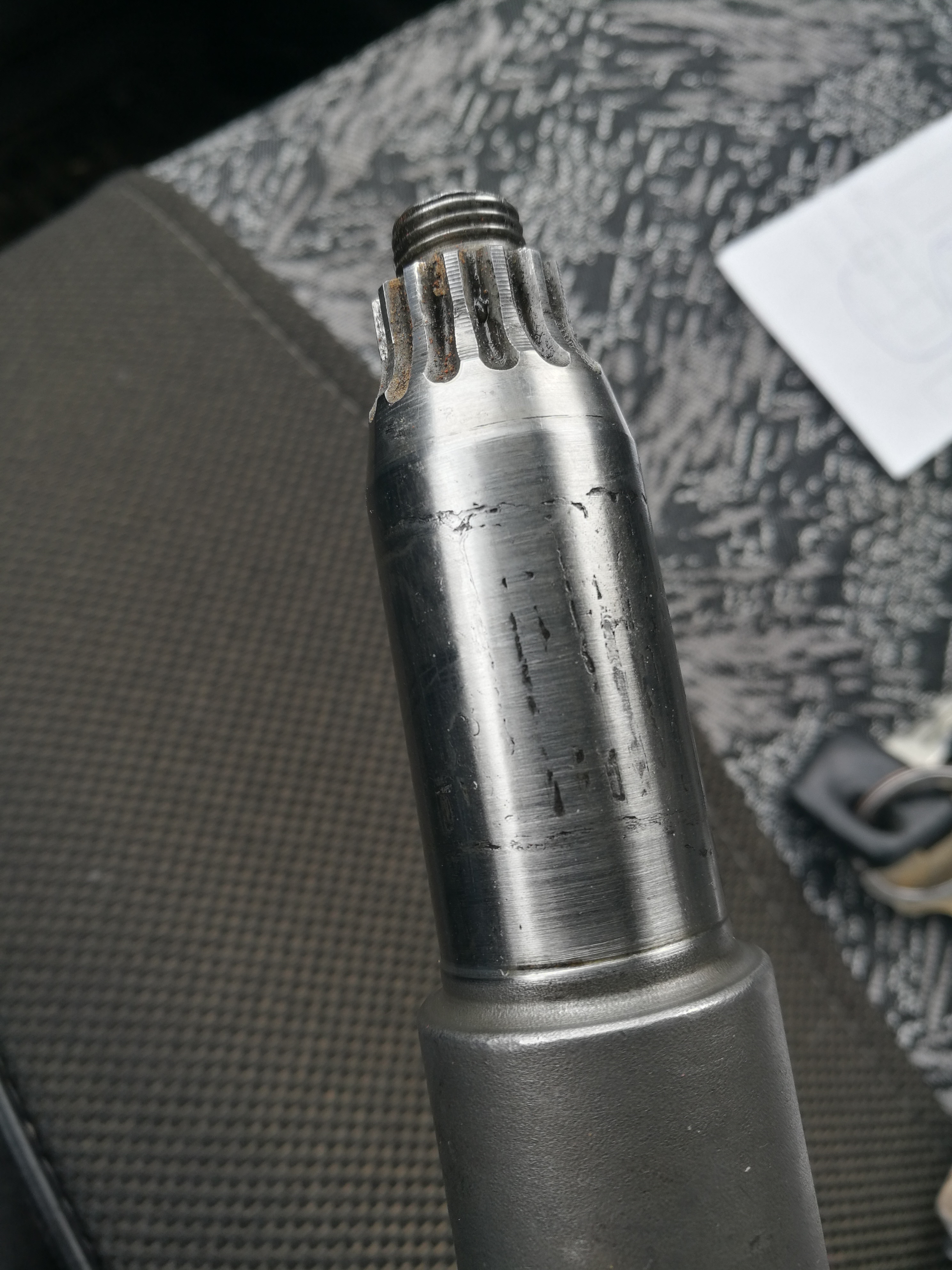

Такое ощущение,. что наварили на вал метал и проточили. Выработка ощущается на ощупь и по краям видны раковины. Если шубу поставить 2-х миллиметровую каленую, будет ходить, как думаете?
11 152
4 890
Если сделать с хорошнго металла то ходить будет. Только имей ввиду нужно точно восстановить конус посадки шестерни а затем проверять и если нужно отрегулировать высоту посадки.

Прогресс 2М
Меркурий 60
