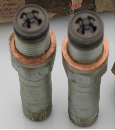

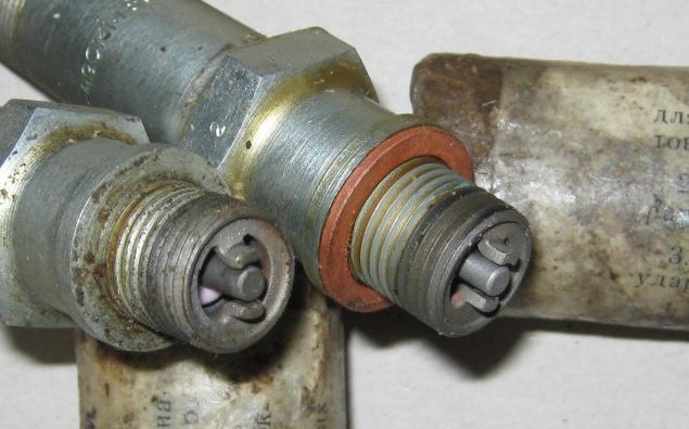

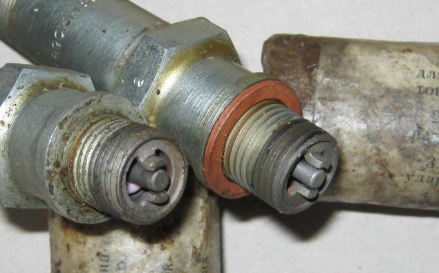

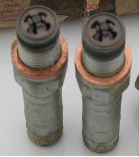

На ПЛМ не пробовал, но на мотоциклы, в частности, на Иж-Юпитер ставил свечи с двумя боковыми электродами. Мы их называли "авиационные", потому что они якобы стояли на двигателе "кукурузника". Не знаю, так это или нет, но на тех свечах мотор работал долго и безотказно. Сама конструкция свечи была необычная: боковые электроды не нависали сверху над центральным, а подходили к нему сбоку и с красивым изгибом располагались параллельно ему. И на хвостовик свечи накручивалась накидная гайка с экранной оплеткой. Такая свеча была раза в два длиннее обычной, поэтому крутить ее под бензобаком было неудобно. Потом позже я видел почти такие же свечи, но с четырьмя боковыми электродами. От чего они - не знаю.
Нарыл в и-нете по теме "свечи АН-2":

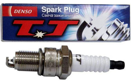

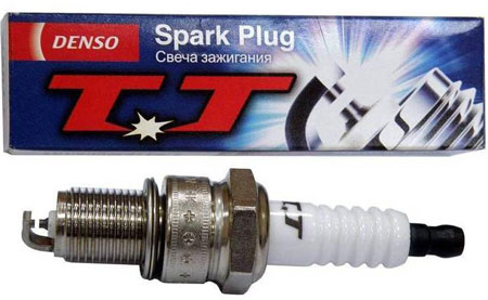

За счет малой площади центрального электрода, иридиевая свеча имеет бОльшую напряжённость поля, и простреливается меньшим напряжением при бОльшем давлении.
Полностью согласен :yes: . И резистор для CDI однозначно вреден. Для 2Т смысла нет в иридии, если только для каких-то перефорсированных моторов будет польза, но не для подвесника, по моему, свеча умрет от нагара раньше чем выгорит электрод. Существует дешевый аналог иридиевой свечи, Denso TT, электрод сделан тоньше и на боковом электроде выступ, что в теории должно улучшать искрообразование.
