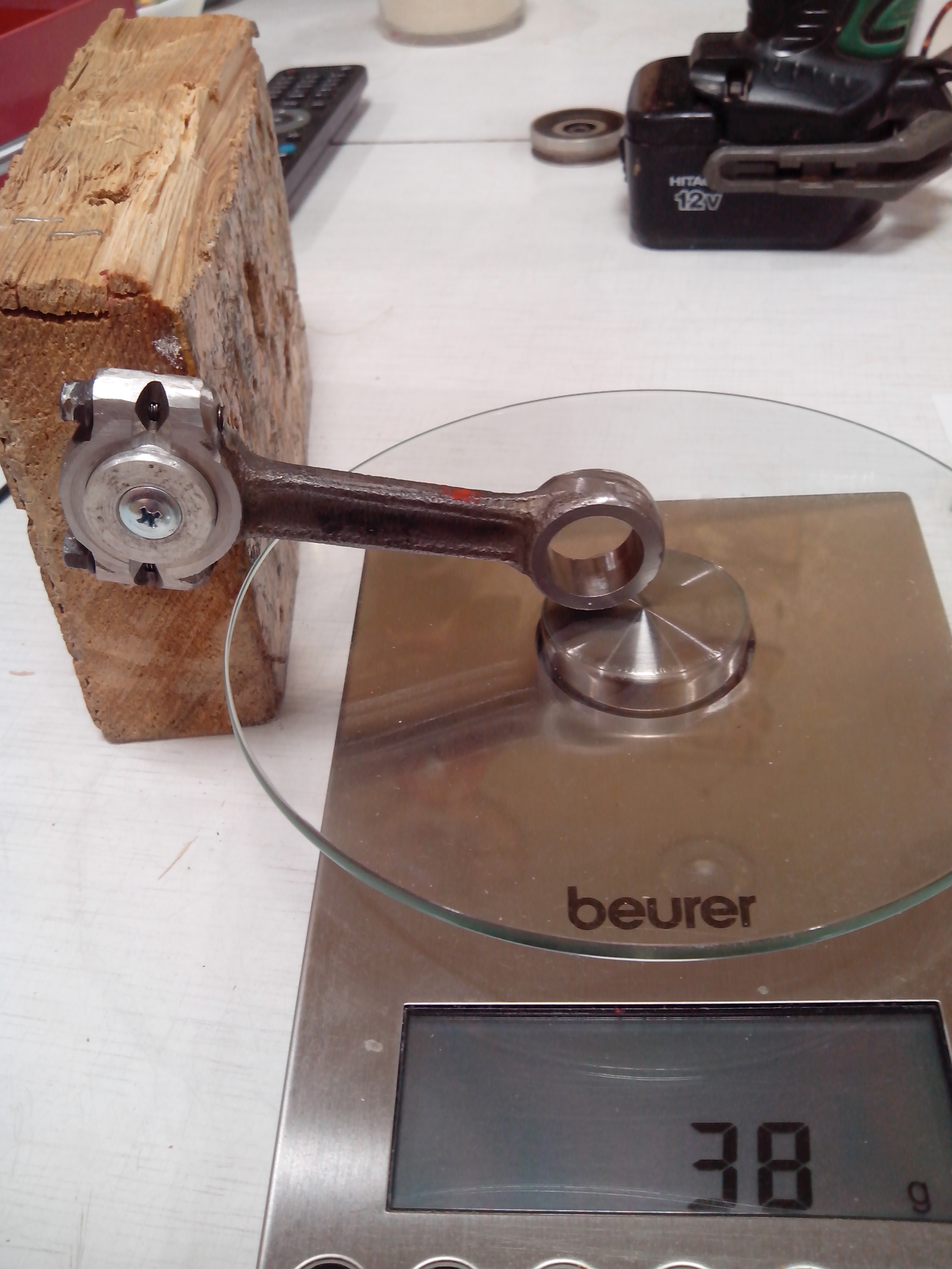

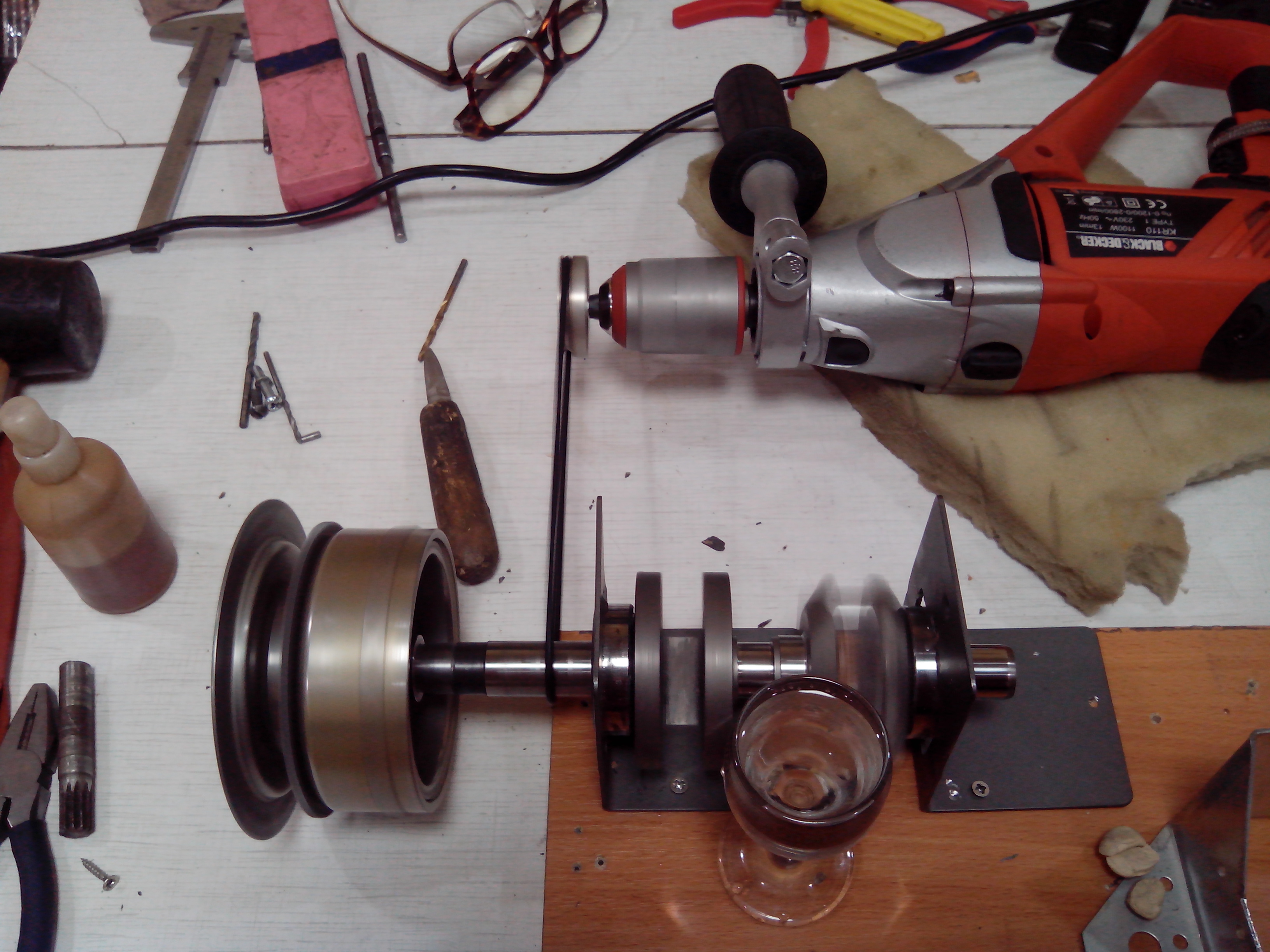

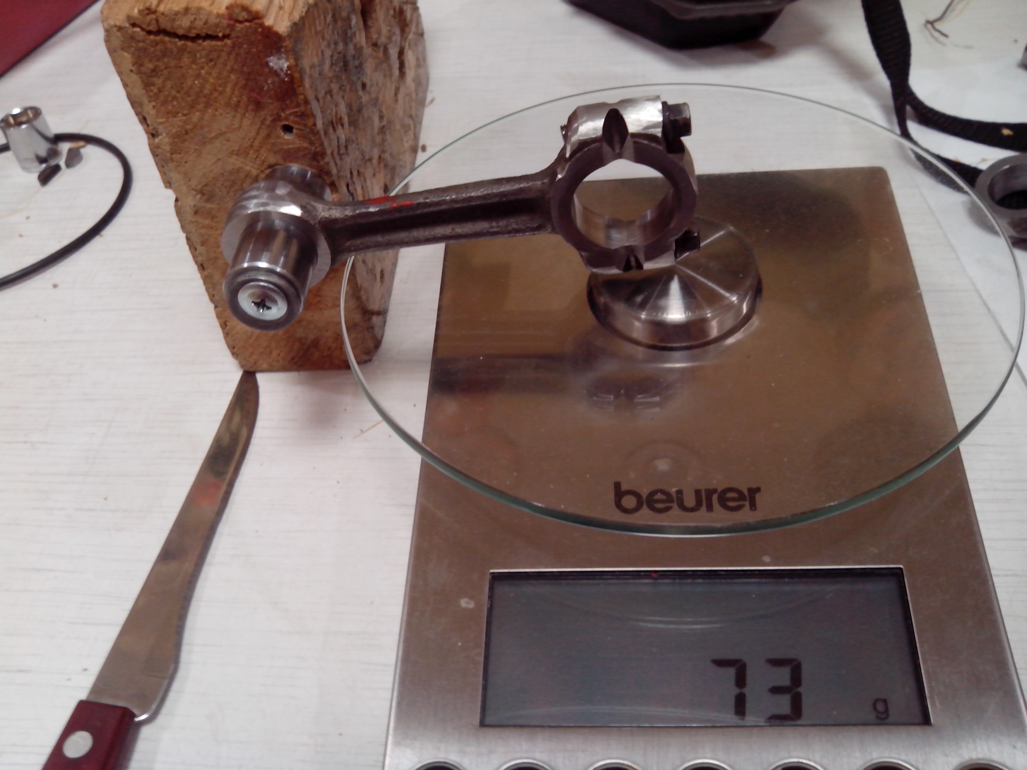

Я балансировал так:

На третьем снимке, где дрелью, чтобы вода из рюмки не выплёскивалась? :)

Tivik33, а зачем взвешивать верх и низ шатуна? Ведь это нужно только для одноцилиндровых...
А у нас достаточно уравнять веса по ЦПГ+шатун, НО ТАК что бы при этом центр тяжести обоих шатунов находился на одинаковом расстояниях!
То есть поршня и шатуны (кольца, стопора+палец) могут весить по разному, главное одинаковая их сумма и один ЦТ на шатуне. В балансировке то они не участвуют.
Можно и так:) но хорошего много не бывает...
я делал так... вывел все веса по поршням, шатунам и пальцам к одному значению в т.ч. и по расстояниям ЦТ на шатунах.
А в динамике вылезают всеее косяки, как не крути...

А можно по-шагово с комментариями? Видео не открывается.
Спасибо.
Видео открывается, смотри у себя косяк...
По-шагово это будет не один десяток страниц... У меня было время, вот и развлекался..., но перед этим прочитал сотни, если не тысячи страниц форумов по ветерковской теме, а также труды Григорьева.. наприм. сдесь: http://www.forum.motolodka.ru/read.php?f=1&i=883715&t=805626 псоты Сашок33...
Методом постепенного приближения добился, чтобы при 5000об\мин в рюмке не рябило... (несколько отверстий в маховике с резьбой и вкручиваем в них болтики разной длины-веса...или ниодимовые магнитики... или пластилин... подбираем...)
При этом остался убежден, что без спец оборудования (кот. в в своем городе не нашел) точную динамическую балансировку сделать невозможно! при раскручивании все равно вылезает несколько резонансов вибрации....
Нашел даже конструкцию спец станка, но делать его и писать спец программы (т.к. все хранят свои ноу-хау..) стар я уже:)
Да и как писал Сашок33 достаточно одинакового веса шатунов с поршнями и статической балансировки КВ+маховик на ножах.
С этим полностью согласен. Почему-то пишет: "Видео не доступно"? А может прямую ссылку на YouTube?

.... достаточно одинакового веса шатунов с поршнями и статической балансировки КВ+маховик на ножах.
+++ Все верно сказано . Тоже этим баловством занимался в свое время , когда осваивал свой первый "Ветерок" 1969 года . Второй экземпляр обошелся без этого . Почитал соответствующую литературу , согласился со спецами . которые четко объясняли , про малую массу маховика , короткое плечо шатуна и некритичные значения колебаний ... "Забил" на все приводимые на форумах доработки , принцип стал один --не мешай технике работать . А в этом моторе руки приложить есть где ....
