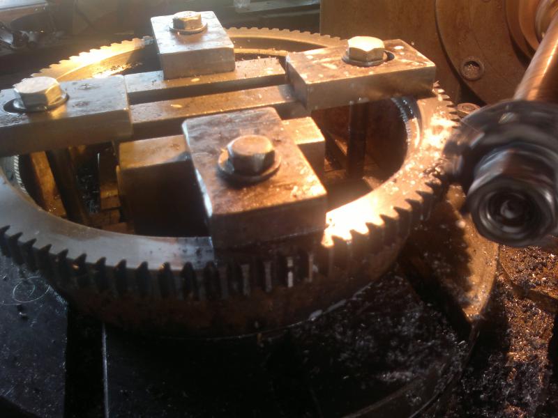

Поставил на свою Ямаху 30 электрозапуск. Стартер купил б/у за 150 бакинских, венец сделал сам, собрал выпрямитель-стабилизатор, Всё установил и работает отлично.Аккумулятор гелевый 12а/ч с током разрята 130 ампер.

Начинать комплектацию электрозапуска нужно с покупки стартера. Установить стартер на мотор, определить модуль зуба, вымерять межцентровое растояние шестерни стартера и будущего венца. На моей Ямахе 30 9 зубьев ( бывает 11 зубьев ) на стартере и 98 на венце маховика, модуль 2,5. Заготовка венца из стали Ст45 или 40Х термоулучшается до твердости 28-32 HRS.
Анат
12.06.2012
19
Анатолий
Обю-М
Ямаха 30
Для исключения балансировки токарные операции выполняются с одной установки, все размеры делаются окончательно, потом нарезается зуб. Схема выпрямителя-стабилизатора есть на водномоторных форумах.У меня есть опыт работы с электроникой, я его собрал за полдня.

В каждом конкретном моторе своё решение задачи. Есть маховики с венцом но без зубьев, на другие маховики венец напресовуется. Напрессовка с небольшим натягом 0,01-0,02 сотки не более во избежание деформации маховика.Фиксируется венец 8 винтами М5 8 штук на контрящей пасте. На моей Ямахе 30 8 винтов М4. Ваш мотор не видел и что-то посоветовать не могу.

Я покупал стартер на разборке в Одессе за 150у.е., венец делал сам на станке (см. фото выше ) Если Вы находитесь на Украине то можно установить стартер с любого другого мотора.
