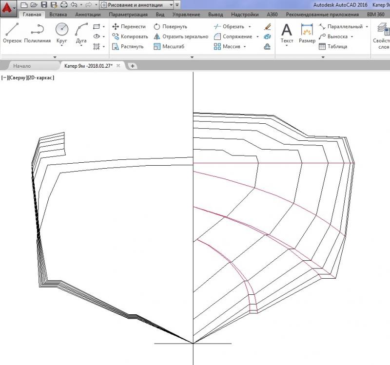

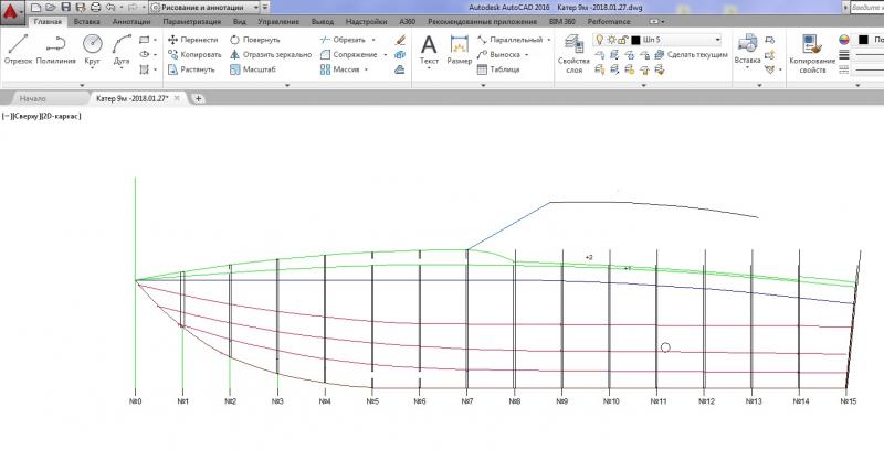

Почти готовый проект, из времен информационного голода, заброшенный в "долгий ящик".
Достал.
Через годы смотрю на него другими глазами.
Есть желание его все же реализовать.
Интересует мнение местных Гуру.
Что от этого корпуса можно ожидать?
Данные:
* материал АМГ-5,
* длина 9.0
* ширина 2.49
* килеватость на транце 24 градуса
* мотор конверсия, стационарный, 310 л.с. бензин
* привод Арнесона
* район плавания Балтика западнее Питера
  • 60,6 КБ Просмотры: 1 307
  • 37 КБ Просмотры: 1 337
28 259
2 880
Обводы хорошие.
300 сил должны достойно пихать этот корпус.
Реакции: plis
Евгений В
29.01.2016
150
35
Сава Викинг-560
Mercury 100
Меня стали сильно сомневать не оборванные резко, а продолженные под углом края реданов.
В таком исполнении будут работать или пока проект "на бумаге" все же лучше переделать?
28 259
2 880
Я не конструктор и не гидродинамик, но интуитивно, обводы хорошие.
11 756
5 270
Мне тоже нравится.
с494
14.03.2010
3 943
791
Сейчас Прогресс 4
Сейчас Джоник 50(70) 3цил
А зачем Арнесон -полупогружённый винт, ходить по мелякам на Балтике?
Опять же напрямую не получится, понадобится гидромуфта. Немного про него в Катерах и яхтах №189 (2004 г).
Замываться будут такие "реданы" при любом "удобном случае"(угол "отбоя"(не помню правильный термин) нужен больше), высокая постоянная скорость понадобится(но смотрится красиво :) ) - делай "классику", чтобы потом не колхозить по наруже этих "скул" дополнительные "костыли" - брызгоотбойники:
з.ы. По поводу привода Аннерсона я согласен с Юрой - нафиг он ненужен!
Реализуй эту мощность ПОК Альфу-3 со спаренными винтами :good:
28 259
2 880
300 сил, скорости за гланды хватит!
24 градуса на транце!!! :shock: и ты даже не представляешь общий вес корпуса с полной загрузкой!!! - зачем категоричные заявления? :unknown:
28 259
2 880
140 сил норм толкают 1200кг.
Для этого корпуса считаю 300 сил нормально будет.
Так или иначе видно будет на воде, но реданы изменить думаю будет не лишним.

.... ты даже не представляешь общий вес корпуса с полной загрузкой!!!...
Касаемо веса, хотелось бы в 2600 пустым, но с мотором уложиться. По расчетам пока вроде получается и еще запас небольшой остается. Но расчеты - расчетами, а по факту посмотрим.
Плюс 4 человека = 320 кг.
топливо наверное литров 400 придется совать по всем полостям. Учитывая космический расход.
Пресная вода хотя бы 50 литров.
Полезный груз до 200 кг.
Итого: 3600 кг. от причала
28 259
2 880
3600 много для такой килеватости. Думал ты в 2000 -
2500 хочешь уложиться.
Килеватость лучше уменьшить.
Евгений В
29.01.2016
150
35
Сава Викинг-560
Mercury 100
Замываться будут такие "реданы" при любом "удобном случае".....
Да, пока алюминий не нарезал, буду корректировать реданы. Спасибо.

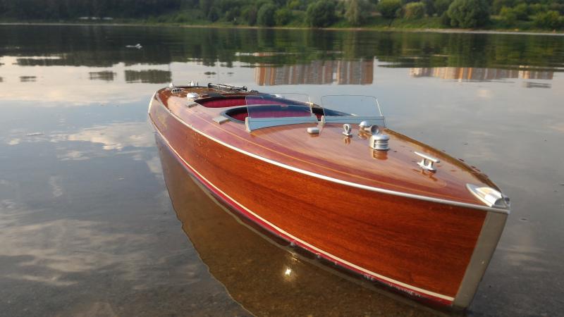

Купил ребенку вот такого красавца
Посмотрел, пощупал и решил, почему бы его не повторить в большом размере? Сложностей с технической стороны не вижу.
Тупо копировать красавца что на фото, наверное не очень практично. Его удел - пара раз за лето по Москва-реке.
Достал.
Данные:
* материал АМГ-5,
* длина 9.0
* ширина 2.49
* привод Арнесона
Трудно дать однозначное заключение (нужно смотреть весь проект). Не совсем понятно, зачем нужна такая "запредельная" килеватость? Это даст недостаточную начальную остойчивость (будет не комфортно). Вызывает некоторые сомнения соотношение мощности и выбор привода Арнесона, предназначенного для очень высоких скоростей. Да и с винтом будут очевидные проблемы.

Есть мнение, что не стоит привязываться к дорожным габаритам.
Во-первых - вес 3,6тн (почему то по факту вес всегда получается больше расчетного:unknown:, а все, что планируешь брать с собой на воду, едет в лодке), чем таскать собираетесь? Крузак такой нагрузки долго не вытерпит... А если нанимать спецтехнику - то до 2,8м можно перевозить без особых проблем.
Во-вторых - между 2,5м ширины и 2,8м - разница в остойчивости и , самое главное, в обитаемости просто колоссальная

При такой длине и планируемых околокосмических скоростях - я бы задумался над поперечным реданом и подачей воздуха в зареданную часть. ИМХО
А, вообще-то (проверено на себе), собрался делать - никого не слушай, бери и делай. Случаи, чтобы опытный образец (любой, не только корабль), построенный впервые по какому-либо проекту, полностью соответствовал ожиданиям встречаются крайне редко. Чем дольше сомневаешься-тем больше шансов, что вообще не построишь.
Задуматься можно, однако делать такие вещи я бы не посоветовал. Для бытовых катеров они практически прямо противопоказаны. Если коротко (по нормальному здесь нужно небольшую книжку написать), то 1) Подобные примочки требуют для нормальной работы боле-мене постоянного положения ЦТ по длине, что на бытовой лодке малореально. 2) Необходим большой объём опытно-конструкторских работ. 3) Непросто спроектировать с точки зрения прочности корпуса. 3) достаточно сложно изготовить.
Ну и самое главное. Часто считают, что обилие всяких "улучшателей" - это показатель "продвинутой" конструкции. На самом деле совсем наоборот - идеальная конструкция в подобных "костылях" не нуждается...
Пожалуй, соглашусь.
Перевозить буду однозначно не на прицепе.
Транспортные компании предоставляют такую услугу за вполне реальные деньги.
2,8 везут без проблем. 3.0 - максимум. Все что больше - с сопровождением ГИБДД. Ценник возрастает в 3 раза.
Ширину можно увеличить.
Кое-что подсмотрено от катера ХО. )))) Этот момент именно оттуда.

Правильно ,что изучаешь подвесные моторы.С конверсией мотора от Ауди будет лишний геморрой,а работы у тебя и так достаточно.Ребята правильно подсказывают.Одними книжками не справишся.Нужна помощь конструктора ибо накосячишь .Проект и так не дёшев,а пределки потянут ещё денег и времени.Удачи!
КиЖиМ
05.06.2016
902
183
Астрахань
отсутствует
отсутствует
Это неверный путь. Не нужно ничего ни у кого "подсматривать". Нужно ставить задачу и решать её в соответствии с собственными целями и задачами.
