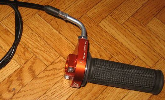

В сети еще видел ручку с мопеда, но там недочет. В том что нужно постоянно газ держать.
Мне нравится сток без люфтов :)

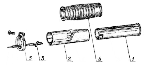

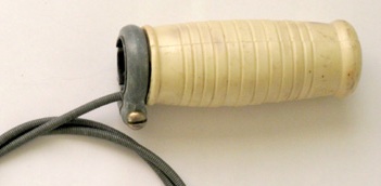

На мопедах встречаются две системы крепления троса газа.
1. Выход троса под 90 градусов к оси крепления ручки.
2 - выход троса вдоль оси крепления ручки.
Второй вариант не обладает способностью возврата в исходное положение. Есть недостатки - изнашивается эта пара трения достаточно быстро. И трос всего один. А это будет недостаточно для одновременного поворота и заслонки и основания. Второй трос, как у Игната, очень хорошо компенсирует разные заедания основания магнето. Пружина этого не сделает.

Вот ссылка на один из вариантов от Китайцев, цена всего 500 руб. И делать то всего - прицепить к румпелю.
https://goo.gl/oTJNJH
