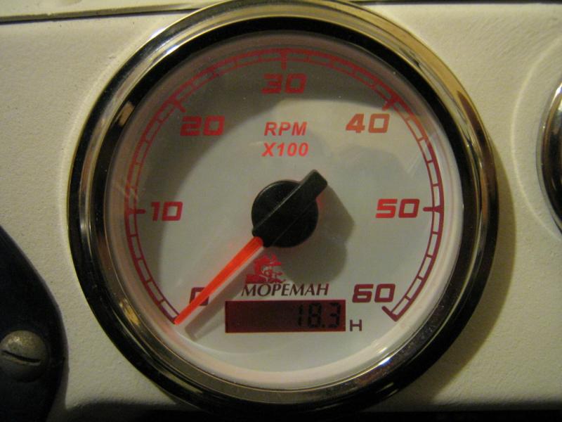

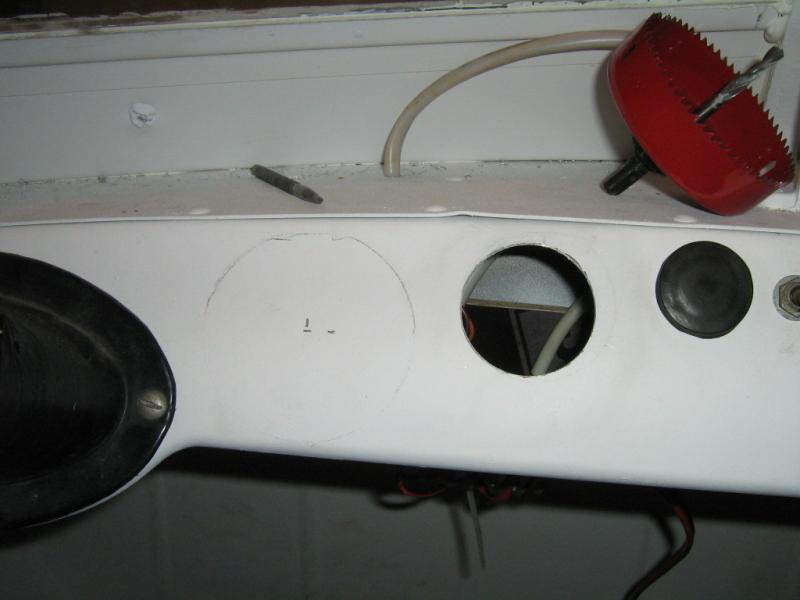

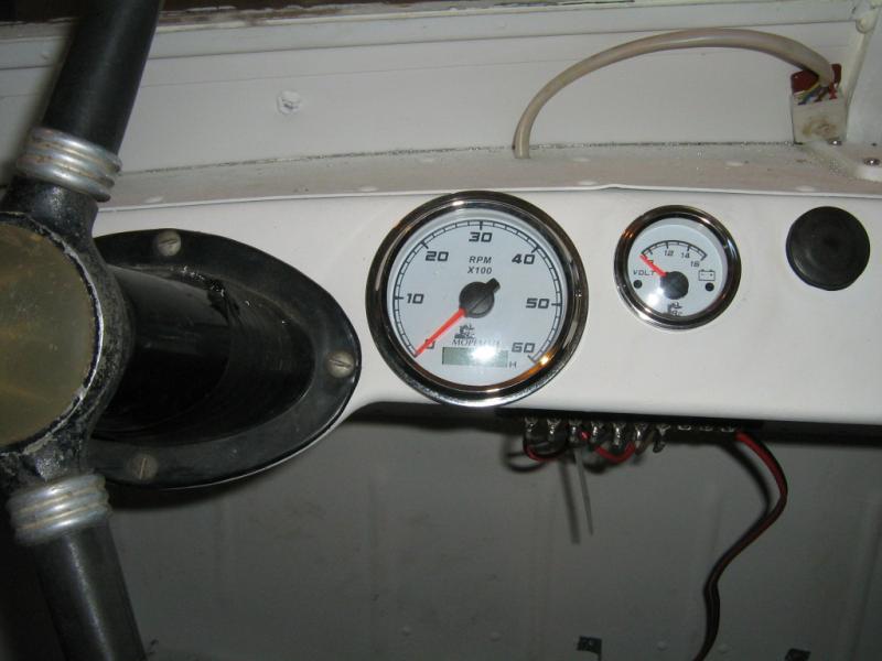

Тахометры. topic11639.html#p328430
Устанавливается на родную панель Прогресса всё довольно просто.
Работает очень точно.
На всякий случай поищи информацию по своему мотору. Именно какой тахометр рекомендует производитель.
Выкладывал в какую то тему весь процесс установки приборов и прочего электрооборудования, на Прогресс, но вспомнить название темы к сожалению не удалось. :pardon:
