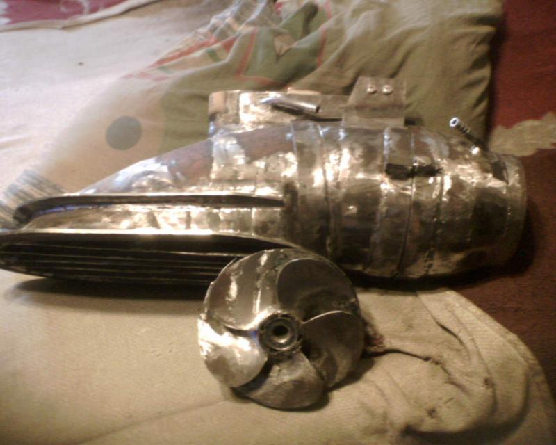

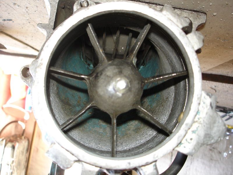

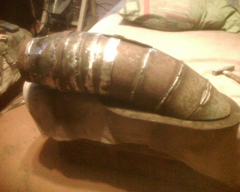

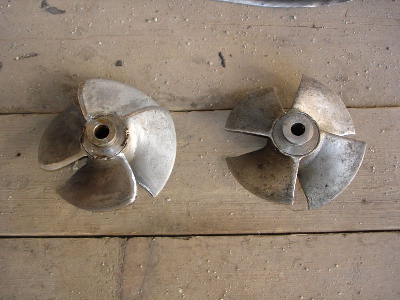

вот изготовил сначала из стеклопластика а теперь и из метала водомёт.Кому интересно вот ссылки на видео.

Молодец! Какая скорость? По каким чертежам делался водомет?

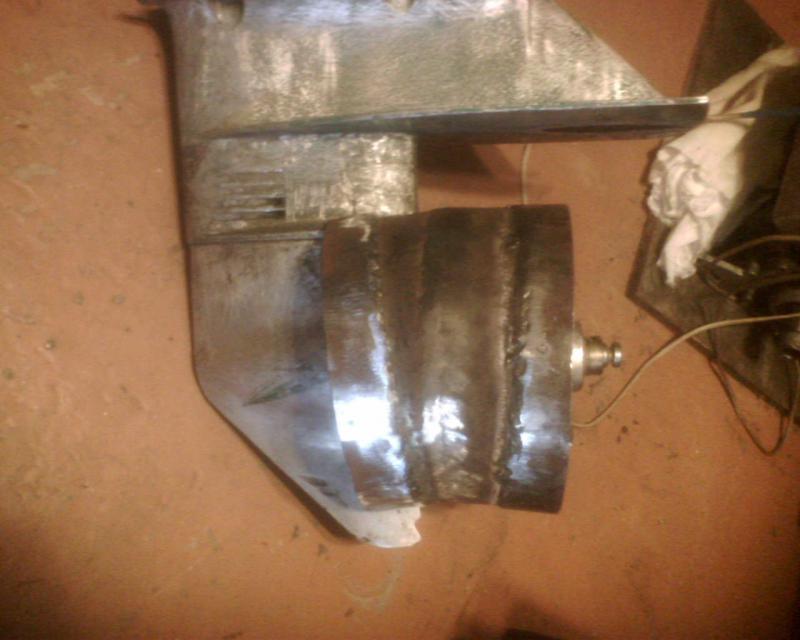

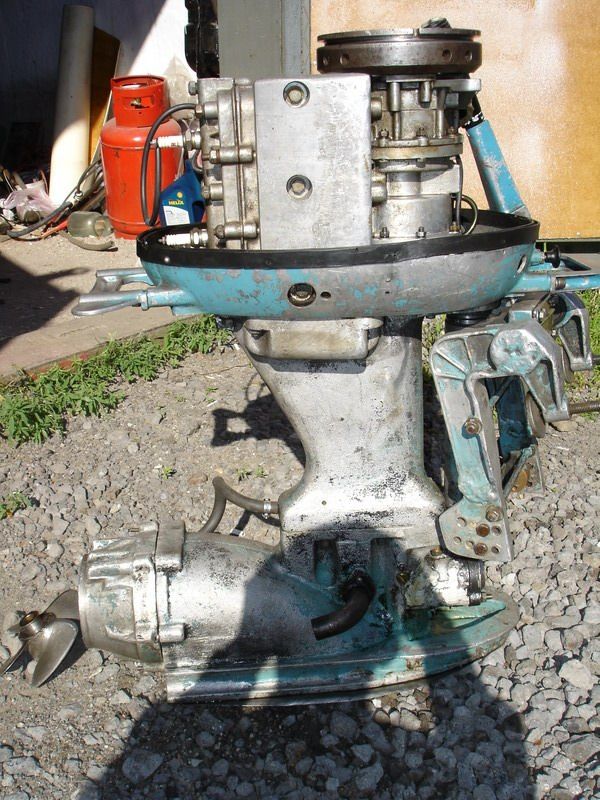

там разные водомёты какой интерисует.На Вихре сделан свой редуктор 19-20 зубьев шестерни но он без помпы и скорость прямая без включения сделан по схеме Ветер.Всё это есть в каиерах и яхтах.А на Нептуне на штатном редукторе с помпой и с включением скороти водомёт диаметром 180мм шаг винта 217.Как правильно узнать скорость если у нас течение 13.5 км в час по навигатору.против течения в одного 140 кг 34-36 а вниз по течению 42 км в час

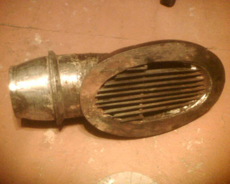

Столкнулся с таким фактом на глубокой воде лодка сходит с глисера подхожу к перекату как по волшебной палочке выскакивает на глисер.Отрыбачил поставил лодку в гаражь всю ночь не спал что за мистика.Утром в гараже оказывается застряли в решётке водозаборника 3 камешка вот и вся причина моего глюка.Можь кому поможет в будущем.

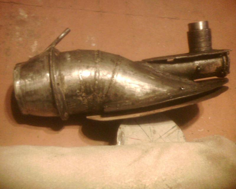

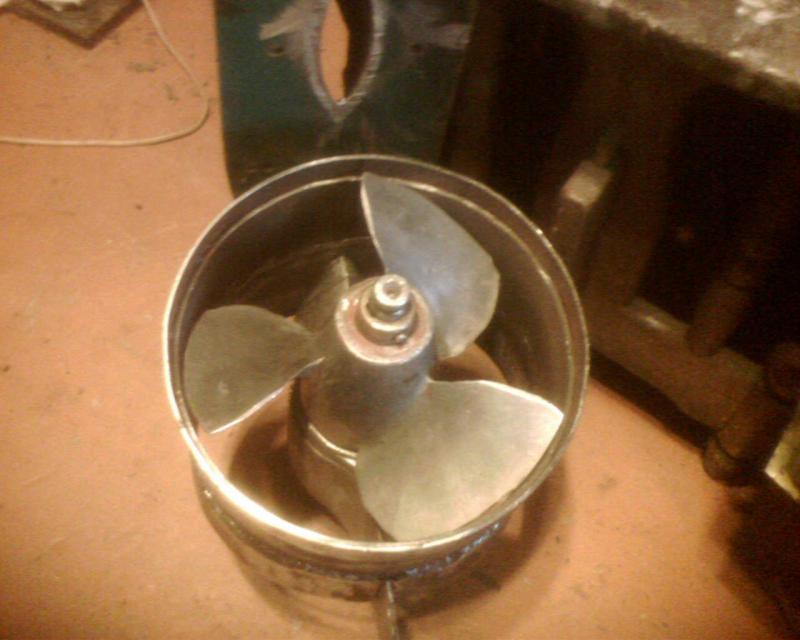

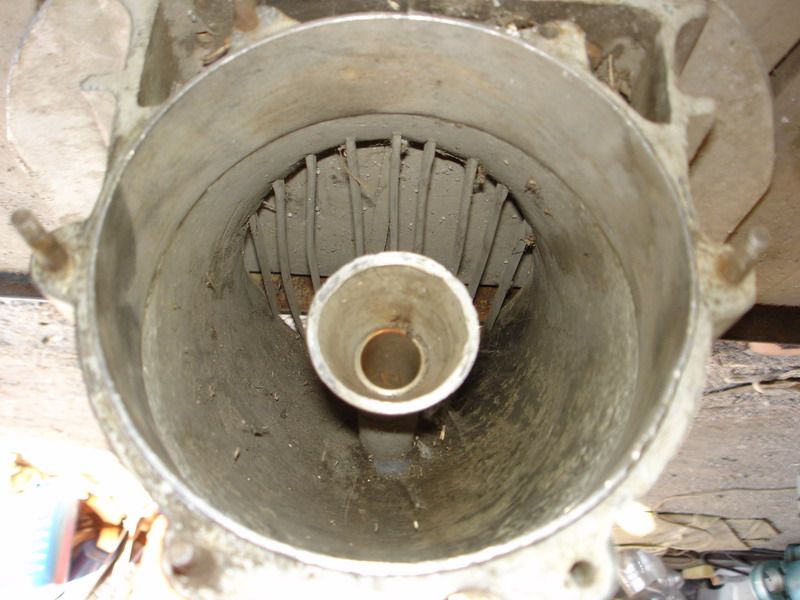

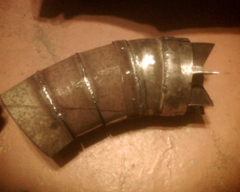

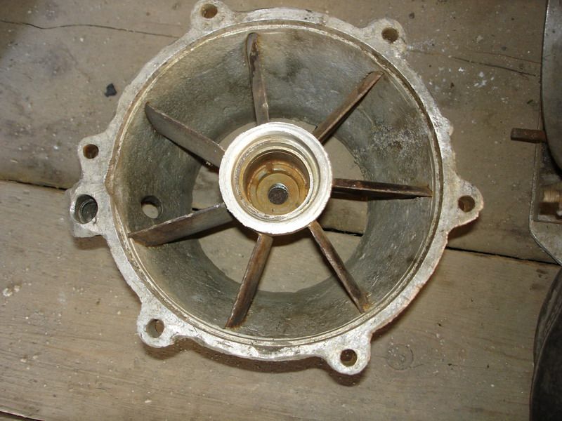

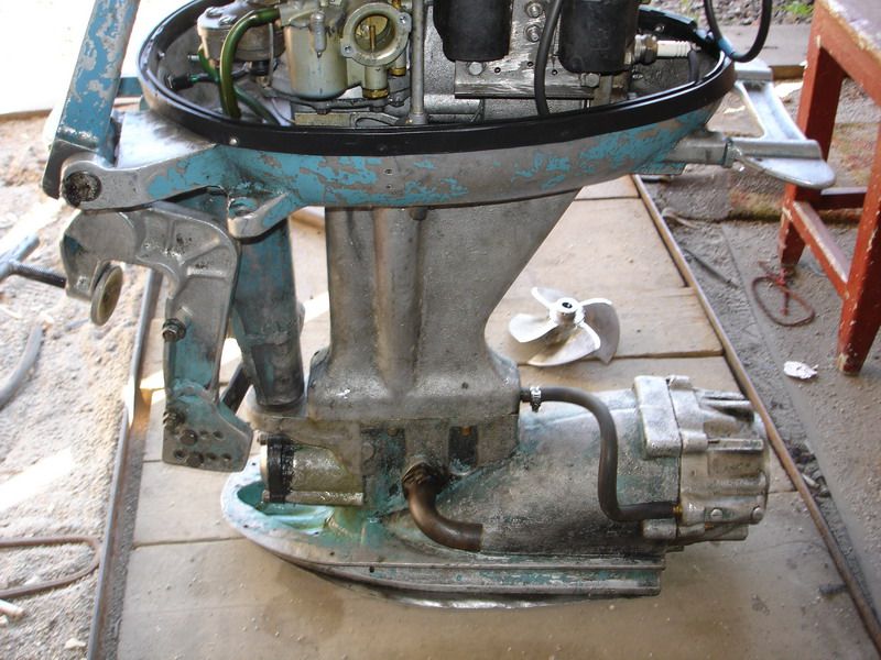

вот водомёт для вихря на штатных шестернях редуктора диаметр160 мм шаг винта240

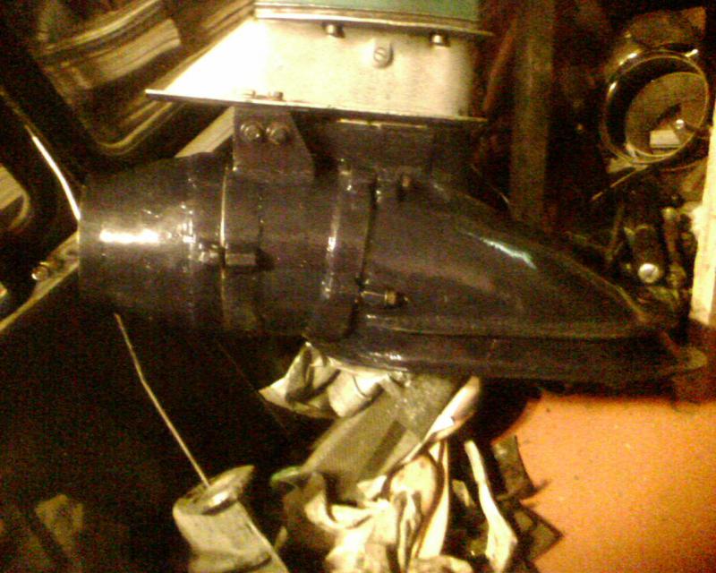

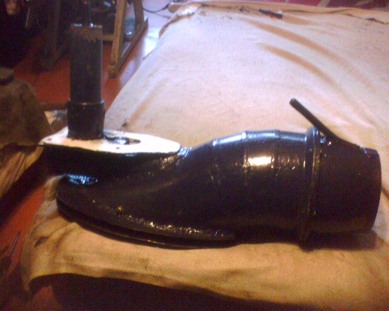

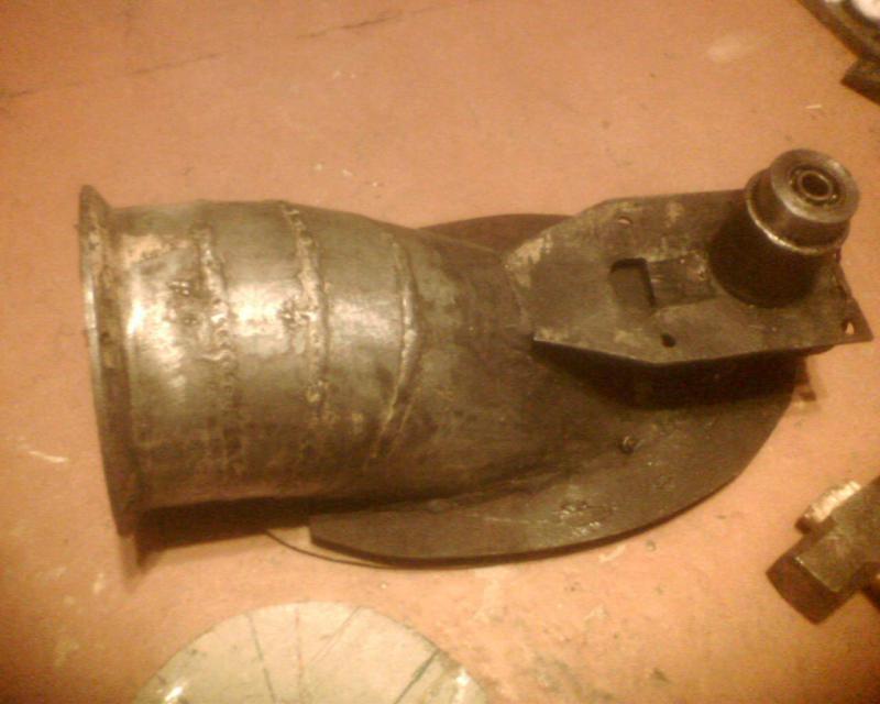

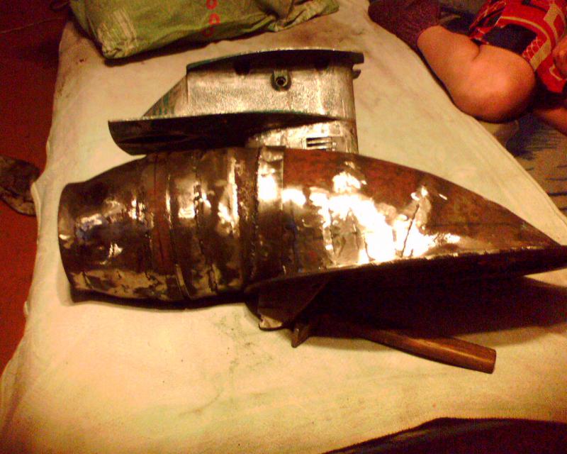

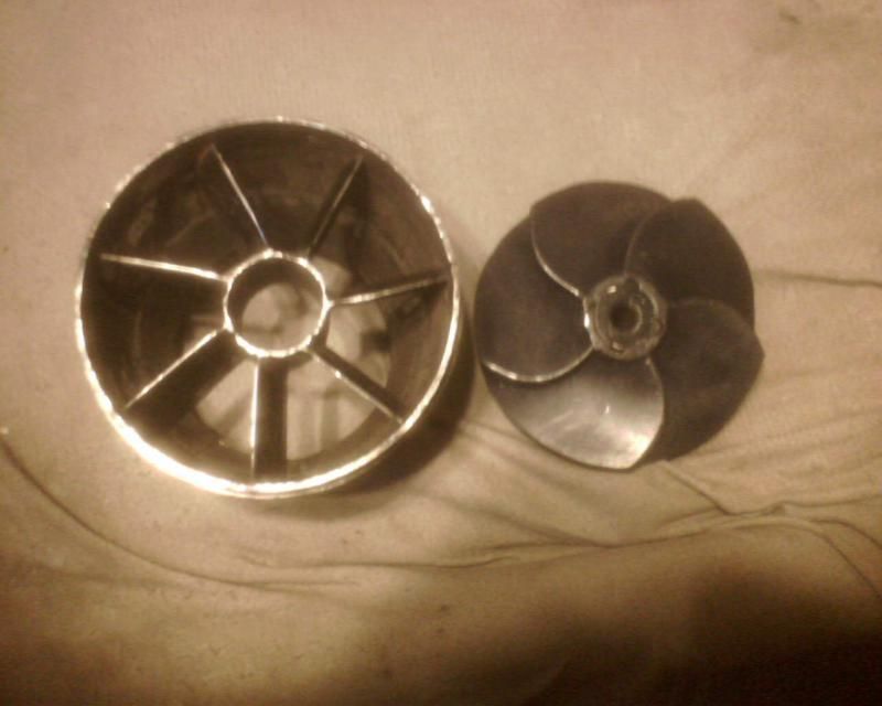

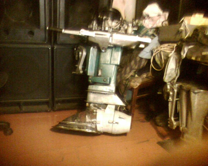

а это на Нептун как из метала делал

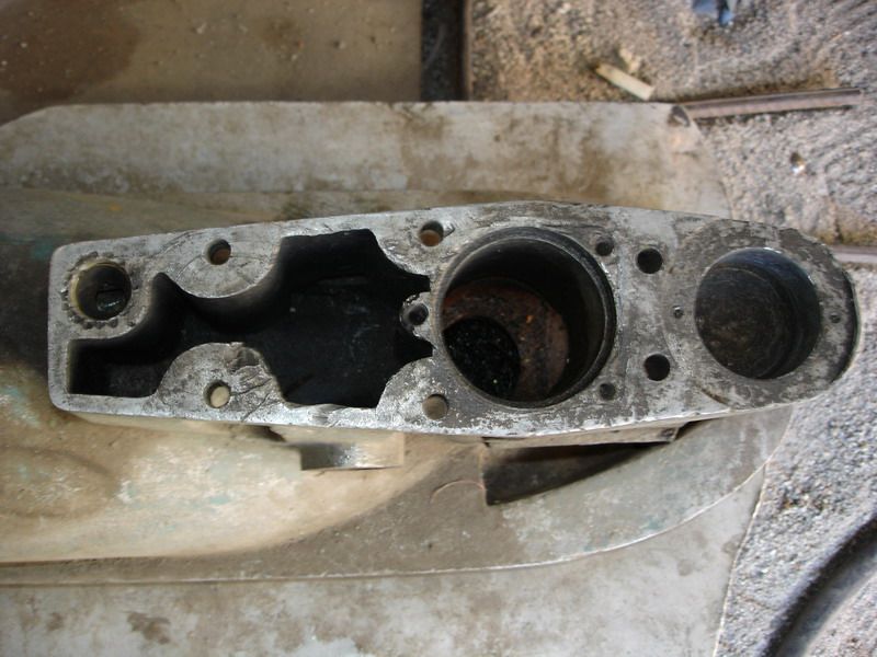

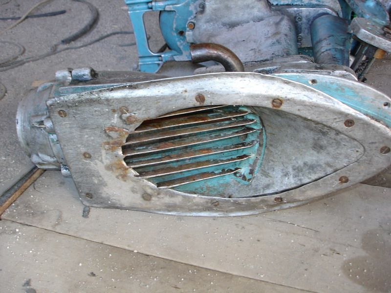

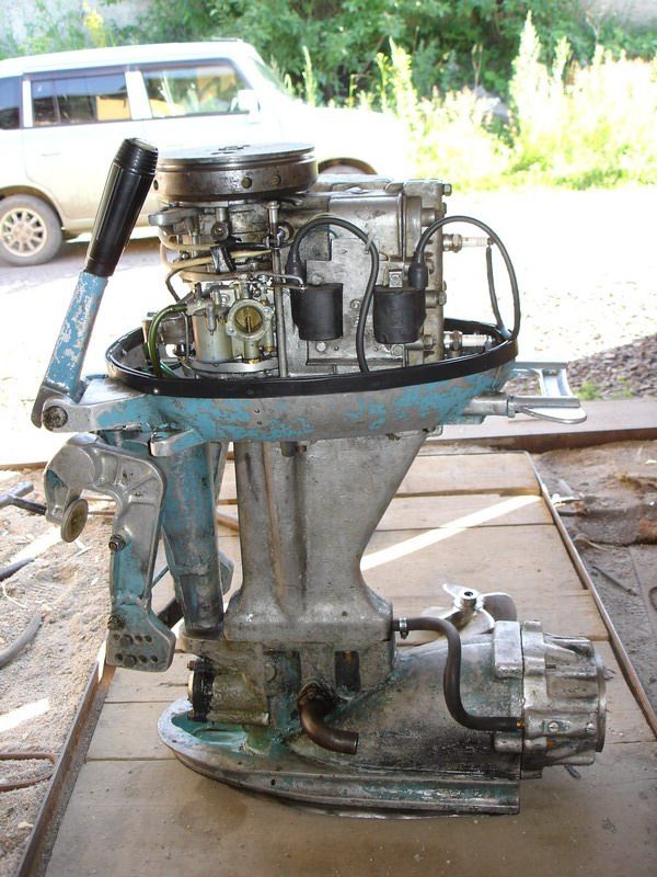

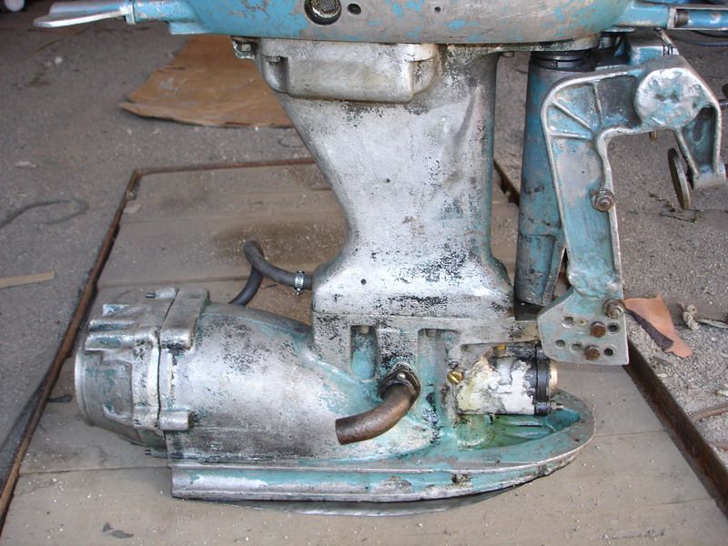

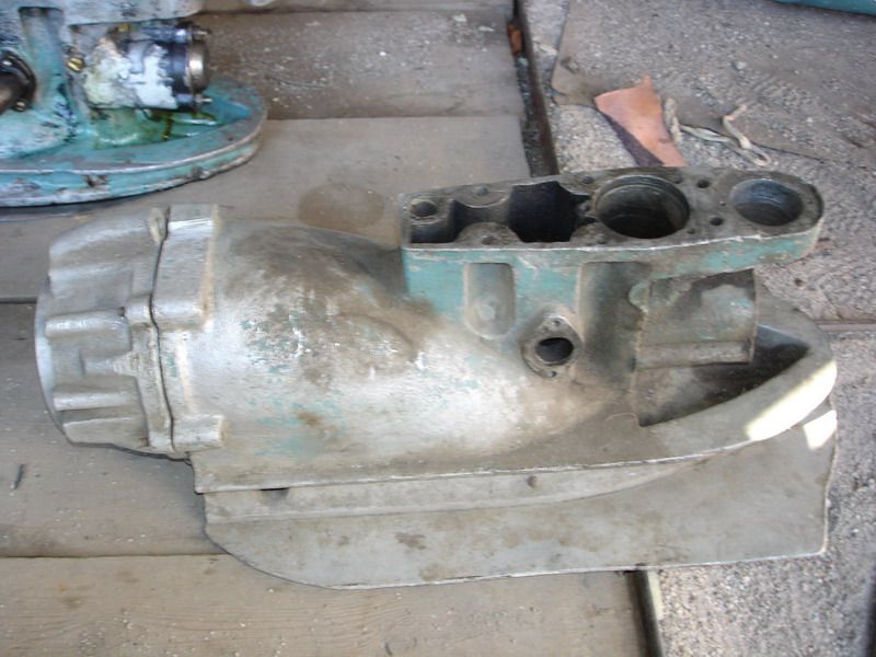

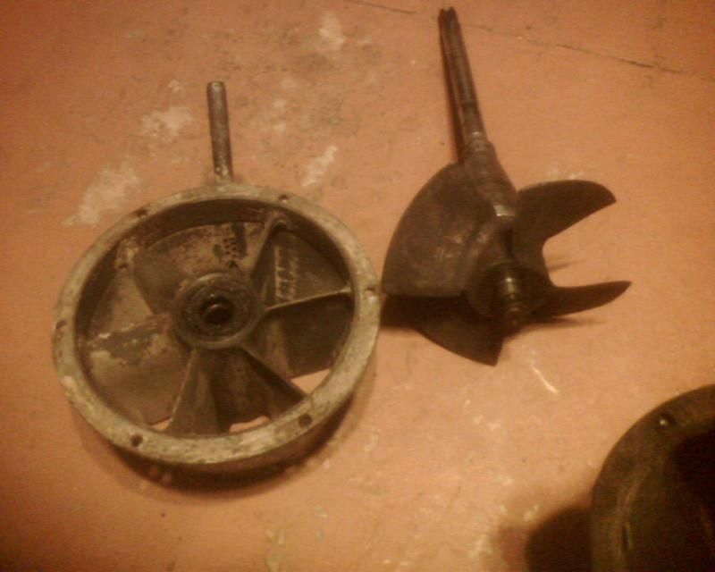

а вот такие водомёты делали на заводе ЗАПСИБ г.Новокузнецк дюраль нержавейка и винты титановые и это в 1970г

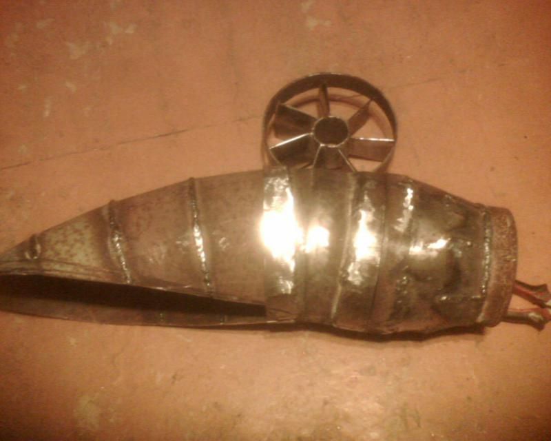

этот водомёт сделан по проекту Ветер
В своё время мечтал о спарке 2хВ-30 с такими водомётными приставками, чтоб о траве и мелководье в протоках не загонятся :good:

Что-то видится мне, что не сильно и габарит уменьшился, в смысле осадка, в смысле глубина погружения нижней точки. Ну разве только как защиту винта использовать))
