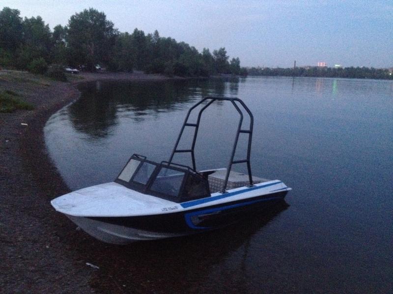

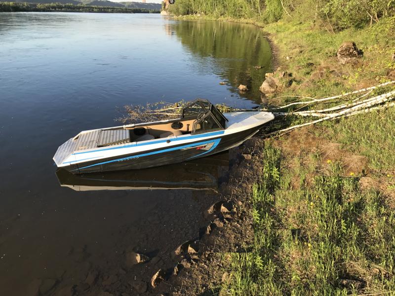

Вот я и нашел время тоже похвастатся лодченкой своей, собирал сам из старого измятого корпуса, двс 7А 120 л.с., водомет Кнаапо, винт шнек 170 шаг, скорость по GPS 60-65 км/ч, расход 16-25 л/ч в зависимости от загрузки, если вдруг кому что интересно, спрашивайте расскажу :yes:

Так чтож ждать вопросов то? Давай фоток по полной: кокпит, моторный отсек, установку водомета(транец и днище)
И про видео не забудь ;) ...

А как выставил водомет с такой килеватостью? Гидролыжу делали?
Здравствуйте, изменяюсь за долгий ответ, что-то как-то и не заходил на форум... водомёт прям как есть так и прикрутили по месту,ничего не выставляли, все встало на свои места.
