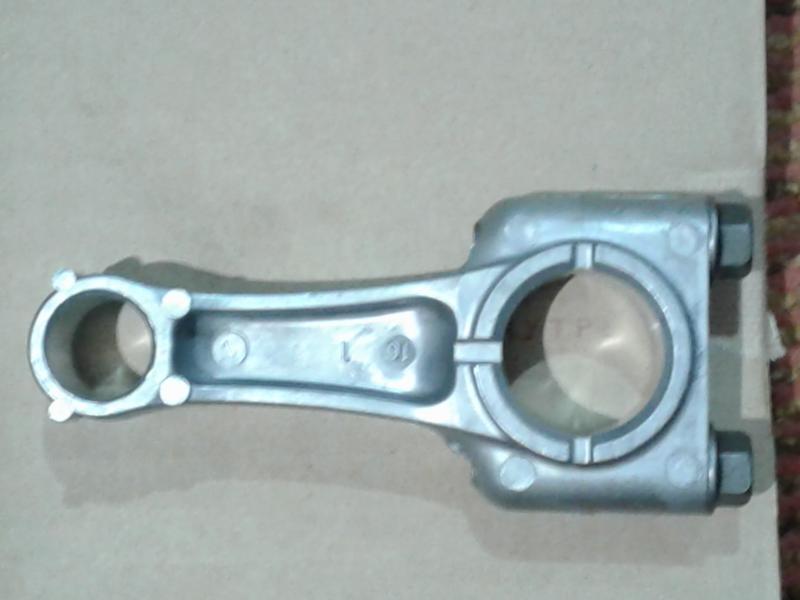

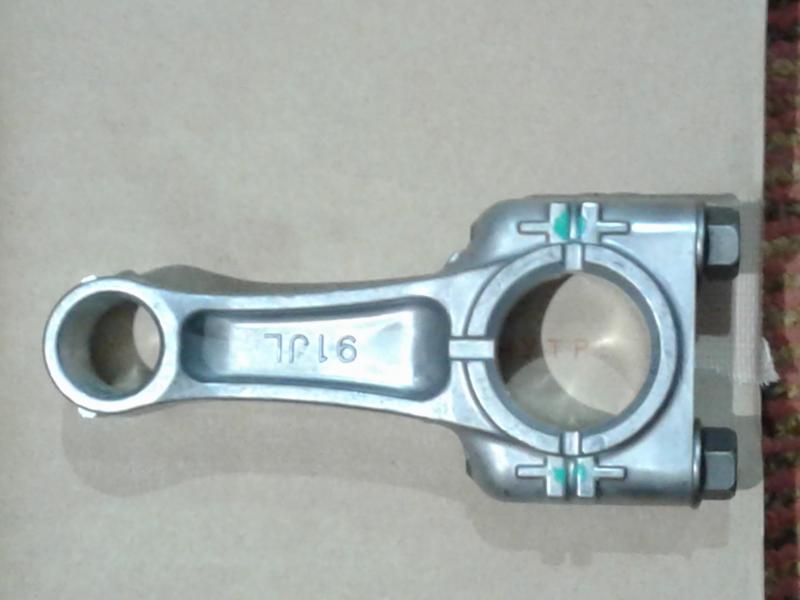

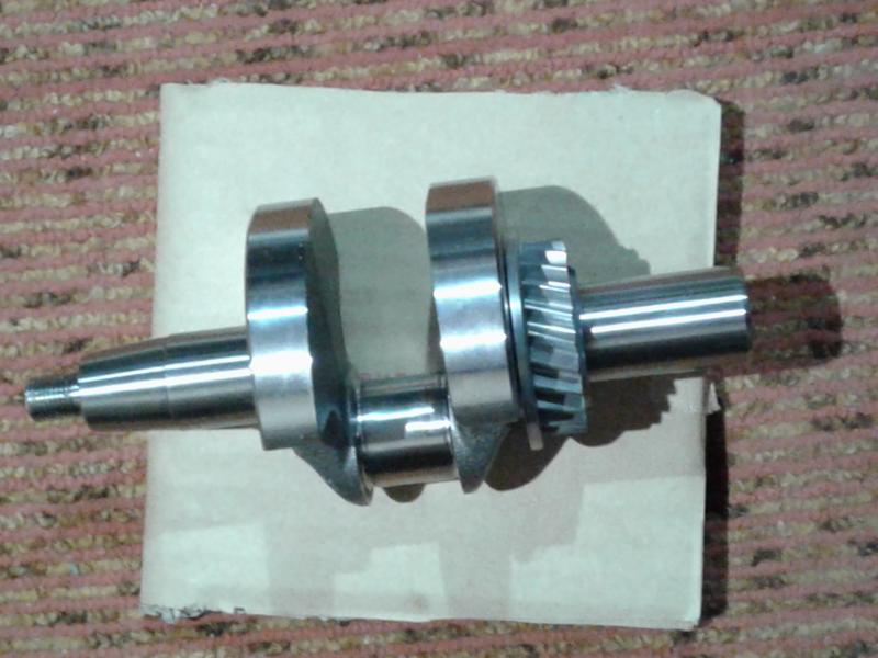

Привет всем!Докладываю дальше...Был сделан заказ в мегазип.ру с доставкой из Японии:коленвал, шатун, прокладка под головку и прокл.картера, пришла посылка.Упаковано все аккуратно, в коробках, завернуто в газеты с иероглифами.Вскрыли, сравнили, померяли размеры штангелем, за исключением небольших внешних отличий, габаритные размеры, диаметры, длины одинаковы.Соответственно с сузуки 2005 года коленвал и шатун конструктивно одинаковы, прокладки тоже такие же...Осталось окучить

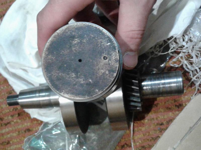

Дальше проблема. Как правильно нужно ориентировать между собой,КВ, шатун и поршень.При разборке горе-мастерами двигатель был возвращен в разобран.сост., шатун снимался с КВ, а может быть и поршень с шатуна, поэтому пособие для сборки под вопросом :sorry: На поршне есть метка-углубление, правильно как на фото или должно в др. сторону смотреть?
michelin
15.01.2018
Тверская область
лодка
мотор
Прошу прощения за качество и размер фото, (сжимать наверно нужно). Или эти вопросы в тему СУЗУКИ?
