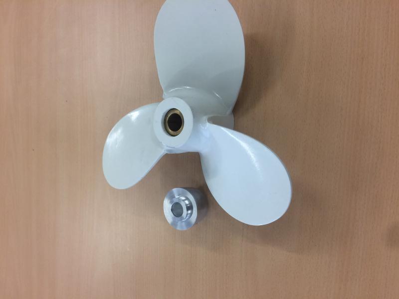

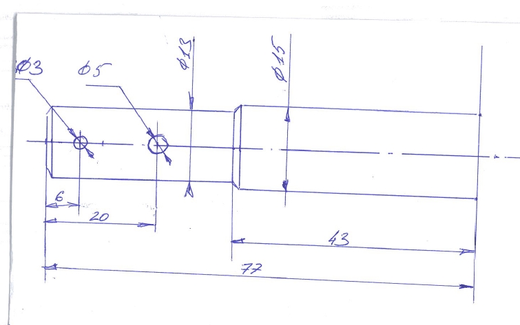

Коллеги, помогите подобрать винт на такой вал с минимальными переделками винта.
Вал точить не охота, вдруг родной винт найду.
Ну, может отверстия досверлить да кок выточить.
Токарные работы доступны.
Мотор Форель 6 лыс.
Максимальный диаметр винта 240 мм. Вращение правое (если смотреть сзади, по часовой стрелке)
Примерил грузовой винт от Ветерка, почти идеально, диаметр отверстия на 1 мм увеличить, кромку на 3 мм убрать и сел бы идеально. Но направление вращения не то :pardon:
Коллеги, посмотрите Ваши винты, может по размерам подойдут? Наведете, от чего заказать.
Может, ссылочку на какой справочник по винтам подкинете?

Вот такой винт у кого есть? Нужны диаметр втулки (посадка), длина и бОльший диаметр ступицы. В магазинах а наличии пока не нашел.

Спасибо, решил вопрос
Андрей, от чего винт то в конечном итоге? Сузука? :)
4 200
4 200

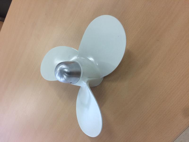

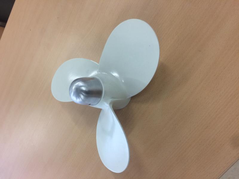

Да. Проточил втулку +1 мм и кок выточил. В валу отверстие под штифт надо будет по месту просверлить и всё. Сфотаю потом.
