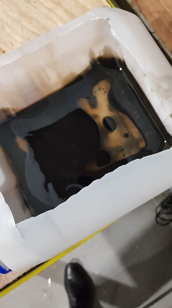

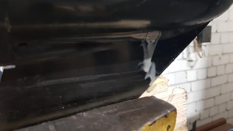

Вот что было в редукторе, боюсь это многовато воды... download/file.php?id=119334...
Шустрый сказал(а):
Ничего керосин не посушит-все резинки маслобензостойкие,иначе давно бы потекли.Если опрессовка в статике нормальная,то скорее всего-погнут вал,что покажет тебе динамика.
ок, понял... буду смотреть... если ничего не даст, тогда начну разбирать

Я,как и все,меняю масло в редукторе раз в год.Сейчас у меня Суза-140,до этого был Мерк-115.Если и есть вода при сливе масла-то одна!!!Всего одна капля,но не ложка и более!А то,что мы видим-явно поломка.

При опресовке надо было повключать передачи вперед назад и смотреть. Вода в мерках зачастую в первую очередь проникает через шток включения передач. Шток судя по фото стоит на нейтрали. Включите сначала передний ход - плоская часть штока переключения смотрит на винт(удар же был при включенной передней передаче?) и опрессуйте. Не помешает еще при этом за винт покрутить.

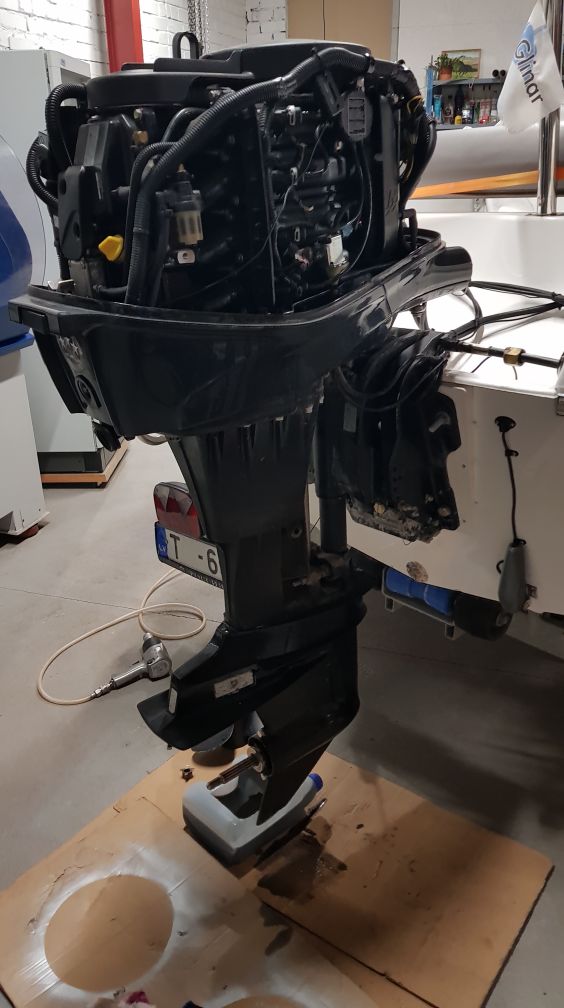

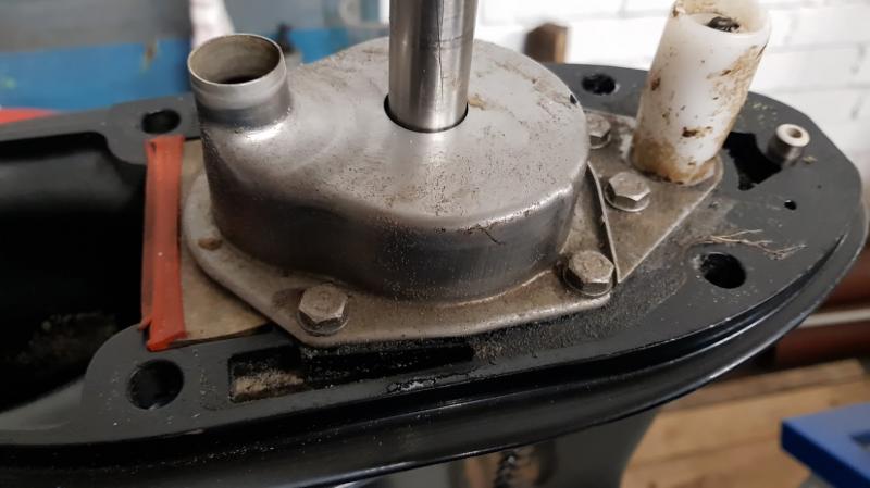

Итак, опрессовали в статике и с включением/выключением передачи, покрутили, никаких пузырей, ни в мыле, ни в воде, залили масло, в воде никаких протечек, покрутили вал дрелью, попереключали, никаких протечек, оставили в воде на ночь, с утра эмульсия... похоже, да, надо снимать помпу, коза скорее всего там...

Нда!Неприятно,но устранимо!
Да, через помпу утечку трудно определить. Меняйте нижний сальник и резиновое кольцо.

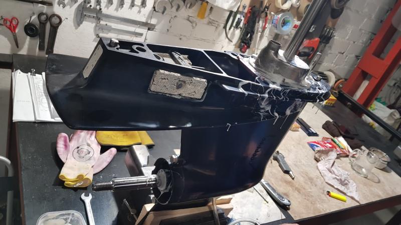

Не могу вытащит вал гребного винта в чем проблема кто подскажет?
9 580
6 276
Н
Нужно Пиньон открутить. Для этого снять гребной вал. Глянь мою тему ремонт Ямахи 40 веос. Там переборка редуктора и нюансы, которые ребята подсказали. Конструктив всех редукторов одинаковый. Не потеряй и не погни регулировочные кольца и скачай ремонтный мануал своего мотора.

Колец регулировачных при разборе не было ни каких
