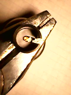

Свечку тоже, завод реально делает прогон моторов часа 4-6, на свече нагар.
Карб подтянул. :)
9 560
4 780
Содимский сказал(а):
Уже, масло проверил. :)
Карб подтянул. :)
:? Откуда такая информация? Ну пробный запуск ещё куда ни шло,но 4-6 часов!!!! :shock: Фантастика :lol:

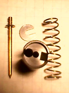

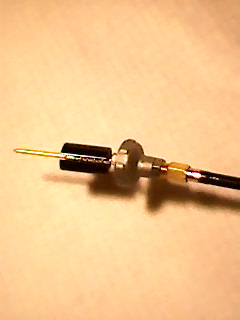

Ну разборал карб, иглу поставил на верхнее деление в дросельной заслонки,
поплавок опустил.
Одна игла на опускание дросельной заслонки и всё, она и реголирует холостые обороты.
Остльное всё водушные калалы, без игл.
Игла дросельной заслонки имеет верху 2,08 мм. внизу сужение 1,9 мм.
Да, эту работу надо делать в доме, детали уж больно мелкие, совсем,
улетят-хрен найдеш. :)

А вот этим самым ты его так называется ЗАДУШИЛ, а не холостые обороты уменьшил. Ты ему перекрыл подачу топлива, и ему будет не хватать. Посмотри ка вот кино, там правда про 3.6, но карбы должны быть одинаковые.

А карбы, похоже только внешне, у моего каналов, для воздуха, больше с стороны воздушой заслонки.

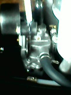

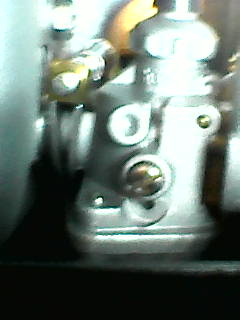

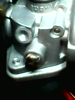

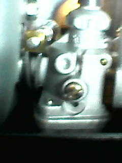

3 165
1 318
Что сбоку нет подпружиненного винтика с накаткой и под отвёртку? Дай фото карба с боков.
3 165
1 318
Вот на средней фотке винтик, который регулирует ХХ, а поднятием и опусканием иглы ты регулируешь подачу топлива, т.е. обогащаешь или обедняешь смесь. И поплавок не надо было вниз отгибать, тем самым ты увеличил уровень, а это может привести к переливу.
