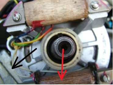

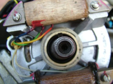

Посему дополнительный вопрос. Есть Нептун с МН-1. Маховики МН-1 и МБ-23 одинаковые? И в каком положении надо зафиксировать тарелку МБ-23, что бы крутнуть для проверки стробоскопом?
10 097
1 476
Маховики одинаковые. Положение со стороны карба

ovchinnikov 1966, Алексей, а можно фото более масштабное? Ну хотя бы, что бы было видно лапы крепления квикстартера, а то ориентир "положение со стороны карба" - уж очень самодогадливаемое предположение)
10 097
1 476
Другого фото нет. винт один из тех что держат стакан
Так там их три винта с разбегом в 120 градусов...
Ну тогда воспользуюсь тем фото, что от тебя. Хоть какая то привязка. Может помнишь,
карб по черной стрелке, или по красной?

10 097
1 476
по черной
