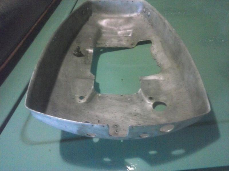

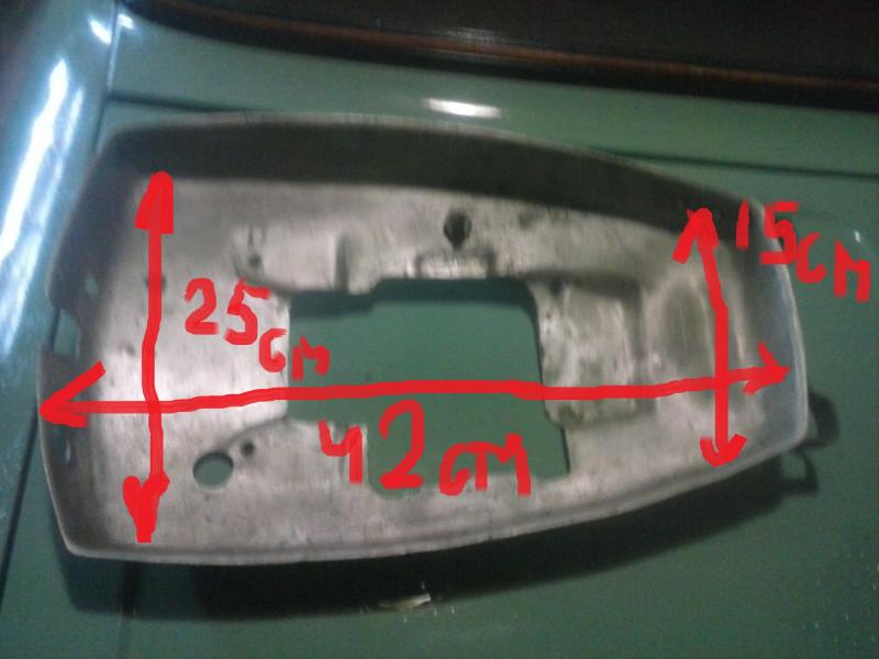

Собственно вопрос . Требуется колпак к данному поддону. Различаются ли колпаки разных выпусков, если да , то какой подойдет.

Привет, тёзка. Колпаки у разных выпусков различаются. Судя по расположению штуцера - моторчик до 1972 года выпуска. В гараже подобный мотор есть, отпишусь, когда будет возможность проверить размеры. Или может у кого из форумчан под рукой есть.
Тогда ставили металлические колпаки с характерным выступом в верхней части, вот такого плана (не реклама):

не обязательно такой колпак. у меня В12, 1971г. штуцер сбоку, колпак железный, формой как новый пластиковый. могу снять размеры. какие нужны?
где-то пробегало, что пластиковые и железные колпаки не садятся на не свои поддоны.

Вот почему и спрашиваю. Может кто замеряет колпаки та подскажет, кто из них на мой поддон сядет. Заказывать от фонаря "нехоца" бо не бюджетно. :(

Этот колпак скорее всего предназначен для узкого поддона. У меня есть такой поддон, У него в задней части нет скобы, сделан алюминиевый прилив. Пластиковый колпак на него не подходит. Отверстия в задней части не совпадают с "новыми" сапогами. Я, когда менял поддон на этот мотор, пересверливал задние отверстия. И еще у сапога с таким поддоном, прилив для сброса воды (в районе контрольки, меньше выступает, поэтому блок как бы свисает, Конечно это не страшно, но надо либо делать прокладку немного другую, либо заклеивать, получившуюся щель.

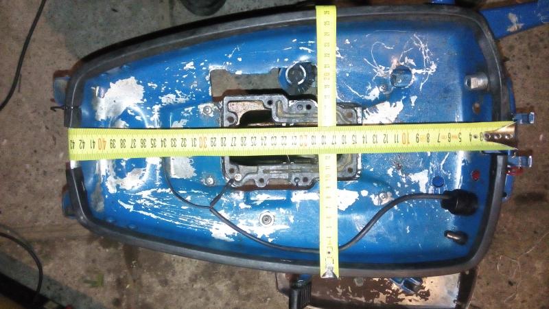

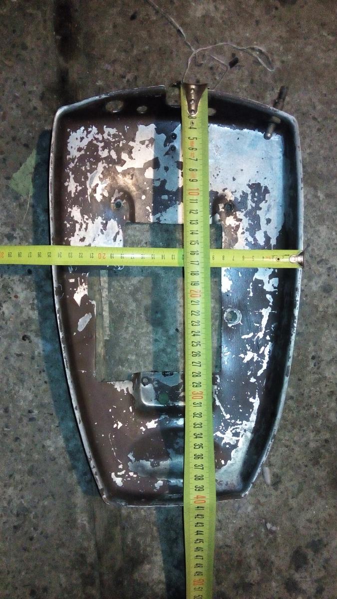

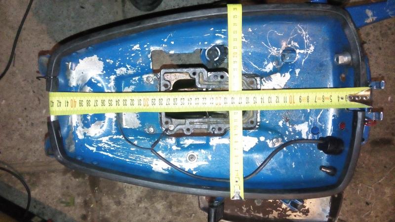

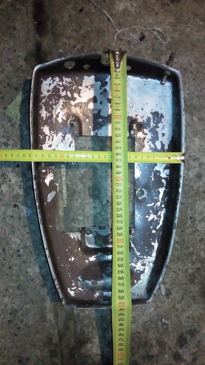

Вот размеры поддонов. Коричневый уже чем синий, на него металлический, такой как пластиковый, или пластиковый не подходят. Они на нем болтаются.
Если плохо видно ширину на синем, то 26 см.
