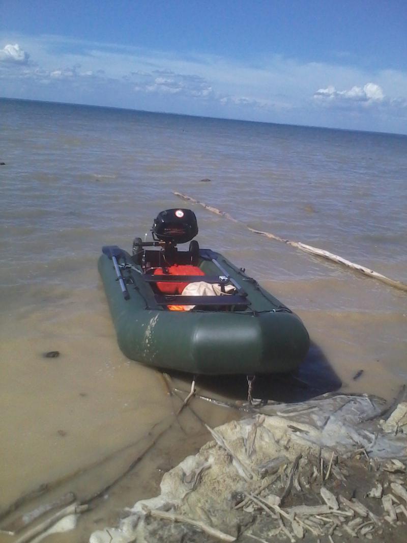

Вот и к нам в Сибирь пришло ЛЕТО. Очень хочется попасть на Алтайские озера. Бюджет по началу планировался 20-25тыщ. Везти Прогресс весом в 300 килограмм за 600-700 верст на прицепе это чистой воды мазахизм и надругательство над машинкой xотя здорово бы и такой бюджет можно было бы сократить. Было найдено оптимальное решение прикупить по быстрому какую-нибудь надувную Гандолу и приладить к ней Салют или Газонокосилку уныло висевших в гараже. Гандола нашлась вообщем-то приличная за эти деньги…. Называется сие ТАЙГА Т-320 Питерской фирмы Лидер. Всего 17,5 тыщ за фанерный транец и целых 3.2 метра роста. Срочно испытывать -долго искали воду. В этом году у нас ее похоже вообще не будет . Кое как нашли на половину пересохшее озерцо которое раньше являлось глубокой бухтой Обского моря. Приятно нести мотр на вытянутой руке. Салют весом 11 кг был прикручен моментально. Дергаю за веревку -мчусь…. Блин 8км/час. А ведь лодка пустая, ну пускай ветер… Поездив немного в луже по кругу было решено окончательно – не тема.. На нем да еще пассажир и чуть вещей даже в стоячей воде грустно. Оглядев газонокосилку…. прикручивать не стал… Стало понятно бюжет умножится, но вот на сколько? Пополнить коллекцию кунсткамеры и купит Ветер? Да это тыщ-8-10 потом паяльник, зажигание, потом резинки, а хочется другой звук, другие удобства-реверс там или движение по мелководью, хочется не прицеливаться к бутылке с маслом, хочется 4Т! Смотрим радостные прайсы фирм предлагающих 5 сильные моторы, быстро закрываем красочные страницы интернета….. Что дальше? Доска оьбявлений из рук в руки б/у японцы ОЧЕНЬ ЛОХМАТОГО года по очень конской цене… Да и не 4Т вовсе. А может…. Да нуууу-один запах китайских тапочек перебивает желание. Зажав нос заглядываю на интернет страничку торгующую китайскими моторами…. 5л.с от 25 до 38 тыщ.. ну куда еще не шло…. Перевожу взгляд на Газонокосилку из Китая на Салютовской ноге-работает же! И заводится даже лучше Салюта, да и оценка друга катавшегося на ней не самая последняя… А может как lednic606 нога Ветерка и сверху 4т для сада –огорода? Человек такая скотина что хочется что-то лучшего, опять же мотивация в укор жене –что я не достоин что то получше чем газонокосилка за 6 тыщ? Возму эти китайские тапки и поеду…. На Вихрях и Стрелках ездили и до сих пор живые… Пока случались эти душевные метания даже Китайцев лежавших и пылившихся всю зиму на полках разобрали.. Ценник вырос тыщ на 5 и надежда пошатнулась, я оказался далеко за бюджетом даже в 50тыщ. А таких затрат я прямо скажу просто не хотел, да отпуск был бы не отпуск, а если этот мотор еще и ходит за такие деньги как китайские тапочки? Случайно натыкаюсь на чела продающего 4т Pasun 4 за 22000 надо глянуть что за мотор и в каком состоянии… Встретились… Сразу было понятно что на подставке у него висит МОЙ МОТОР! По состоянию мотра было видно что продаван не врет. Мотор за свои 1.5 года видел воду раза 3. На вопрос о косяках, так скорее для поддержания разговора, –ни один продаван все рассказывать все равно не станет (ведь его вещь ведь суперская), был выявлен дефект окисливание кнопки СТОП приводящее время от времени к незапуску мотра! Путем покручивания кнопочки эта неисправность устраняется… Не поверите -есть люди которые обслуживаюся (меняют масло и свечи на китаймоторах) У ДИЛЛЕРА! В Сервисной книжке была дествительно указана замена масла и ТО!! За 20000 мотор был мне передан вместе с сервисной книжкой и приспособлением для его перевозки…. Чурбак в четверть колоды который кладется на заднее сидение, что бы не продавить его струбцинами, потом все это обматывается ремнем безопасности для сохранения вертикального положения мотора. Так в машине на заднем сидении появился новый пассажир. Вот и первый гемор 4Т. До этого все моторы беззаботно абы как умещались в багажнике а Ветерок друга ваще в гараже стоит на колпаке вверх сапогом и спокойно ждет новой крыльчатки . С заднего сидения Митсубиси мотор в гараже перекочевал на подставку с боченком воды. Бензин наливать не пришлось в СУПЕР баке на 1.2 литра его там с прошлого года телепалось где-то с половину. Дергаю несолько раз –НОЛЬ!!

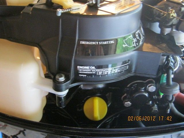

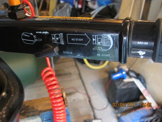

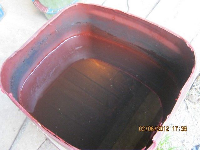

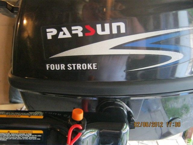

Быстро снимаем колпак. Но не се так просто…. Колпак задевает за пробку встроенного бензобака и снять без привычки его удается только после ее отвинчивания . С огромным усилием снимается силиконовый наконечник свечи. Он как-бы присосался намертво к ней. Вот это ВАКУУМ! Выкручивается свеча . Попутно обращаем внимание свеча стоит уже не «РОДНАЯ» китайская, а тоже NGK только которая делается на другом конце Китая и продается в наших атомагазинах. Не зря мотор обслуживался у дилера! Родные китайские свечи идущие с моторами обычно по отзывам оставляют в магазине… Свеча хорошего цвета почти без нагара. Искры нет… Волшебным круговым движением кнопочки СТОП восстанавливаем искрообразование. Повторный запуск-Ноль. Берем в руки нинструкцю. АААА. Есть еще и краник переключающий бензобаки с наружнего на внутренний! Тут и Ямаховский разьем для подключения внешнего бака. Поворачиваем. Убить бы китайцев за такие картинки. Снова дергаем за шнурочек раз…..три-нихрена. Крутим ручку газа и замечаем метку СТАРТ. Ставим в это положение хрюк!! Такого звука от подвесника я отрадясь не слышал…. Басовитый бездымный выхлоп… В гараже сразу запахло не родным Вихревским, а еще непонятным каким-то Жучкиным выхлопом, непорождающим пока никаких ассоциаций и воспоминаний. Тугая струйка охлаждения соединила голову мотора с бочкой. Вроде УРА!. Вода холодная значит термостат еще не открылся. Через несколько секунд теплеет. А что если… Включаем скорость… Вперед . Переключение можно опознать только по буруну в бочке настолько мягкое и без удара. Наззззад. Тоже самое. Дивно….
Нравится надпись 4Т
Китайская пластмасса на колпаке прогибается от замка

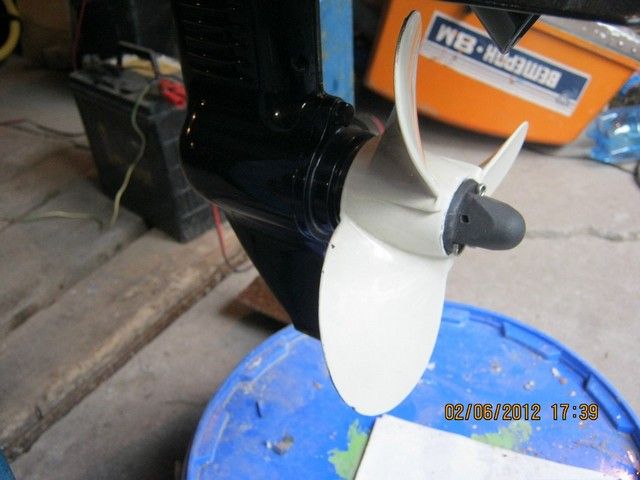

По винту видно сколько камней и песка успел повидать мотор
Вот и чтото вроде опции движения по мелководью только в 4 уровнях
За 40 минут работы двухтактника в этой бочке ее приходилось выбрасывать! после Парсуна немного сажи всеже есть но дно видно

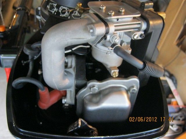

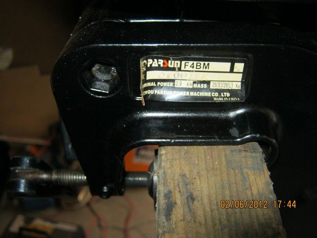

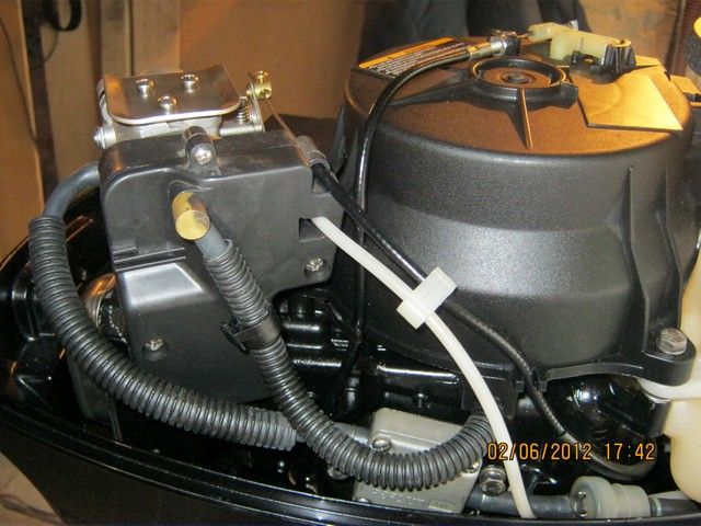

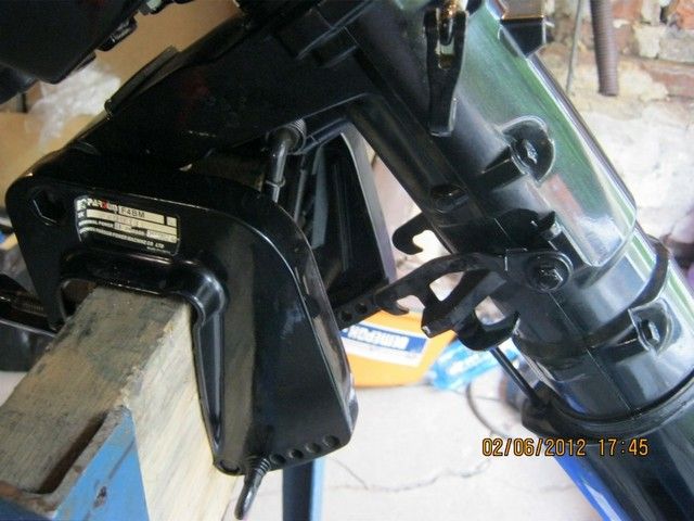

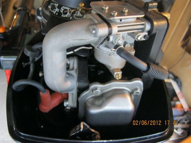

Когда как говорится первая эйфория и дым рассеялись приступаем к детальному рассмотрению творения наших прищурившихся братьев. Или смотрим чтоже купили то за 20 косых . Китайцы похоже успели поработать на Ямахе и вытащили через проходную в желудках чертежи Ямахи F4A склеив их приступили к изготовлению PARSUN. Потом у Парсуна видимо эти чертежи украли SeaPro, Hondex и далее бумажки с картинками узлов пошли гулять по необъятным просторам Поднебесной переходя в священных свитках от отца к сыну, так как все моторы этого семейства от 3.6 до 5 л.с. выглядят как сами производители – одинаково. Различие прослеживается только как в китайских магнитолах только в колпаке. Большинство из них внутри (моторная голова и дейдвуд) очень аккуратно сделаны. С педантичностью древнего мира было скопировано абсолютно все до цвета проводов оригинала. Все прикручено на свои места и ничем с виду не отличается от оригинала. Литье гладенькое без заусенцев и раковин к которым мы так привыкли на русских моторах и китайских тапках.
Радует что ничего не убрано ни одного винтика и не добавлено. Откуда тогда такая разница с оригиналом почти в 2 раза? Ответы не заставили себя долго ждать. И так чтоже под капотом?
Что делать если серийный номер на вашем китай моторе пропал. Ничего страшного! Возмите принтер напечатайте на бумаге приклейте и напишите шариковой ручкой номер причем какой хотите....
А можно ли из одной шкурки сделать 2 шапки? А три? а 8?
Секрет такой дешевизны не только в дешевой рабочей силе, ведь большинство "японских моторов" собирают на этих же заводах а в довольно дешевых материалах примененных при изготовлении.

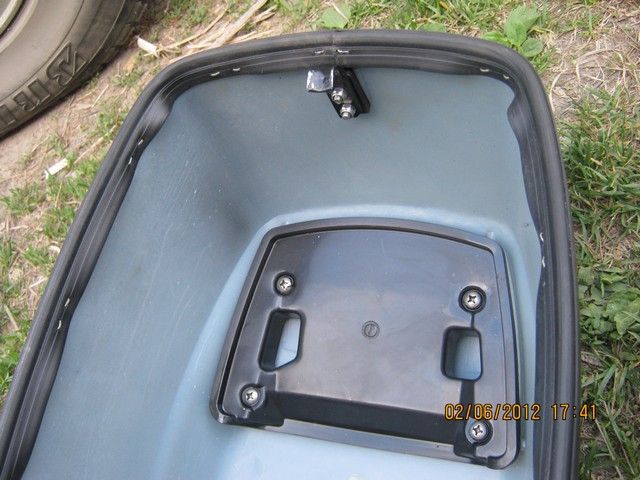

Вот колпак, который не был разработан на Ямахе...... И резинку китайцы похоже долго думали как прислюнить к "жирной" пластмассе к которой ничего не пристает
Самое интересное что японский лабиринт стоит на нем как родной :D

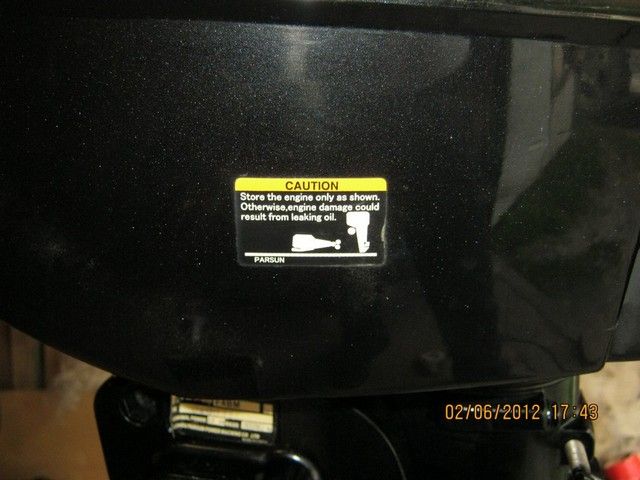

Надпись перекочевавшая с Ямахи о том что мотор можно перевозить и лежа на румпеле подстелив под висящую часть капота скрученное полотенце!!!! с Квеленькой маслопробкой я пока не экспериментировал.

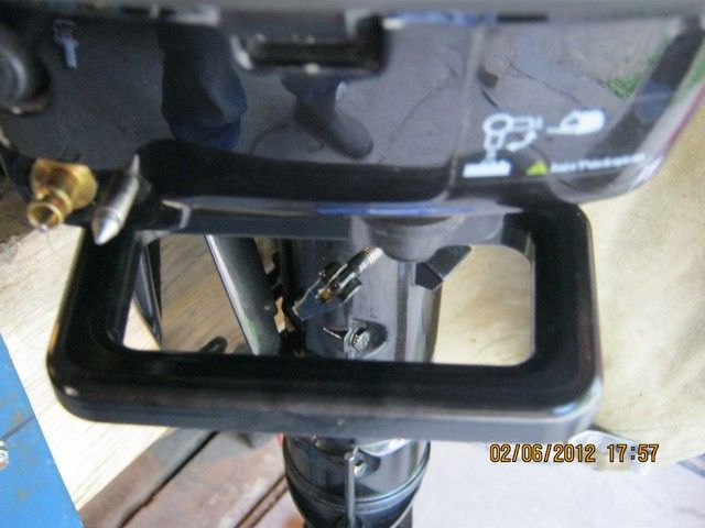

Бачек чья крышка затрудняет сьем колпака не сместить он на аммотризаторах
Дешевая пластмасса немного топорщится на лабиринте карбюратора
так как за это время успела потерять форму

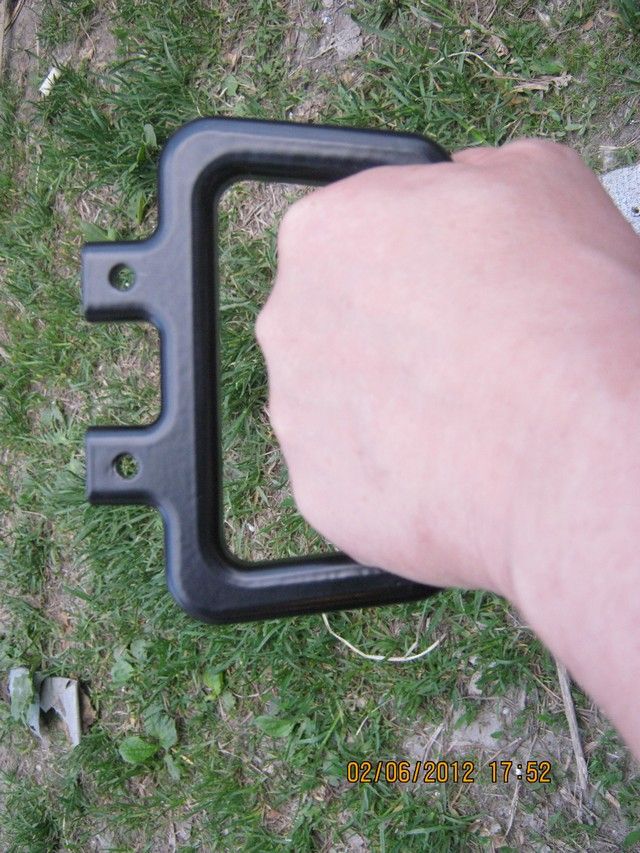

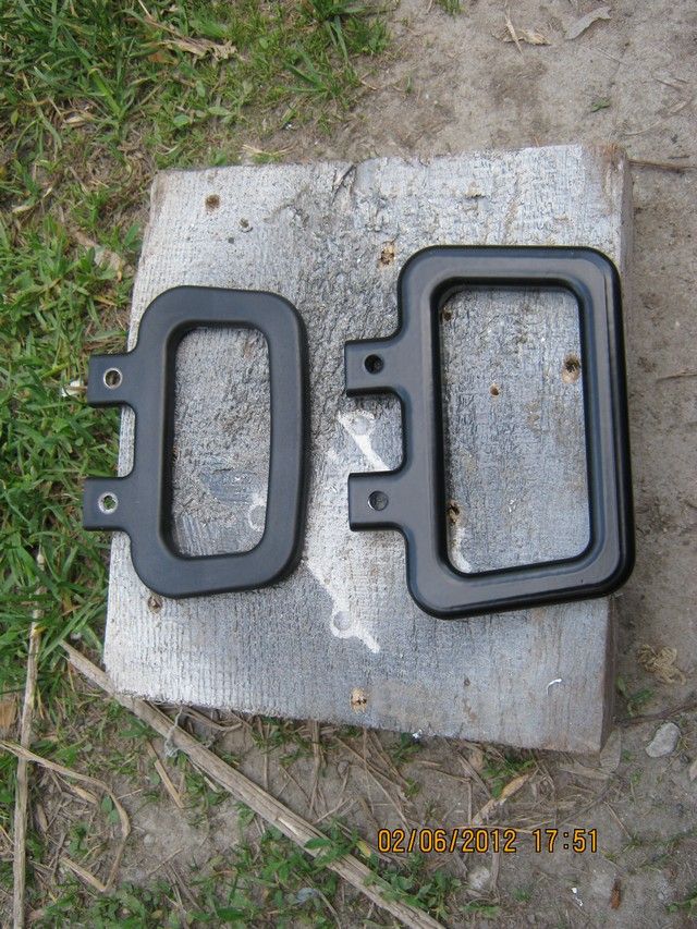

Китайцы немного не расчитали с материалом и размерами ручки для переноски.
Мотор весом в 25 кг необходимо таскать за пластмассовую ручку в которую к тому же не лезет русская рука и больно давит топливный кран.
Было решено по-быстрому выточить похожую ручку из алюминия.
Ручка встала как родная

Скачав каталог запчастей Ямахи F4A я в очередной раз убедился что китайцами не испорчена ни одна прокладка ни один винтик и провод. И при большой нужде возможна полноценная пускай и дороговатая замена вышедших из строя узлов и запчастей. Но почему-то кажется что в качестве не основного этот мотор отобьет со временем свои деньги

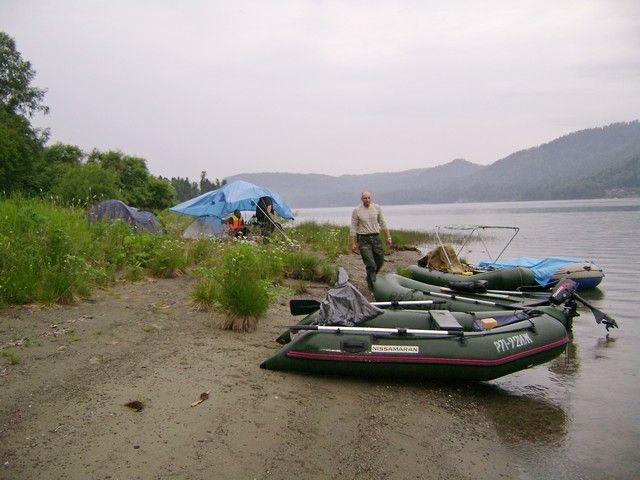

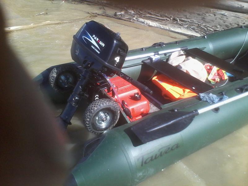

Привез вчера свою "колесную"Тайгу и PARSUN с Телецкого озера. Позади 1230км на машине и 160км по озеру. Парсун не подвел и даже порадовал сожрал всего 30л на 160км пробега. Были косяки но почти все от кривых рук и некачественного топлива. Чуть позже в этой теме фото с озера и краткий отчет.
