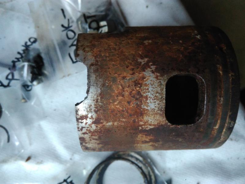

Уважаемые водномоторники! В процессе нелегкой разборки мотора шатуном повредил юбку со стороны противоположной стрелочке.
Сильно критично и искать новые поршня или подогнать второй по весу и ещё походит?
Поршень верхний.
Заранее благодарю за ответ.

Я бы закруглил края и подогнал бы по весу.
Но я возможно не прав.

Неизвестно, как его напрягает этот разлом. При работе может расшатать. В перепускные окна не будет попадать и открывать незапланированный перепуск? А ржа-то как в него втёрлась, как её удалить? Сначала кольца выньте, а потом посмотрим, может ещё обломается :)

поршень и до излома мертвый был

У меня стоит в работающем моторе поршень у которого сколот край в районе окна. Приблизительно такой же кусок. Завальцовано. Разницы в работе не заметил. Другое дело, что у вас поршень с ужасной коррозийной поверхностью. По идее после непродолжительной работы вся эта шелуха должна отлететь после чего явно должен нарушиться допуск между юбкой поршня и зеркалом цилиндра в 25 соток и поршень начнет болтаться в цилиндре.

Действительно..,в середине разлома видна трещина в сторону днища. Лотерея короче

А я переживал, что у меня мелкие потертости на боковых стенках поршней при ревизии))) ...Там, действительно, как сказал Юрий, еще надо достать кольца без дальнейших разрушений.

То не ржа на поршнях, то салидол(!). Сейчас отмачиваю в керосине, потом ототру, выковыряю кольца и уроню в цилиндр - померяю зазор гильза-поршень.
Я чего спрашивал то - если по конструктиву попа то и заморачиваться с кольцами и их мойкой не буду.
Если влияние не существенно - буду отмывать,оттирать.
А по поводу новых то да.... Трагедия. Качеством и не пахнет и ломят по 20- 25$ (((

Messerschmitt - у меня к тебе вопрос ! Ты хочешь ездить на моторе , или мучатся ? Если хочешь ездить , то мой совет - выкинь и не трать время !!! Если у тебя в моторе такое же состояние , как поршень , то без капитального ремонта тебе не обойтись !!! Даже если и удастся тебе всё это отмыть и собрать мотор , даст Бог !, ты сможешь его завести , то кроме расхода бензина и разочарования тебя ничего не ждёт ! Если бы проблема была только в сколе на юбке , на работу мотора это не отразилось бы .

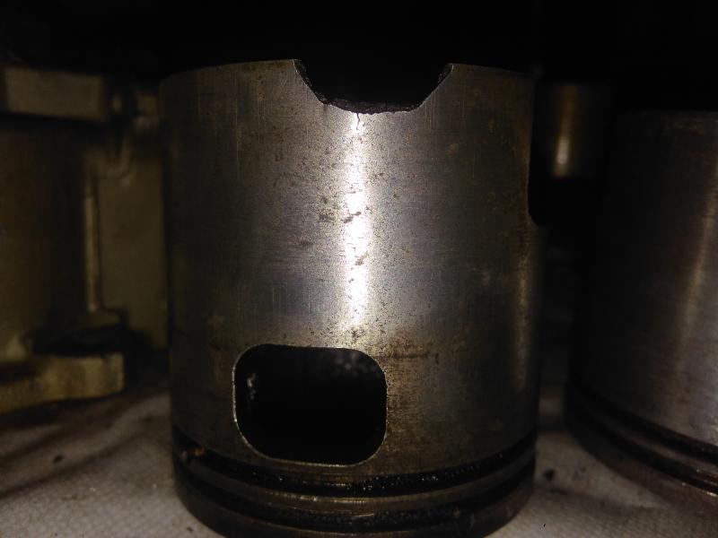

Гм) извините, снова я )
А теперь? Можно ставить? Господин Виталий написал что чисто с конструктивной точки зрения на работе мотора не скажется....

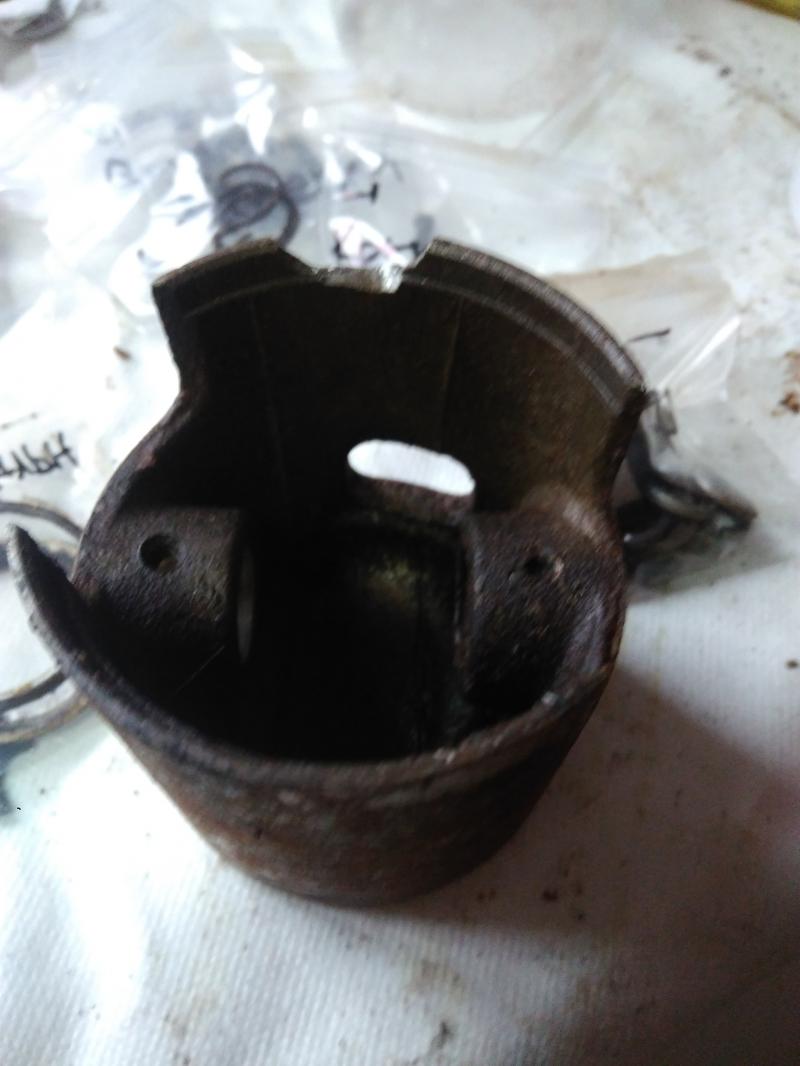

Господин Виталий не только это написал. И другие тоже. Трещину видите? А второй поршень по весу уравнивать надо?

Я перечитал что писали другие. Конструктива ноль. Писали про ржавчину,разборку колец(вообще не оказалось проблемой).Поршень не потерт, состояние нового, в цилиндре не болтается, проверил лезвийкой зазор поршень-гильза -одно влазит второе не хочет...
Наверное занесу аргонщику и заварю этот скол, затем аккуратно обработаю напильником...

Вот это другое дело, только при заварке не выгорит кремний? И по весу потом со вторым поршнем уравнять не забудьте, желательно в этом же месте :)
Отреж на втором поршне , хотя если сварщик в теме то можно и наварить. Случалось варили поршня пробитые клапанами.Важно промерить до сварки и после и если где то выперло то лишнее поспиливать.

На сколько знаю - поршня льют из АЛ-25, варится он хорошо. А опыт заварки поршней есть - на дизеле (!) обломало перегородку между кольцами. Заварили, проточили, ходит тьфу-тьфу-тьфу.
Ок, завтра зайду к аргонщику.
