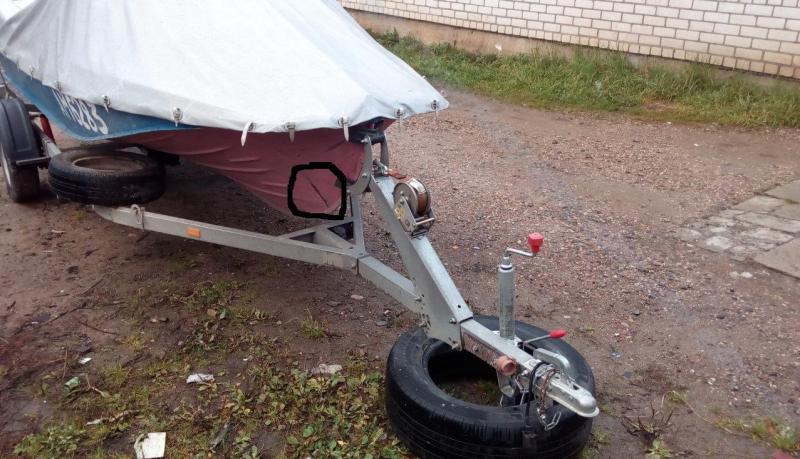

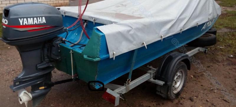

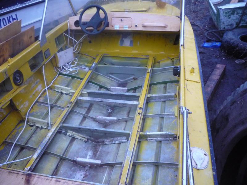

После просмотра одного варианта появились вопросы:
- лодка по суд.билету как 5М4, но как сказал,один очень уважаемый человек,это не м4, а м2.

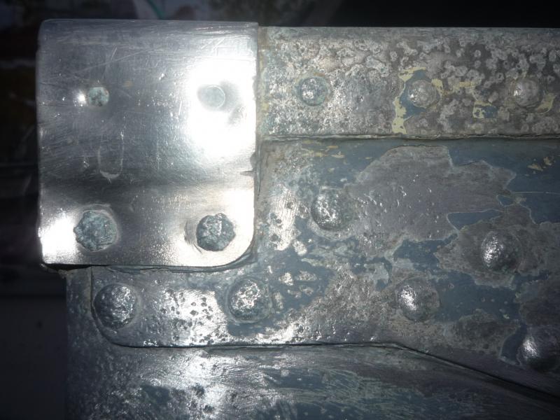

- второе, два симметричных черных развода по носу, обвел на картинке. Визуально, на ржу не похоже, больше похоже на следы вымывшего водой герметика.

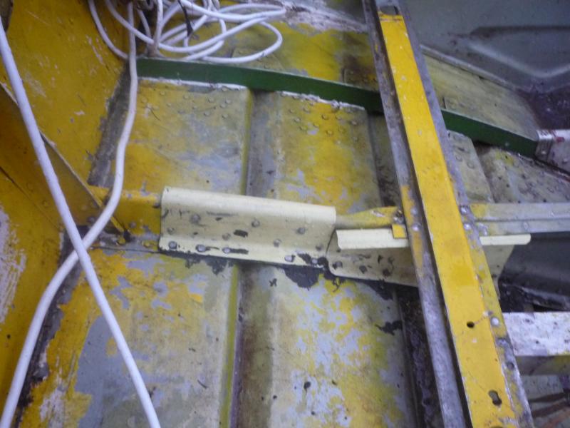

- уголки на корме, это заводской вариант? (тоже указал на картинке)
на воде лодка была минут 20-30, воды не набрала.
Самолетик под герметиком и краской. Лодка грунтовалась и красилась
Растолкуйте новичку, что да как?
9 560
4 780
Re: Вопрос опытным водно моторникам по Казанке
Уважаемый человек прав,это 5м2.Уголки похожи на заводские.Про подтёки ничего сказать не могу.Скорее всего какой то герметик потёк.Наверно дополнительно герметили. :unknown:
я черным обвел места проблемные

Николай, могу поддержать твой выбор.
Согласен что это 5м2. Хоть у меня и 5м3, большой разницы не вижу. Все выявленные огрехи устранимы. Вопрос цены.
Сами лодки не плохие. Да и с 5м4 разница не существенная.
Желаю успехов.
Да, клепку герметили, в местах черных полос, его просто вымыло, вопрос в том почему такие подтеки?
И по уголкам на корме,это родные?
Всем спасибо.
Коля, на таких фото однозначно не определишь. Вроде похожи на родные. Но даже и если новодел, так надо смотреть на качество.
Бывает самоделки лучше заводских. На моём стоят из нержи. Даже не задумывался заводские или прежний хозяин ставил.
