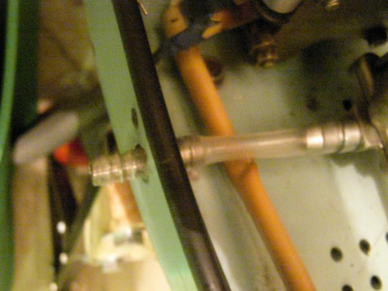

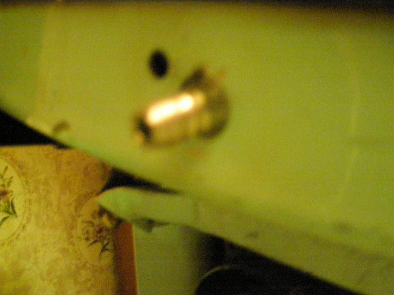

У "Прибоя", чтобы подсоединить топливный шланг, надо снимать капот. Изготовления переходника на капот избавляет от этого. К тому-же защёлка капота может задевать колпачки свечей и сдёргивать их со свечей при закрывании капота. Разъём от генераторных катушек практически не используется, и его можно удалить, как лишнюю деталь. Генераторные катушки тоже можно удалить, конечно их вес мал но вполне сравним с весом масла в редукторе. Для такого, маленького мотора это излишество.
10 097
1 476
Там должен стоять штатный топливный конектор-точная копия Джонсона.
9 560
4 780
Ну со штуцером понятно.Удобно.Но вот с катушками не совсем понятно.К чему все эти ухищрения с весом!?Ну для полётов в космос понятно ,что каждый грамм на вес золота.Для рекордных заездов тоже.А на весе мотора сто грамм каким боком отразятся? Он что мощнее станет от отсутствия катушек? Поясни.

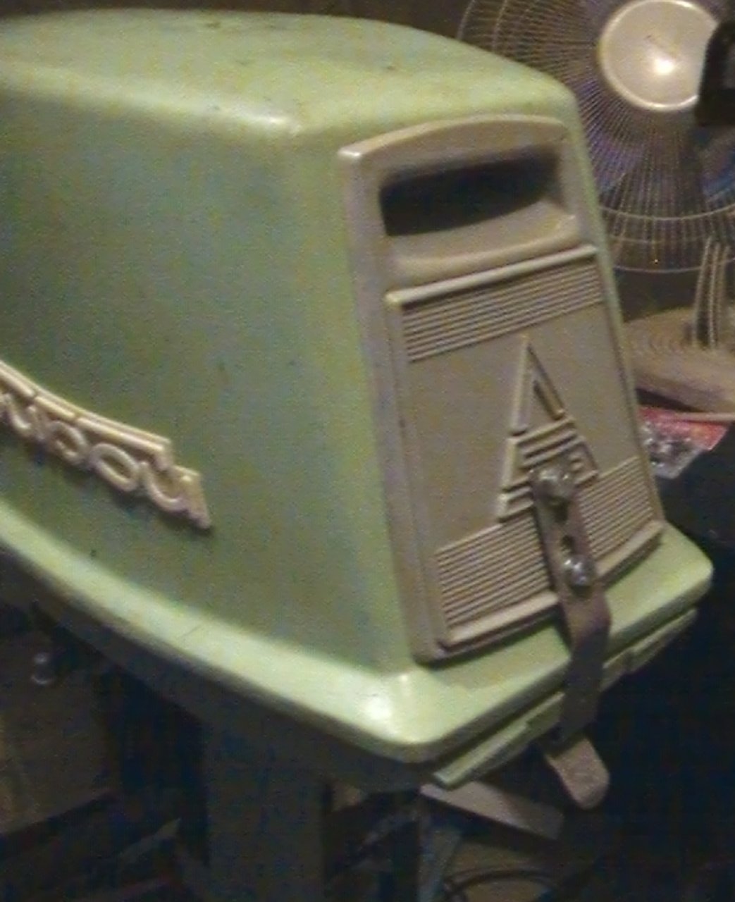

Задняя пружинная защёлка капота, олчень неудобна, упирается в колпачки свечей и ыфсоковолтные провода. Избавился от этого недостатка перенеся защёлку на внешнюю заднюю сторону капота. В эстетике несколько уступает заодскому исполнению но удобство её выше с ней можно прекрасно поднимать мотор за за заднюю выемку капота.
Фортовед
05.07.2015
175
19
С-Петербург
Лидер Тайга 320К
Прибой, Ветерок 8, Москва, Москва М
Лучше бы смотрелась защёлка от воздушного фильтра ВАЗ.
