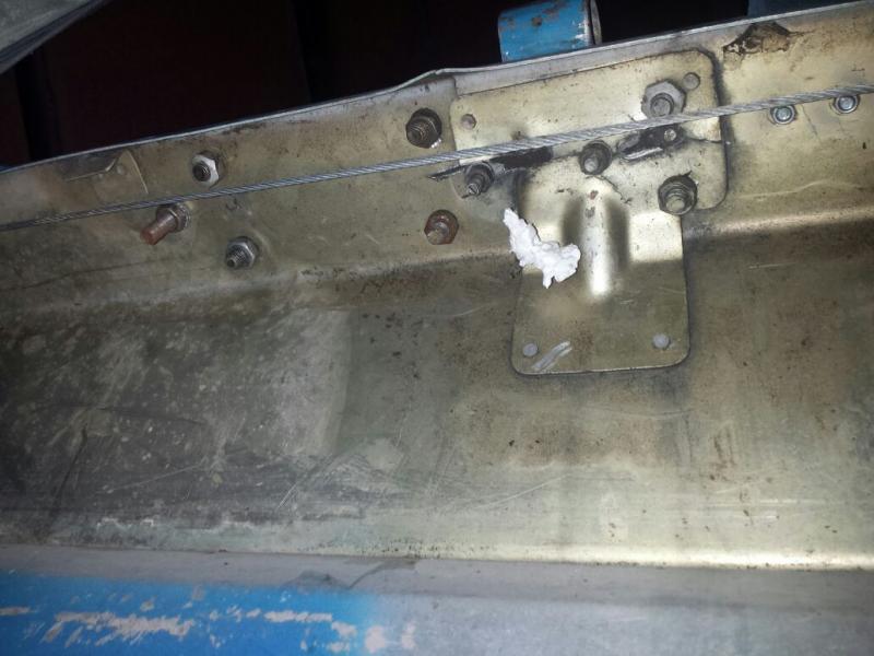

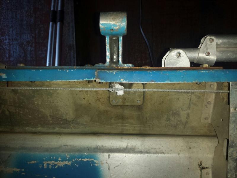

Продолжаю собирать инфо по ремонту лодки....
Корпус по верху в месте крепления уключины лопнул....
Старый хозяин варварски прикрутил кусок железа болтами ...
Планирую убрать нафик метал и заменить вырезанным куском рифленки....
Веслами не планирую пользоваться, только как экстренный вариант...
Как закрепить "рифленку".... болты их нержавейки или клепки вытяжные ?

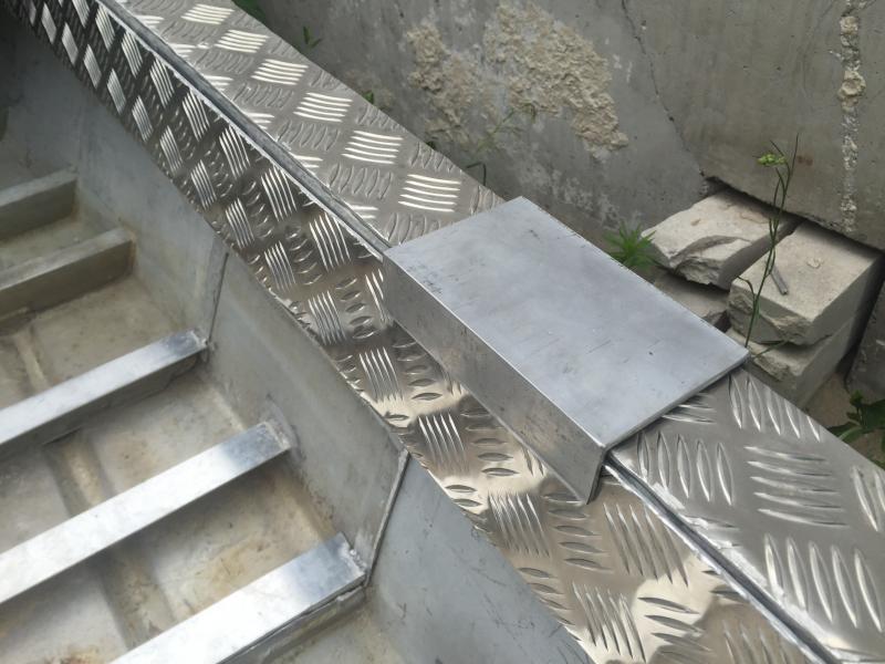

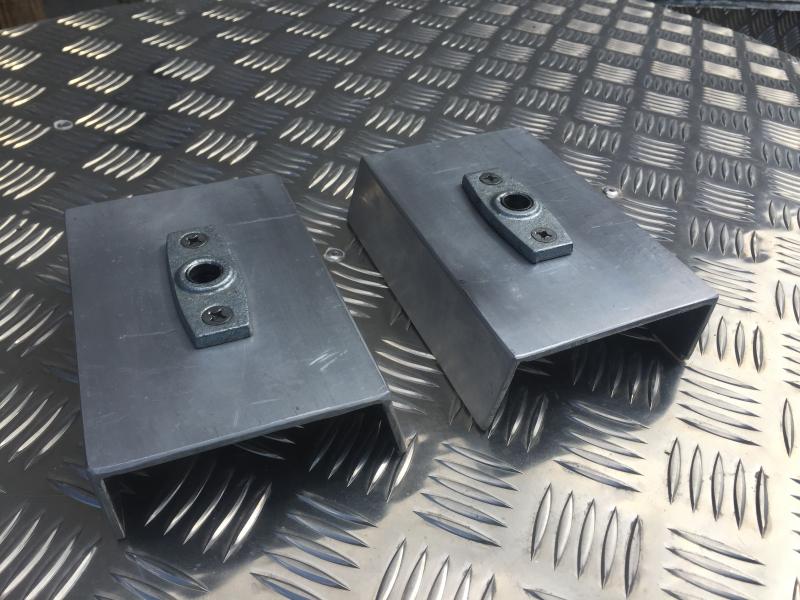

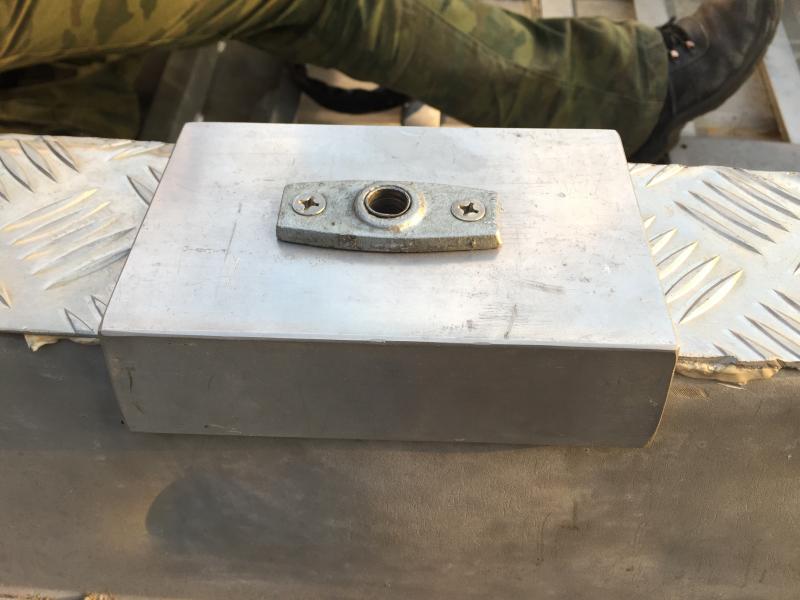

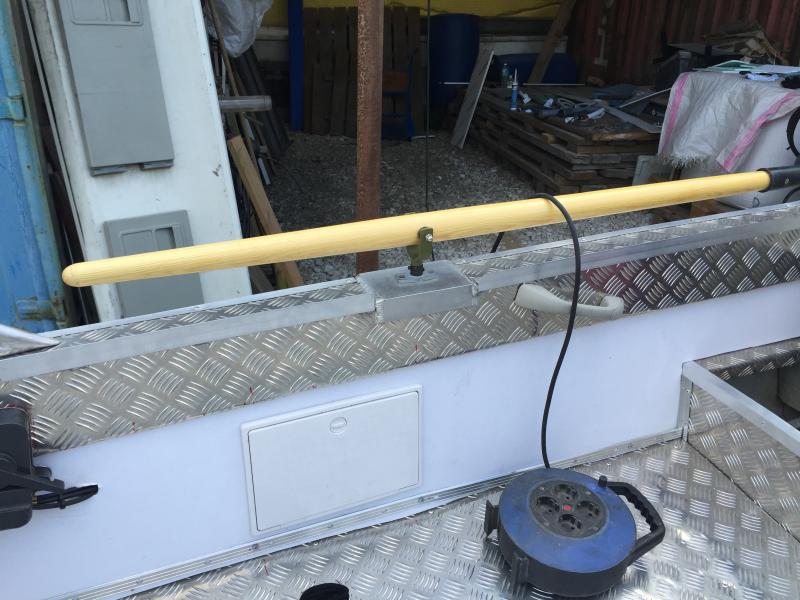

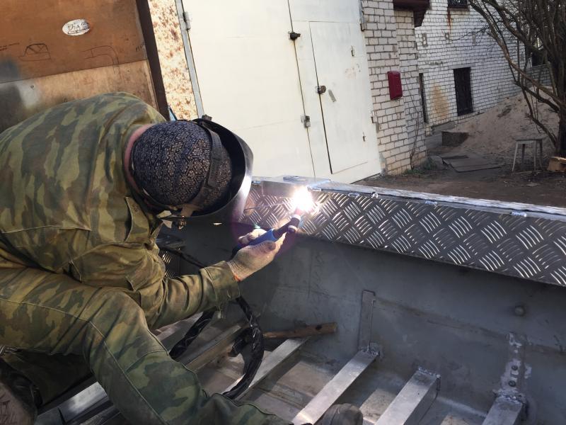

Я себе делал так. Вёслами пользуюсь.

лодка обь 3 там на уключине еще и труба рейлинг проходит не мой вариант )))
