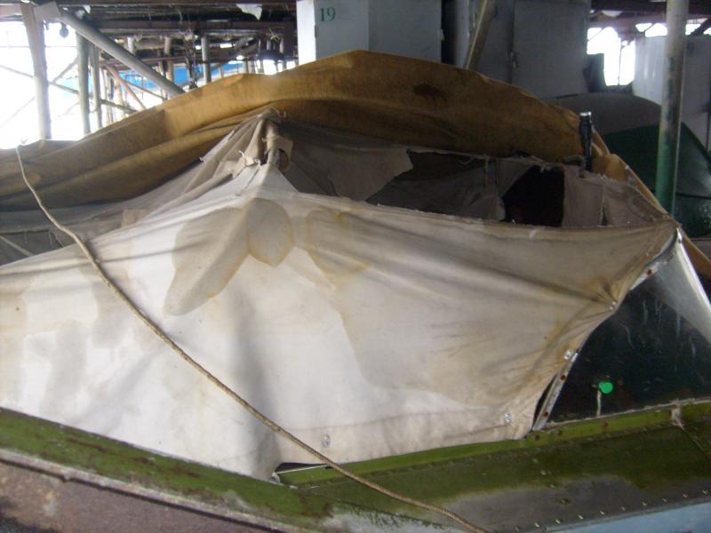

Andrey64 Свой Регистрация 09.03.2012 Сообщения 680 Карма 63 Возраст 53 Город Саратов Имя Андрей Лодка Прогресс-4 Мотор Suzuki DT50 11.12.2017 #2 Старый совсем устал. Пришлось его выкинуть, даже выкройку не сделаешь. Вложения S6301257.JPG 52,8 КБ Просмотры: 1 255

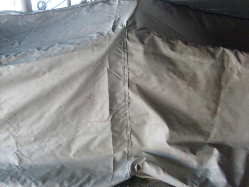

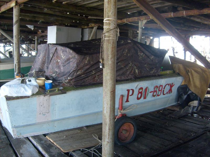

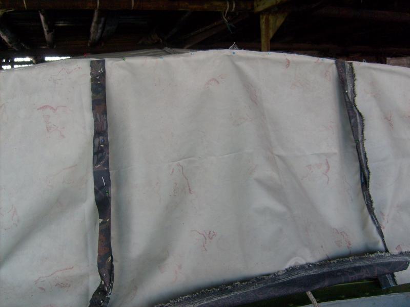

Andrey64 Свой Регистрация 09.03.2012 Сообщения 680 Карма 63 Возраст 53 Город Саратов Имя Андрей Лодка Прогресс-4 Мотор Suzuki DT50 11.12.2017 #3 Купил какую-то китайскую ткань (прорезиненая, не "дышит"). Натянул на дуги наизнанку, обметал по-месту. В этом месте сделал складку, обметал, потом прострочил и обрезал лишнее. Вложения S6301260.JPG 50,7 КБ Просмотры: 1 274 S6301261.JPG 44,9 КБ Просмотры: 1 277

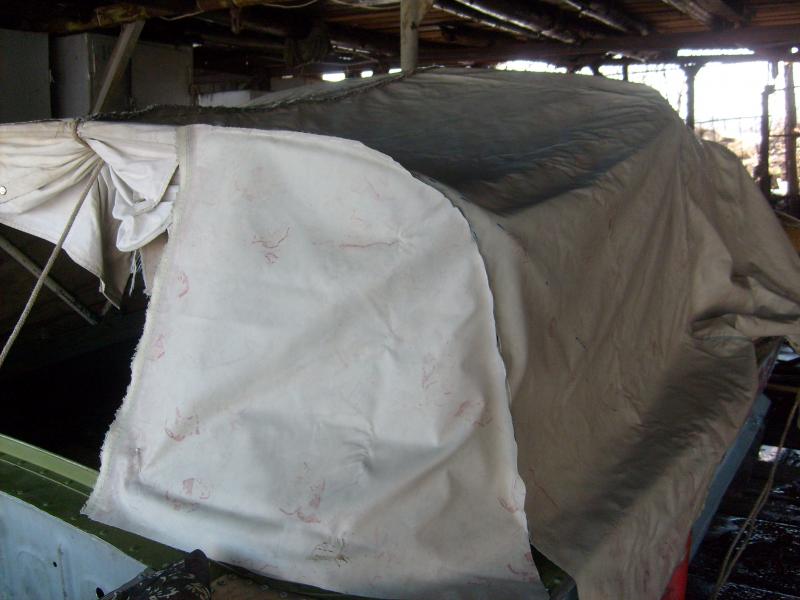

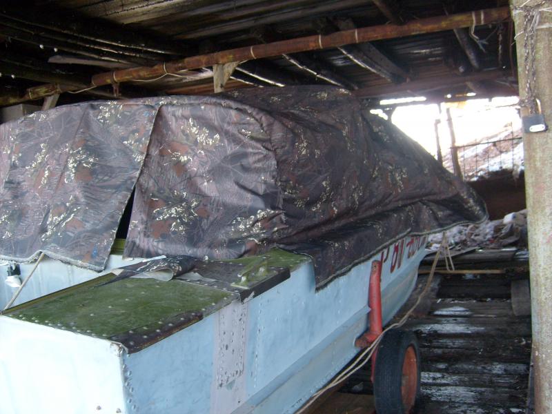

Andrey64 Свой Регистрация 09.03.2012 Сообщения 680 Карма 63 Возраст 53 Город Саратов Имя Андрей Лодка Прогресс-4 Мотор Suzuki DT50 11.12.2017 #4 Наметал дверку. Вывернул, чтоб посмотреть: что и как. И обрезал по рамке стекла. Вложения S6301263.JPG 39,6 КБ Просмотры: 1 200 S6301265.JPG 75,3 КБ Просмотры: 1 257

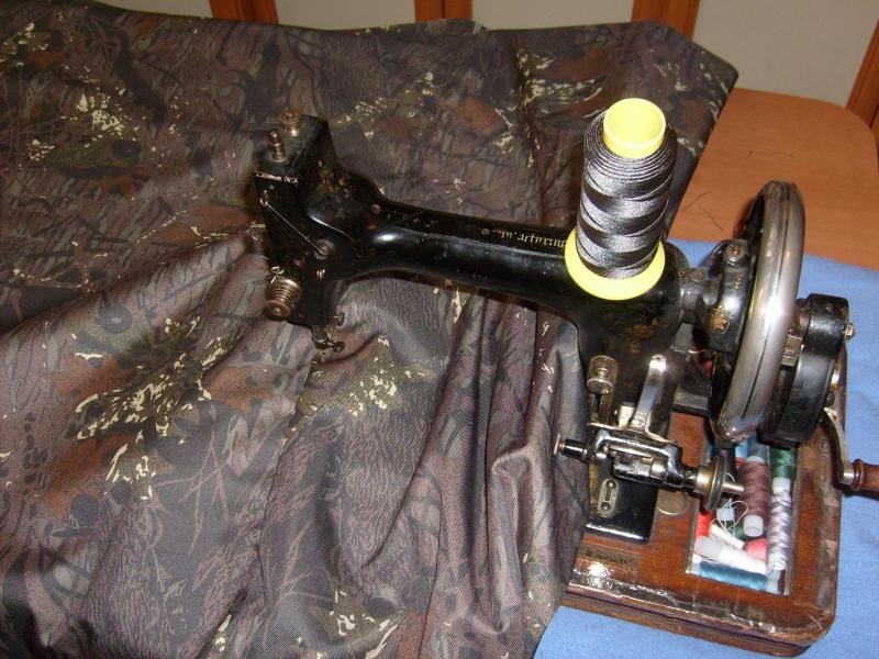

Andrey64 Свой Регистрация 09.03.2012 Сообщения 680 Карма 63 Возраст 53 Город Саратов Имя Андрей Лодка Прогресс-4 Мотор Suzuki DT50 11.12.2017 #5 Дома все это дело сострочил на вот таком мегадевайсе: Вложения S6301259.JPG 93,1 КБ Просмотры: 1 241

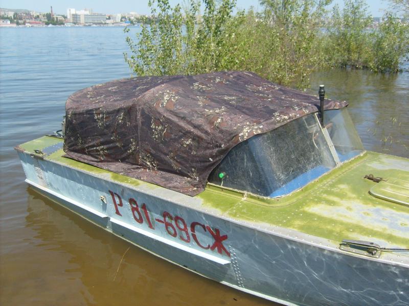

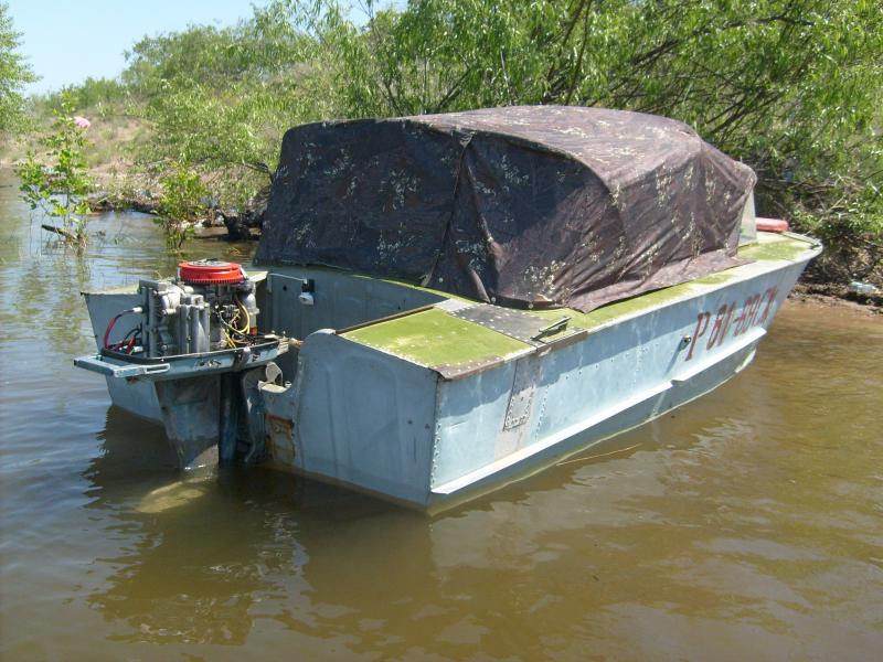

Andrey64 Свой Регистрация 09.03.2012 Сообщения 680 Карма 63 Возраст 53 Город Саратов Имя Андрей Лодка Прогресс-4 Мотор Suzuki DT50 11.12.2017 #6 Примерил: Вложения S6301271.JPG 75,6 КБ Просмотры: 1 248

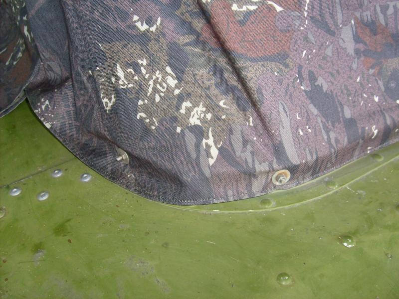

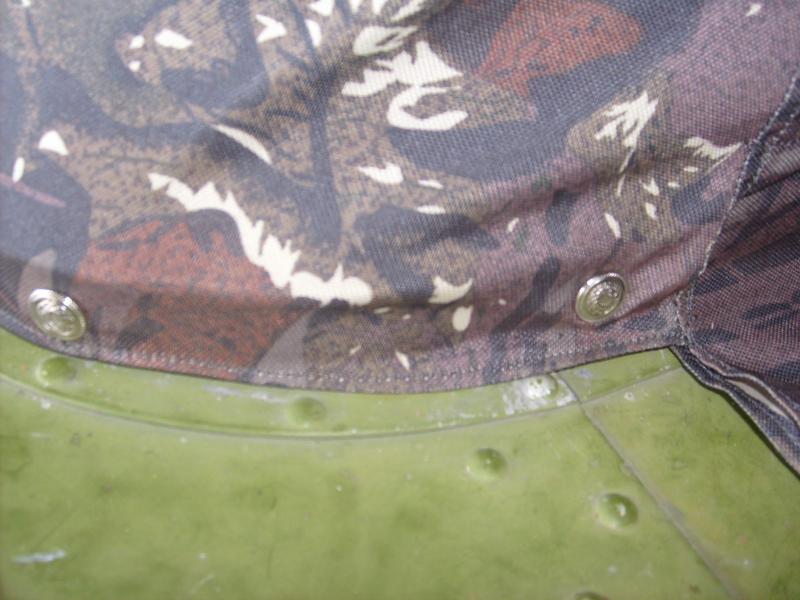

Andrey64 Свой Регистрация 09.03.2012 Сообщения 680 Карма 63 Возраст 53 Город Саратов Имя Андрей Лодка Прогресс-4 Мотор Suzuki DT50 11.12.2017 #7 Изначально сзади тент закрепил на винтики: Но потом, все таки, заморочился с кнопками (идея хорошая, но кнопки попались поганые): Вложения S6301287.JPG 87,1 КБ Просмотры: 1 204 S6301288.JPG 59,9 КБ Просмотры: 1 225

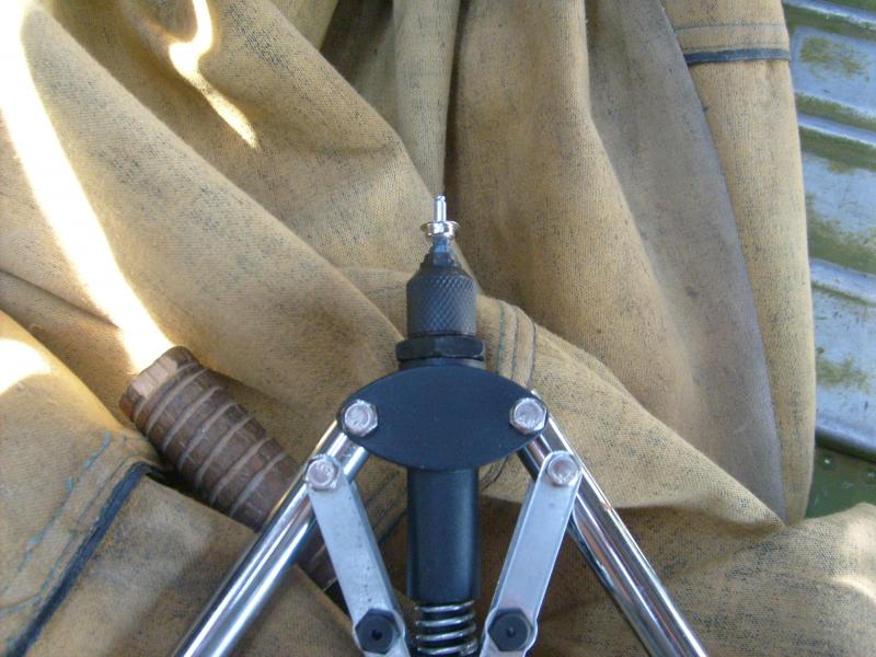

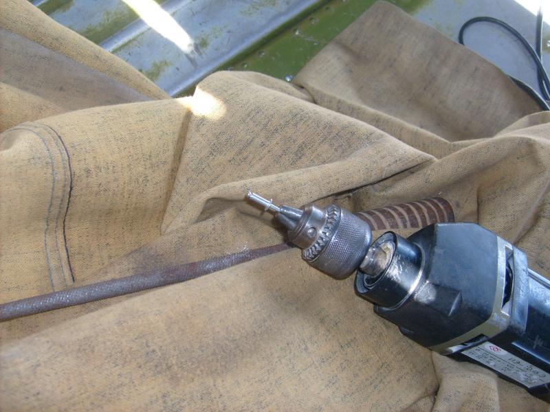

Andrey64 Свой Регистрация 09.03.2012 Сообщения 680 Карма 63 Возраст 53 Город Саратов Имя Андрей Лодка Прогресс-4 Мотор Suzuki DT50 11.12.2017 #8 Кнопки к корпусу крепил вытяжными заклепками: Шляпку пришлось немного обточить напильником, зажав клепку в дрель: Вложения S6301290.JPG 72,7 КБ Просмотры: 1 140 S6301289.JPG 74,6 КБ Просмотры: 1 125

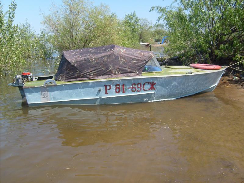

Andrey64 Свой Регистрация 09.03.2012 Сообщения 680 Карма 63 Возраст 53 Город Саратов Имя Андрей Лодка Прогресс-4 Мотор Suzuki DT50 11.12.2017 #9 Немного коряво, зато дешево Вложения S6301314.JPG 83,3 КБ Просмотры: 1 263 S6301315.JPG 82,3 КБ Просмотры: 1 283 S6301316.JPG 86,7 КБ Просмотры: 1 271
