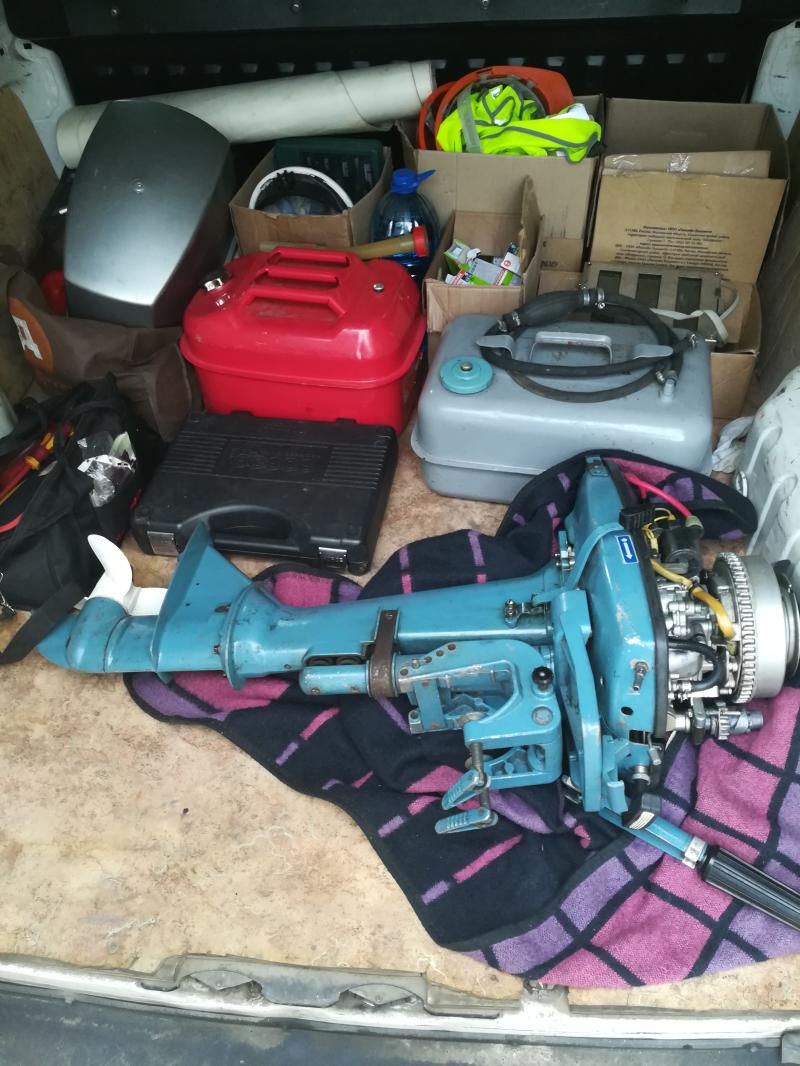

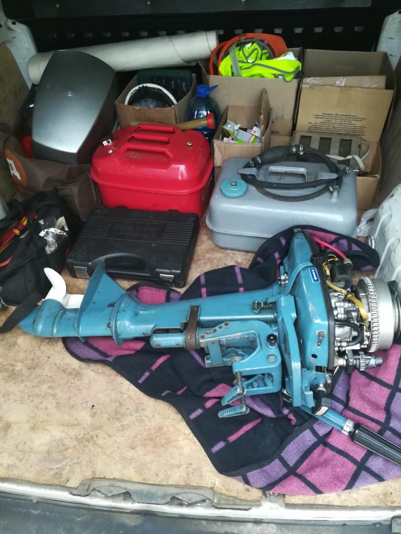

Решил поделиться с вами своим опытом.
Приобрел мотор в этом году, искал в Москве и области. Пересмотре в на тот момент варианты представлены на рынке, пришло к выводу что новый мотор от дедушки за 5 рублей это подарок жизни, а мне на тот момент она такого не сделала. Вообщем купил ветерок 8м 1998гв в Конаково. Цена составила 16500.

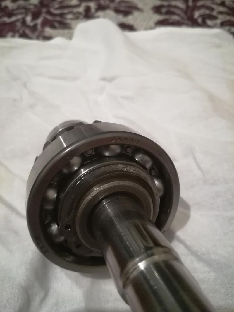

После пескоструя отмыл все в ванной средством форца-жс и хорошенечко высушил. Снял валы и подшипники.

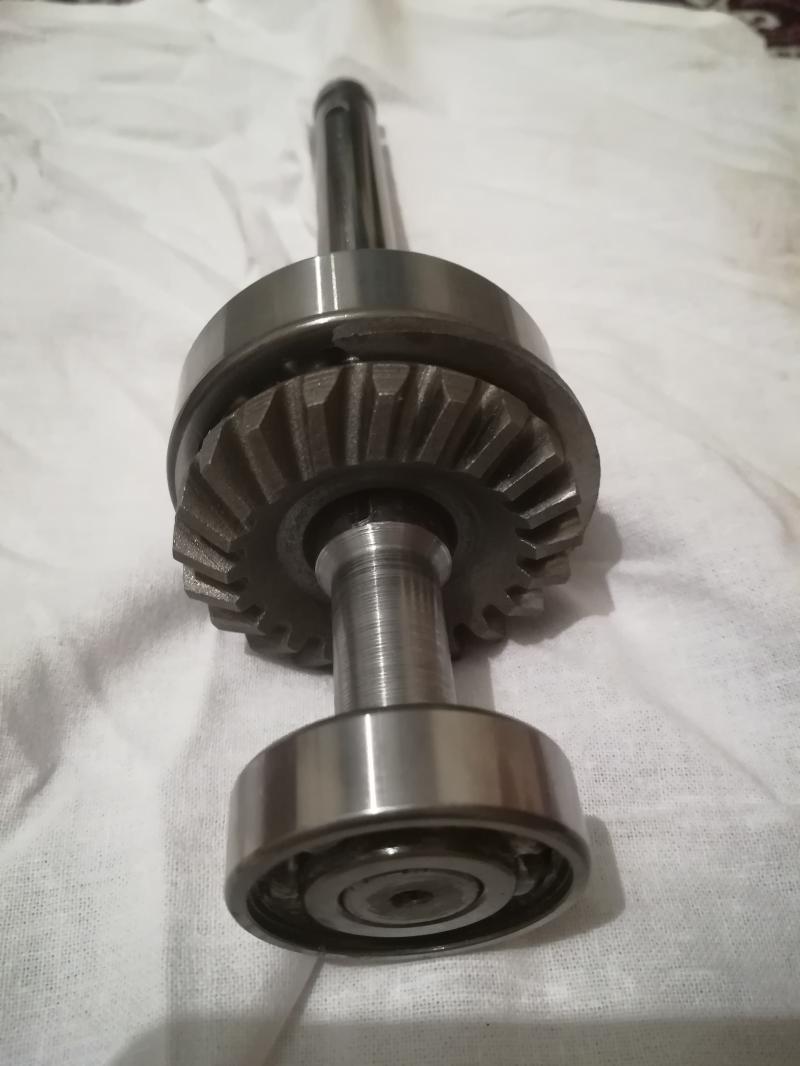

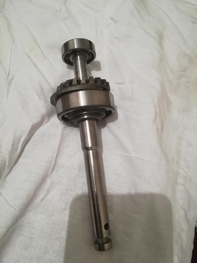

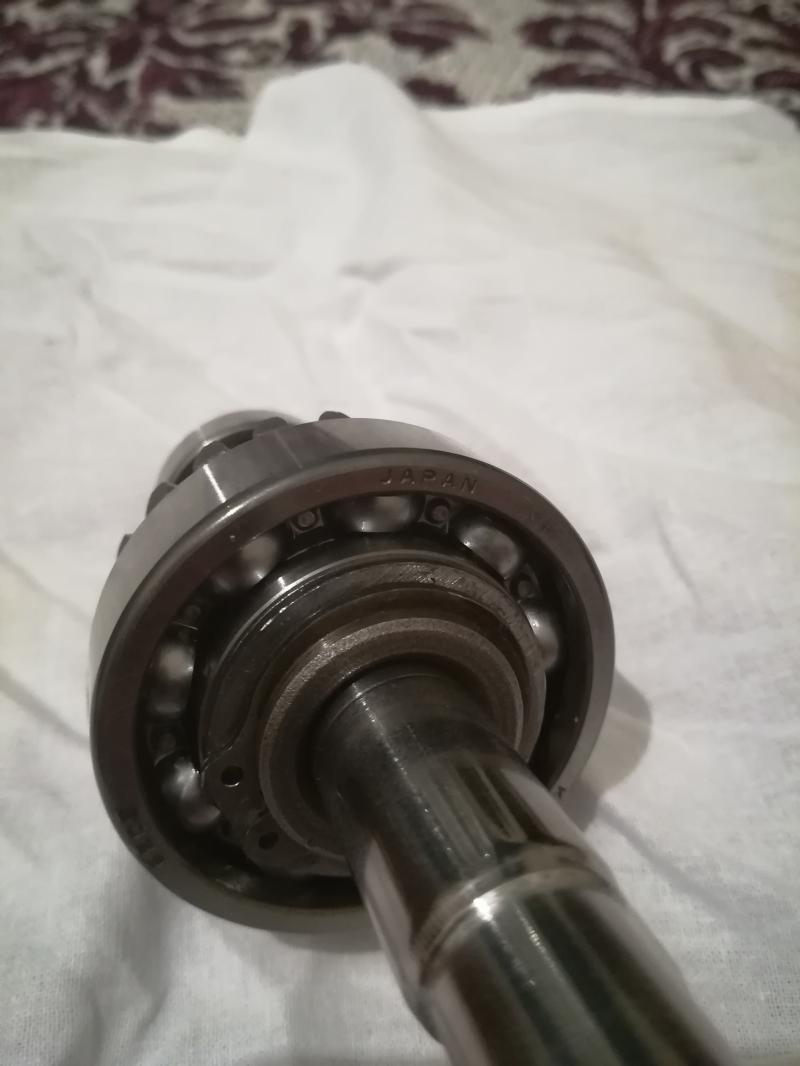

Процесс снятия горизонтально го вала: вкрутил саморезы в стакан сальника, и пасатижами вытягивать его за саморезы следя затем что бы он не вставал на перекос. В Гребной вал вставил ключ шестигранник или отвёртку и постукивая выбил вал в сборе с 205 подшипником. 201 остался на месте. Нагрев корпус редуктора в духовке до 150 постучал о деревянную доску и 201 подшипник выпал. Ведущий вал выбивал латунной палочкой. Так же предварительно нагрев. Вообще духовка выручила.

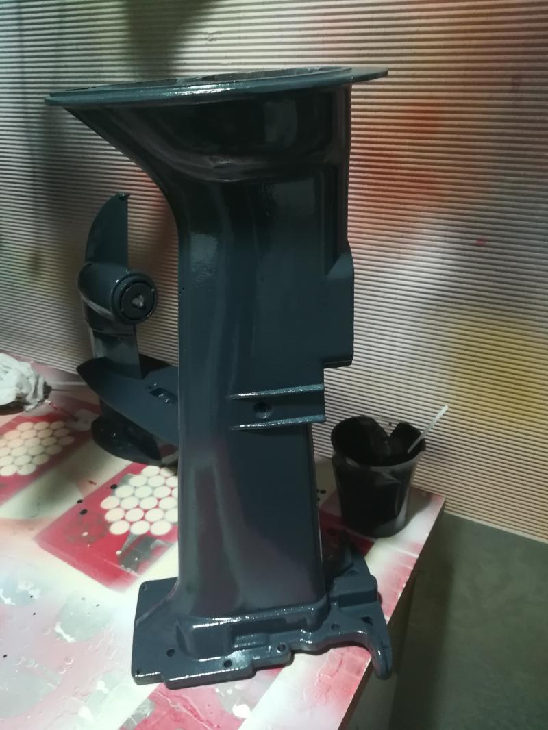

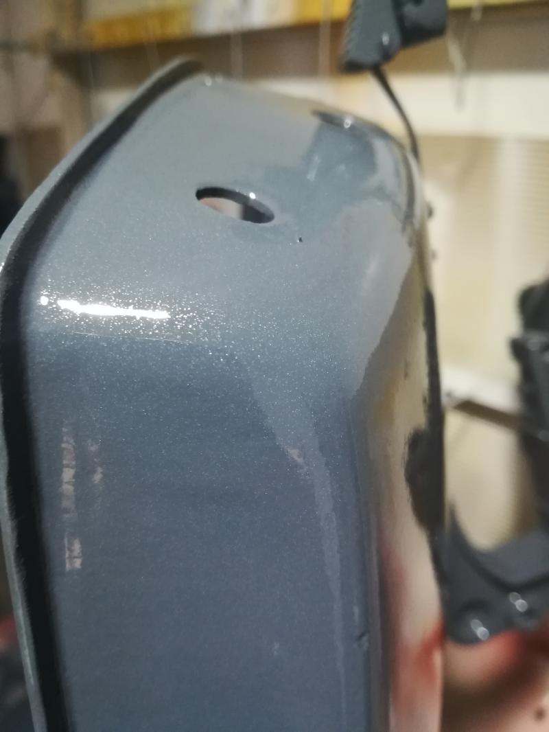

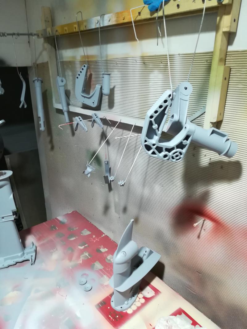

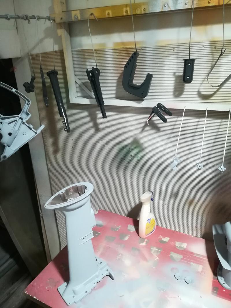

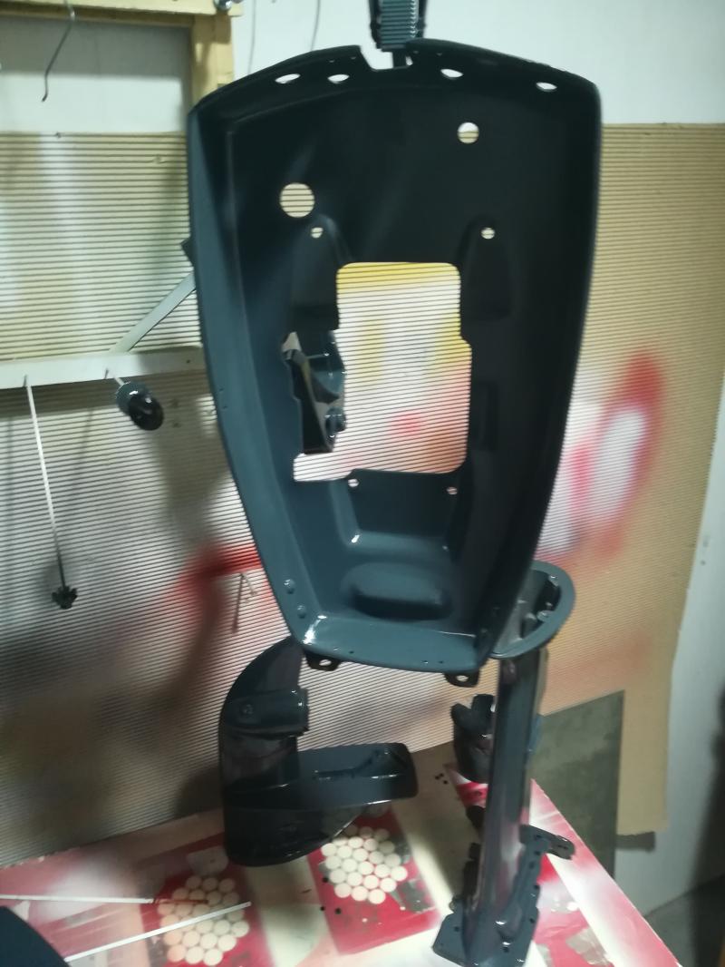

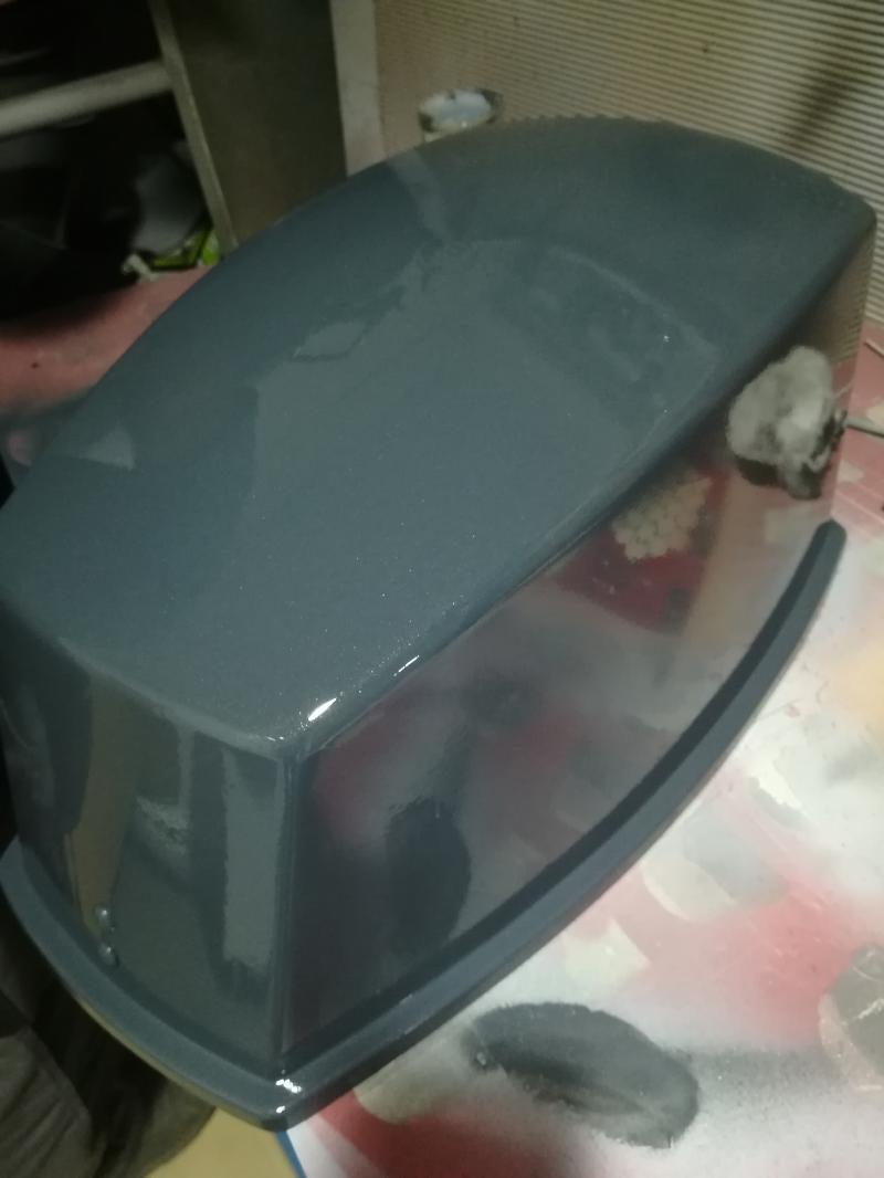

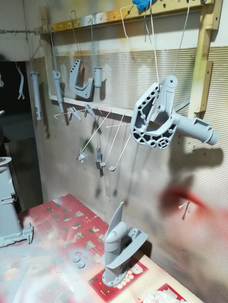

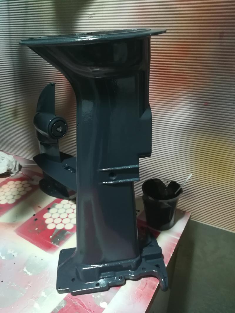

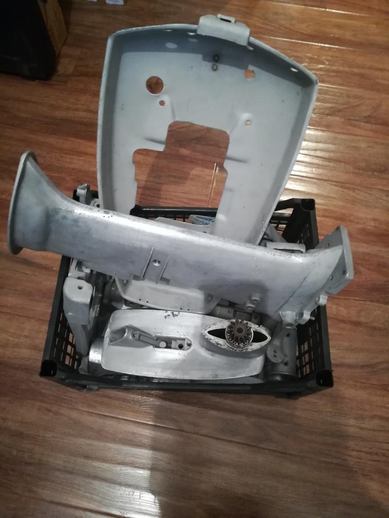

О покраске... Приобрёл грунт реактивный novol protective 340, вкратце это кислотный грунт как по чёрным так и цветным металам, после нанесения цвет имеет красный. Сохнет 15-20 минут. Далее нанесли 2 слой акриловый грунт серого цвета, сушилка 3 часа. Далее нанесли акриловую эмаль. В южном порту за набор отдал 1500р краски 300гр взял, хватило и осталось на покраску. Красил мой товарищ Алексей, парень разносторонне развитый и отличными и руками.

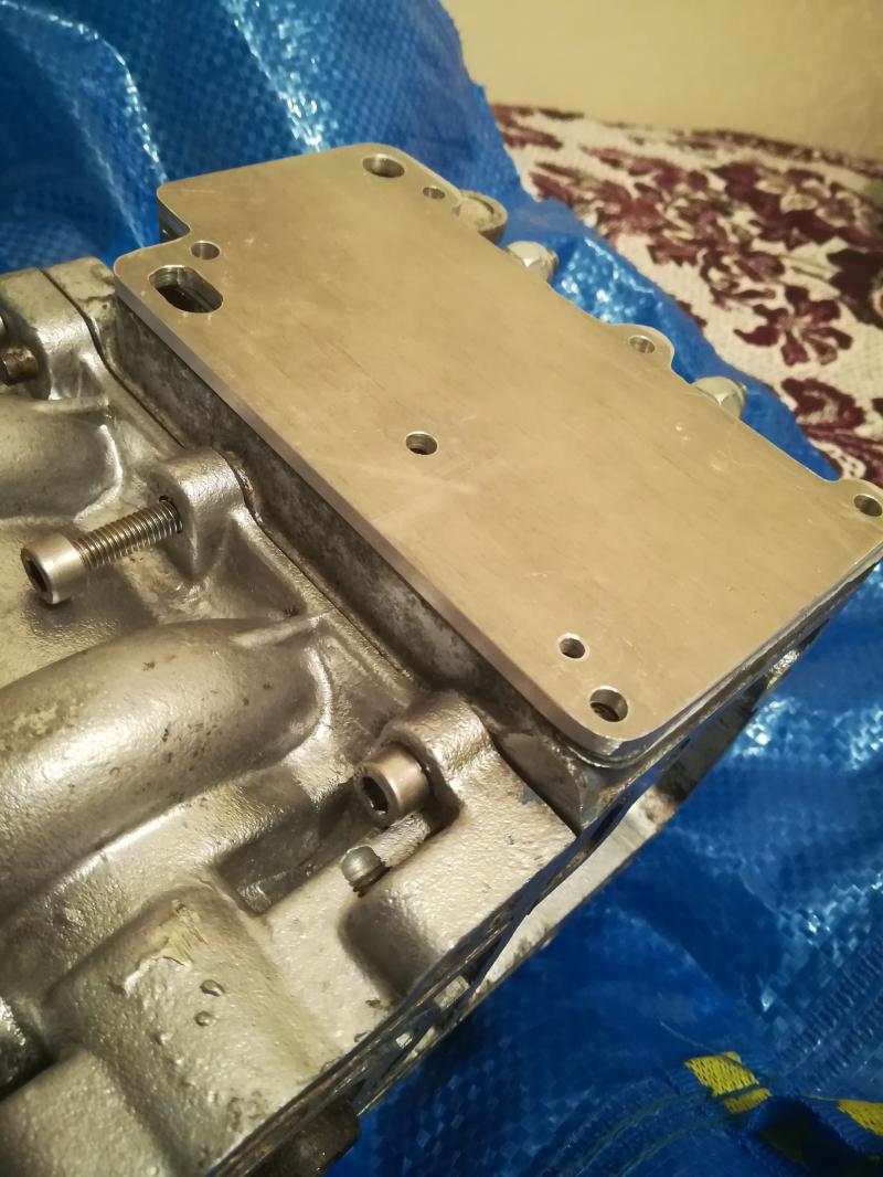

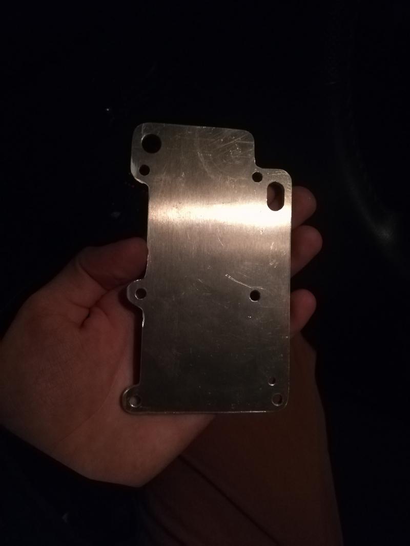

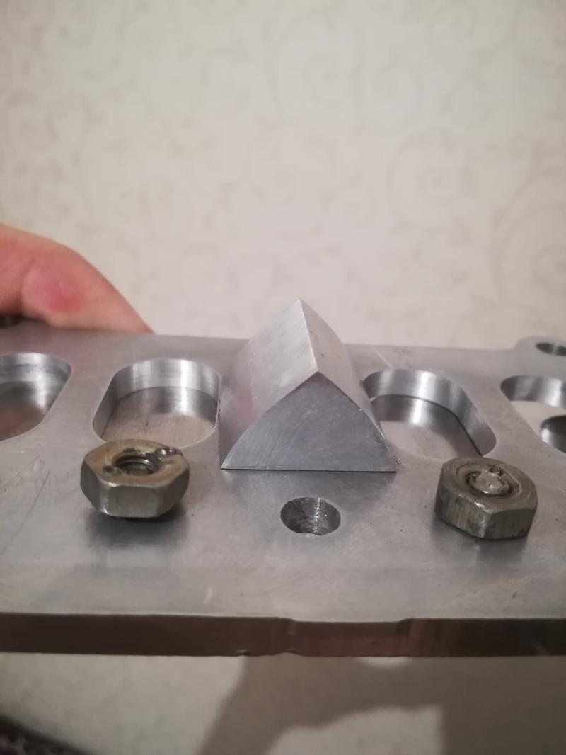

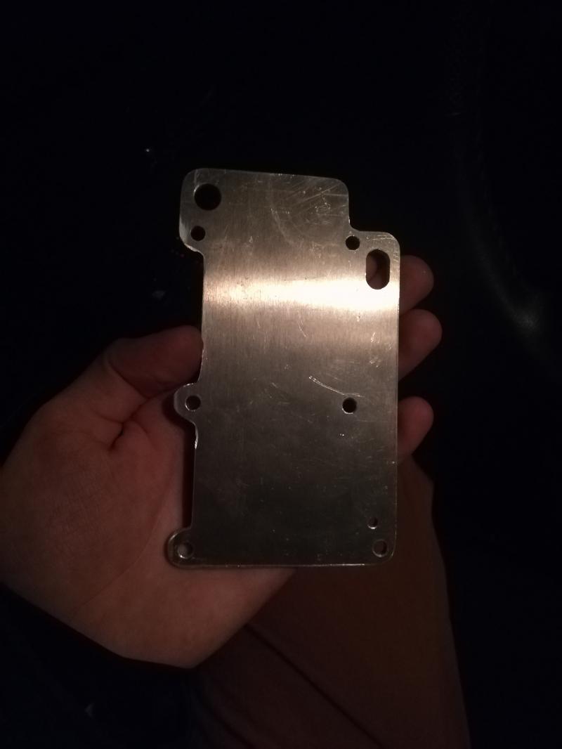

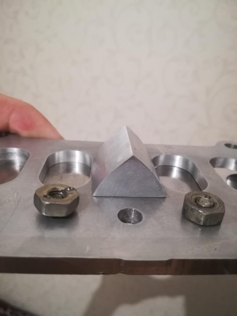

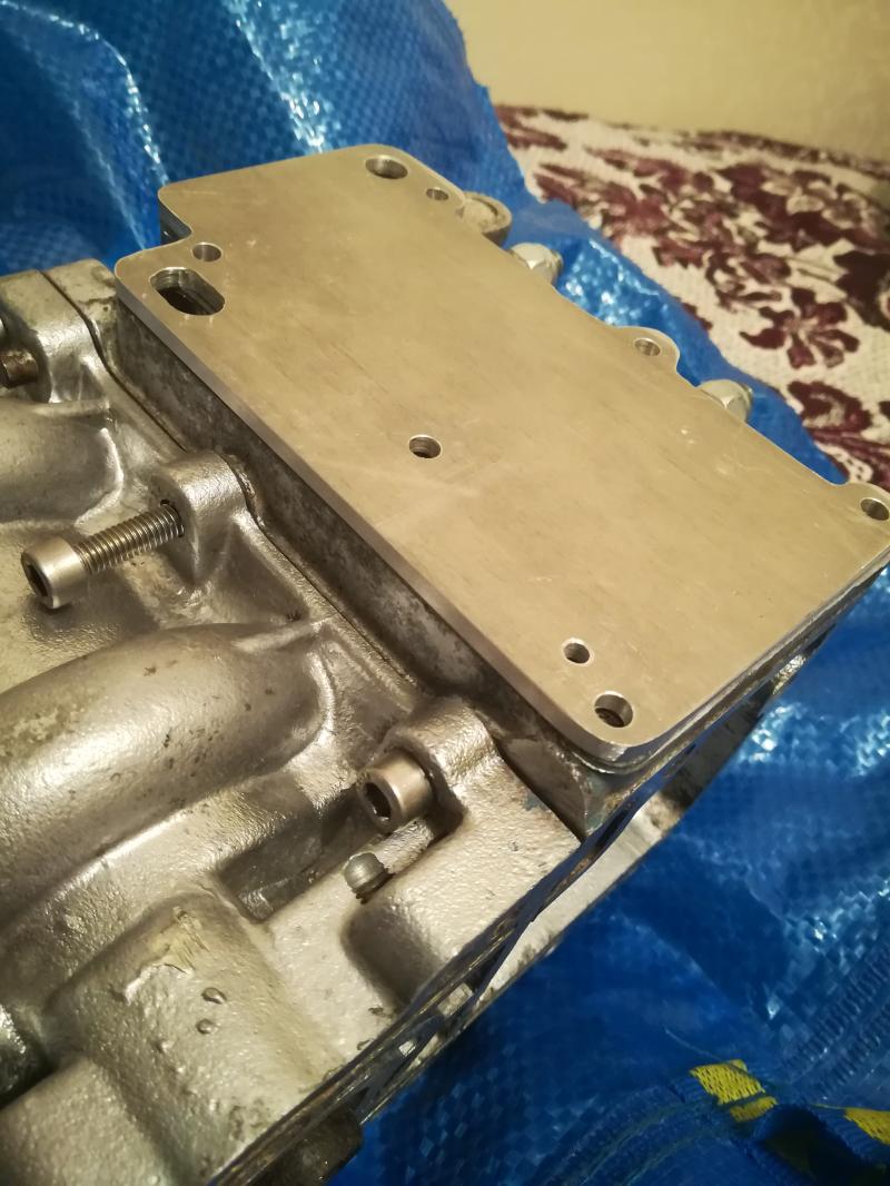

В магазине заготовок купил обрезки от листа Амг2 4мм, показали как пользоваться фрезерный станком и вот моя первая в жизни поделка фрезером.

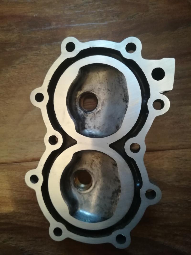

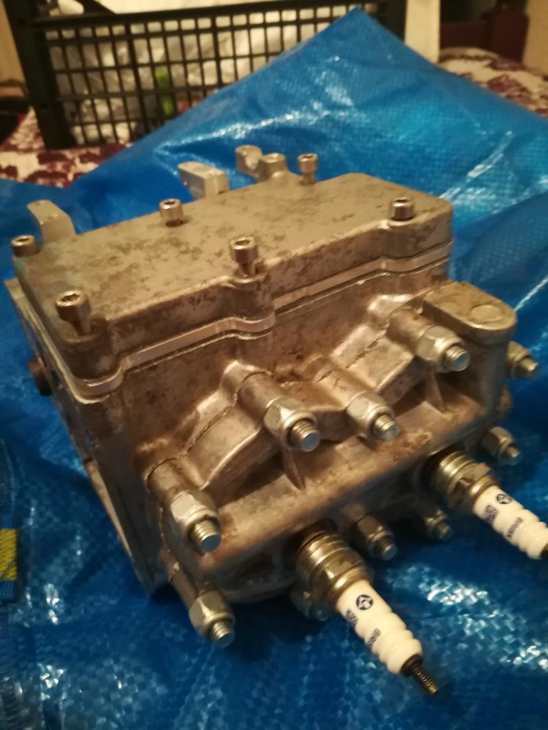

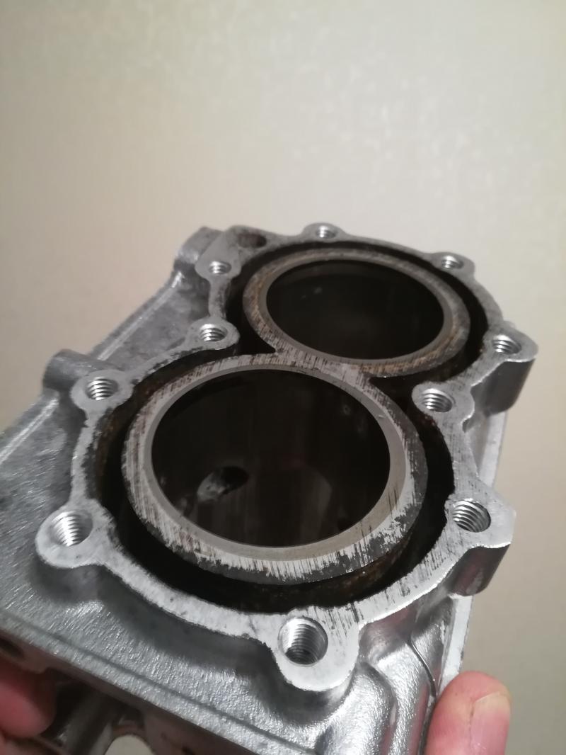

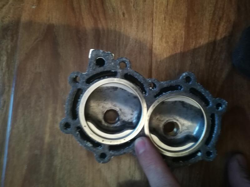

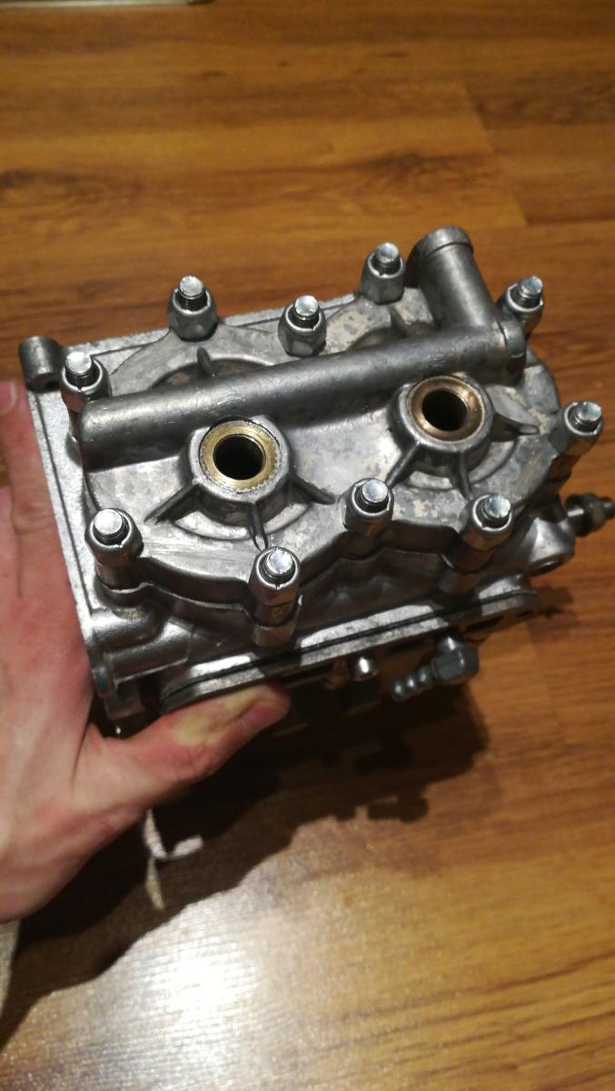

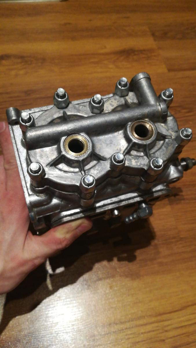

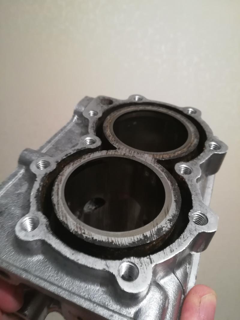

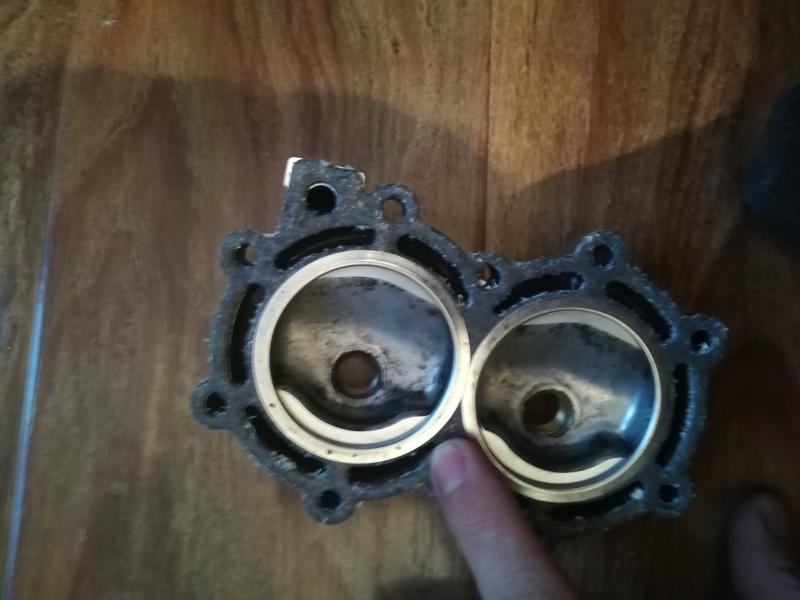

Отдал на фрезеровку головку в механику. Сделали за 2 дня и 800 рублей. По договорённости сняли 1м от чистого. Так же нарезал шпильки м8 так как имею склонность тянуть до последнего, ох... Сколько я наступал на эти грабли, и в этот раз м6 сорвал! Новые шпили купил от ваз 2101 м8х30, может можно было и болты вкрутить, незнаю. Расстояние от латунной вставки до поршней в вмт составило 1.2 мм а свечи ngk b4h аналог а11, идут с утопленым электродом центральным, штангелем померил длинна юбки с электродов 15мм, вкрутив свечи и провернув коленвал, убедился, ничто нигде не упирается, даже при такой жёсткой подрезке головки.
kirilkin
01.11.2017
27
Hunterboat 310А
Ветерок 8м
Степень сжатия по моим подсчётам составила 8.65

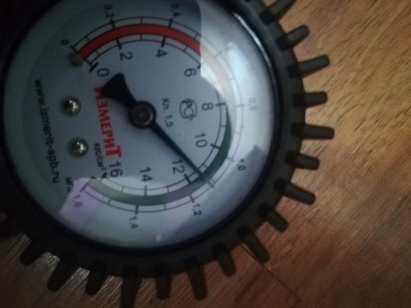

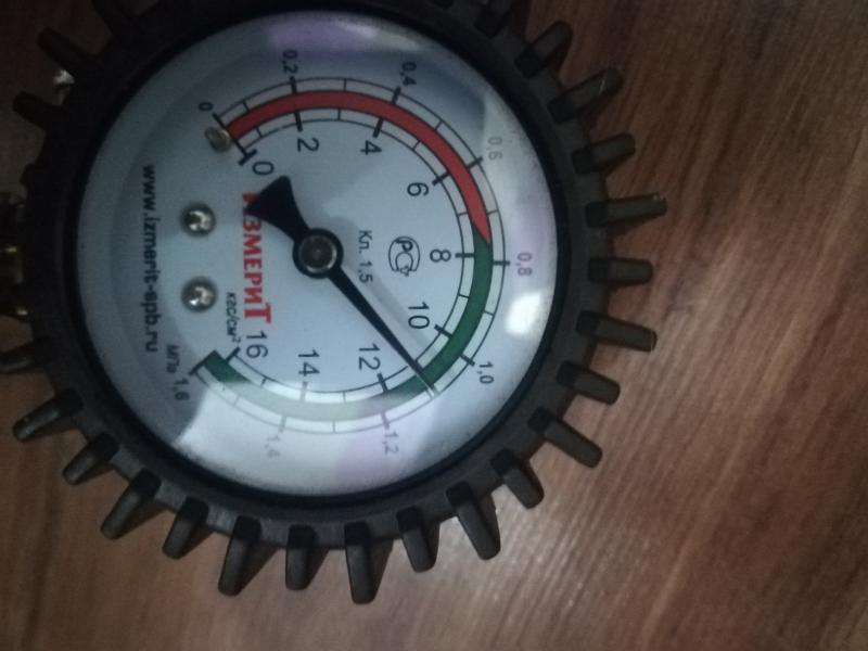

Компрессию замерил приставов дрель с головкой к валу, что-то великоват, наверное масляная, из-за остатков масла после сборки. Прибор проверенный.

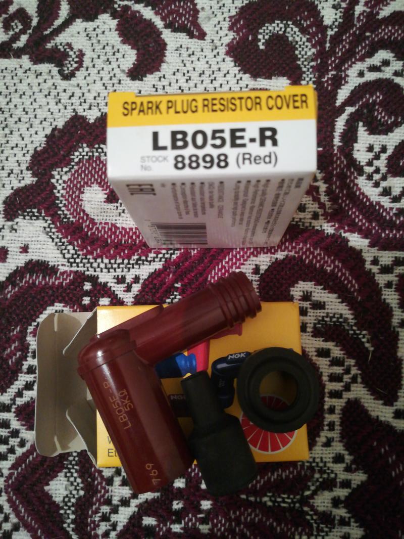

Сальник вертикального вала Honda 91201mv4003 размеры 12х26х7 120р

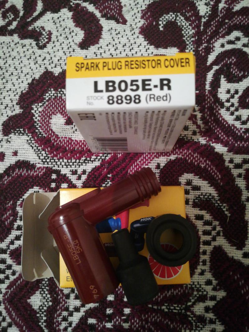

Наконечники супер качество. Ngk 8898 340р

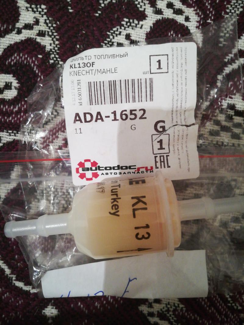

Фильтр kneht kl130f 50р

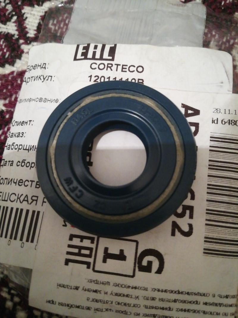

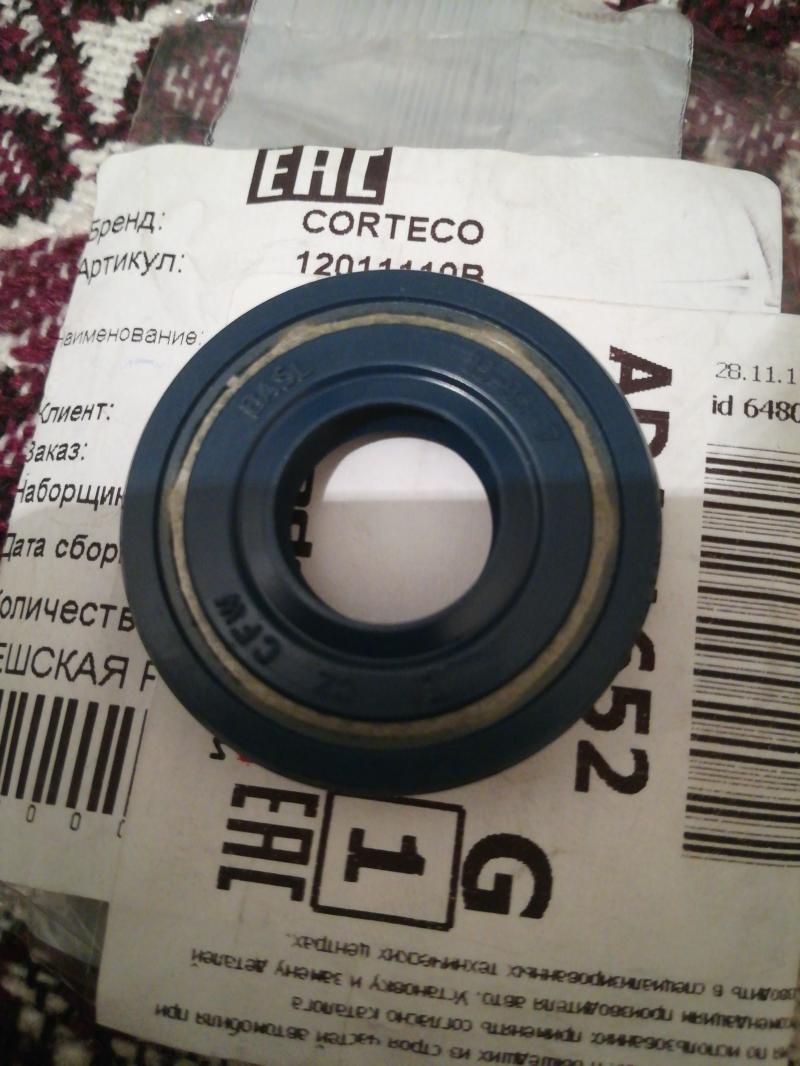

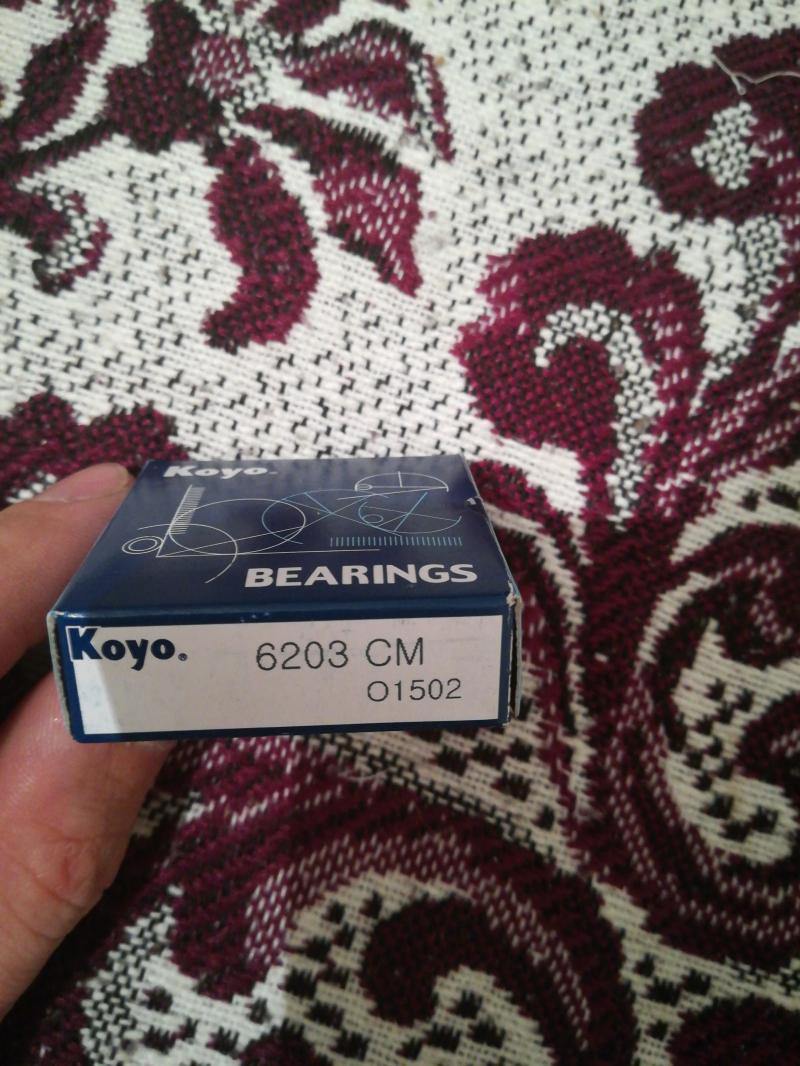

Сальник горизонтально го вала всем известный corteco 12011110b 15x35x7
Подшипники брал все koyo, номера 6203см, 6205см, 6201см 2шт, 7203 взял 1гпз.

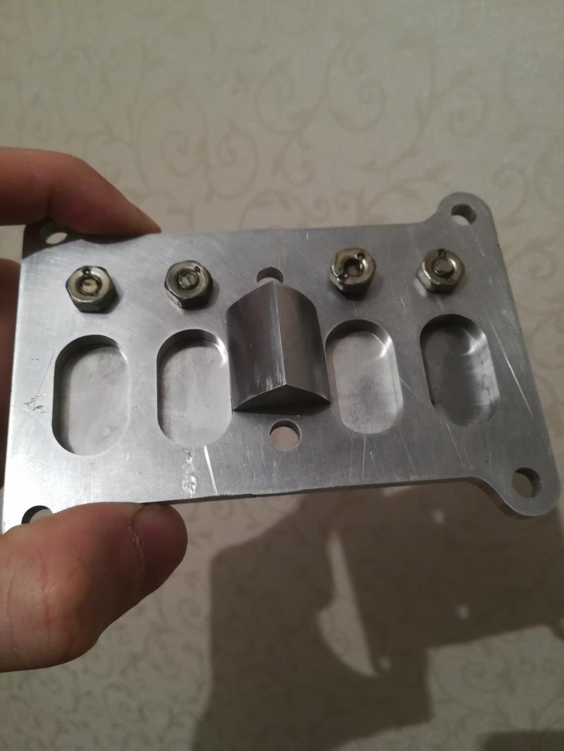

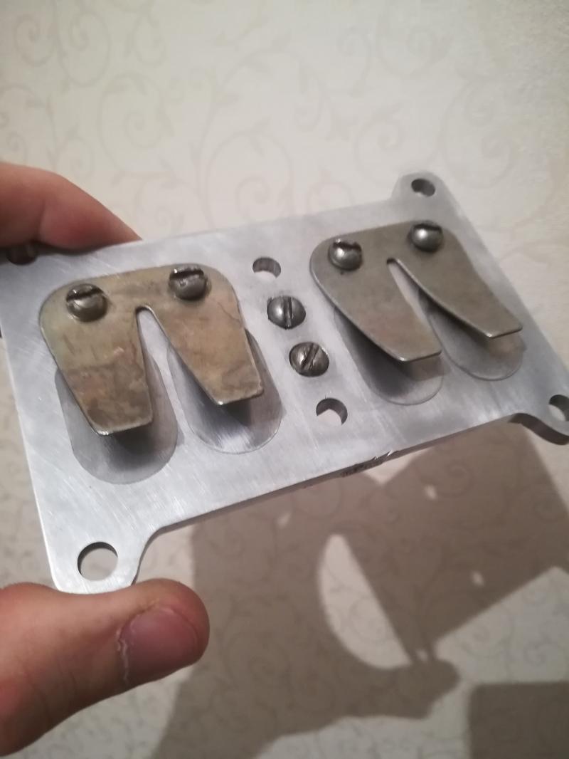

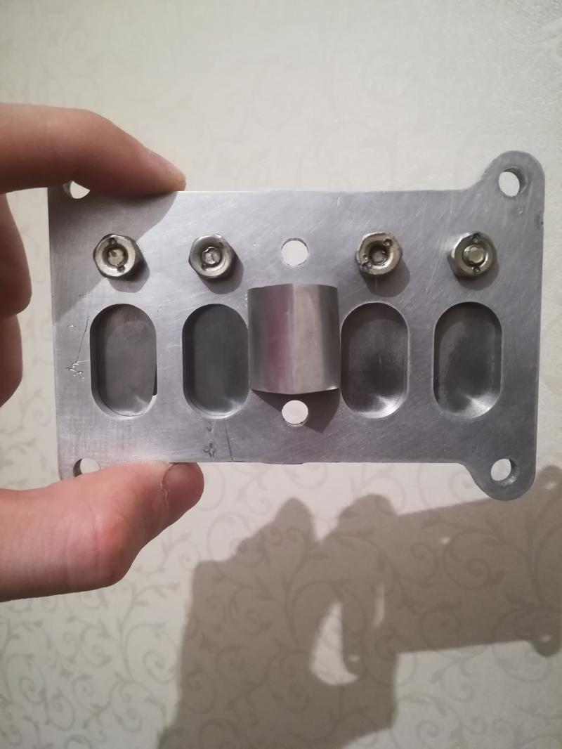

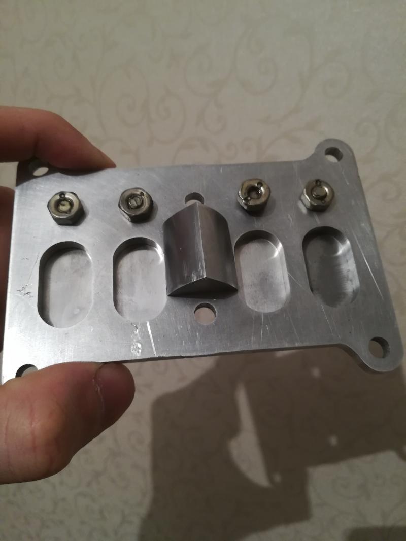

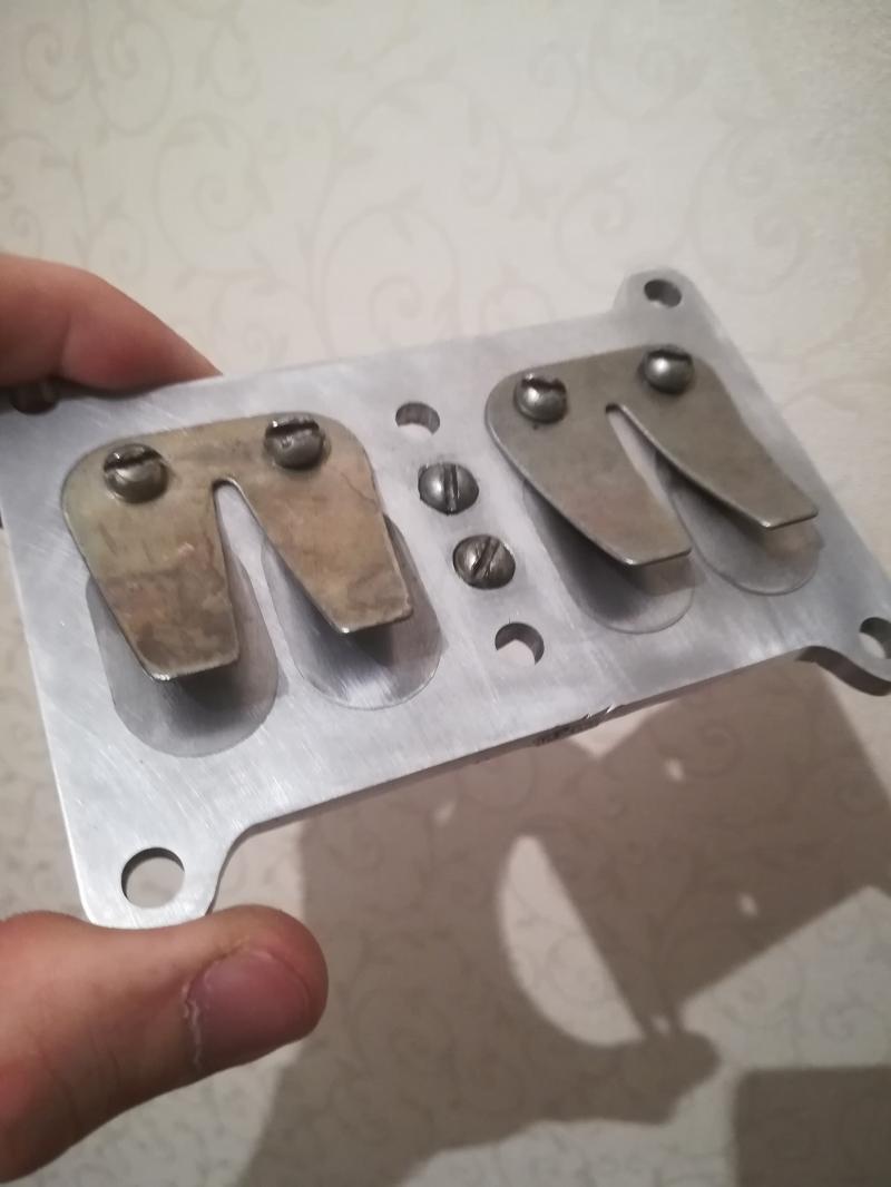

Сейчас работаю над клапанной перегородкой... Работы подходят концу, купить винтики осталось. Клапана из стеклотекстолита не поставил, показалось что много нареканий, разлохмачиваются. Хотя может надо креститься или искать хороший стеклотекстолит и вырезать по диагонали относительно плетения, не проверял. Поставил родные с притиркой на стекле ограничителей, клапанов, перегородки. Проверял ртом вытаясь вдохнуть в себя, воздух не поступает. Алюминиевая перегородка купленная на авито огонь! Из дрался выточил рассекатель в форме пули, посмотрим как поведёт себя, после тестирования отпишусь.

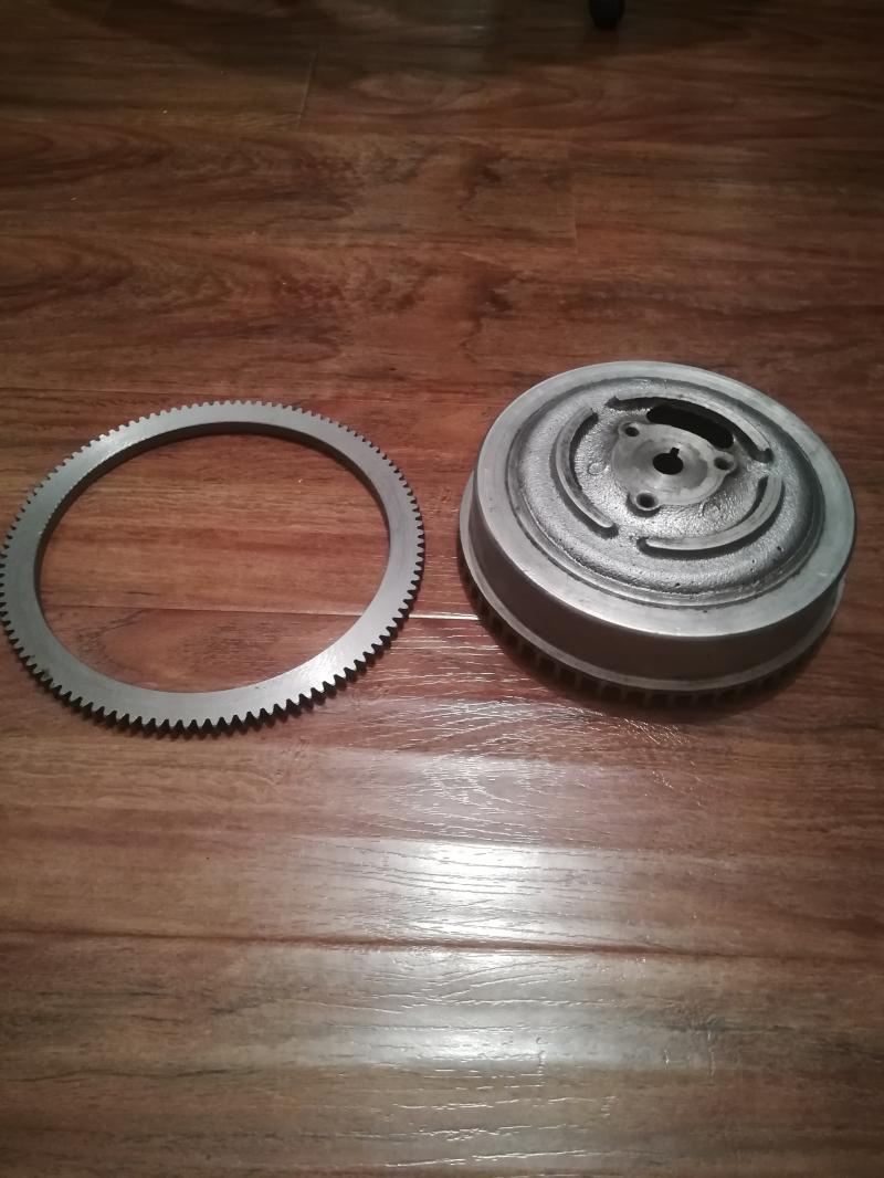

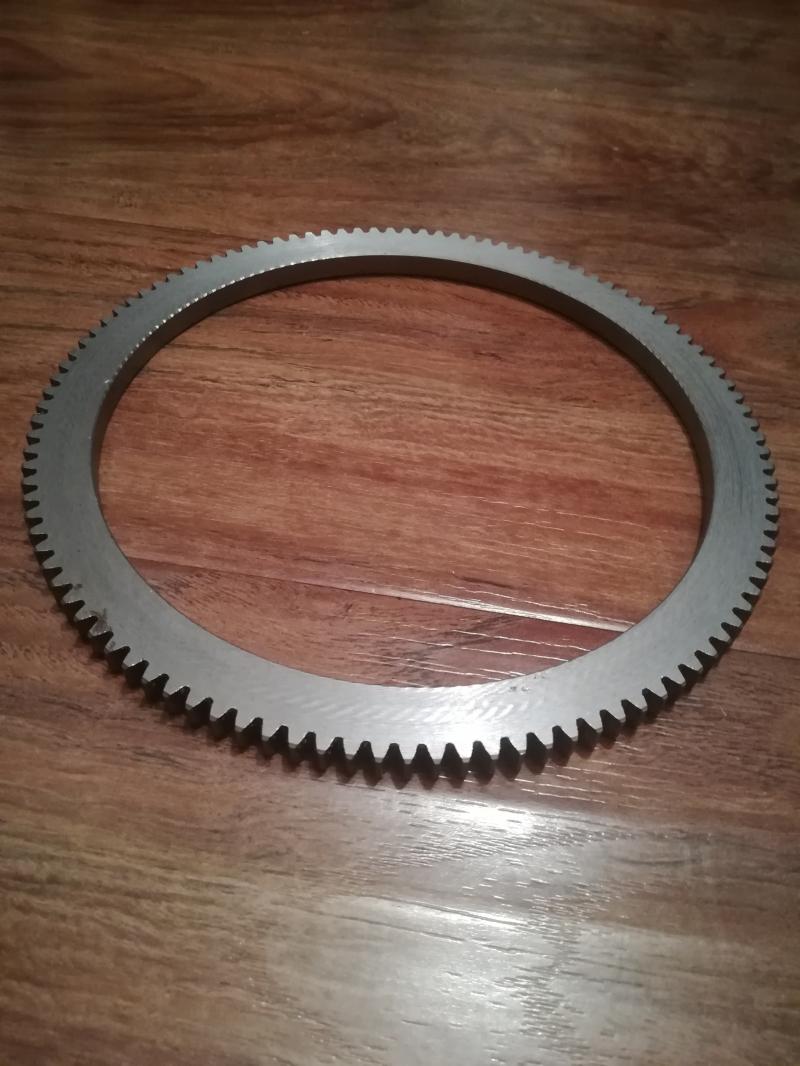

Хочу сделать запуск двигателя стартером, в соседней теме в барахолке, заказал венец с зубом 1,75. Продавец честно выслал венец по предоплате на карту сбера, уважение честным людям. Стартер купил в московском магазине скутеров за 990рублей. Редукторный, зуб 1.75, вращение против часовой стрелки называется: Стартер "Honling" (дв. 1E41QMB, 2T, 50 см3) в сб. (ТАТА).

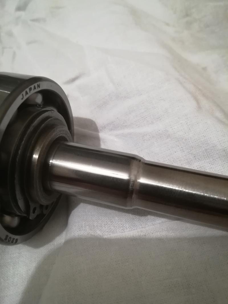

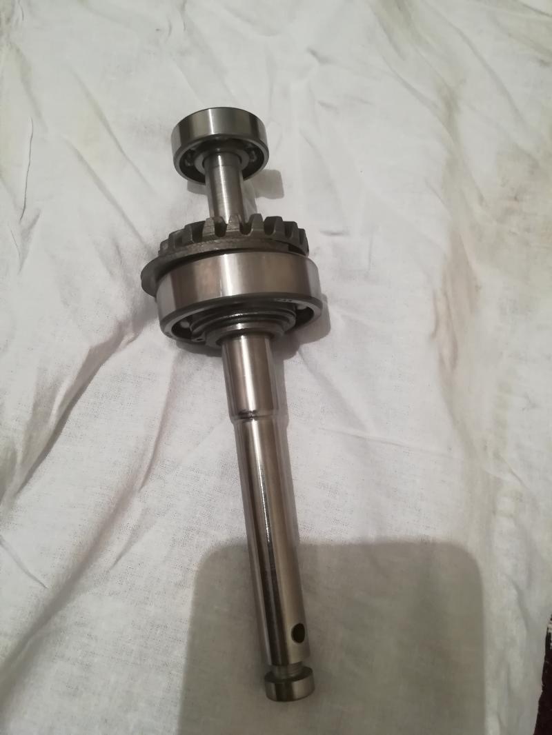

Родной горизонтальный вал исжил себя и требовал ремонта, а именно были большие раковины от ржавчины в месте соприкосновения с сальником. Было решено покончить с этим.....
Вообще приходит постепенно осознание жестокой реальности, голимого производства как автомобилей, как плм так и других вещей. Может я молод и жизни не видел, мне не понятно почему вал который находиться в воде, хорошо хоть ещё в пресной, сделан из метала который ржавеет. Купил с нержавейки, обошёлся как два родных. Подшипники уже забил. Место под сальник отполировал гои, зажав вал в патрон дрели. Думаю что вал не каленый, как поведёт себя незнаю, время покажет.

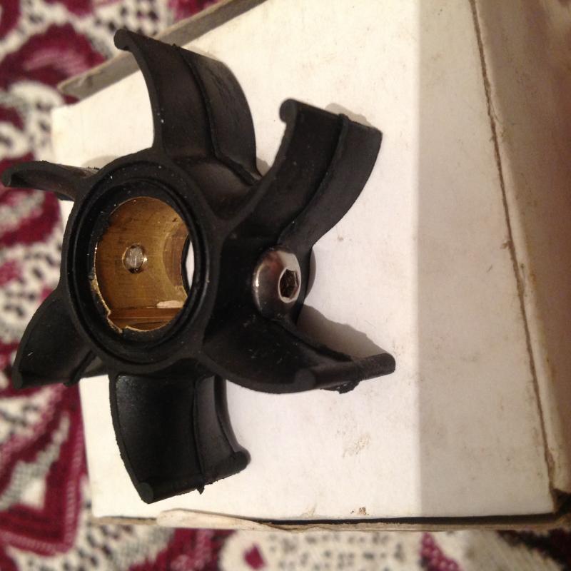

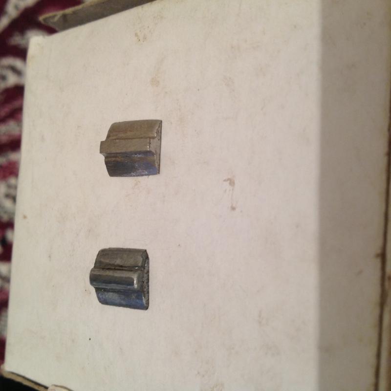

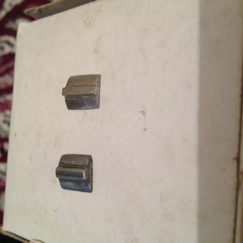

А сейчас на очереди крыльчатка. нижняя на фотографии родная шпонка-нового образца. Сделана из метала похожего на алюминий, есть мнение что может срезать. Изготовил с помощью болгарки, напильника, шпонку из болта нержавеющего. Хвостик от сверла считаю запасным вариантом, с ним люфт есть а с такой шпонкой сидит мертво.
В крыльчатке нарезал резьбу и вкрутил на винт м4х4 с разных сторон, думаю на резьбу капнуть клея цианакрилатного, чтобы не открутился. Ещё смотрел крыльчатку от Ямахи 9.9f-15f подходит по размеру на вал 13мм, по диаметры наружнему подходит внатяжку, по высоте меньше на 1мм надо подпилить корпус помпы, решил не морочиться пока, фирмы омах стоит 650р

Я новодельные шпонки выбросил с двух моторов и поставил круглые из игл подшипников. После остановки коленвал всегда занимает определенное положение: кривошипы располагаются примерно поперек оси. В этот момен он проворачивается в обратном направлении, что для крыльчатки не совсем хорошо. Круглая шпонка сберегает крыльчатку от проворота в обратном направлении.

Олег, смотрю, подстраховался по крыльчатке.
Я тут пробовал старую оторвать от втулки пассатижами - хрена там, лопасти, резина рвётся, а от втулки не хочет, приварена на мертво, и это успокаивает. Крыльчатка - новодел, просто бывший хозяин одного мотора любил ездить по песку :)
Главное - правильно подобрать пару крыльчатка-стакан помпы по высоте. Раньше они даже маркировались краской.
