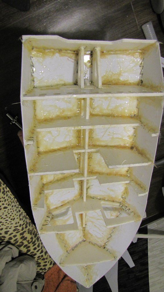

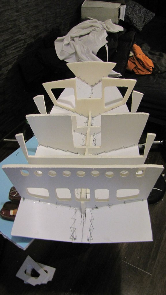

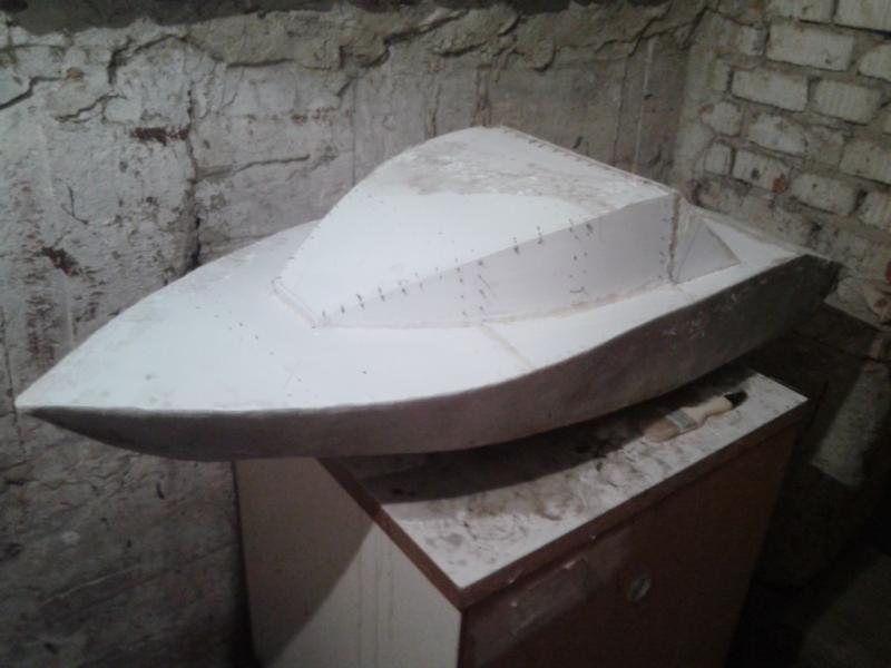

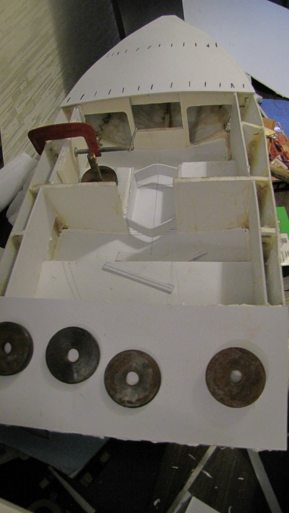

макет был создан из оцифрованных чертежей и мастабе 1:4.

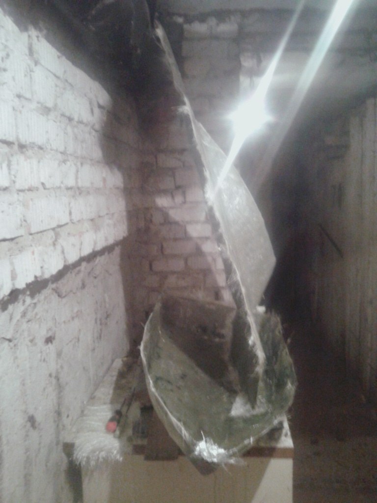

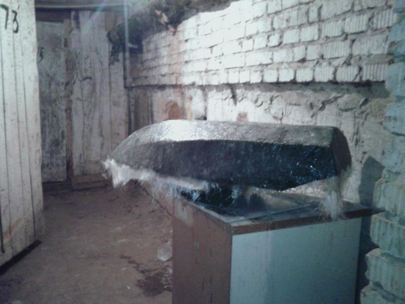

оклеен стеклотканью
и с него снять шаблон

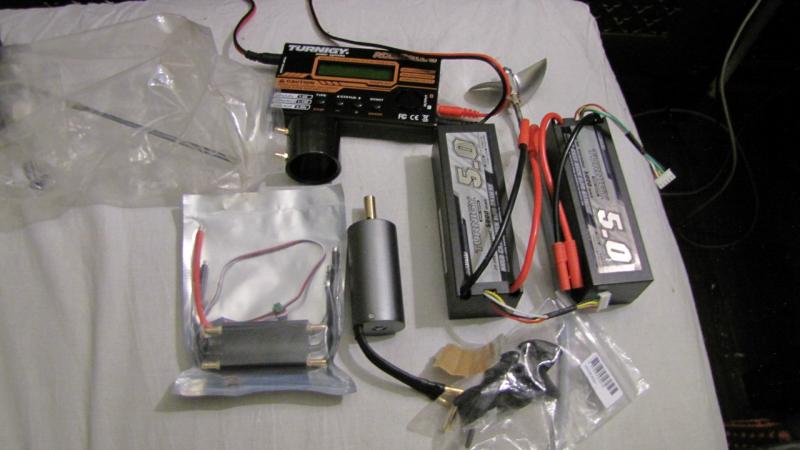

силовая установка

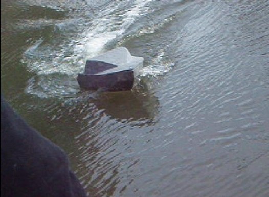

вот видео одного из первых запусков.
скорость которую я максимально достиг 48км/ч при полной массе модели в 17кг.

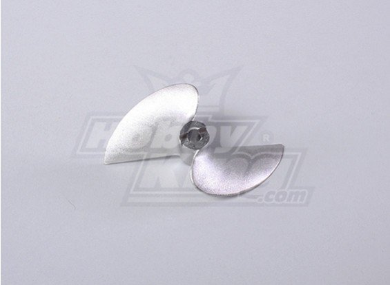

1) например вопрос первый:
Для лодок с радиоуправлением в основном используют винты полупогружные, но я могу ошибаться. Так вот как такой винты будет работать полностью погруженный в воду?
Сейчас винт сделан из стали и весит примерно 40грамм.
что мне даст если заменить его на такой же по характеристикам но из алюминия уменьшив вес до 20гр.
Car_As сказал(а):
..Сейчас винт сделан из стали и весит примерно 40грамм.
ИМХО, наверное, учитывая большие обороты и вынужденную малую толщину металла(для хорошего КПД винта) - даст большой фейерверк из обломков :pardon:

винты у модельных лодок работают на 30000об/м и сделанны из алюминия, меди или латуни.
а вот чем плох стальной я хз
