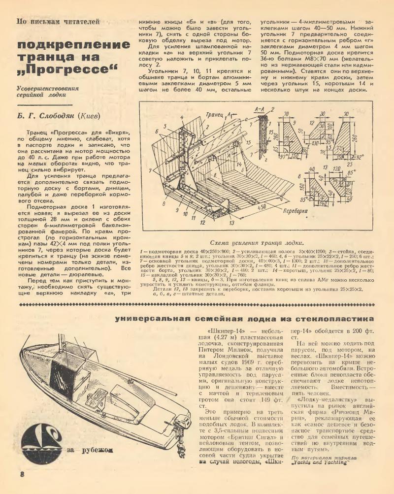

Ремонтировать однозначно!.. чем скорее-тем лучше :yes: , пока не начал, вот статейка из КиЯ - мож заморочишься :pardon: ;)

Ну таким усилением не хочу заморачиваться, (уже 37лет без усиления живёт) мне бы кто разжевал технологию как емеющееся востановить.

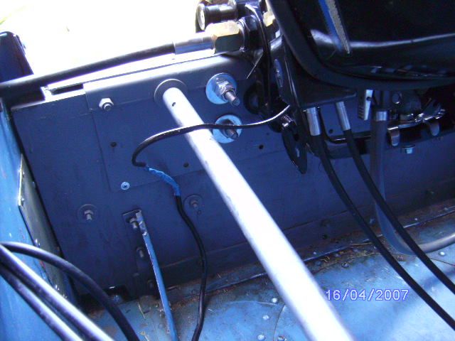

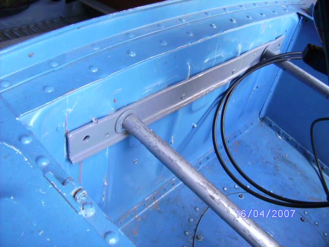

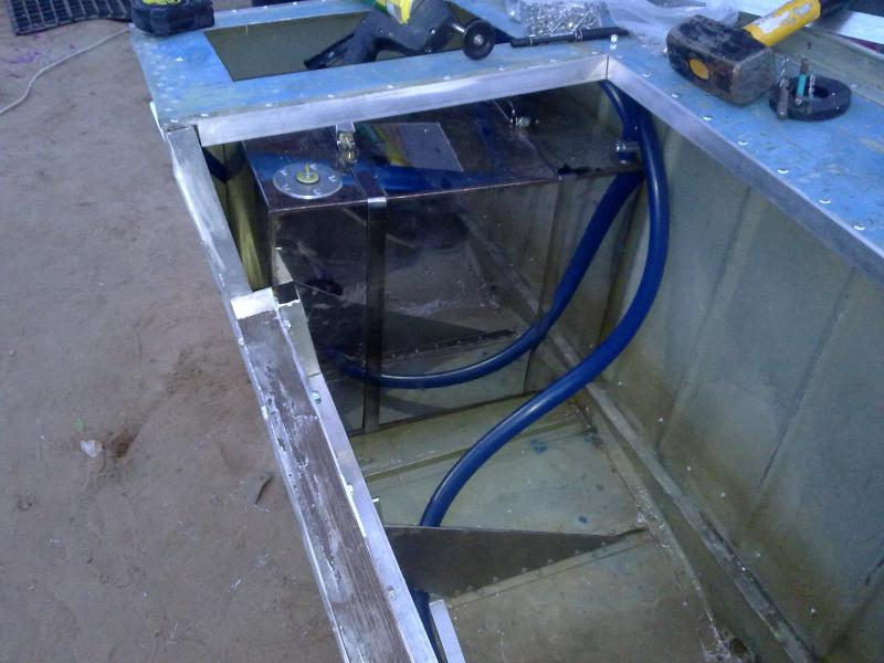

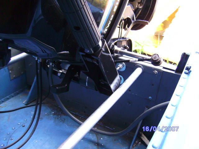

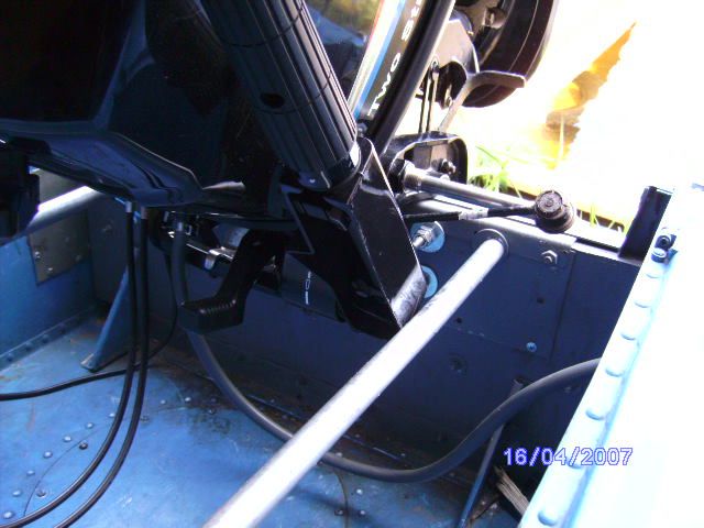

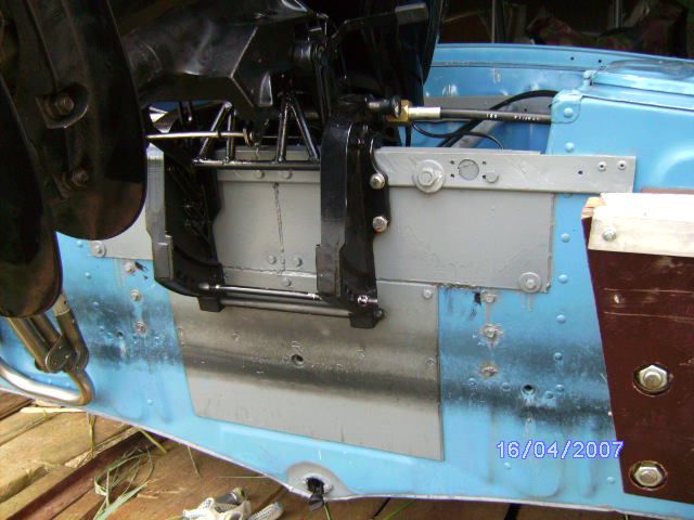

Вот усиление и подъём под 508 ногу под П2М доска выкинута, водостойкой фанеры не было взял 3 листа по 15 обработал антистептиком для тяжёлых условий, затем каждый яхтенным лаком и наконец склеил эпоксидкой. Родной загиб по периметру вырезал болгаркой. Нижнее крепление транцевой доски оставил родное. Вверху уголок от поперечной перегородки до другой , растяжки алюминевая труба - внутри шпилька на 12, с стороны сидения с наружи накладка из полосы АМГ , в нутри за блоком плавучести от борта до борта уголок полка 40 толщина 3 от борта до борта, приклёпан. Конструкция мёртвая ПЛМ 78 кг 40 кобыл, ни шатаний ни вибраций.

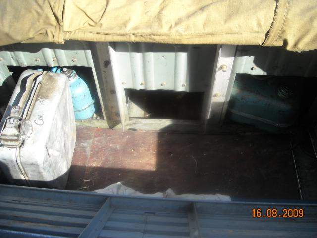

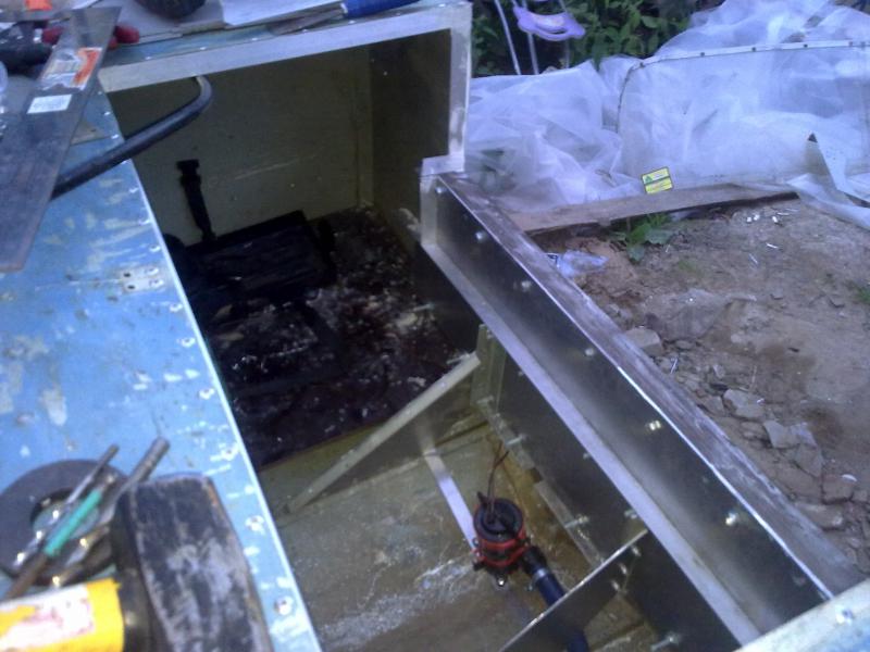

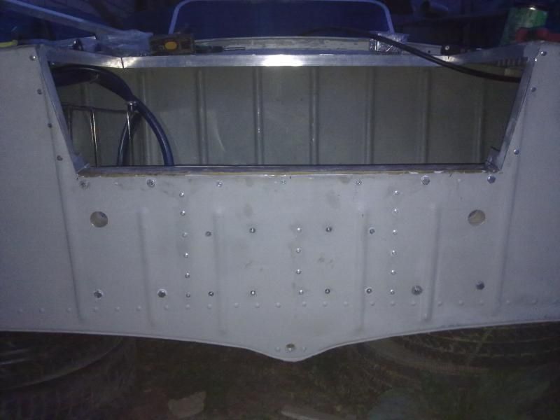

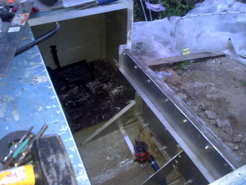

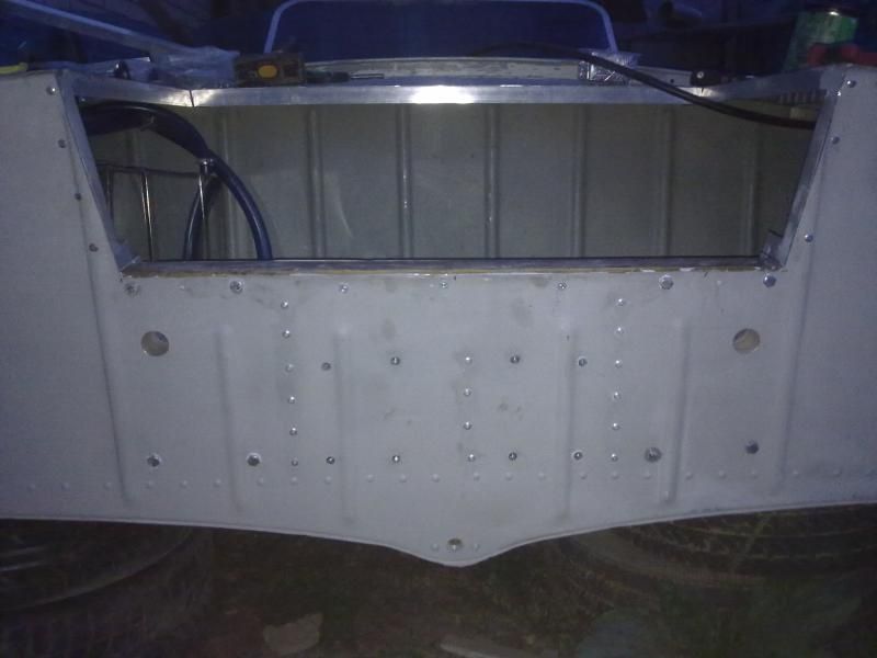

Андрей, привет. Делай рецесс по принципу Прогресс-2М, две вертикальные "боковины" по месту, и горизонтальный лист на Ал. уголки вытяжными клёпками Ф6 на герметике. Фоток готовой самоделки нет, но есть фотка как вырезана переборка под самодельным рецессом, и усилена вертикальными уголками на винтах...
Вот лови :

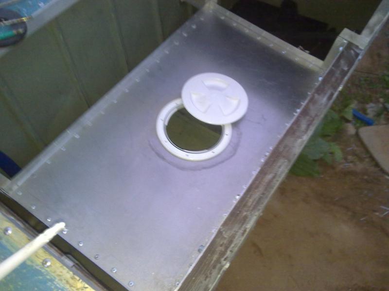

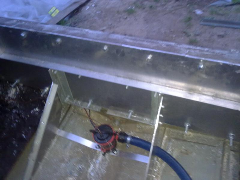

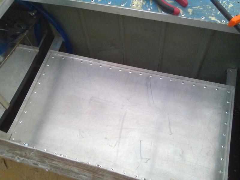

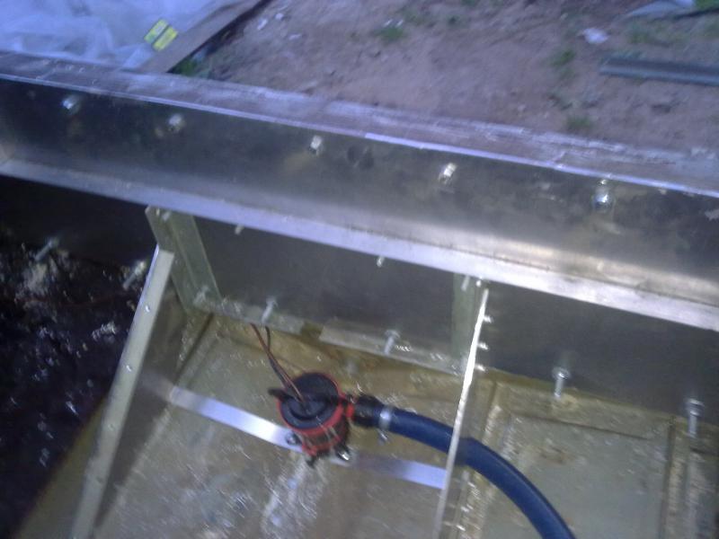

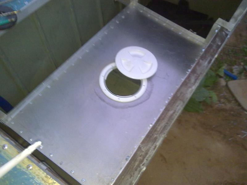

всем привет могу предложить свой вариант переделки транца П2 под рецесс
911
Серьёзно! :good: ... качественно сделано! Андрей, а Хонда при откидке колпаком в кусок палубы на задней переборке не упирается?... а, то у Прог-2М она(палуба) там не выступает и всё "гуд", а ты смотрю её не спилил :pardon:

Нет не упирается !! Но вот ручка для переноски при откидке упиралась в дно рецесса пришлось удалить)
зы к сожелению нет делальных фото всех моментов и ньюансов ,когда делаешь о фото и не вспоминаешь голова совсем другим забита!!:( но обешаю как нит сфотать готовый образец( лодку) со всех сторон и ракурсов с подробностями как только вспомню)
