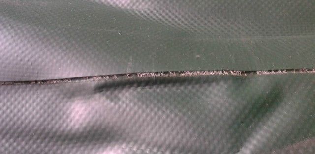

Первое разочарование получил так сказать на обкатке. Новая лодка новый мотор suzuki 25DF, думал обкатаю мотор часа 4 и потом, пинджак пузырем, помчусь, но не тут то было, скорость как то мягко говоря была не очень, а лодка (дно) упрямо копировала поверхность воды т.е. волны.

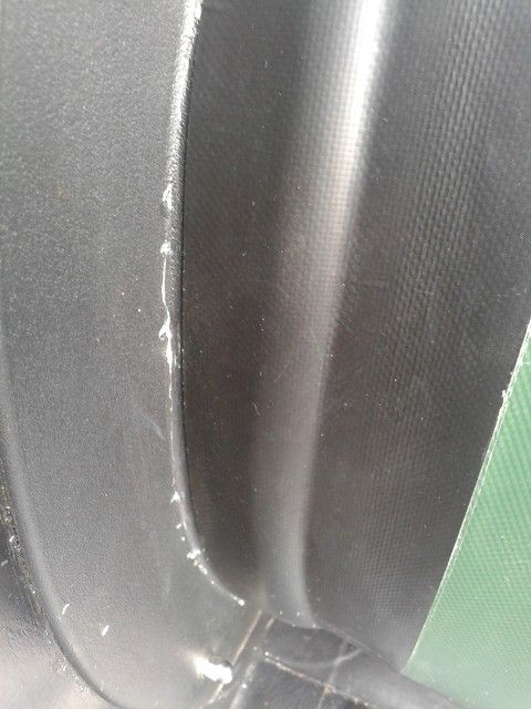

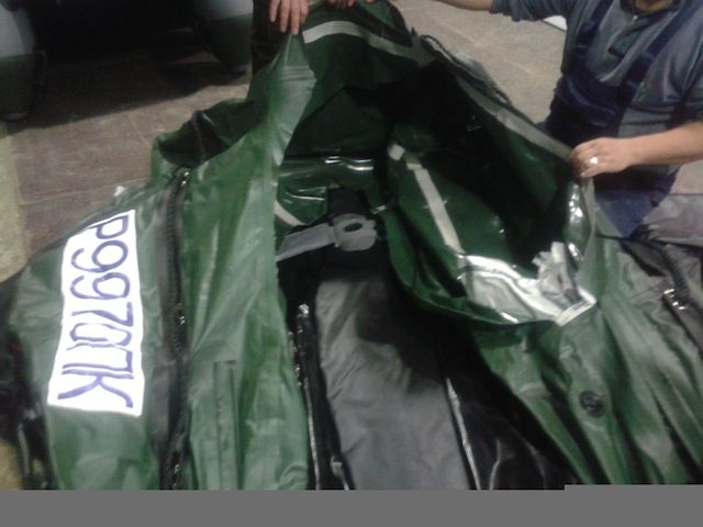

Я припомнил, как уж очень легко я вставил полы, но особо зацикливатся не стал. Потом при детальном рассмотрении полы см на 4-3 уже чем должны быть и они просто гуляют и соответственно дно не натянуто. У товарища киль был приклеен криво. Далее швы после первого надутия лодки поползли прим. на 1.5мм и там виден клей, на первой, такой долгожданной рыбалке, стал спускать нос (подкачивал 1-2 раза в день), и что важно травило из под склеенных друг на друга крестом лент, да как такое может быть! На транце, где идет соединение с баллоном, по пластику, пошли мелкие трещины (хотя заявлено можно вешать до 70 л.с.), из мелочей: пробка слива поставлена с наружи, что безумно неудобно, весла короткие, еле до воды достаешь, насос для такой лодки просто смех, сутки качать будешь. Ну и апогеем всего этого является взрыв носа (от уха до уха) на Beluga Green-380 PRO, не по шву (хорошо на берегу, а то бы точно беда была, еще и перегородка одна лопнула) , на что "фирма" производитель ответила - вина пользователя перекачали. Нас видимо приняли за идиотов которые уезжают за 1400км потом 18 по воде, что бы, там проводить испытания рванет или нет, да даже если бы захотели проверить, то не чем было на острове, уже не первую и не вторую лодку качаем электрическим насосом Bravo 12.
Итог: лодки белуга не то что плохие, а опасные.

Лёш, с фоток начинать надо было :yes: ... грустно что наши производители не стремятся поддерживать качество :(

...нет слов.А если на воде и дети на борту?! Веслом забилбы этого производителя!!!!
