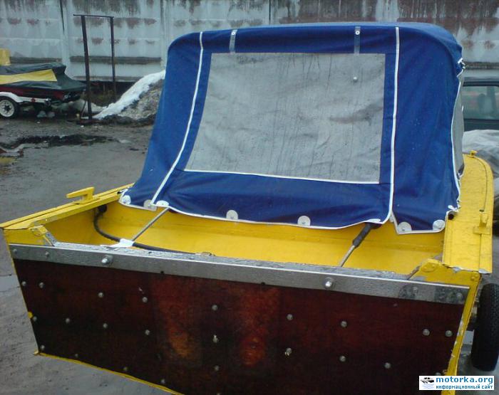

lednic606 вице-адмирал Команда форума Регистрация 25.04.2011 Сообщения 18 866 Карма 916 Город Саратов Имя Дмитрий Лодка Нептун-3,Прогресс-2,2М, Сарепта(были) ,Орионбот 53НТ Pro, АКВА ОПТИМА 260(есть). Мотор Вихрь М; Honda BF90; Honda BF2 25.05.2012 #2 Re: поделитесь опытом по усилению транца на прогресс 4 Вот тут есть topic1768.html ...
lednic606 вице-адмирал Команда форума Регистрация 25.04.2011 Сообщения 18 866 Карма 916 Город Саратов Имя Дмитрий Лодка Нептун-3,Прогресс-2,2М, Сарепта(были) ,Орионбот 53НТ Pro, АКВА ОПТИМА 260(есть). Мотор Вихрь М; Honda BF90; Honda BF2 25.05.2012 #3 Re: поделитесь опытом по усилению транца на прогресс 4 Вот так поднят и усилен : Вложения 1299311383_progress.142.jpg 53,6 КБ Просмотры: 2 323
Д димарик ст. матрос Регистрация 10.01.2012 Сообщения 45 Карма 0 Имя димарик 25.05.2012 #4 вопрос про усиление транца по советуйте при усиление транца на прог 4,получается что болты крепления будут ниже ватерлинии,как лучше обеспечить герметичность и водонепропускаемость корпуса?

lednic606 вице-адмирал Команда форума Регистрация 25.04.2011 Сообщения 18 866 Карма 916 Город Саратов Имя Дмитрий Лодка Нептун-3,Прогресс-2,2М, Сарепта(были) ,Орионбот 53НТ Pro, АКВА ОПТИМА 260(есть). Мотор Вихрь М; Honda BF90; Honda BF2 25.05.2012 #5 Re: вопрос про усиление транца димарик сказал(а): ...как лучше обеспечить герметичность и водонепроницаемость корпуса? Нажмите, чтобы раскрыть... Измазываешь винты крепления в герметике и заворачиваешь
