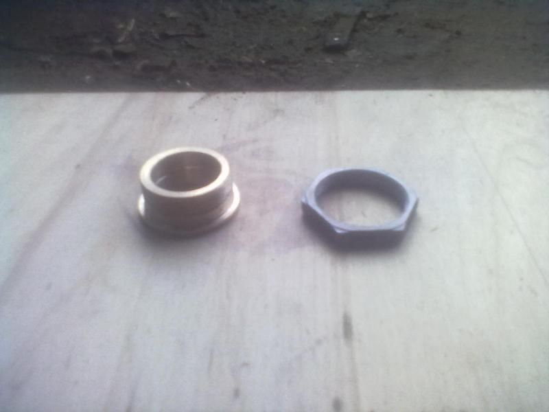

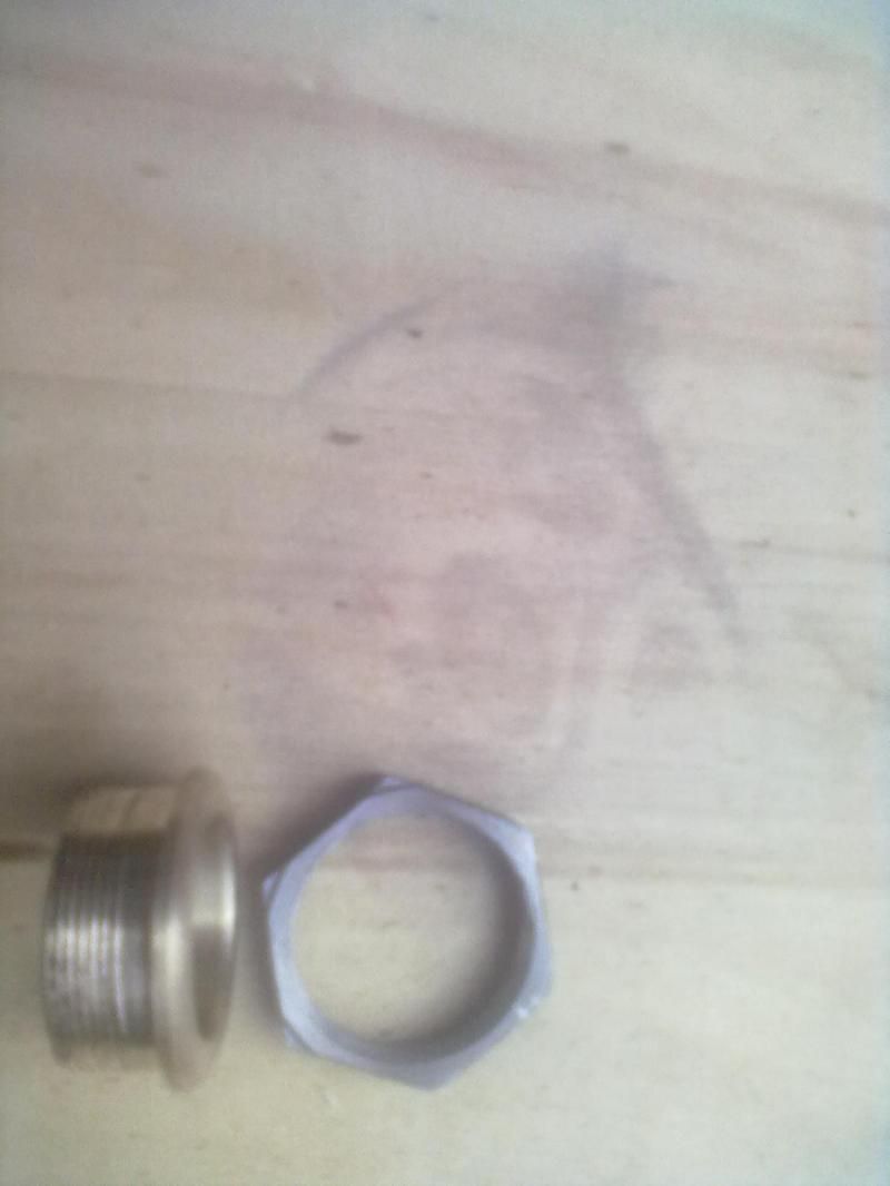

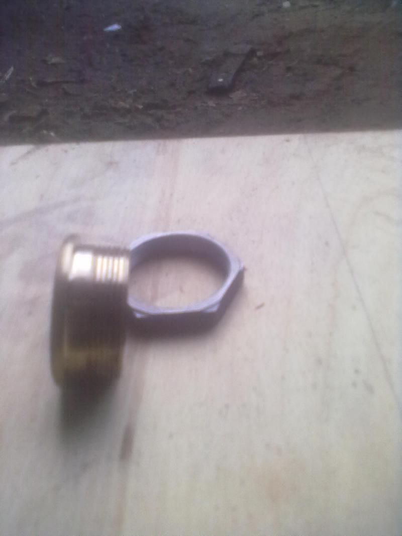

Дим,я выточил у токаря втулку(с внутренней конавкой для смазки) вот фоточки:

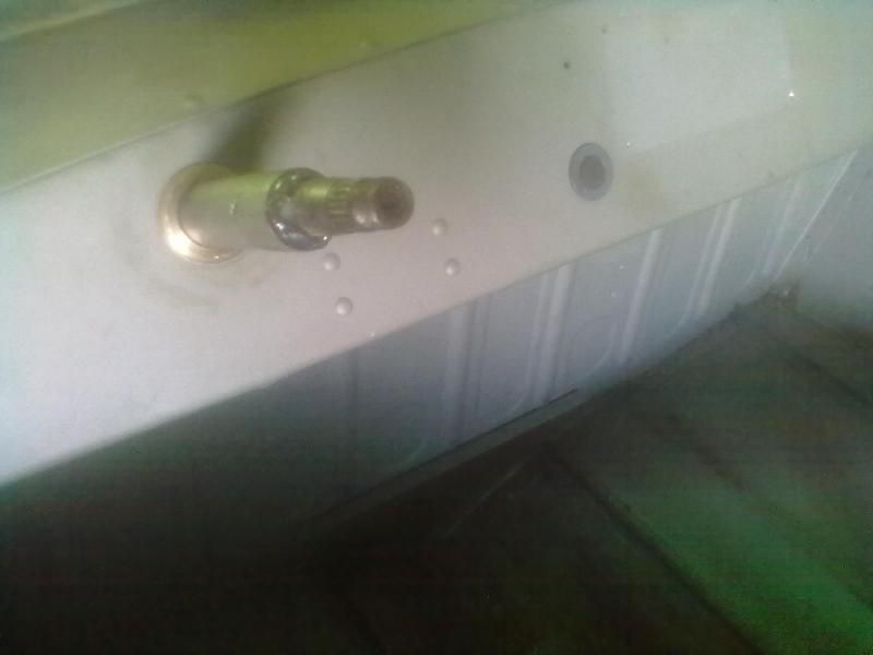

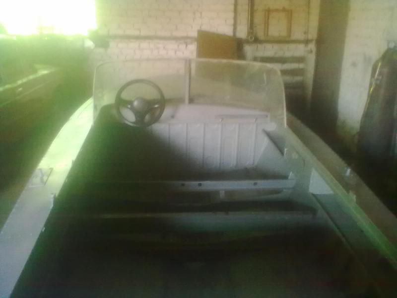

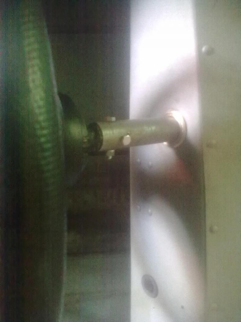

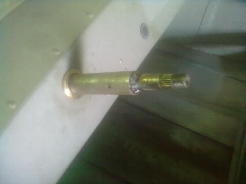

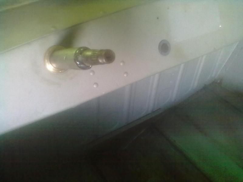

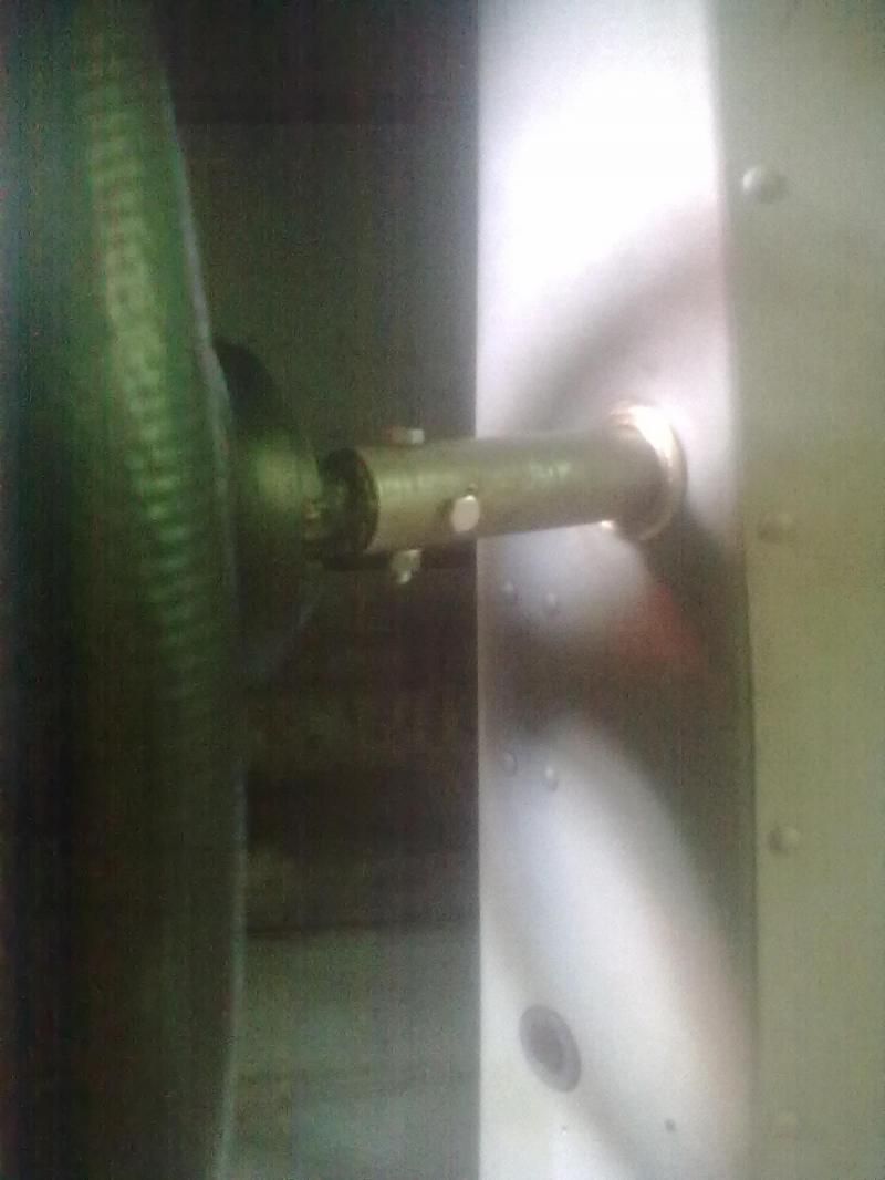

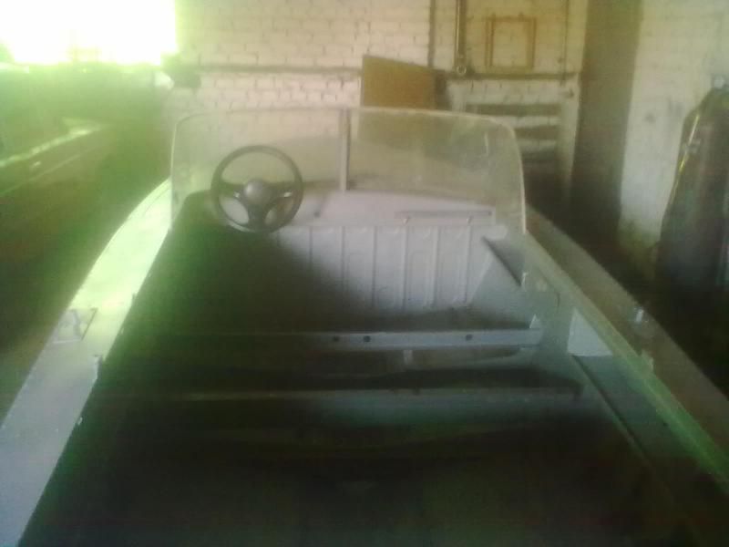

Установил,вообще всё люкс,никокого люфта,всё мягенько крутится.Очень доволен,и никакая импортная ДУ нахрень не нужна!!! :D
Сделал так:отрезал 15 см вала рулевого,вставил в втулку(которая тютелька в тютельку входила в родную трубку прога),обварил,вставил,просверлил сверлом на 6(2 отверстия),и закрепил на болты м6(2 шт) и всё удовольствие!!!
Красота!!! :)

Размеры я взял с родной(пласстмасовая стояла),ну если нет то замерь штангенциркулем по месту,просто я не замерял сразу токарю отдал родную и сказал ему вот такую же и с резьбой и гайкой,материал бронза,можеш из латуни сделать(обязательно внутри пусть сделает канавку для смазки).

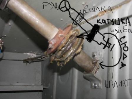

andrushok777 сказал(а):
Размеры я взял с родной(пласстмасовая стояла),ну если нет то замерь штангциркулем по месту,просто я не замерял сразу токарю отдал родную и сказал ему вот такую же и с резьбой и гайкой,материал бронза,можеш из латуни сделать(обязательно внутри пусть сделает канавку для смазки).
В том то и беда, что родного нет. Из всего рулевого только штурвал. Можешь сфотать катушку на рулевом валу на которой троса рулевого управления наматываются, а еще очень интересует крепление руля, у меня есть книжка по схемам смотрел, но лучше один раз вживую увидеть.

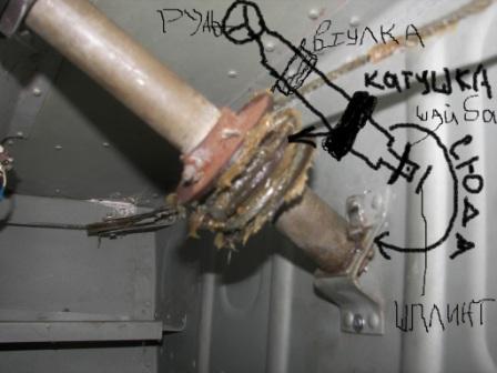

lvov-alex---тогда возьми вал и руль от классики,прояви смекалку,втулку непосредственно точи и отпрыгивай с размерами от рулевого вала!Тоесть например(на скидку):отреж вал 50 см,замерь диаметр вала,замерь диаметр в панели,длина втулки где нибудь 4-5 см,по всей втулки резьба(чтоб затянуть)-вот размеры втулки получатся!а сам вал прикрепить примерно вот как на фото(думаю тут всё понятно):
andrushok777
01.04.2012
790
23
Владимирская область,г.Кольчугино
Nissamaran 320,Bayliner 1700 LS capri(был),Риб SPORTIS 440(был),прогресс 2м(был),Крым(был)
Suzuki 15,Johnson 6(был),Mercury 115 ELPTO(был),Yamaha F100 АETL(пошел по России),Johnson 30EVSIA(был).
конец вала(где шплинтуется)у токаря сними чучуть чтоб в отверстие встало,шайбу поставь и шплинт---всё вал у тя будет закреплён!!!
