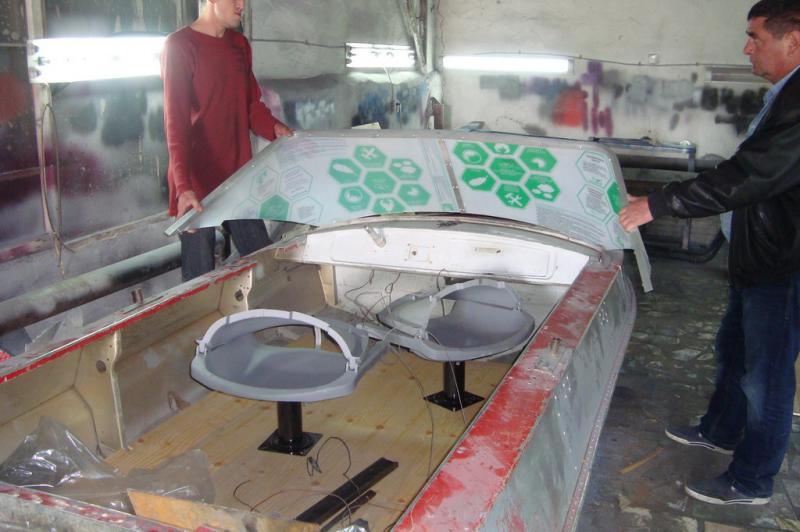

Заказал стекло с рамкой на лодку Обь-М в компании Лодка44.
Так как живу не в Костроме заказывали доставку в другой город, после прихода стекла увезли его в Казахстан устанавливать на лодку.

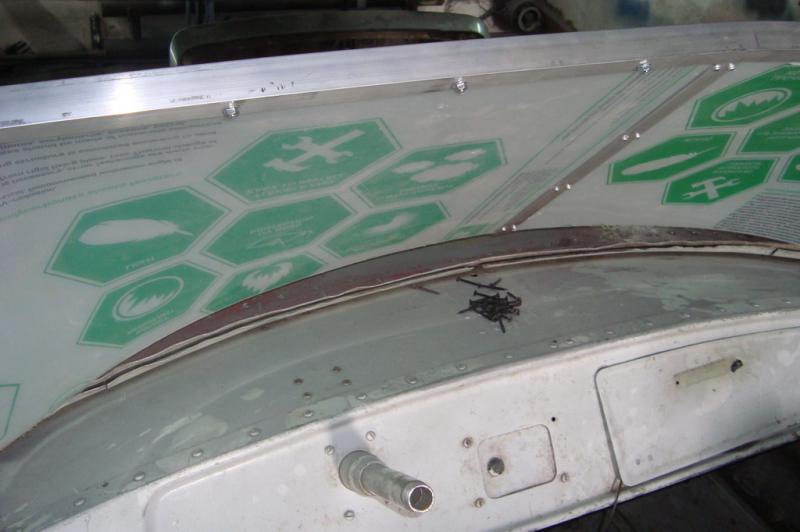

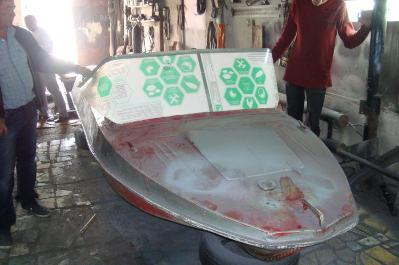

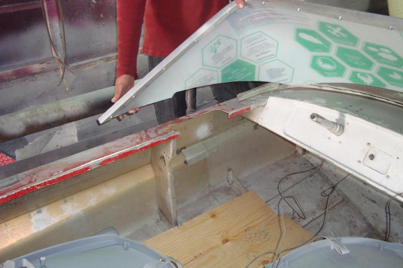

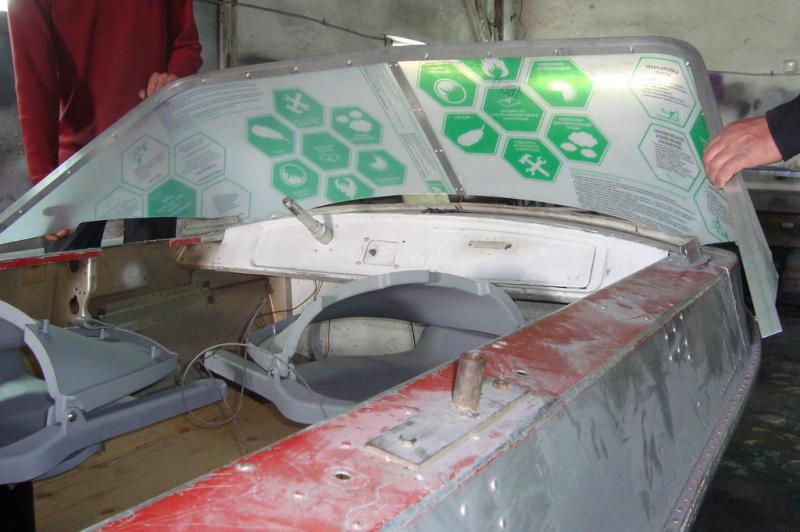

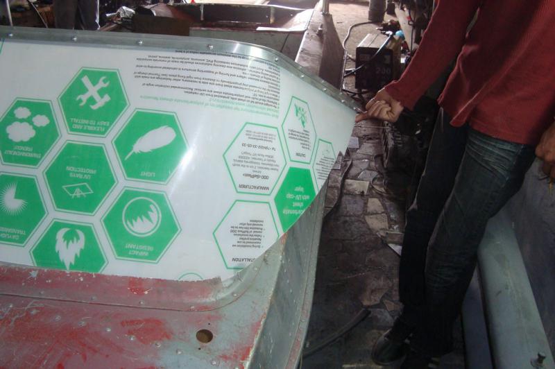

Стекло примерили, оказалось, что по размеру стекло не подходит.
Прикладываю фото.
Напильника будет недостаточно для подгонки явно.
Продавец идёт в отказ и утверждает, что это стекло точно на Обь-М, что российские лодки могут выпускать разного размера.
Но сколько я лодок Обь-М видел, все одинаковые.
У меня вопрос ко всем.
То что вы видите на фото - это вообще нормально?

Привет Dmitry! А в каком городе Казахстана проживаете? Теперь придется его освобождать от рамки и потом греть по форме
Привет тёзка. Стекло 100% не ваше, продаван нае..... ошибся короче. Это стекло с чего угодно, только не с Обяхи-М, может с Крым-М?.. у него вроде небольшой подъём палубы под стекло.

По моему просто концы рамки немного не догнуты во внутрь!
firs
04.10.2011
679
27
МОСКВА
Крым-3,казанка 5м3 была.
Mercury F60 ELPT EFI
и мне так показалось.
брал у них стекло на 5м3 встало ровно до милиметра.правда рамка моя была .штатная
