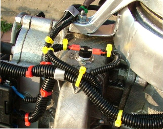

Ставил на термо пасту.Датчик пока поставил на 60градусов.На всякий случай вывел еще клемму для прямого вкл.
Удачи.
GOSHA
07.09.2011
444
Киров
Нептуны 23, 18
Красиво сделано!
10 100
1 479
Спасибо.Да видно зря делал батарейное зажигание.Где то надо искать кронштейны от старых Нептунов для рег.УОЗ.
