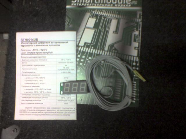

Товарищи,вот подумываю поставить электронный термометр на свой моторчик.Вопрос в том,куда установить сам датчик,точнее каким образом благоприятнее всего его закрепить на блоке цилиндров
