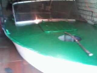

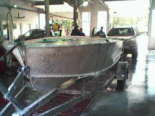

Продолжу повествование в этой теме. Фото в начале темы именно таким я его увидел до покупки. После решения всех формальностей забрал у продавца прогресс и поехал на мойку.

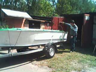

Практически всю грязь удалось отмыть, правда, внутри осталось много паутины и песка. После просушки взял тряпку и пылесос, все почистил.

lvov-alex,молоток продолжай в том же духе!!!я когда свой прог брал,сам кёрхером всё отмывал,внутри тоже песок и паутину не смог смыть(помог пылесос и тряпка)!

Теперь о проблемах, на скуле местами примерно 20х20 см. облупилась краска. Вопрос, можноли всю не перекрашивать, а чуть зачистить и подкрасить?
Окантовка палубы (там где делают привальный брус) с правой стороны повреждена. Делать привальный брус для усиления или пока забить?
Резинка люка практически истлела от чего можно подобрать замену?
Рейки сиденья истлели, нужно менять. Вопрос, купить рейки или сделать цельным листом из фанеры?
Отсутствует уплотнитель для крепления стекла. Подскажите из чего его можно изготовить?
Пока вижу планах действий такой:
1. усиления транца, как делать пока не решил, но подсознательно не хочется делать шпильки и приделывать с наружи транца большую доску.
2. изготовление сидений.
3. изготовление стланей, опять не решил зашивать все или только по месту штатных.
Так и не нашел сливную пробку, народ подскажите где в Москве ее можно купить.

По поводу сланей сам решай(литой или по штатным,я лично сделал как мне было угодно,там моя темка есть),насчет резинок на люк в авто магазине мож купить,что нибудь похожее,про транец полно тем почитай и придёш к выводу как тебе хочеться,а про покраску думаю не надо всё зачищать,зачисти до того места как краска отлетает,а пробку я самодельную буду делать(квадрат резины на наждаке обточить,да на болт с гайкой при затяжки болта резина расширяется и всё плотно будет)!!!!
