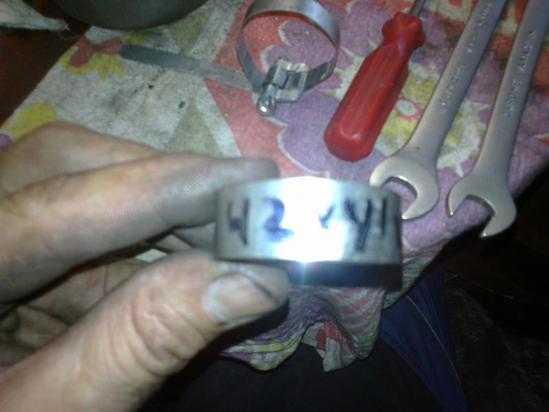

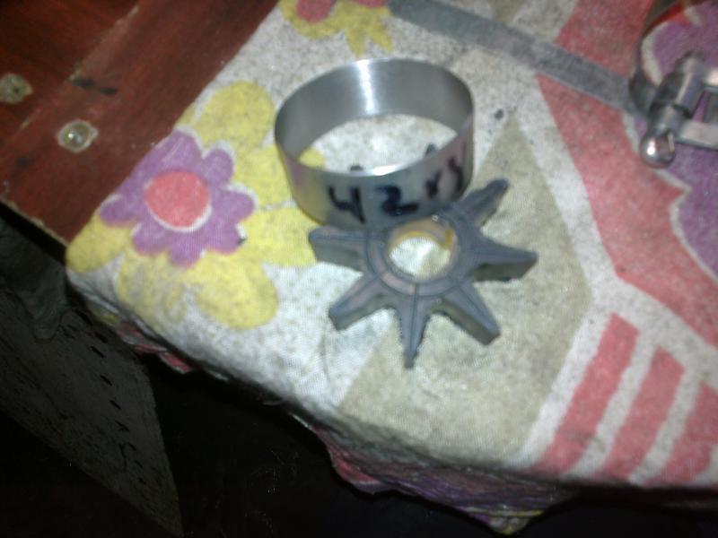

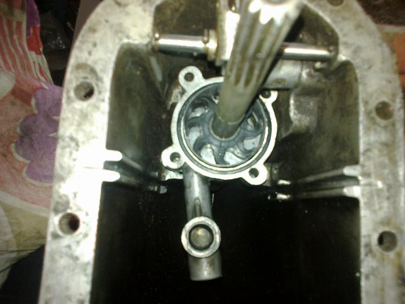

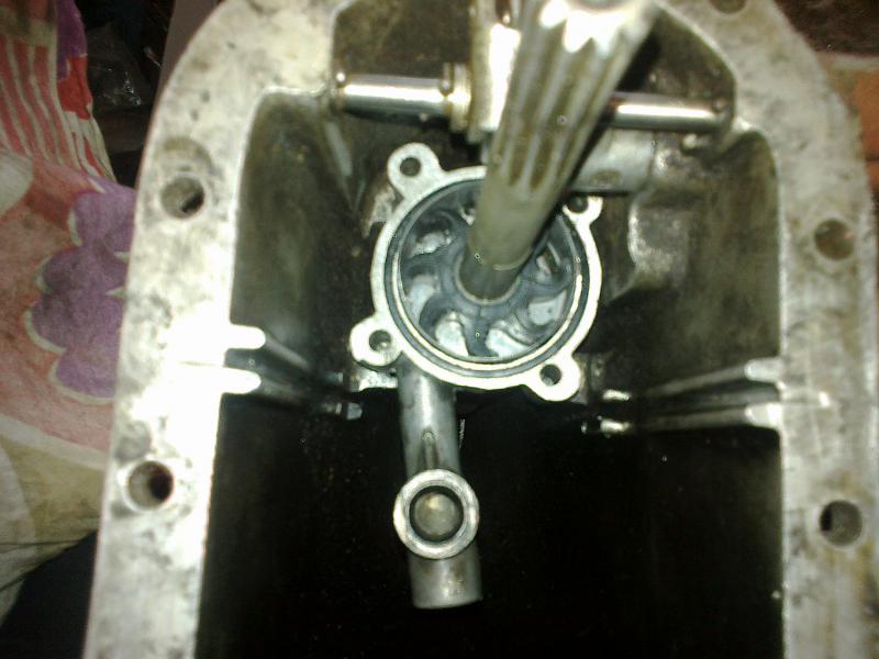

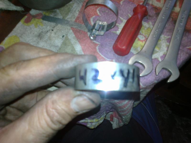

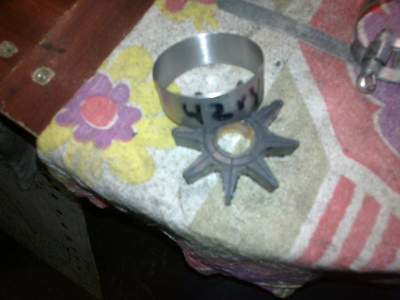

Сегодня возился с помпой на своей Москве.Никак не мог посадить крыльчатку на помпу.Очень упругая резина туго входит в корпус , лопасти постоянно пытаются вывернуться в другую сторону ну и соответственно шпонка не хочет попадать в паз. Дошел до визга,а потом сел подумать.В итоге родилась вот такая простенькая приспособа:
Кольцо 42х41 по высоте крыльчатки.
Заправляем крыльчатку в кольцо и без геморроя вставляем все это в корпус помпы.Попадание шпонки вообще в легкую!
Теперь осталось придерживая крыльчатку извлечь кольцо и готово!

bigserpent - с прямыми лопастями это ветерковские крыльчатки нового образца. Народ такими не доволен, говорят старого типа лучше, или вообще от иномоторов подбирать. Старого типа крыльчатку (с загнутыми лопастями) я без проблем заменил.
Вот что нашёл: Подходит крыльчатка от "Ямахи-9.9(-15)FMHS" и их китайских клонов ("Сэйл, Парсун" и т.п.). Рассверливать ничего не надо, но придется сделать новую шпонку по месту. Призматическую шпонку из листового металла, в отличие от цилиндрической "ветерковской".
