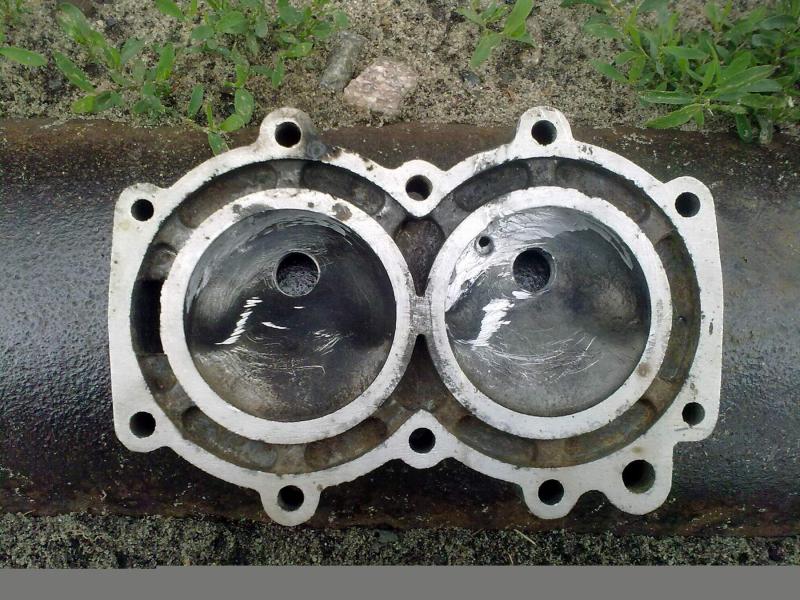

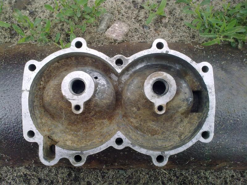

после долгих мучений....все оказалось много печальней:
крышку помпы довели до совершенства, крутили дрелью и напор уже намного сильней, однако....в бочке не заработало. Решились срывать голову. Оказалось, что в обоих цилиндрах в крышке есть в верхней ее части микро-прогоревшие отверстия. Я в ауте и четком понимании, что покупать такие вещи в инете- кот в мешке. С горя даже напилси огненой воды, много((( Повезли с похмелья варить ее. Спец выходит из бокса и говорит, что варить не получается из-за того, что оттуда всякая грязь лезет. Я снова в ауте. Зачистили, промыли. Мучались не один день. Теперь снова повезем варить.
Эх, жил бы в большом городе, может бы достать получилось голову, но понимаю, что это практически не реально на Моську 12,5((( В общем эпопея продолжается, сезон проходит, рыбалки никакой, а все из за газиков в водяной рубашке. Теперь уже просто интересно происхождение сей беды. Это из-за эксплуатации на более высокооктановом бензине? Это заводской брак? Это просто от старости? Это коррозия? Поможет ли такое лечение как заварка сих отверстий, а вернее дырок? Реально ли найти новую головку с прокладкой? Уже даже мысли о покупке такой же Моськи и этот оставить донором. Буду рад любой инфе.

Подточить крышку не решит проблемы, прогорело в самом куполе, только чуть-чуть в сторону. Скорее всего это получилось по совокупности факторов. Перестало работать охлаждение и плюс 95 и маслом ЭССО для двухтактников. Ну не знал я что нельзя было его лить и взял с бензопилы...будет теперь наука. Головка в боксе у товарищи и сфоткать пока проблематично, сорри.
...да, забыл....там поверхность должна быть идеально ровной, а то там как-бы как сосуды на теле человека или карта водных артерий страны? Это от перегрева?

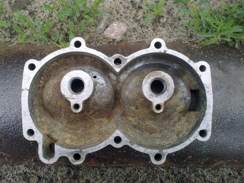

слабоват я в терминах по запчастям, но попробую объяснить.
Если снять крышку в которую вкручиваются свечи и перевернуть ее, то будет видно два куполообразных, довольно сложных по конфигурации углубления. Вот практически в одинаковых местах прогорело. Места это посредине между кромкой крышки и местом, где вкручивается свеча.

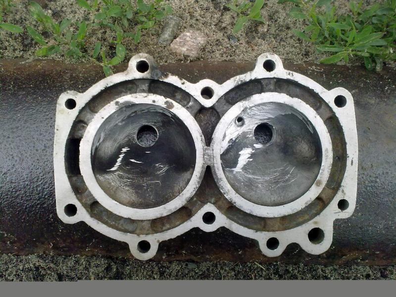

вчера заварили голову, получилось много соплей, печально. Обработали фрезой внутри, вроде микротрещин не проявилось. Придали примерно конфигурацию первоначальную внутренней части головы. Полирнули на плите голову. Примеряли. Немного был удивлен, что поршень не касается головы в верхней точке буквально миллиметр. Промазав на старую прокладку жидкую прокладку, красная такая, америкосовская , скрутили все в кучу. Эта Моська завелась со второго рази и работала как часы, охлаждение идет...отлегло на сердце. Но.....голову со временем нужно все-равно менять т.к. отжиг всякой бяки из микропор в духовке и паяльной лампой не дал результата и прогрели прям у аргонщика простой газосваркой т.к. вариантов небыло и не получалось без этого заварить аргоном, выступало то-ли масло, то-ли просто кака и оставались поры. По итогу головка нынче перегрета и есть небольшие сомнения в ее долговечности.
Все это рассказываю в назидание таким же новичкам-водномоторникам как и я.....хотя теперь багаж знаний пополнился на столько, что последние процедуры я делал сам и без проблем.

вот фото после первой неудачной сварки и убирания ее последствий.

купил новую головку, но она без характерных углублений под "рога" на поршне. Подойдет ли или менять поршня? Это голова с Маськи-10?

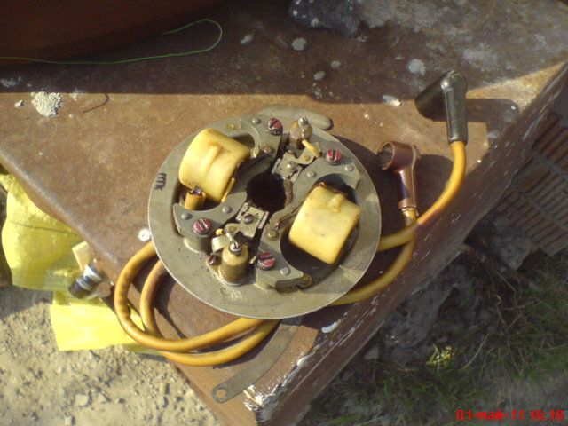

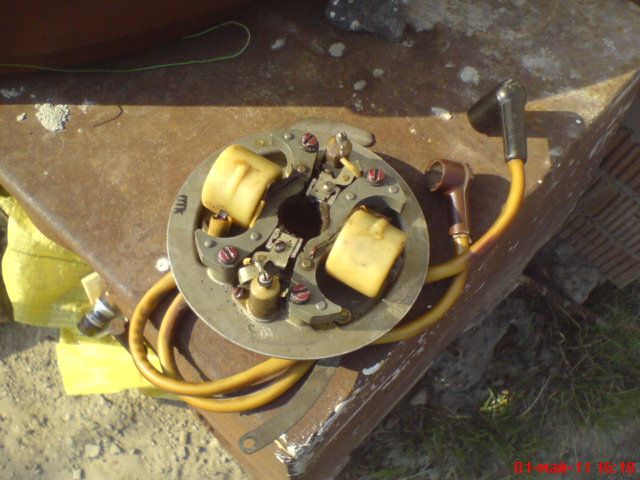

Зажигание может отказ ат в луб ой мо мет в основном пробивает 2 обмотку если у вас зажигание такое как у меня на фото то оно будет работ ат долго.
