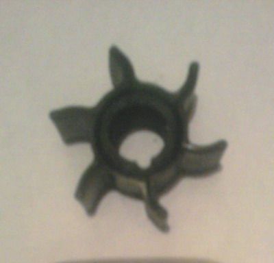

Форма пропеллера в этом возможно и кроется ответ, в общем фото в студию для точного диагноза.
ribac666
03.06.2010
1 209
76
Россия
Судя по фото пропеллер и в самом деле достаточно сильный что может негативно влиять на охлаждение, если резина и в самом деле не задубела переверни крыльчатку в корпусе помпы и попробуй на ходу, сразу все прояснится, единственное что при этом эксперименте крыльчатка может долго не протянуть, но она все же дешевле термостата.

Ну, собственно, вот она:

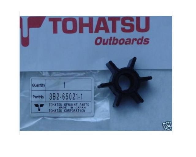

Только что из магазина - не купил такую же запасную резинку для Тохацу 9.8
В техописании на Тохацу 9.8 написано, что резиновую крыльчатку помпы нужно менять каждые 12 месяцев......
Сама крыльчатка новая для Тохацу 9.8 2хт:
У меня написано для 9.8 2х т что:
3В2-65021
Крыльчатка помпы для Тохацу 9.8

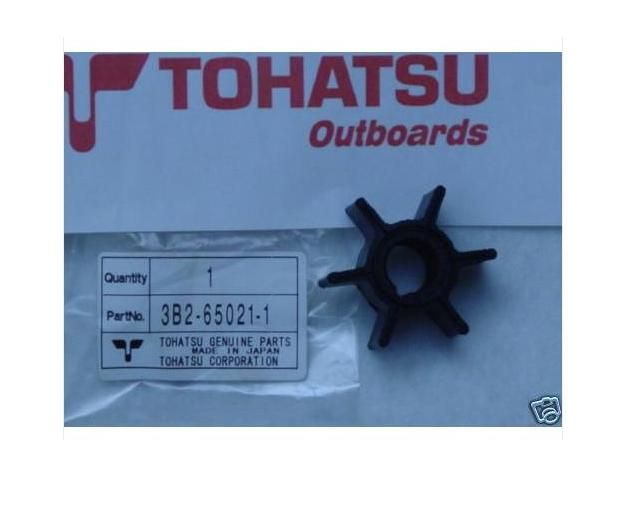

Кстати, вот оригинал:
Андрей Осипов
24.09.2011
Изготовитель рекомендует каждый год менять крыльчатку помпы ( impeller) в Tohatsu 9.8.
Спасибо за фото с номером оригинала.
