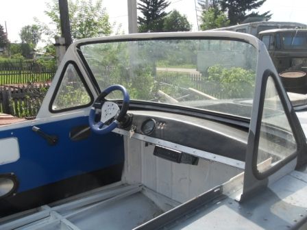

Я остановился на алюкобонде.Замечательный материал,любого цвета.

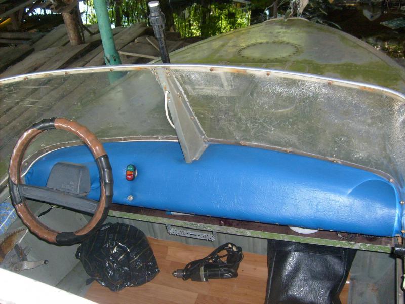

Поролон 10мм и винил кожа

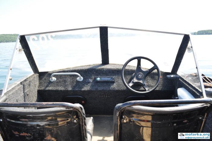

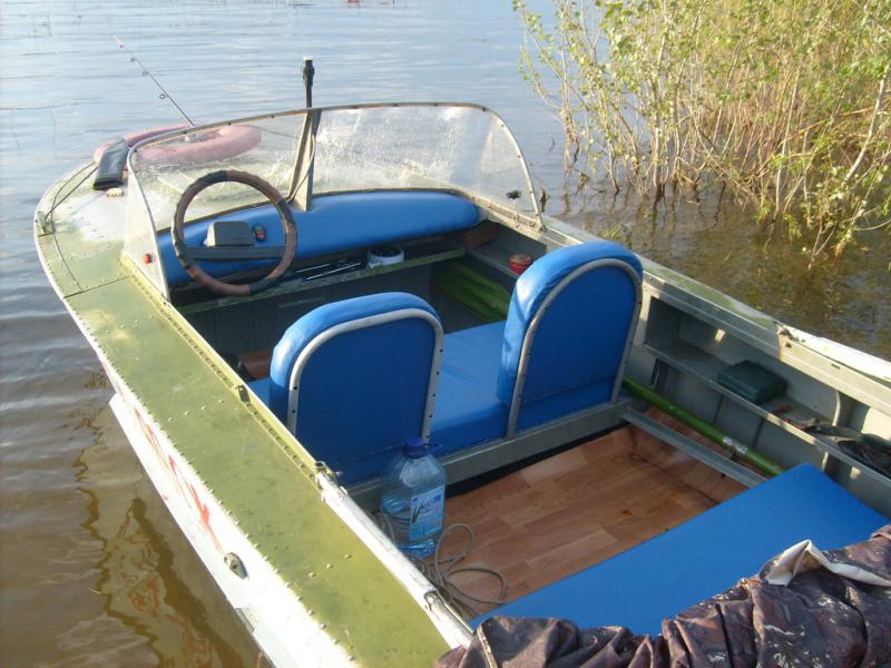

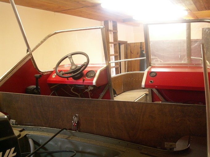

Фанера, сверху ковролин.
Смотрится хорошо, но терзают смутные сомнения, ковролин не гниет?
зуша4
15.03.2012
865
96
сергей
прогресс2, аэроглиссер, зуша4
сейл40, мс40, митсубиши1,8
Ковролин не гниет.Гниет под ним.
Serg
адмирал
21.11.2009
2 041
881
Прогресс-2М, ProfMarineAir330
Suzuki DT30, DF2,5
Он на резиновой основе, тонкий, очень легкий, влагу не впитывает. Никаких посторонних запахов нет и тп. Лодка стоит под тентом, поэтому всегда внутри сухо.
Якорёк
20.03.2012
33
Якорёк
Вихрь 25, Вихрь 30
Мне то же на вид нравится, но у себя на Проге 4 так делать не стану, у нас часто штормит и волны бывают крутые, лодка хоть и не течёт, но воды хватает!
Serg
адмирал
21.11.2009
2 041
881
Suzuki DT30, DF2,5
Сам бы тоже не стал клеить ковролин, но купив уже оклеенную лодку решил оставить. После сезона эксплуатации лишь хорошие впечатления.
А, фото? :unknown:
Так выкладывал уже.Завтра выложу крупным планом.
Алюкобонд хорошо гнется,обрабатывается,клепается и вечный.
зуша4
15.03.2012
865
96
сергей
И контроллер на нем мертво держится.Короче из него можно строить на лодке любые выкрутасы с помощью элементарного инструмента в обычном гараже.

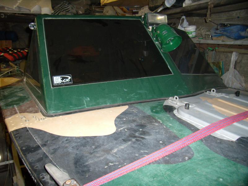

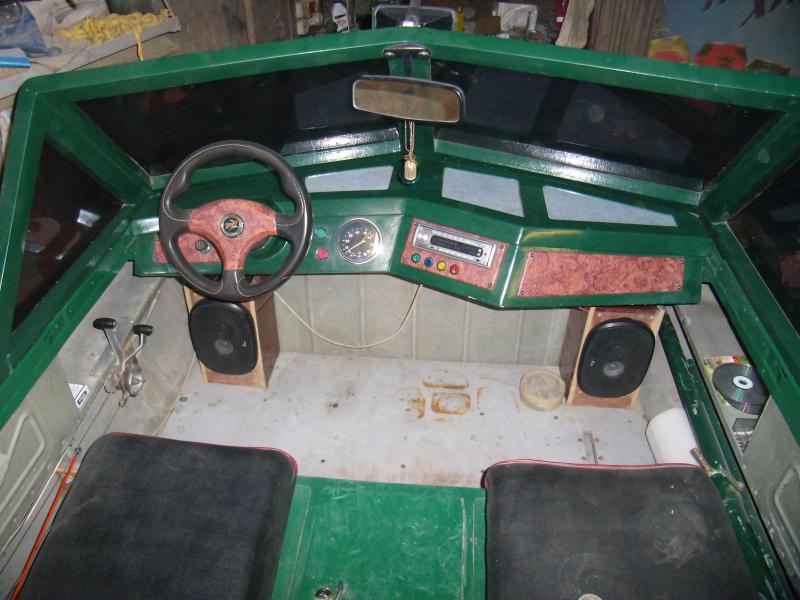

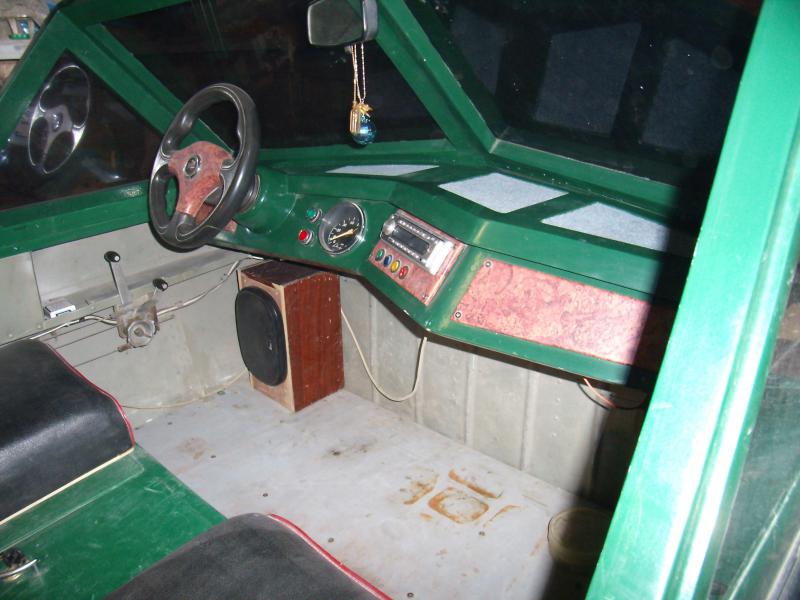

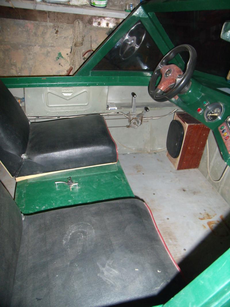

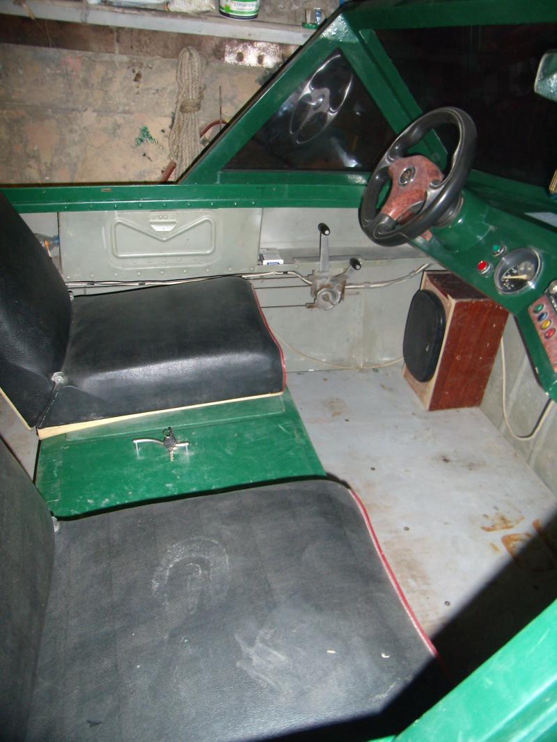

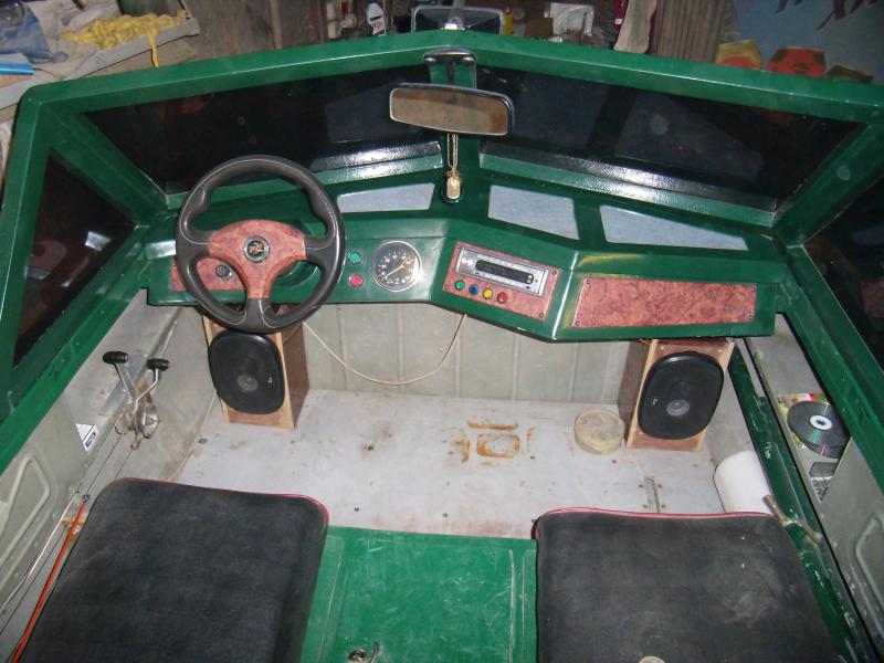

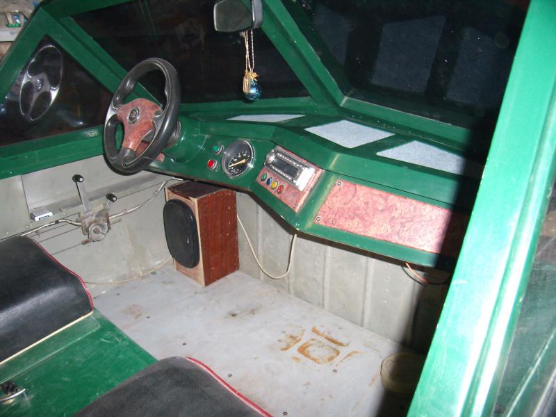

Три года назад сваял от безделья все это из фанеры, бруска (панель),+ стеклоткани (лобовик). Друзья охотники :lodka_4: покоцали стволами, ногами немного за это время, но это поправимо - все покрашено простой ПФкой

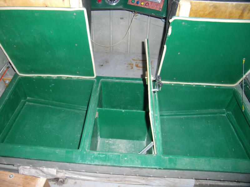

А это сидухи и что под ними. Туда поместились 3 спасика и 2 плаща ОЗК :shock: . Между ними отсек для акума (пока не установил) и инструмента.

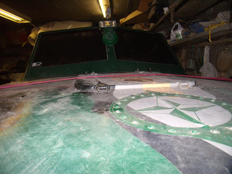

Ну это лоб, оклеен эпоксидкой со стеклотканью, вклеено на бытовой прозрачный герметик обычное стекло 6-ка, оклееное тонировочной пленкой для безопасности. Тяжеловато конечно :sorry: , но зато "мертвое :good: ", вдвоем сидели на номере в камышах на нем - и ничего.

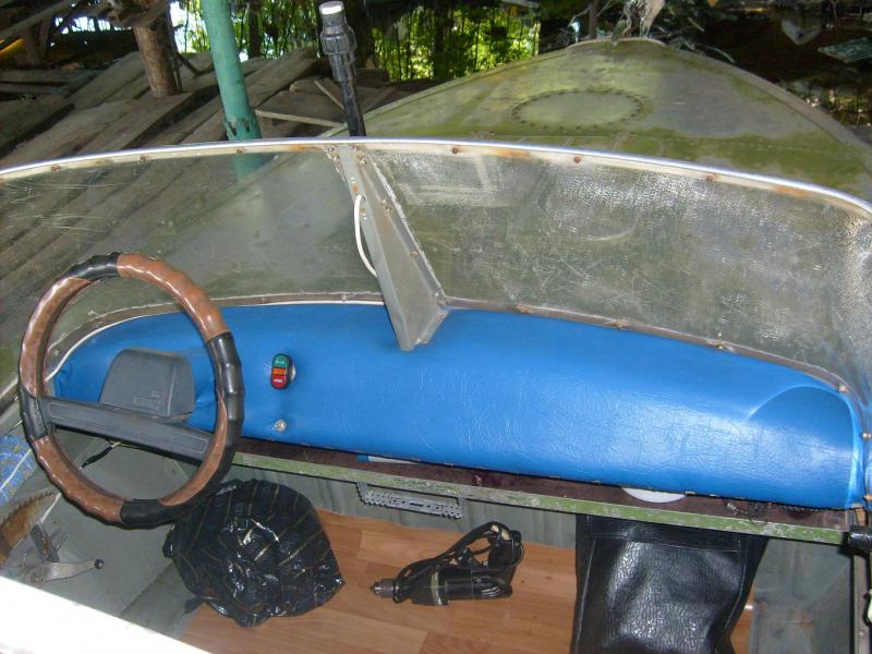

Снизу сплен, поверх кожзам
