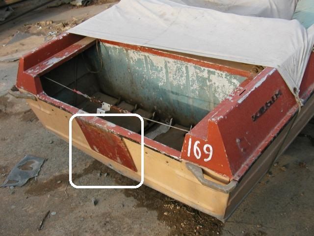

Вопрос назрел : Отковырял двп с внешней стороны на транце,он сгнил и уже никуда не годился(куда прижимается подвеска двигла)Вопрос:из какого материала лучше сделать новую?
Re: Накладка на транец Крыма ?
ИМХО пропитаная олифой или эбоксидкой ФСФ фанера... ну или сразу из бакелитовой :)
з.ы. Кусок дюраля или люминя такого размера и толщины придётся сильно поискать, поэтому не предлогаю :yes:

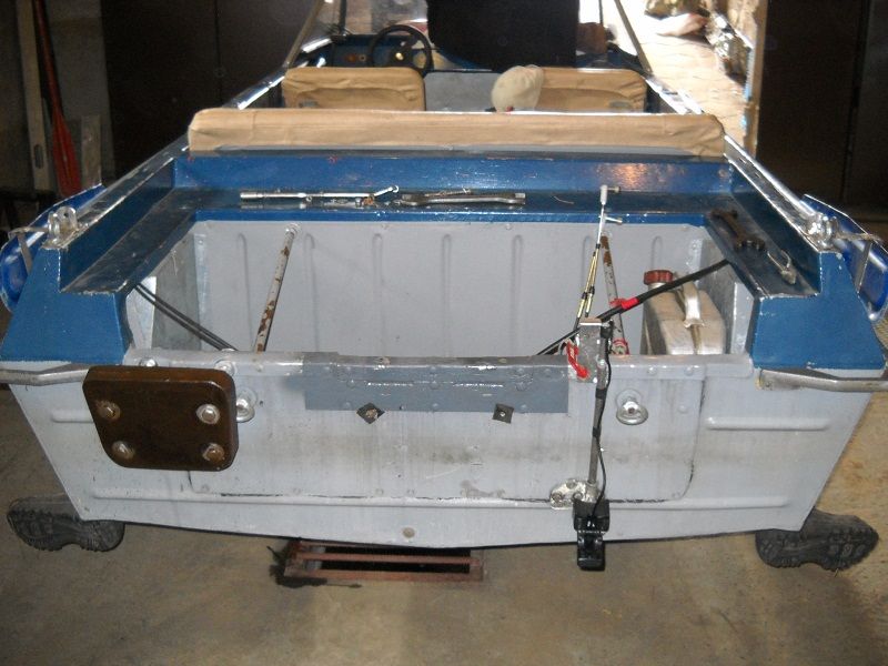

А лучше всего и на века - пластина АМГ положенная на сырую резину. Пластина сделана из старой девяточной защиты ДВС и положена на сырую резину, которую используют при вулканизации камер. Этому действу лет пять, а резина все прет и прет из под пластины, болты крепящие пластину поставлены без какого либо герметика и ни грамма течи.

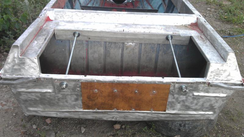

Я не стал заморачиваться,а сделал по старинке....болты обмазал герметиком и закрутил...вопрос...не помешают ли гайки при креплении Ямахи 40 Веос?
У всех моторов струбцины разные, пока не накинешь, ничего не поймешь. Я вот усилитель под стяжки, из правила сделаный, в моторном отсеке, рецессом уж никак не назовешь, увидел, а со стороны багажника ты усилитель под стяжки поставил или нет?

Да,со стороны багажника также кусок правилы как и в транце!
Понятно, я правило тоже кое где использовал, но вовнутрь дощечку забивал, тогда его не плющит и жесткость усилителя больше. На концы стяжек рымы вместо гаек поставь, лишним не будет.

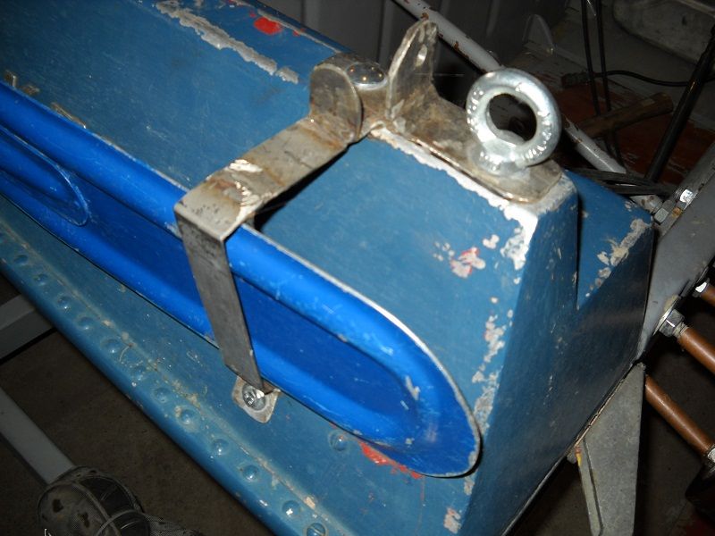

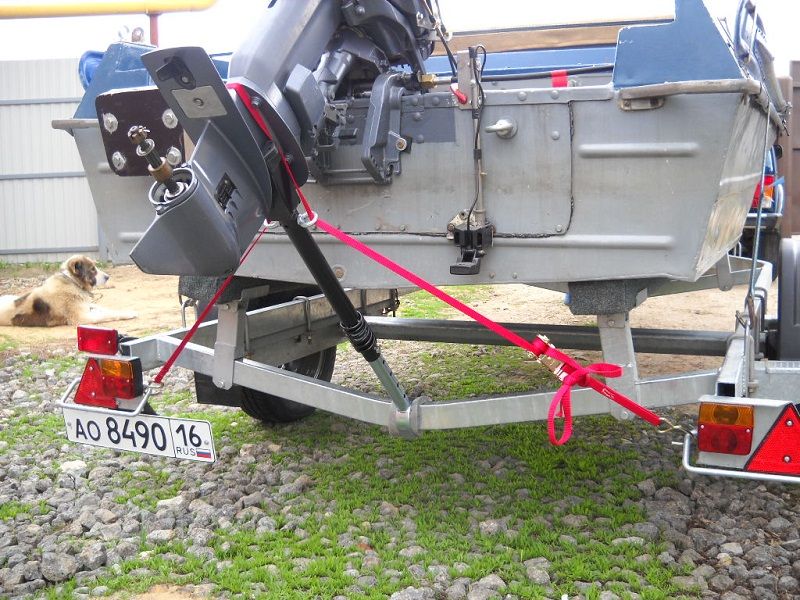

Да я тебе не про то говорил, на концах стяжек поставь рымы, они на транце лишними не будут. :) И вот еще как сделано крепление весел. :good:
Сапоги ващще АГОНЬ!! :lol: :lol: :lol: ...про рымы теперь понял....а вот весла...гуглил инет...нигде нету крымовских весел...и вообще ща весла стоят даже б/у космос!
Родные крымовские мне несколько не нравятся, у меня от Казанки, легкие и крепкие, еще нравятся от П-4, тоже аккуратные и с багориками на концах, как раз по требованию гимса, у меня их сосед со слезами выклянчил, отдал, теперь жалею, цены на весла космос, да и больно то их нет, только деревянные, но они такие убогие и тяжелые. А сапоги на отбойниках прицепа очень в тему, если куда тыкнешься, когда задом сдаешь то мягко получается и ноги в воде не ранишь, когда иногда вокруг лодки приходится бегать, так что дешево и сердито - это как раз о этом случае с сапогами.
