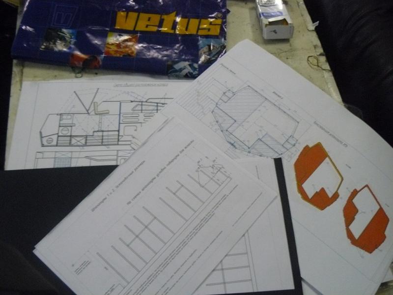

Наконец, появились первые фотки по проекту самостоятельной постройки катера СЕВЕР 725...

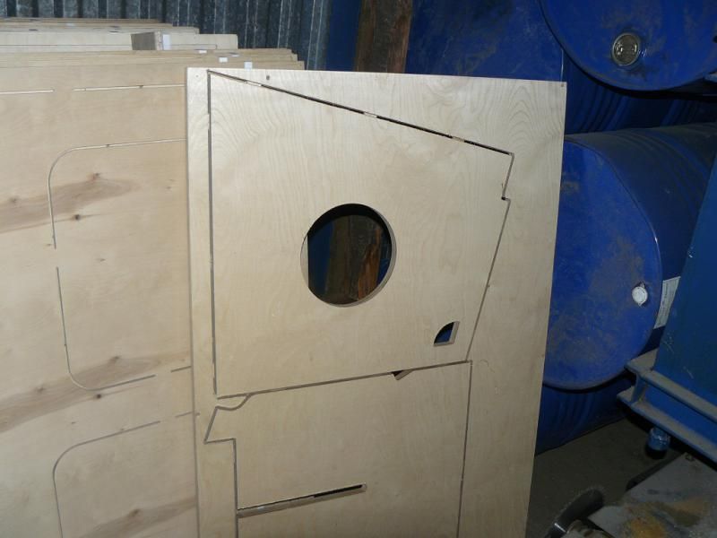

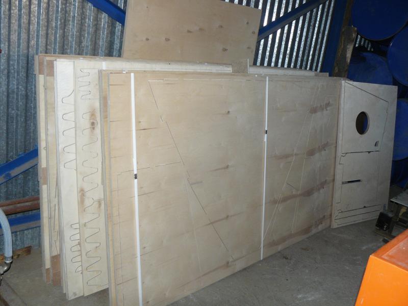

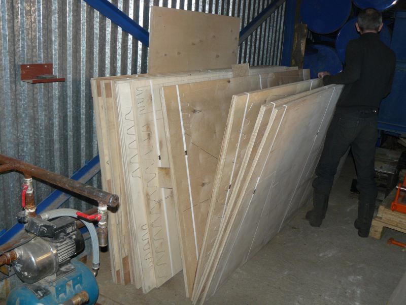

Кто на фанеру чертежи переносил? Сколько обошлось?

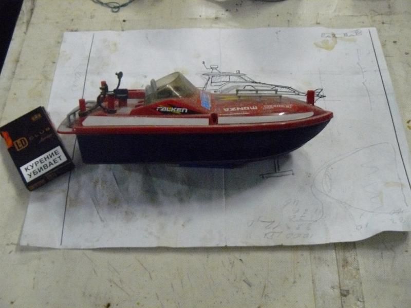

А что за лодочки-модельки?

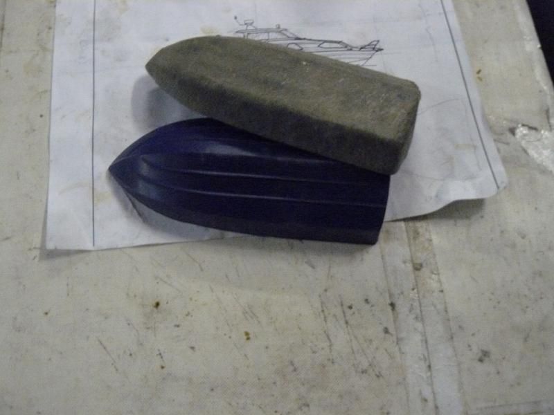

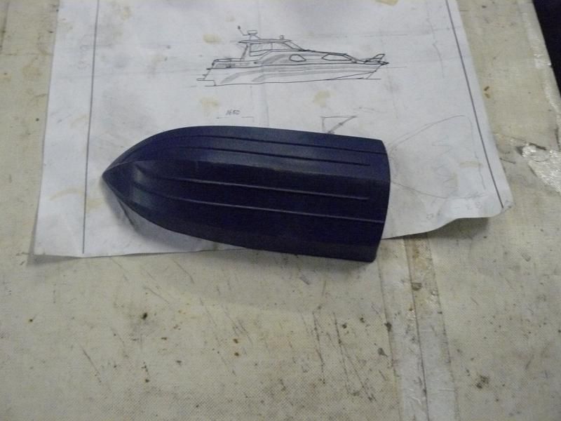

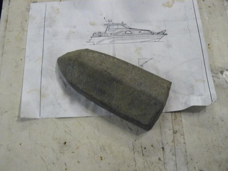

Привет Сергей ! рад общению )) спасибо за цензуру )) значитца , так ... модельки , это - тренировка "на кошках" так сказщать )) пробы работы со смолой , гелькаутом , изолирующим слоем .. взяли детскую игрушку , сняли нижнюю часть , намазали воском , оклеили ст.тканью . получилась матрица . затем изнутри оклеили гелькаутом с красителем синего цвета , получилось изделие , как видно на фото - лучше фабричного )) чертежи на фанеру переносили в Иркутске , сам в шоке от отличного качества .. правда стоило это удовольствие порядка 60 000 руб. но как я уже писал - корабль начинал строить мой директор , а он как правило материальные затраты относит на второй план ,если речь идёт о качестве и изъяществе )) .. если есть какие либо вопросы - отвечу с удовольствием ))

Пока особо нечего спрашивать :) Разве, что контакты того, кто фанеру пилил - может кому то также пригодится. Когда работа над катером закипит?

работа закипит , когда скинут нА воду алюминевую скорлупу .. кстати там на рабочем столе (фото 1) эскиз именно его .. под моделькой .. контору в Иркутске - узнАю .. координаты кину сюда .. (попрошу у них денех , за рекламу )) ) .. да , кстати .. если не очень видно - на фанере чертежи ужЕ выпилены , чем то типа лазера ! ... что то вроде судомодели "Бисмарк" ... и , это - цена с учётом стоимости фанеры ... так , что вместо секса с лобзиком и фанерой , можно подарить незабываемые впечатления своей (не своей) жене (подруге) ... :lol: пысы - сейчас вижу , что ты понял , что детали - ВЫПИЛены ... :jokingly:
