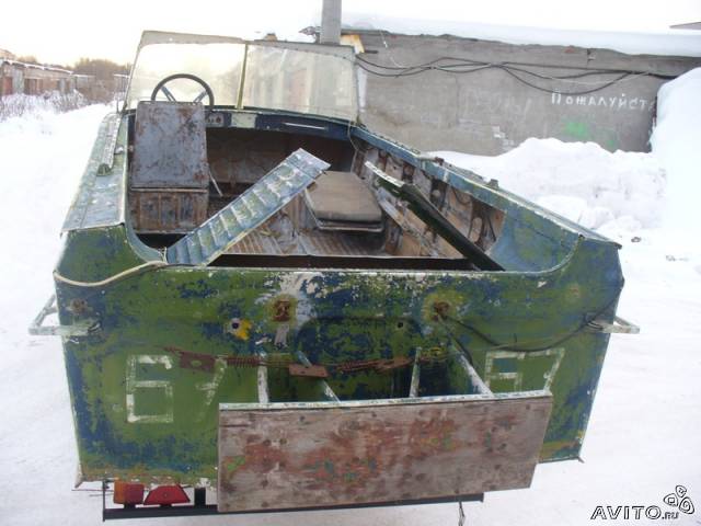

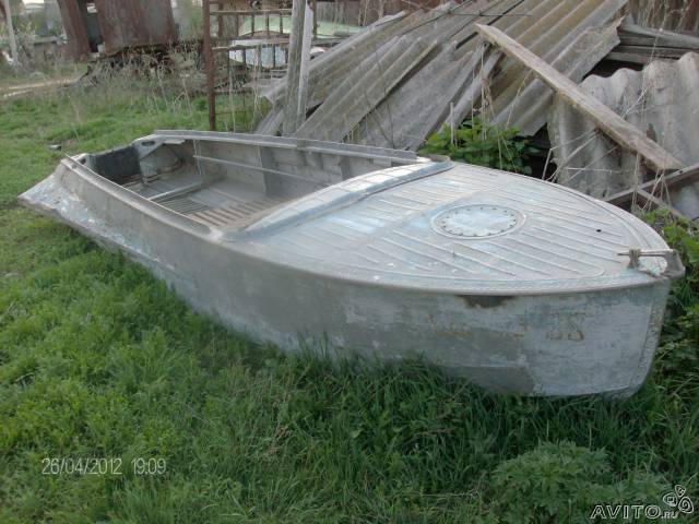

Есть 2 казанки 2,без всего, голый корпус одна за 12 ,одна за 17,казанка 2 лучше значит,у казанки2 лючок наверху круглый?
Re: казанка 5м3 vs прогресс 2м
Так всё-же Казанка-2(2М)
з.ы. Извинения автору фото :pardon:
Или Казанка-М(метла)?... Судя по цене "Метла" и есть :yes:

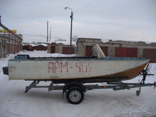

и метла та без булей,может что то другое?Атак один в один
Без булей - Казанка... с булями Казанка-М или Южанка(6 реданов на днище)... ИМХО ниодна из них на.. не нужна, ну если только вдвоём недалеко от берега сетки поставить.. ну не безопасные они, без практики и сноровки "кильнутся" - "как два пальца .." Бери Прогресс-2 и не думай о этих Козах.

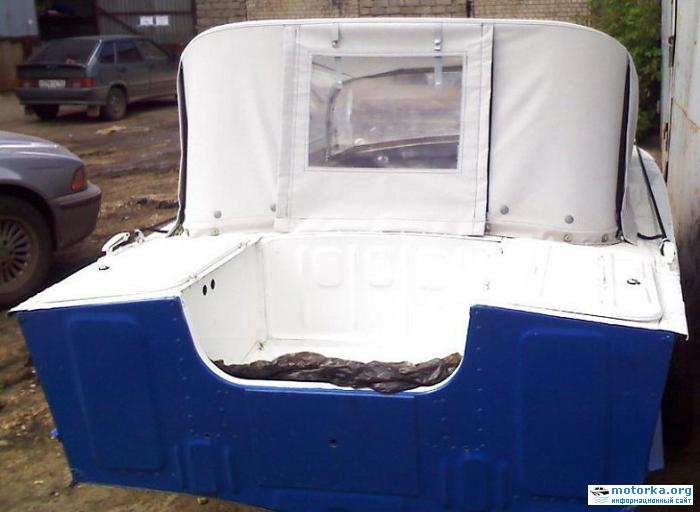

все таки да,прогресс лучше по моим требованиям!а чем отличается 2 и 2м
Больше ничем :pardon:
Отличаются только транцами. У Прогресс-2М(белосиний) - самоотливной рецесс и рундуки по бокам... у Прогресс-2 - нет... остальное абсолютно одинаковое :pardon:

а казанка м и 2м это одна лодка?или разные!
Вадим я ж тебе выше фотки обоих лодок вывесил и К-2М и К-М"Метлы" :? :unknown: :jokingly:
