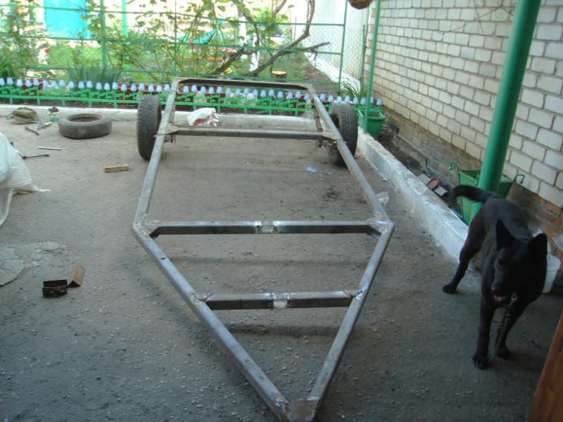

нашёл оцинкованный швелёр 3метровый.сварил раму получилось по 3м прямова участка ширена 1.5 и по 1.5 на сужение к форкопу в середину вставил швелер сделал телескопичкой.куда лучше вставить ось ?я думал от задний точки отступить 1метр.

попробуй сделать стремянки,чтоб можно было передвигать ось. у меня заводской прицеп, там ось регулируется в зависимости от загрузки прицепа.
Молодец Олег, давай продолжай. ИМХО Совет который дал melkii лучше "воплотить в жизнь", т.к. никто(даже ты сам) не знает, какой у тебя вдруг потом будет лодка и какого веса моторчик, а имея регулируемую ось на "стремянках" всегда можно найти ту самую "золотую серединку" :)

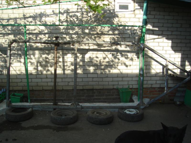

всем привет подскажите пожалуйста высоту стоек на которые ляжет брус?.по 3 стойки на сторону.я думаю так задние по 5см среднюю 15см переднюю 25см.брус3м.
Олег ИМХО я б 3метра брус делать нестал. Во первых брус оч тяжёлый, а во вторых он впереди попросту НЕ РАБОТАЕТ - НУ НЕТ ТАМ ЛОДКИ :unknown: ... у меня на самоделке бруски 180см. и Нептун-3 и Прог-2М - стоЯт на этих ложементах отлично :good: . Можно конечно сделать их 2х метровыми - хуже небудет, а вот лишних 2метра бруса(по лишнему метру со стороны) на себе таскать при спуске "в ручную" нафигнадо :pardon:

я с начало не продумал и сделал между перемычками 1.5м двух метровый брус не как не проходит.да и уже брус положил 5/3.5 по два на каждую сторону.с начало положил по 1 ,подумал слабовато,сверху ещё добавил.

Дим всё таки ты как всегда прав.3м брус длинный оказался зделал 1.80 и в низ под брус метало пластину положил .лишние стойки (которые 25см) спилил.всё получилось.
Вот и чудненько :D ...
