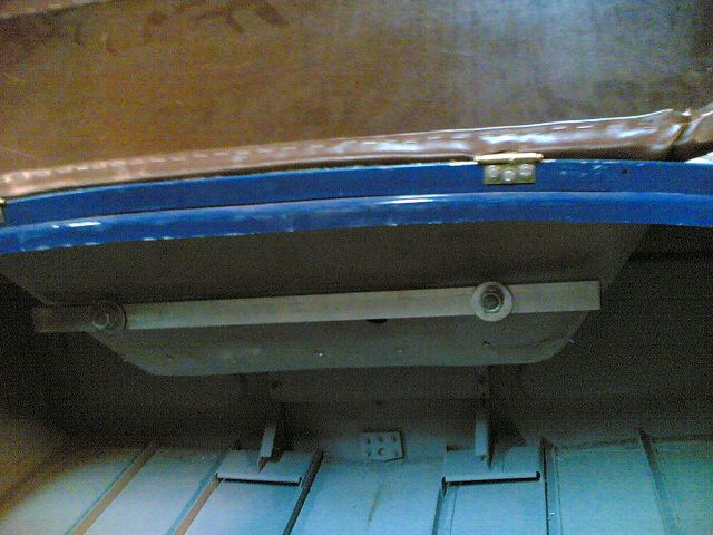

А как усилить транец?
LPB
10.05.2010
1 634
94
Прогресс-2
HONDA BF-30
Днище у нее почти плоское по волне хлопает. Носом режет хорошо но брызгоотбойников нет поэтому все брызги в стороны и морду. Укосины там помнится ставить некуда-остается один вариант накладку на транец большей площади из текстолита или бакелитовой фанеры.

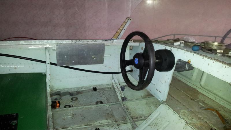

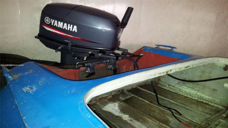

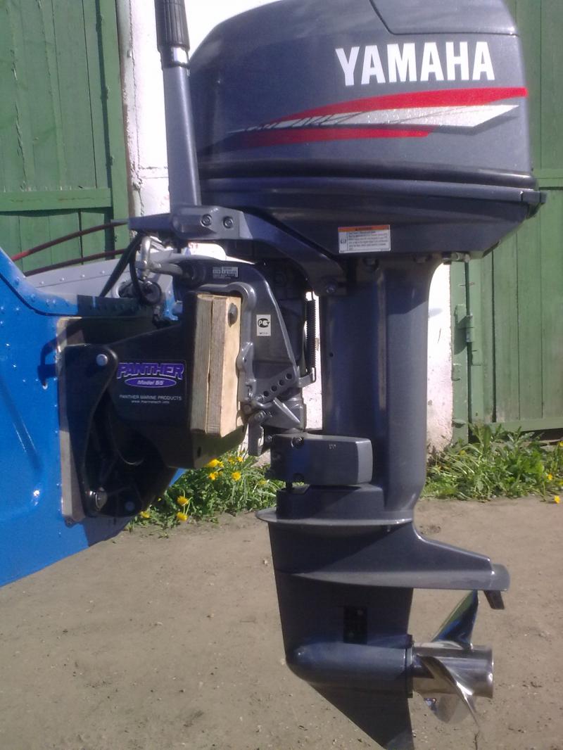

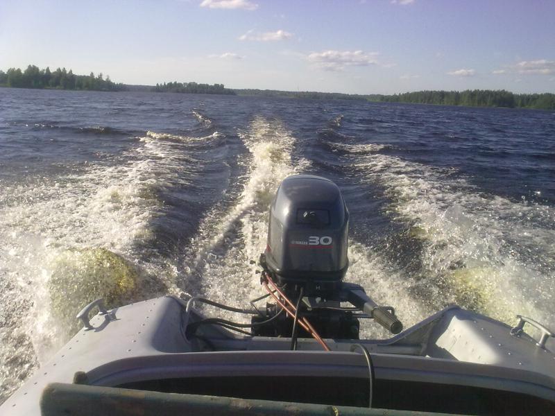

Вот что я успел сделать за выходные:
1)установлен рулевой редуктор
2)протянут рулевой трос
3)установлен мотор
4)изготовлена пластина под дистанционку
В планах на следующие выходные:
1)установка дистанционки
2)усиление транца(хочу поставить растяжки и подложить фанеру)
3)начать обкатку мотора
В планах на лето:
1)Покраска лодки
2)установка магнитолы
3)Изготовление короба, который одновременно будет являться задним сидением
4)внутренняя отделка

Рулевое я бы поставил на эту лодку справа а дырку заткнул бы родной табличкой
Иначе с одним человеком при 30ке будет сильный крен на левый борт

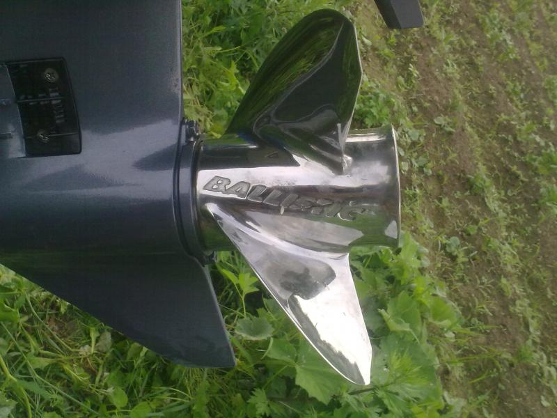

купил обь1 к ней яму 30ку,продали с 12 винтом.кажется слишком грузовой .подскажите какой лучше?

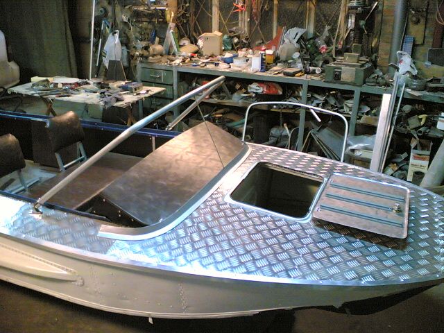

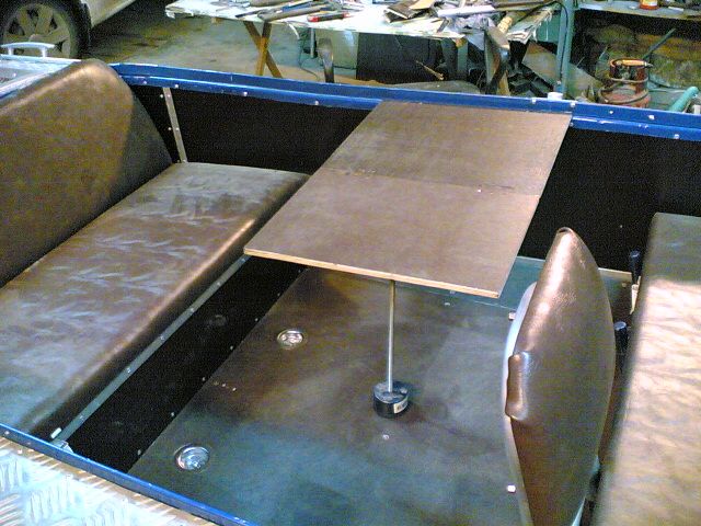

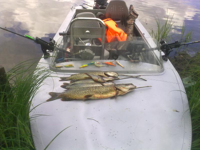

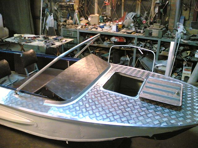

:) Не давно закончил восстановление Обяшки. Посмотрите тему про восстановление. вот несколько фото. стекло вышло таким. :pardon:
