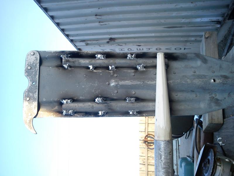

Здравствуйте коллеги, я тут недождался ответа и бросился в работу. Выстругал берёзовый кругляк 2 шт за 200р.и "засодил" их во внутер трубы с обеех сторон длинее на 20 см. Одну под лодонь, другую заострил и перо.Во время работы были конечно проблемы но они рабочие. Заодно усилил само перо.Вроде получилось неплохо. Смотрите может кому поможет.А про носилки САСИБО я их конечно найду там видно будет.
