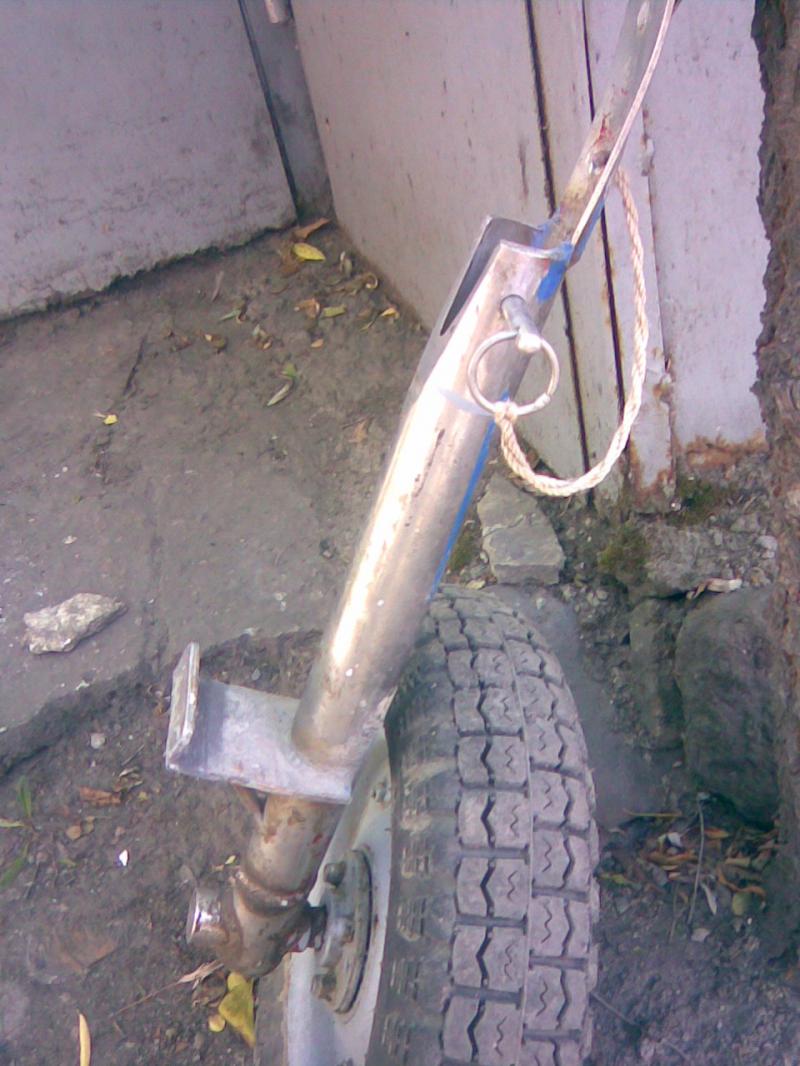

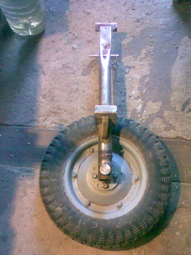

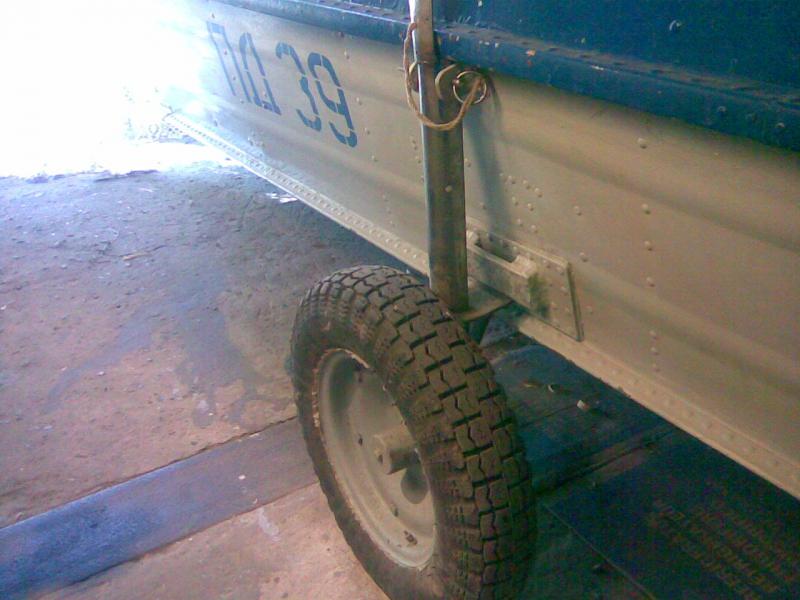

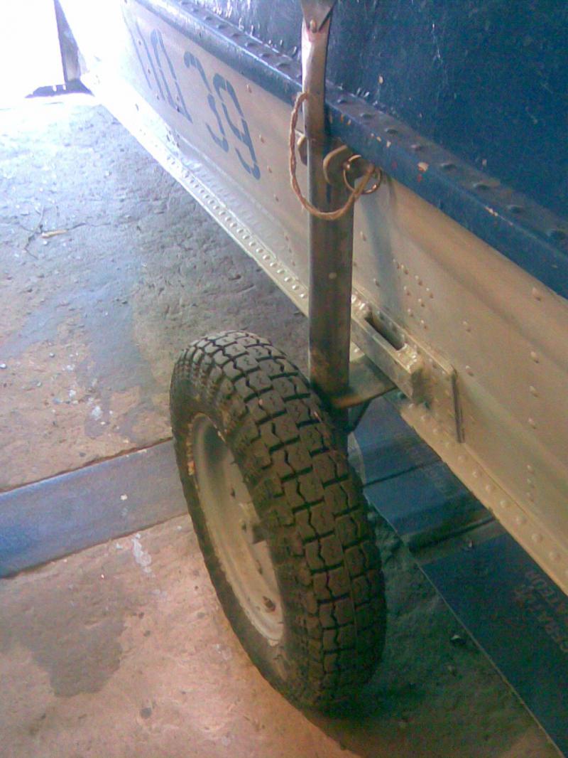

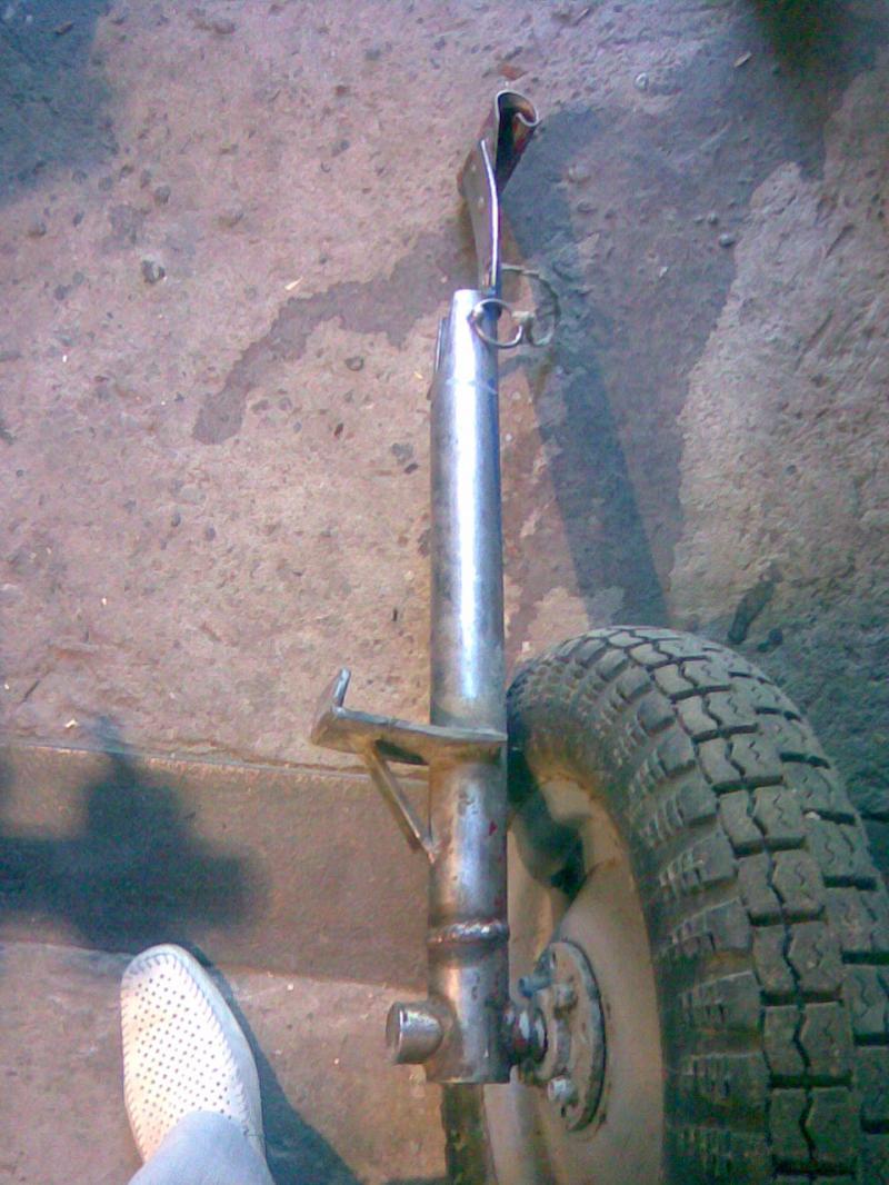

Если еще актуально, вот руки, наконец, дошли:

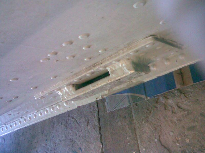

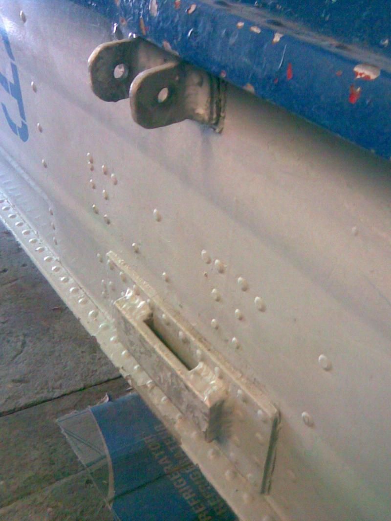

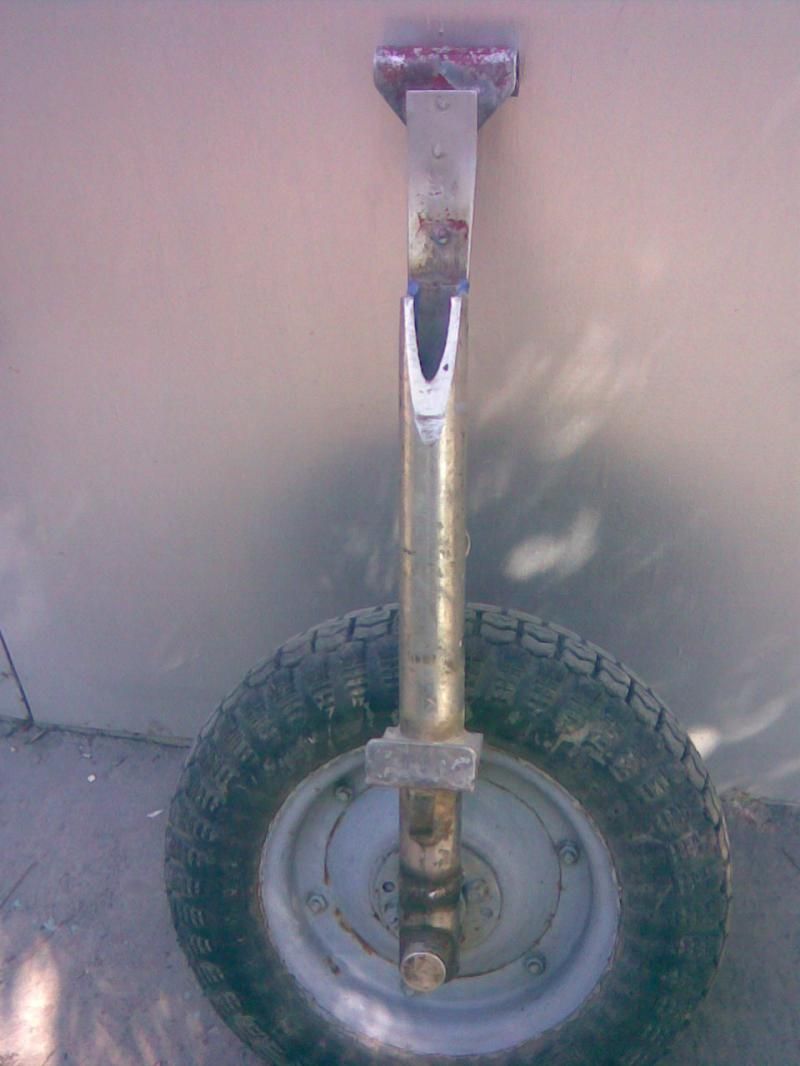

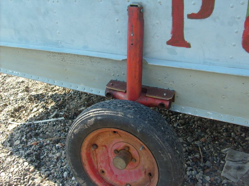

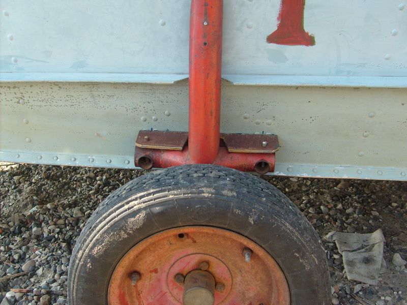

То что сделал завод для крепления колес внизу нужно убрать, так как сталь, которую они применили, уничтожит алюминиевый сплав Д1Т или Д16АТ, из которого сделана лодка. Крепление для колес необходимо сделать новое из алюминиевого сплава АМг, АМц или из указанного выше дюралюминия. Как сделать, прилагаю фото:
