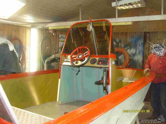

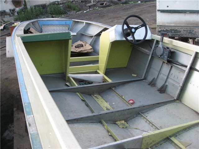

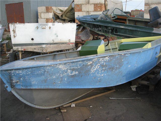

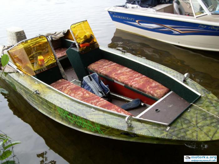

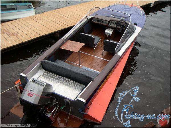

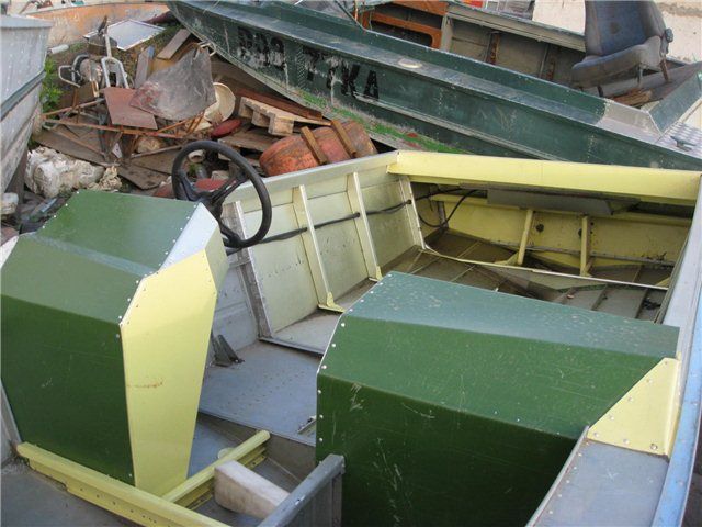

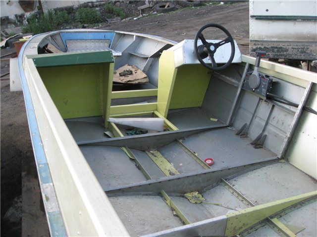

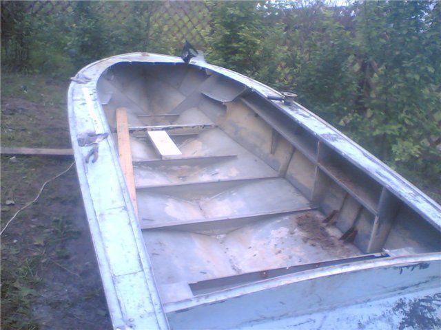

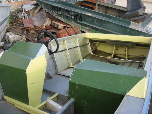

Ну завалялось у мну пара фоток такой переделки... откель"тиснул" не помню(автору извинения), правда не "центрально консольный" вариант, но то же изрезан нещадно и удлиннен с поднятием борта...
А, оно вообще надо? ИМХО найти Казанка-2М(250кг., кокпит 2.50 х 1.30, 6мест, до50л.с.) и радоватся жизни :good:
З.Ы. Обводы ДЖОНБОТ - "лопата" с "разваленными бортами"(Казанка - 6) и сорри из Прог-4 ну никак :pardon: ...

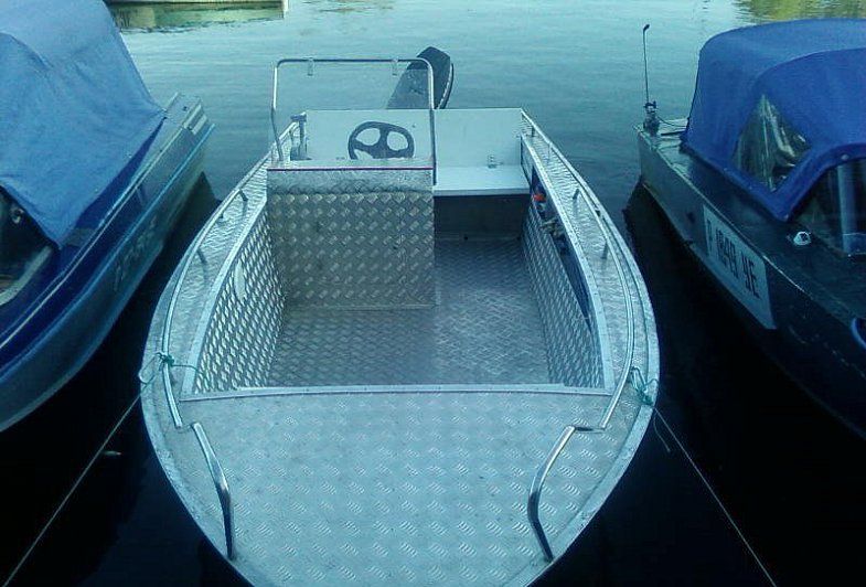

Выбрал Прогресс 4 из за как я понял наилучшей мореходности и надежности, из наших лодок. А "джон бот мне нравиться своей концепцией и возможной планировкой. Хочу получить вот такой вариант:

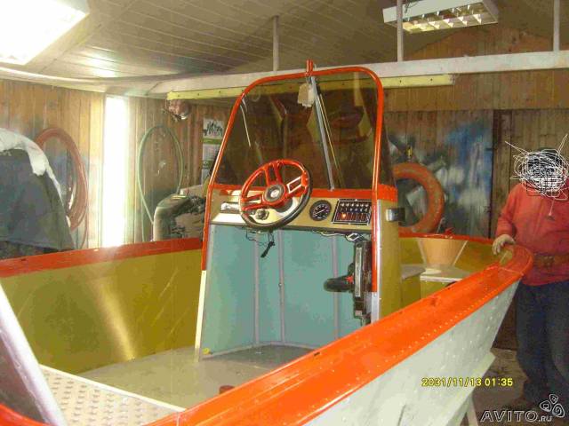

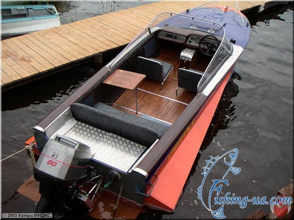

Вот всё что нашел в своих "закромах" :pardon: ...
З.Ы. С извинениями к авторам фото естессно... :roll:

Ну вот типа как на первой фотке, да. Или на второй.

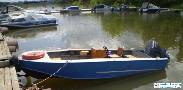

Вот к вопросу о транце Казанка-2М(извинения автору) :
"тюнинх" конечно спорный, как и були на этом корпусе, но это не умоляет грамотно усиленного транца :good: .
