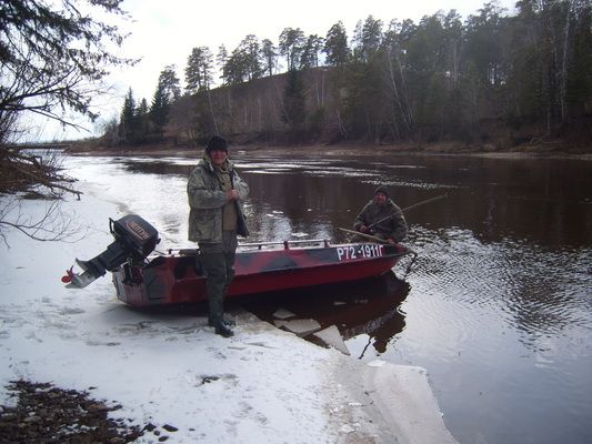

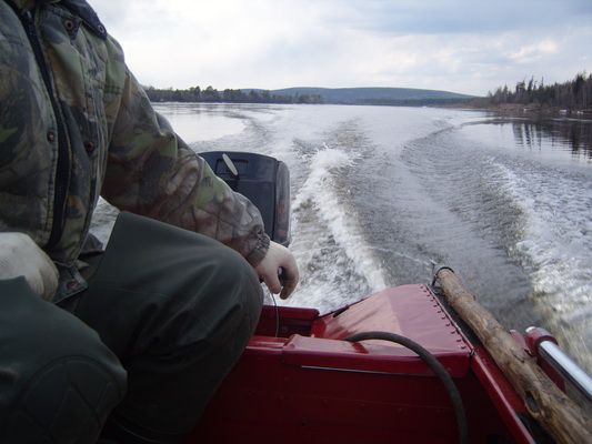

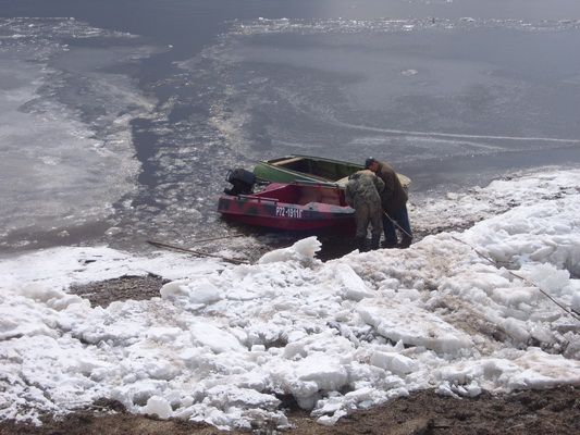

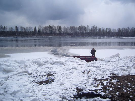

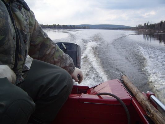

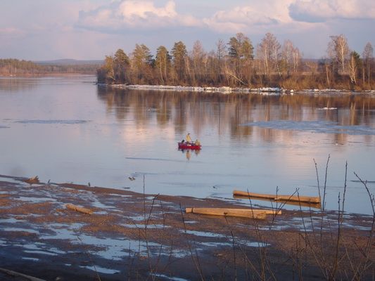

Как и обещал отчет после рыбалки.Комбинация ОбиМ и Нептуна23 себя полностью оправдала.При полной нагрузке 370-380кг плюс 40л топлива максимальная скорость по GPS навигатору 35.4км\час.Переходы по речке максимум 7-11км в день в одну сторону.Итог рыбалки за три дня:6 шпонок и один винт(оторвана лопасть).Условия на речке видно на фото,максимальная глубина по руслу от60 до 120см.
jabaru
28.10.2011
Пермский край
Обь-м тюненная, на выносном транце
Вихрь30-доработанный
Спасибо за фотографии!
