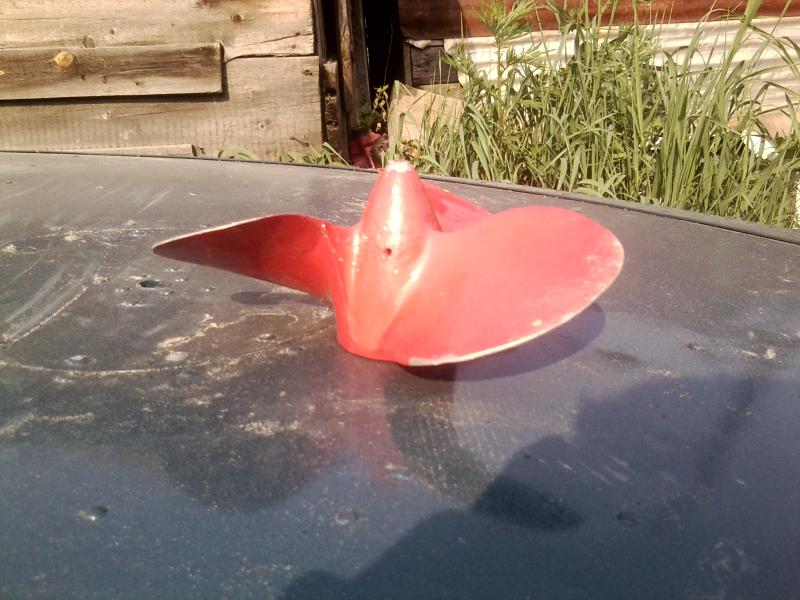

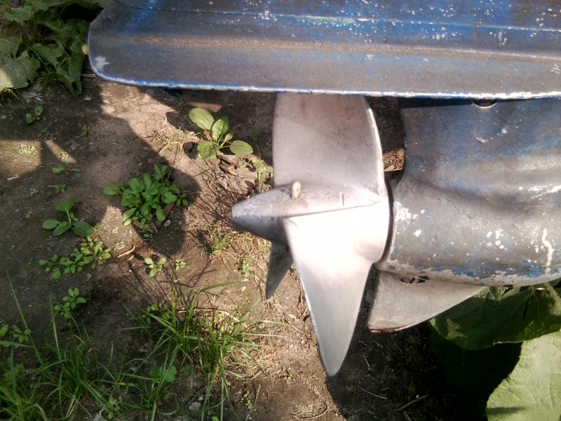

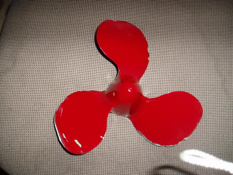

люди подскажите это Н300?и подскажите плиз!кромки лопастей потерты(предыдущий зозяин где то задевал им) малость - это играет роль?буду благодарен за инфо!!! :drinks:
Винт Н300. Андрей "не забивай голову", подровняй(загладь без фанатизма) слегка напильничком, и пользуй... лишь бы заусенцев явных небыло. В своё время и не на таких гоняли :yes: :)

спасибо!!!я просто еще новичёк во всем этом деле и по тихоньку вьезжаю,вот скоро буду красить прогресс 2м,готовить к покатушкам,буду вести фотоальбом тут.а подскажите пожалуйста еще винта Н300 нормуль будет если:максимум 2 чел+груза 60-80 кг(половина пивасика будет) прог2м+вихрь30+лыжник или ватрушка тащить будет?

С озвученной загрузкой Н300 - норма, а вот для "лыжи-ватрушки" - Н282.

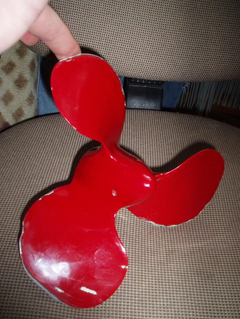

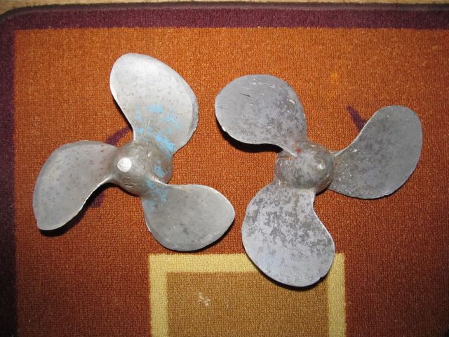

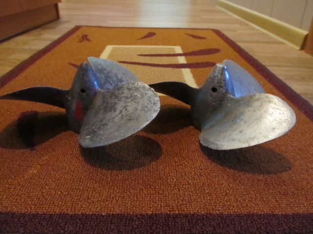

Может и мне подскажите что это за винты, смотрю на них и не пойму вроде разные а вроде и нет
Винты те-же Н300, только один опилен :yes: ... похоже сначала по диаметру "пильнули", а потом лопасти оч сильно побили и тоже подточили... вот они и "не совсем одинаковые" :pardon:
слева от огрызок, как верно подмечено, от 300-го. ставить не рекомендую, перекрут будет дикий (у меня во всяком случае был). ....только если с большой загрузкой и на дохленький мотор.

Мне надо на 30ку на прогресс? Езжу в основном 2-3чел
т.е левый можно использовать как грузовой? или лучше купить другой при езде под полную загрузку?
Как "грузовой" - не пойдёт!, но при загрузке раскручиватся будет полегче :yes: ... Для В-30 приобрети Н-282... ИМХО при твоих загрузках хватит полюбому :)
согласен, что лучше будет именно грузовой винт, чем огрызок. огрызок только воду месит.

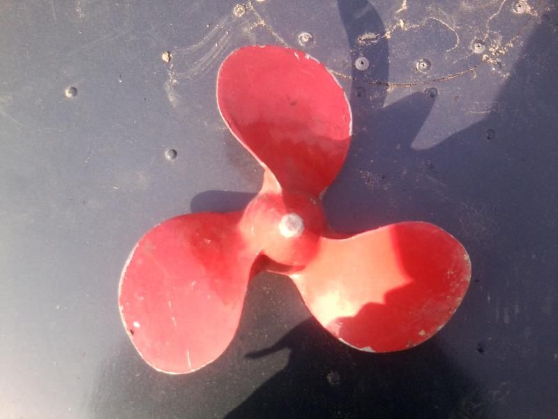

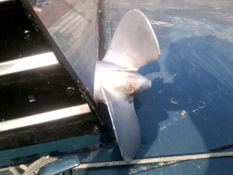

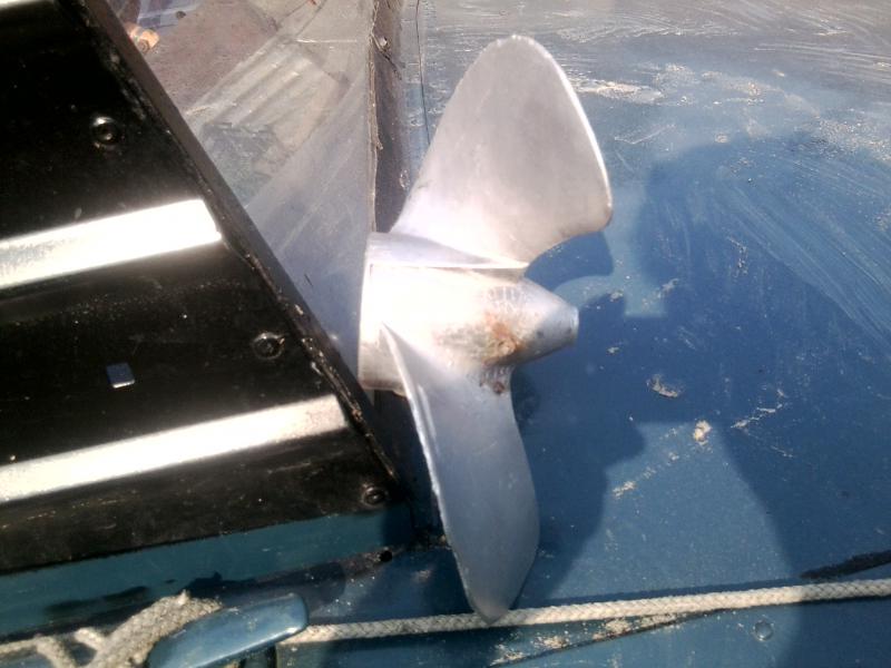

Дим да позавчера повез толпу отдыхать дык 4 человека по 70-80кг плюс шмурдяк 30-50кг и на глис ни-ни :unknown: потом пробовал ватрушку тоже хер. вот и заморочился винтами. стоял у меня саблевидный такой,шаг не знаю могу кинуть фотку.вот-
так этот может и не вытянуть. он на 320 смахивает. на мой очень похож.

саш дак получается чем больше цыфра тем скоростней? :?
да. и тем больше нагрузка на мотор.

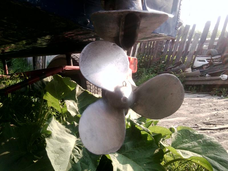

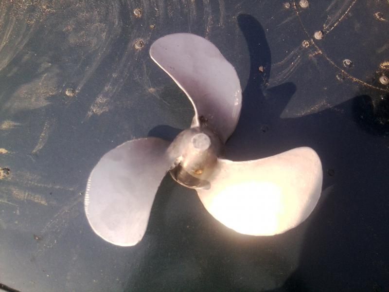

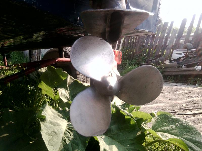

есть еще 2шт вот
красный 300
не крашеный 282

понял :pardon: а на некрашенном можно ходить одному или вдвоем? перекрута не будет?
