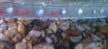

Купил П4 с одним изъяном.Протерт низ форштевня примерно 30 см.Хочу заменить самостоятельно.
Подскажите кто ремонтировал заклепки 4Х16 Д18 подойдут?

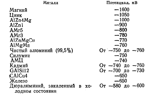

нержавейка/дюраль тоже гальваническая пара так что болты тоже нельзя, да и все остальное кроме дюраля вызовет разницу потенциалов.Хотя до 75 года применяли накладки из нержавейки на прогрессах и многие проги живые.
Согласно таблицы железо от дюраля недалеко стоит и разрушаться дюраль вряд ли будет ИМХО

По теме никто не подскажет? какой диаметр заклепок на форштевне.Спилить старую и посмотреть нет возможности пока, а заказывать надо.

Андрей,соглащусь - живые, но при условии "межвыездового" хранения на берегу, а не у причала. Мой старый Прог-2 1971г.в. с нержавеющими накладками скулы до последнего был в отличном состоянии, но он из 30 лет своей жизни, только два первых года в сезон базировался на воде, и я видел очень много Прогов и Амуров(со стальной накладкой форштевня) изрядно поеденных коррозией, особенно если их не обслуживали(не красили) ежегодно, а уж форштевень постоянно будет обтёрт от краски. ИМХО без протекторов ставить металл на дюралевую лодку в места постоянного контакта с водой - чревато неминуемо,скорым разрушением корпуса. :pardon: Жаль я не сфотал расслоенный,"распухший" транец Днепра,на который кто-то прикрутил два стальных уголка для крепления транцевых плит.. было б визуальное подтверждение :yes:
Заклепки, если не изменяет память 4мм.

В таблице указано, что дюраль совместима со сталью. Но на казанке-м у меня уключины стальные были. И в этих местах как раз дюраль превратилась в труху. И на второй такой же лодке, тоже самое.

Глянул я эту табличку и слегка удивился. Там сталь совместима с цинком. но вот пример из жизни: для защиты корпуса корабля от коррозии на борта ниже ватерлинии навешивают бруски ЦИНКА! и очень быстро цинк превращается в серые лохмотья, при этом стальные борта меньше ржавеют. правда, это в морской воде. вот как-то так.
