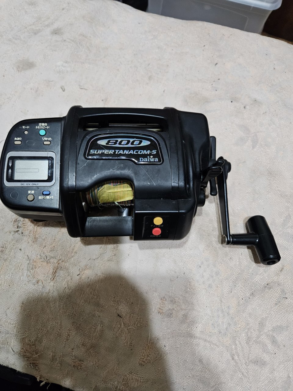

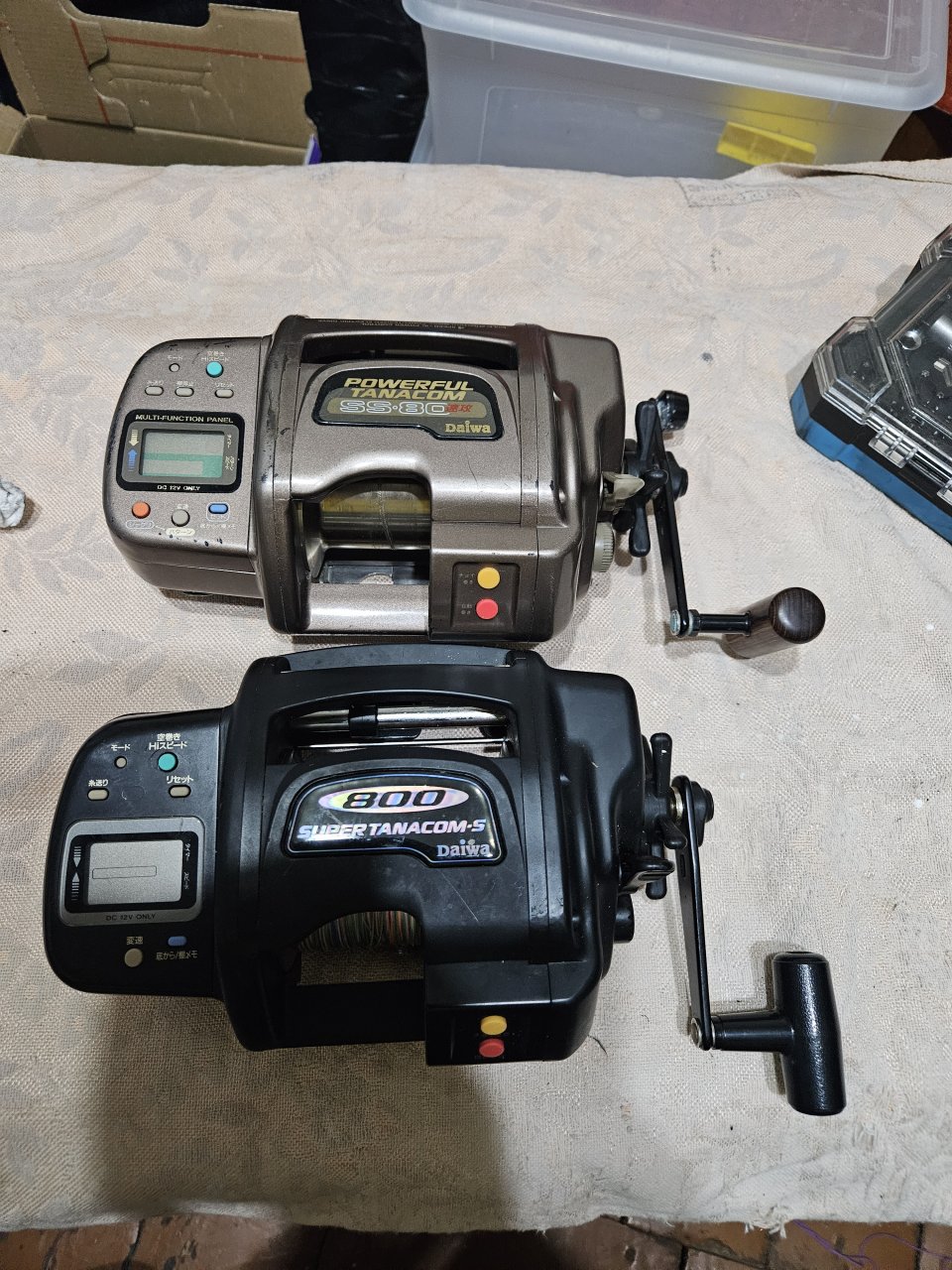

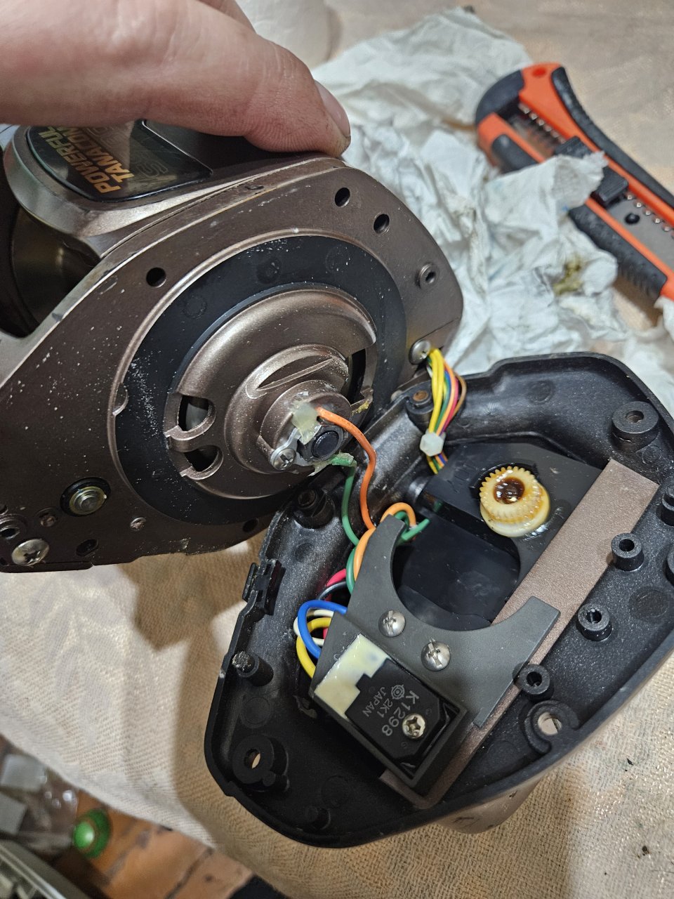

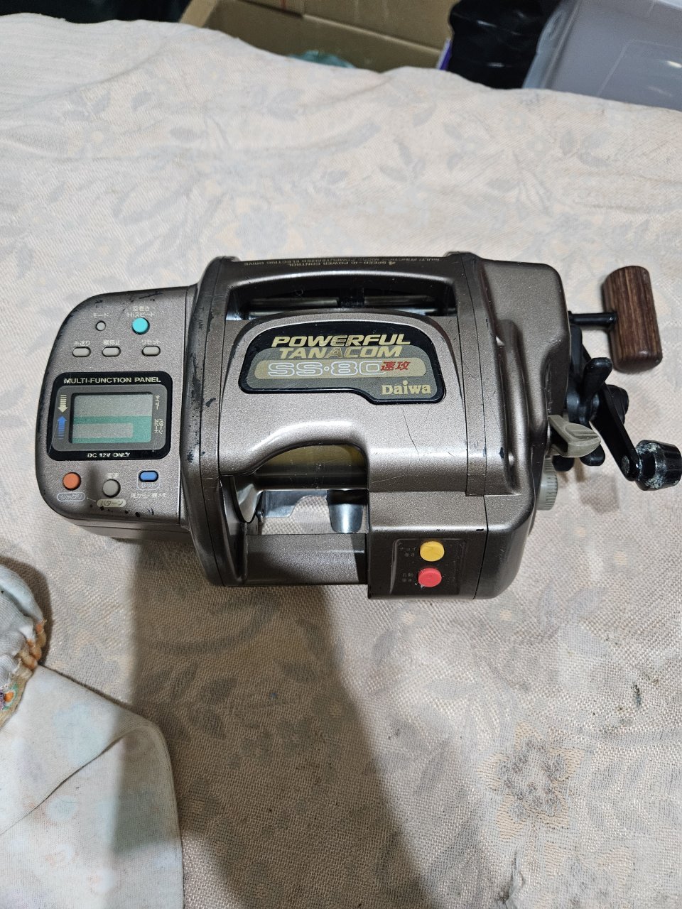

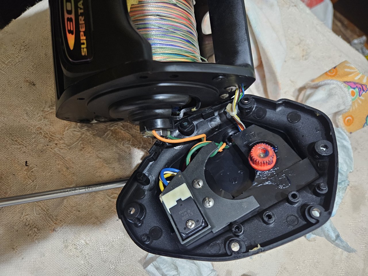

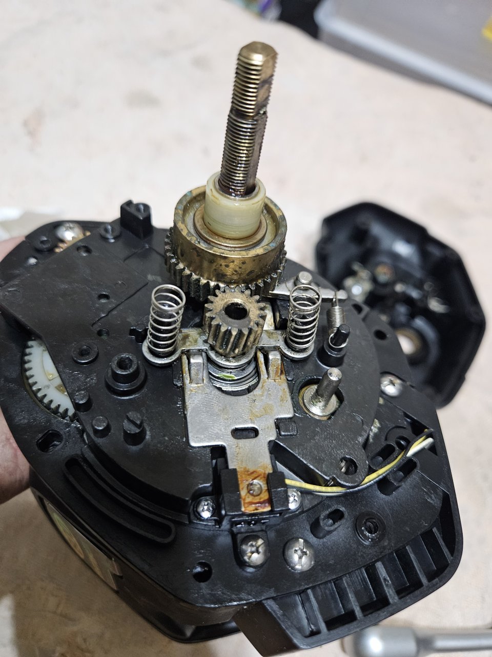

Две катушки куплены в японии, нужно обслужит, понятие не имею как разобрать, но ,будем разберать
мушу ты тут?
253095
1 886
Конструктор ,
Две смазки, одна жидкая ,другая нет, фрикцион на фото ,диски, они жирные, значит нужно смазывать
253096
253097
253098

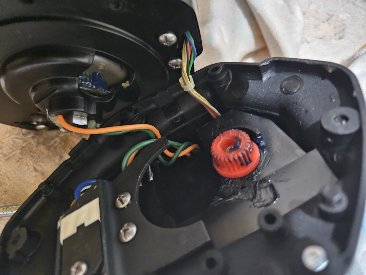

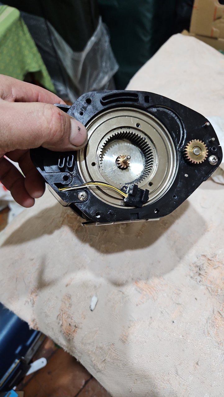

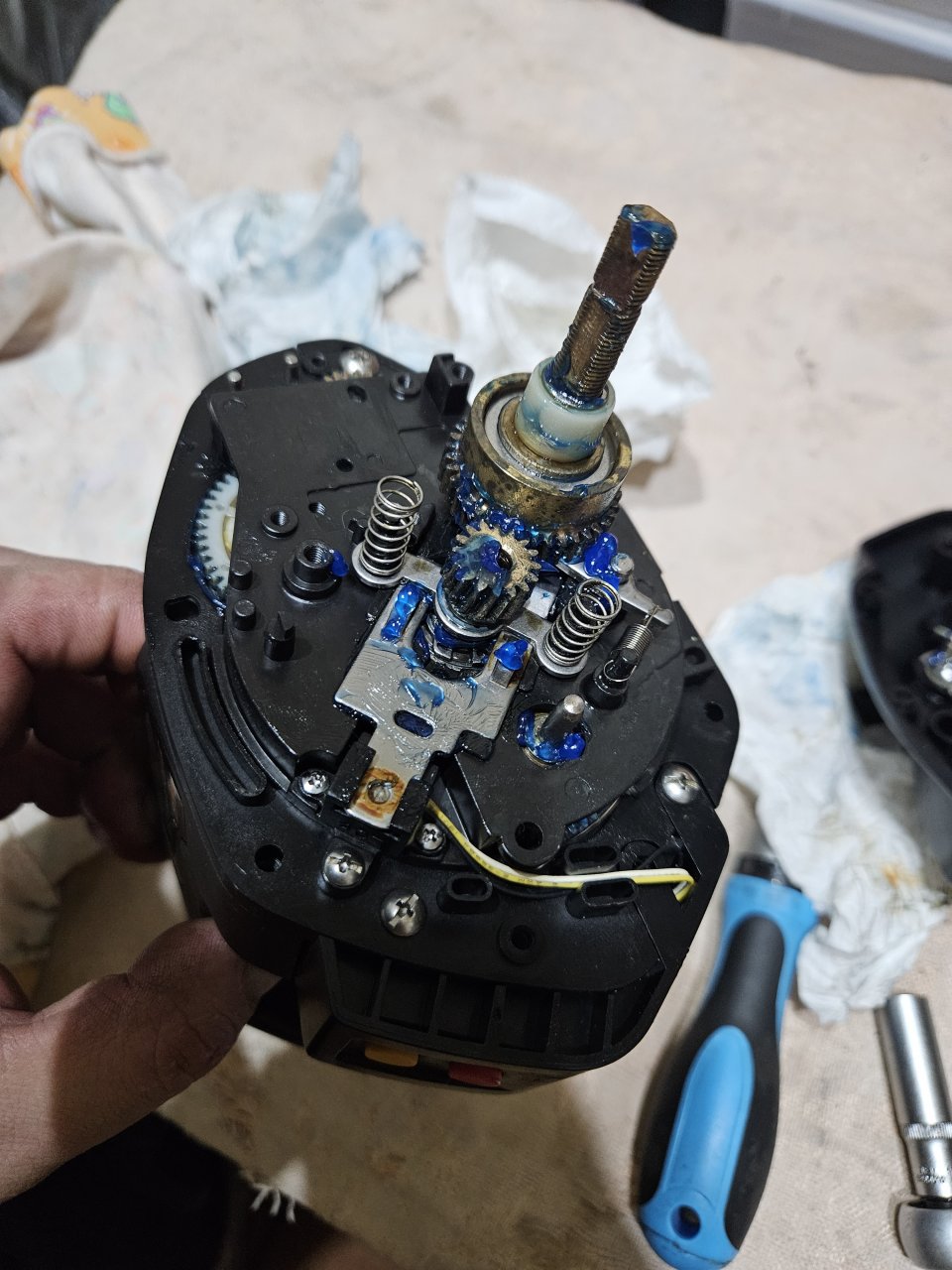

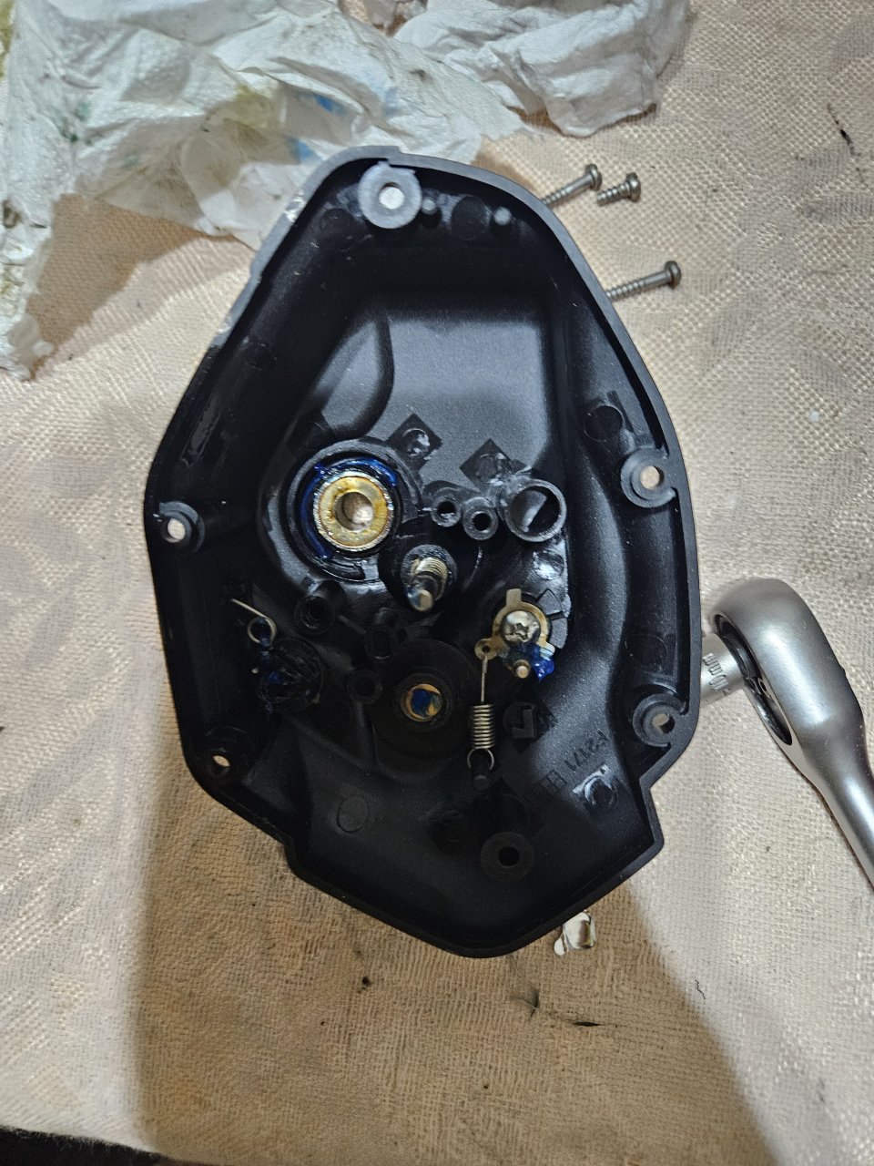

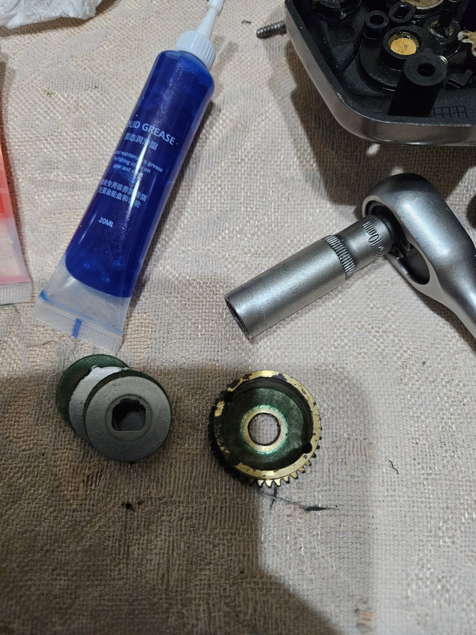

1 886

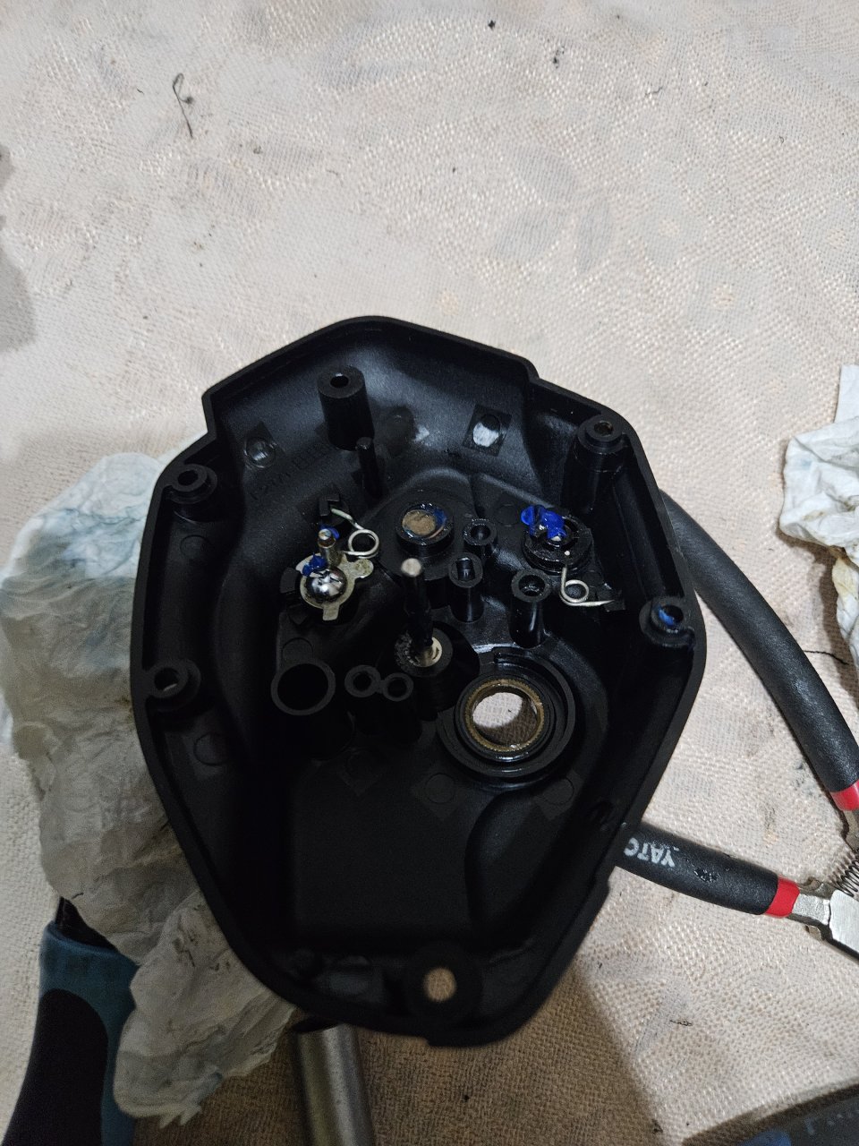

В принцепе нет ни чего сложного, шестерни не те две что видны, а под всец этой системой, были сухие, с другой стороны я так понял просто шестерня датчика счетчика, , моторчик сам это походу сам барабан
смазка та что житкая, воняет как то,не передать, и ооочень хреново отмывается с рук, катушку тоже отмывать пришлось, руками жирными заляпал
253099
253100
253101
253103
253102

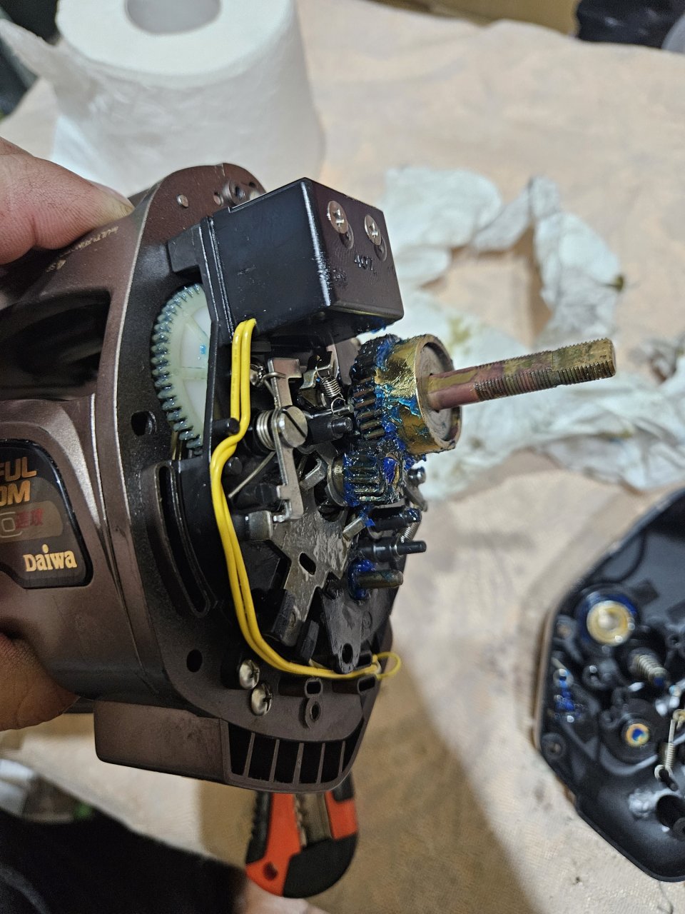

смазка та что житкая, воняет как то,не передать, и ооочень хреново отмывается с рук, катушку тоже отмывать пришлось, руками жирными заляпал Посмотреть вложение 253099Посмотреть вложение 253100Посмотреть вложение 253101Посмотреть вложение 253103Посмотреть вложение 253102

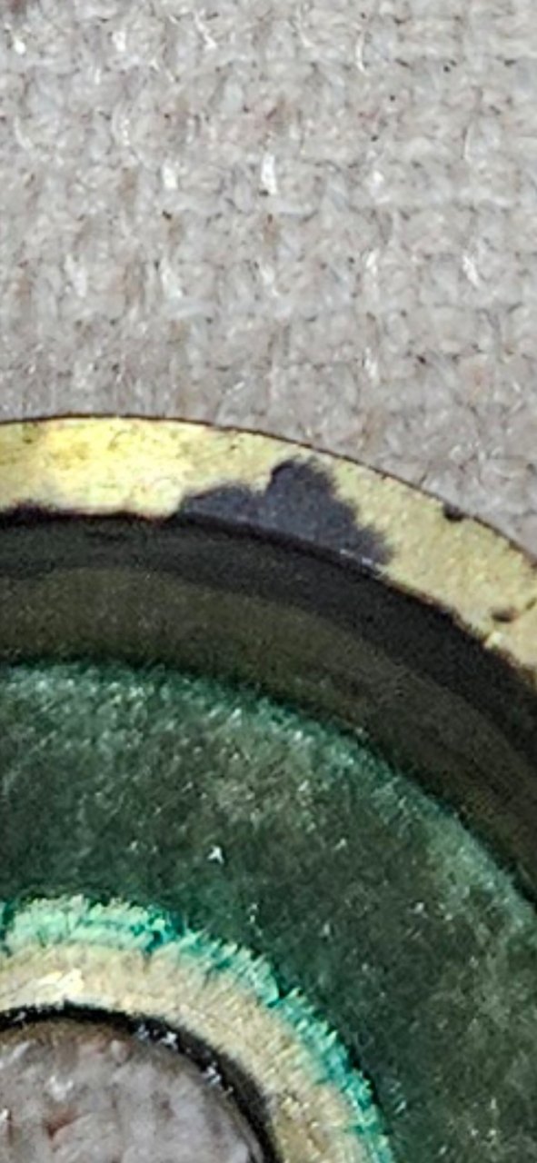

Андрей на первом фото на шестерне осталась или краска или какое покрытие. это ни есть хорошо. лучше все по новой разобрать и помыть нефрасом (калоша. Б70. бр2). это как грязь если попадет на зубья шестерни будет работать как абразив. катухи классные и не дешевые, будет жалко.
1 886
Это потемнение, как пятна какиета, не смог их веташью убрать, просто протерая, сегодня вечером вторую разберу, если такая же будет, попробую вымать в растворителе, отмою, значит по второму кругу первую разберу,
Окислы от соли,это скарей всего

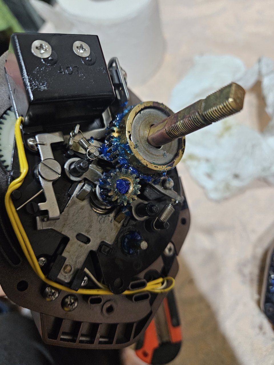

Вот приблизил,пятнышко,
1 886

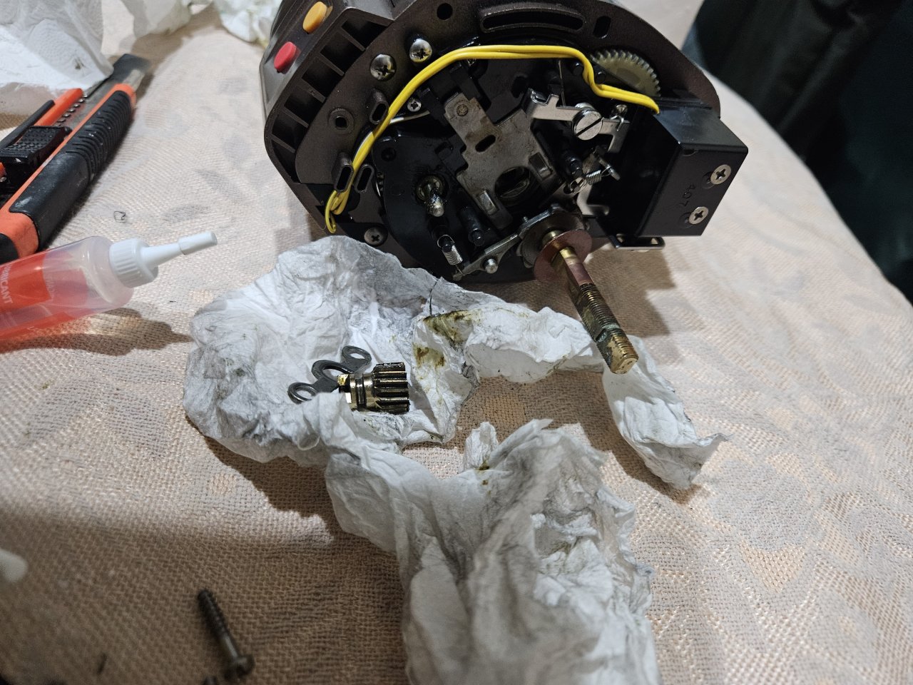

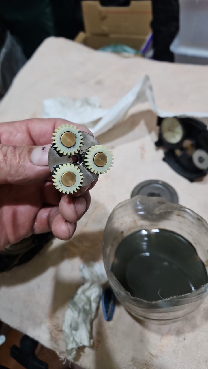

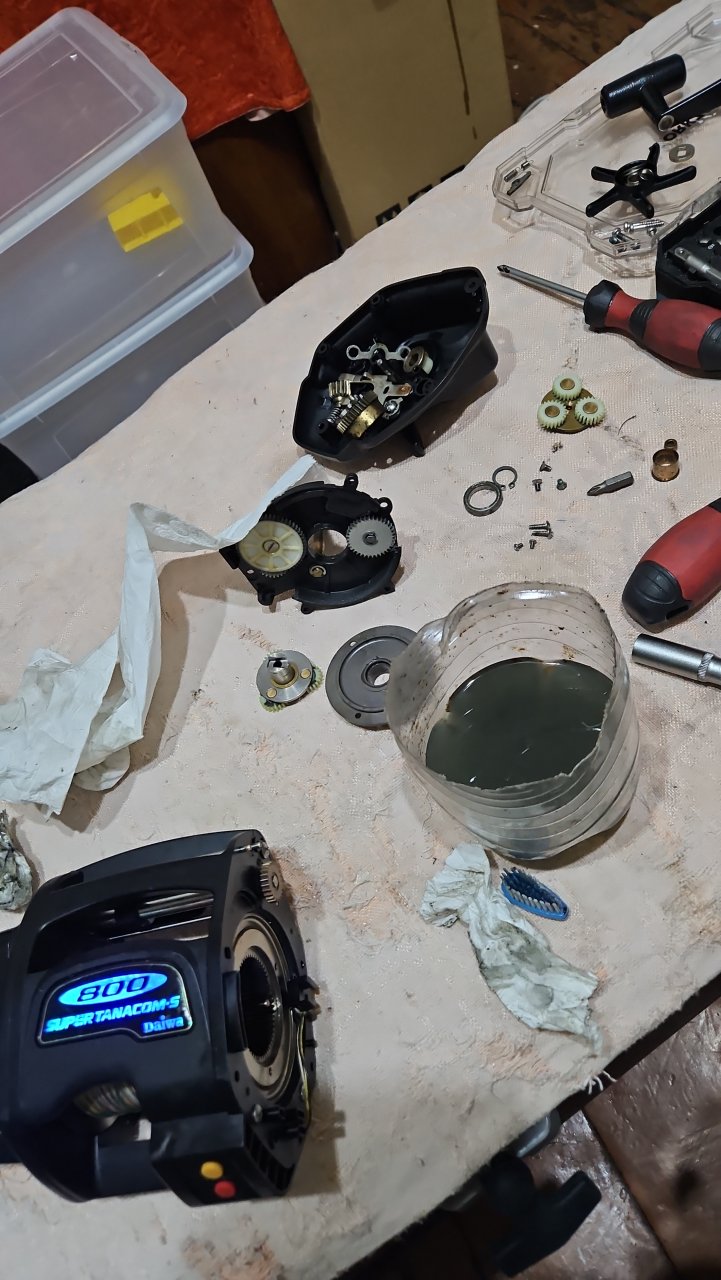

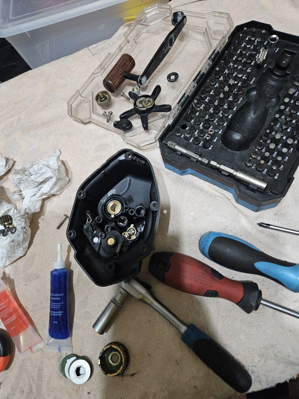

Вот и вторая, но я не знал ,что две планитарки под редуктором верхним, разобрал,вымол все бензином с маслом, что было , промазал и собрал, завтро придется разбирать первую
